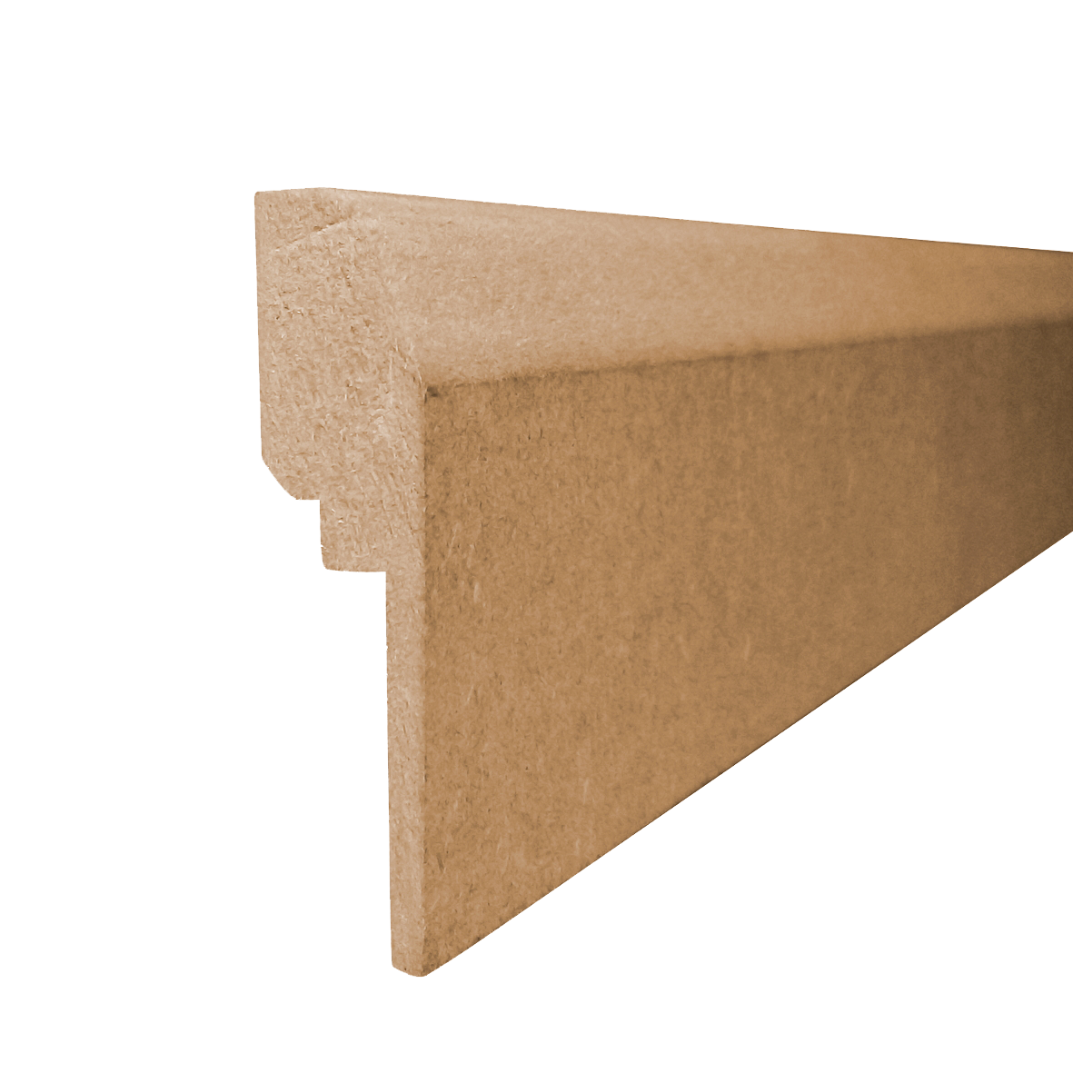

Bonjour  :hello: ,
Je viens d'enmenager dans un nouvel appart.
Et j'aimerai rajouter des prises electriques et aussi des prises RJ45.
De ce que j'ai compris, quand il s'agit d'un mur porteur, il est "interdit" de faire une saigner horizontale mais ok en verticale
Donc il me reste la goulotte/plinthe. Je voudrais eviter les goulotte plastiques de ce type la :
https://sp-ao.shortpixel.ai/client/to_webp,q_glossy,ret_img,w_760/https://blog.materielelectrique.com/wp-content/uploads/2025/02/choisir-goulotte-electrique.jpg
j'ai vu egalement a la mode des plinthes en metal, mais je ne suis pas tellement fan surtout pour les raccords et les angles.
j'ai vu ce qui semble commun a repeindre:
https://media.adeo.com/media/4343466/media.png?width=650&height=650&format=jpg&quality=80&fit=bounds
Avez-vous des conseils, ou d autres choix discrets pour passer des cables ?
J'ai egalement le choix par des moulures d'angles pour plafond, mais ca resoud pas tous les problemes.

tu as des plinthes en plastique qui permettent aussi de passer des cables :
https://www.d-cor.eu/fr/produits/plinthe
le polyforce c'est très bien : raye très difficilement et ne craint pas l'humidité contrairement au MDF que tu as mis en exemple. Par contre si tu les peint (ce qui est une bonne idée même si tu les veux en blanc) la peinture marque les coups (aspirateur/balai notamment) comme n'importe quelle plinthe à peindre. si tu peint dans une couleur foncée et si tu prend des plinthes en bois massif que tu vernis le problème est moins visible mais il faut que ce soit raccord avec ton sol ...

Ca me parait pas mal du tout. Merci pour l infos :jap:
