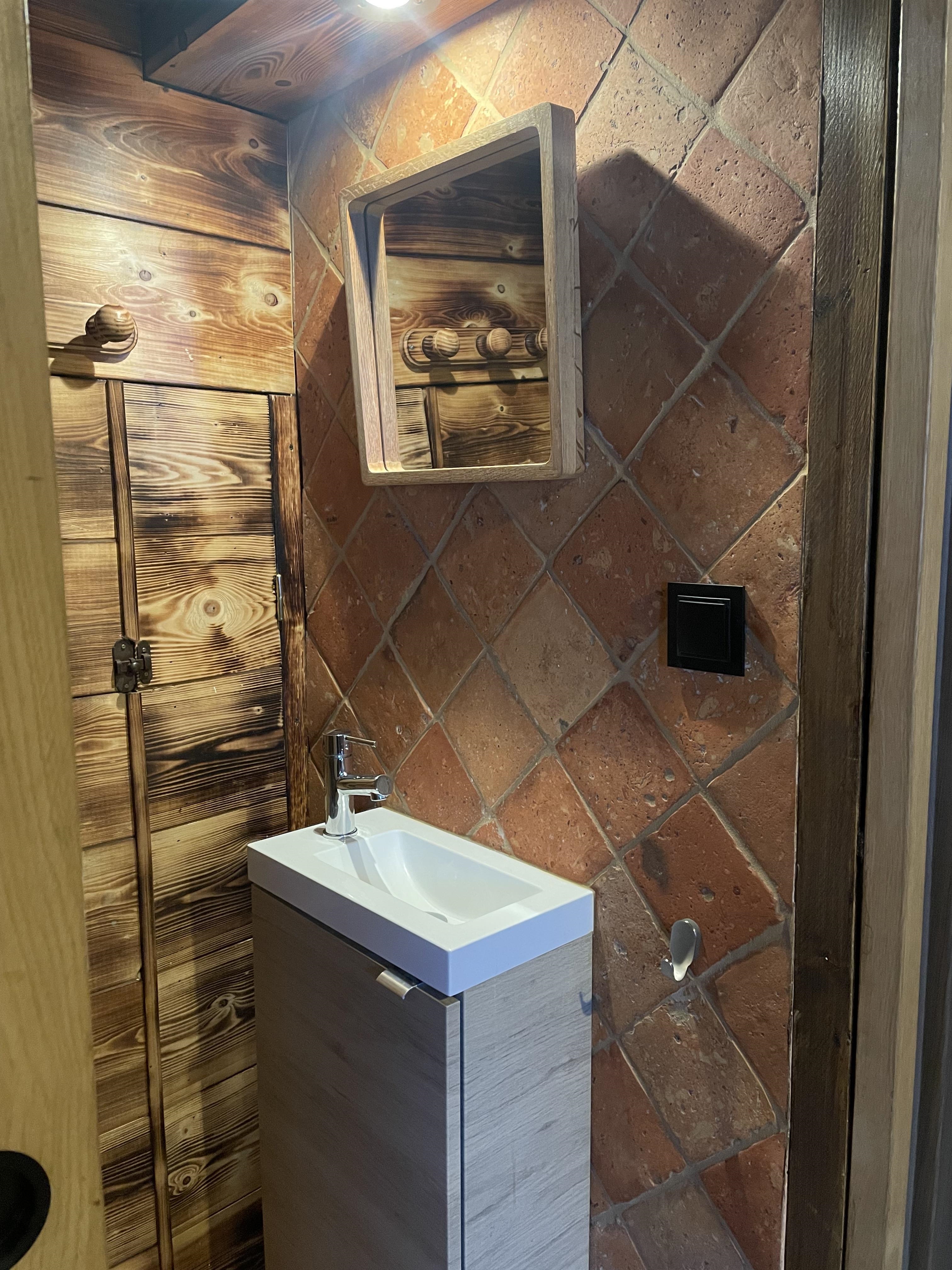

Les tommettes c'est pas compatibles avec une douche à l'italienne ? En cherchant des visuels, rien.

C'est sans doute pas étanche
Et certainement pas plat -> eau stagnante

euhhhh des tomettes plates, ça existe. J'en ai eu dans une maison.

Effectivement, en réfléchissant, c'est souvent en pose à joint sec, donc ça match moyen...

Je pense que ça pourrait se poser avec une colle à carrelage flex et joints classique. À étancher comme on étancherait du travertin. Dans une salle de bain saine (ventilée et chauffée correctement)

Mais du coup le rendu n'est pas le même. (et il faut des tomettes rectifiées, pas traditionnelles)

J’ai vu ça dans une loc à la montagne. C’est pas les murs de la douche certe mais j’aimais bien le rendu
https://rehost.diberie.com/Picture/Get/r/451259

Il faut les recouvrir d'epoxy russe :o
