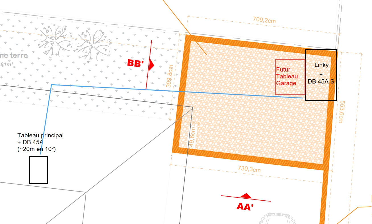

basou38 a écrit :
Pour rester dans les tableaux de cabanon/garage.
Je suis dans la configuration suivante :
Branchement Type 2 EDF (1 Disjoncteur diff Sélectif en limite de propriété + 1 Disjoncteur diff au dessus de mon tableau principal dans la maison).
Je construis un garage en limite de propriété qui accueillera le linky et le disjoncteur diff sélectif.
Je prévois un nouveau compteur pour le garage, ai-je le droit en aval du Disjoncteur d'abonné de faire ça :
DA ___ Bornier (dans boite de dérivation ou tableau) _________30m _________maison | Disjoncteur Diff ---- Tableau Maison
                                                                             |__1m__ garage | Tableau direct avec ID
Merci d'avance
https://forum-images.hardware.fr/icones/trans.gif
ton "schéma" n'est pas très clair. Mais si je comprends bien, non ça marche pas.
Tu dois avoir un tableau principal, et de là tu as un ou des départs vers des tableaux secondaires. Ton principal doit être dans la maison, ou dans un local attenant, en théorie accessible sans repasser par dehors. Donc ton principal ne peut pas être dans ton garage.
Ca veut dire que si tu veux de l'elec dans ton garage, ça doit être une ligne qui vient de ta maison.
Et dans tous les cas c'est strictement interdit d'alimenter 2 tableaux en parallèle depuis le disjoncteur abonné
Message édité par libussa le 11-11-2025 à 22:52:40

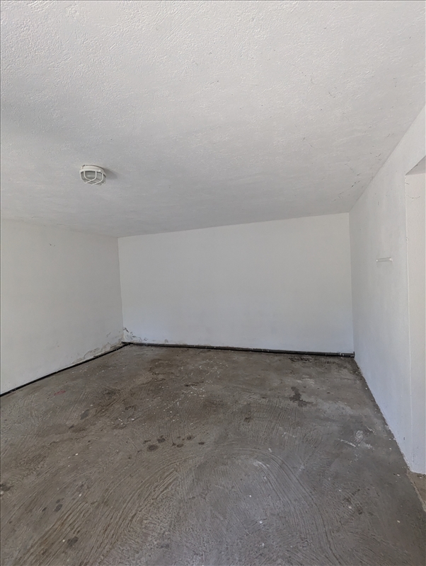

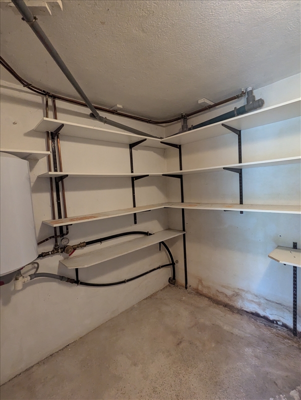

unknown_person a écrit :
J'ai vu que vous parliez d'un sujet similaire il y a quelques jours.
On a visité une maison sans vide sanitaire, avec un sous sol/rez-de-chaussé (au niveau du sol) qui a une dalle béton, mais n'est pas habitable.
Je me posais la question de l'étanchéité.
On a une pièce technique sans aucune aération avec un mur assez noir :o
https://rehost.diberie.com/Picture/Get/r/446801
A savoir que derrière ce mur, c'est de la terre (la maison est en restanques et c'est le seul mur qui ne donne pas sur de l'air)
Dans le reste des pièces avec fenêtres, les murs sont en meilleurs états :
https://rehost.diberie.com/Picture/Get/r/446802
C'est un souci d'humidité ? Ca se résout sans casser la dalle ? (Je ne sais même pas si c'est possible de casser la dalle :o ) Y'a pas des solutions avec injection de résine dans les murs ?
On imaginait poser des lambourdes, de l'isolant, et faire un plancher par dessus (mais c'est une idée pas encore trop débattue, c'est ptetre une très mauvaise idée :o )
Le mur enterré a bien un drain au niveau de la fondation? Normalement, si le mur est drainé et qu'il y aune étanchéité, il n'y a aucun problème.
Solution pour résoudre le souci :
- faire nettoyer le drain
- si ça ne suffit pas, creuser le long du mur et refaire un drain

Voici le plan :
https://rehost.diberie.com/Picture/Get/r/447164
Est qu'il y a une solution autre que de tirer une nouvelle ligne depuis le tableau principal + disjoncteur associé (J'aimerais éviter à tout prix tirer une nouvelle ligne depuis le compteur principal car je souhaite mettre une borne EV dans le garage et il faut donc dans ce cas augmenter les sections sur de grandes longueurs).
Le garage n'est pas accessible depuis la maison.
Est ce que quelque chose comme ça pourrait fonctionner :
https://rehost.diberie.com/Picture/Get/t/447167

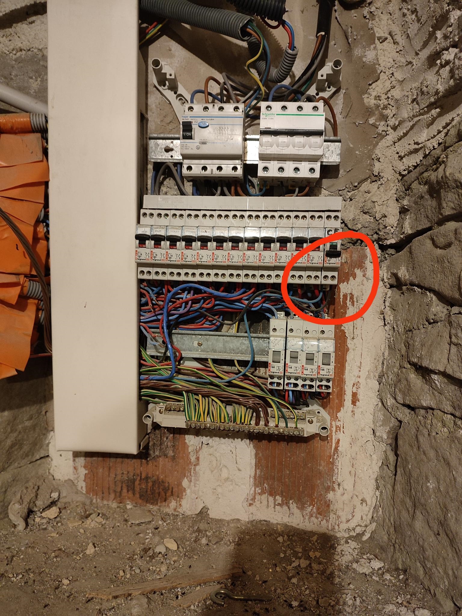

nasdak
Posté le 13-11-2025 à 15:10:34  profilanswer
hello,
Un tableau électrique secondaire dans mon domaine.
https://rehost.diberie.com/Picture/Get/r/447440
Oui, pas grand chose aux normes, je sais.
Le rond rouge ne sert à rien j'ai pas d'autre photo ;)
Le jus arrive par un 5g6 dans l'id en haut a gauche
Je voudrais ajouter des trucs sur la ligne du bas (id et disjoncteur dédié pour congel) pour ca je me dis qu'un repartisseur en haut serait pratique
Ce genre de truc ça irait ?
https://elec44.fr/accessoires-table [...] 48149.html
(Ps : j'ai plus le cache du tableau :/ )
Message édité par nasdak le 13-11-2025 à 15:11:21

kaillou38
mouton à numéro
Posté le 13-11-2025 à 15:36:49  profilanswer
Tu veux pas deja t'occuper des fils qui ont les pointes en l'air et qui font flipper ?
ras
n°73826097
libussa
Posté le 13-11-2025 à 15:39:17  profilanswer
pas compatible avec ton tableau.
Au point où t'en est et à défaut de tout refaire, tu peux te repiquer sur une des phases d'arrivée au niveau des bornes d'entrée de l'ID tri en haut

nasdak
Posté le 13-11-2025 à 15:40:47  profilanswer
Ça c'est bon c'est les arrivées des éclairages extérieurs que j'ai débranchés :)

nasdak
Posté le 13-11-2025 à 15:41:35  profilanswer
Ouip, mais j'aime pas mettre 2 câbles dans le même trou j'ai toujours peur qu'il y ait mauvais contact
Ça peut-être ?
https://www.legrand.fr/pro/catalogu [...] -4-modules
Message édité par nasdak le 13-11-2025 à 15:43:26

libussa
Posté le 13-11-2025 à 15:47:06  profilanswer
Ça peut-être ?
2 fils dans une cage à vis c'est autorisé (les 2 fils sont cote à cote et sont plaquées par la cage, qui est formée de 2 plaques de metal)
Ce serait un simple bornier à vis ce serait pas pareil
Sinon le bornier tri en lien fonctionne oui, et t'as la place pour
Message édité par libussa le 13-11-2025 à 15:47:24

nasdak
Posté le 13-11-2025 à 15:53:09  profilanswer
Jay Kay a écrit :
ET 9A DONNE DES LE9ONS D4ELECTRICITE AVEC 9A  [:hahaaulas]  [:hahaaulas]  [:hahaaulas]
C'est pas si merdique que ça :D
Faut vraiment que je trouve de quoi fermer par contre.
J'ai vraiment la flemme de tout démonter pour remettre un nouveau tableau....
