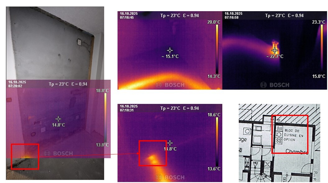

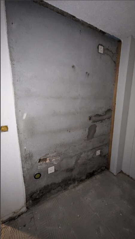

Salut
Dans les bonnes surprises de renovation :
https://zupimages.net/up/25/42/k7xk.jpg
Contexte : maison fin des années 80, au fin fond de la Suisse. Dégat des eaux Aout de l'an dernier au niveau du rez de chaussée ou on a une cave, deux garages et un studio. Intervention des pompiers du coin pour pomper.
J'avais mis un sol PVC au studio pour décorer : le studio a pris tarif avec la remontée d'eau, qui a bien stagnée. On a eu 1 mois et demi s'assèchement environ.
Puis on a fait poser une ventilation double flux de ce type :
https://www.helios.ch/fr/produit/vm [...] e-humidite
On chauffe, plus trop de soucis mais bon local vide qu'on s'est décidé à refaire.
Et quitte à refaire, on refait la salle de bain attenante a ce studio, et on fait tomber des cloisons bois qui ont pris l'humide, certaines ayant noircies un peu à la base.
Dont la cloison qui cachait ça.
Alors sur les plans déposés en mairie, j'y croyais pas trop mais il y avait une petite cuisine en bas. Je pensais que c'était une connerie, bah on en fait on retrouve bien des restes de cuisine :
- Des tuyaux d'eau bouchonnés un peu précairement.
- Une évacuation
- Une prise 220V pour hotte aspirante
- Une prise 220V classique
- Une prise 380V pour un four.
Et surtout un mur beton a la base un peu plus sombre.
Bon la question maintenant c'est : qu'est-ce que je peux faire :
- Le 380V je voudrais dégager ça de la, surtout que le mur derrière c'est l'évier de la sdb quoi.
- Les arrivées d'eau et l'écoulement je vais demander au sanitaire s'il peut pas condamner proprement/enlever.
- Les deux autres prises, à voir !
La ou je suis un peu embêté c'est la base du mur qui est bien foncée : je peux faire quelque chose pour assainir ça ? Vous en pensez quoi ? Il y a des choses comme des résines ?
Merci  :jap:

C’est toujours humide ou c’est une zone de moisissures qui a séché ?
Difficile de donner un conseil en l’état. J’aime pas trop emprisonner de l’humidité mais comme c’est juste du béton et que l’humidité a l’air confiné au bas du mur tu peux peut être demander de l’injection de résine en effet. Sinon tu peux créer aussi une cloison ventilée pour que l’humidité s’évacue en continu et utiliser des matériaux insensibles à l’eau (cloison en fermacell par exemple. Attention c’est lourd et cher mais si tu as un salaire suisse ça devrait aller :o
En tous cas tu peux bien ventiler cette pièce quelques semaines et mesurer l’humidité du mur pour vérifier que c’est bien une infiltration d’eau et non pas un reliquat de ton inondation :jap:

Caméra thermique j'ai et du coup ça donne ça :
https://zupimages.net/up/25/42/6yi4.jpg
Pas grand chose donc, plutôt rassurant. On voit aussi bien passer la conduite d'eau des deux radiateurs. Au niveau du mur pas de grosse différences de température.
Sondage pharmacien@HFR ici : https://goo.gl/forms/7cIJiIFNm0lKGOfm1

Ça a l’air clean. Tu as eu des pluies abondantes récemment ?
