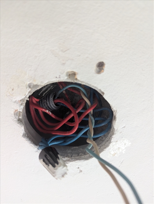

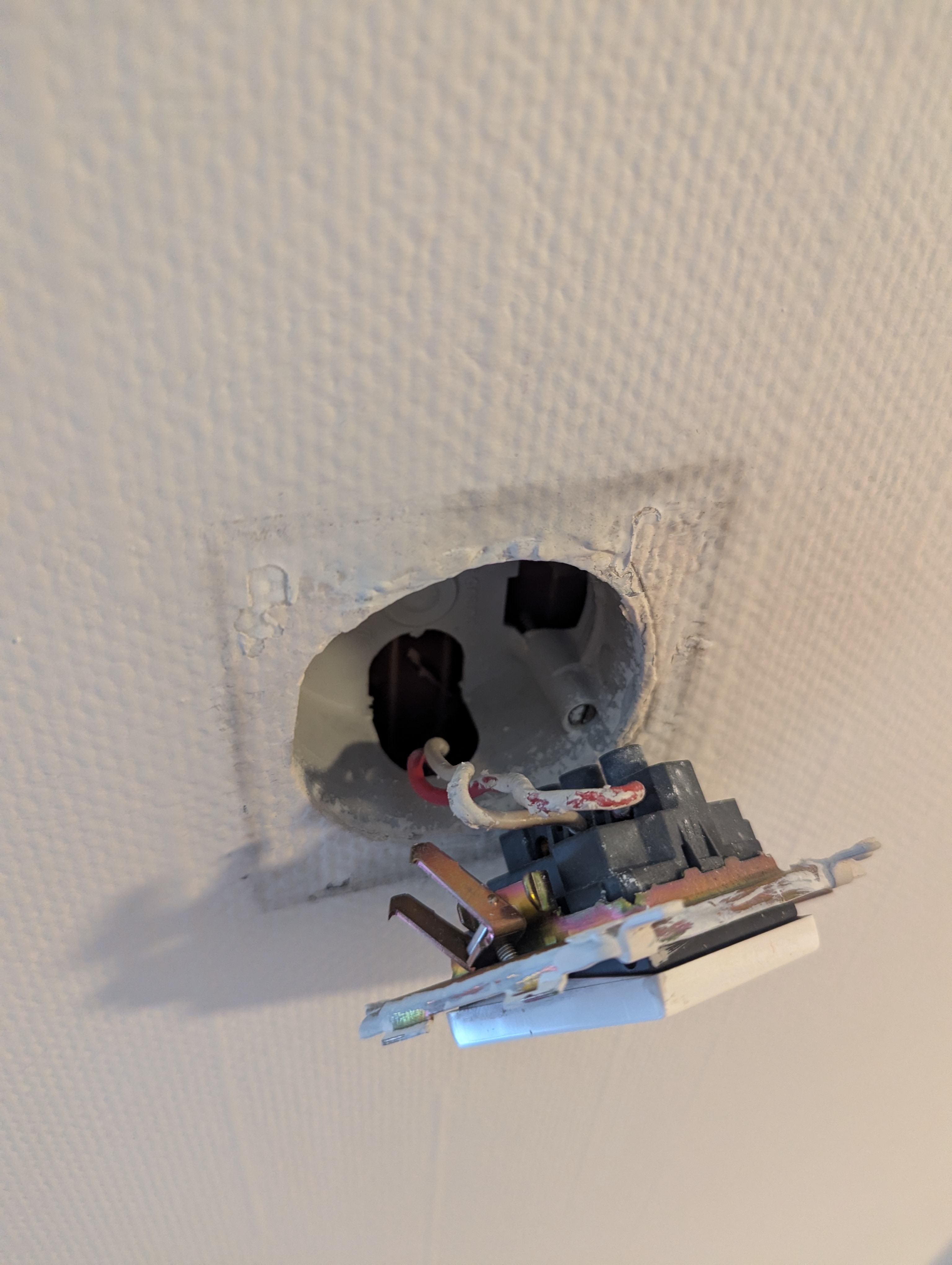

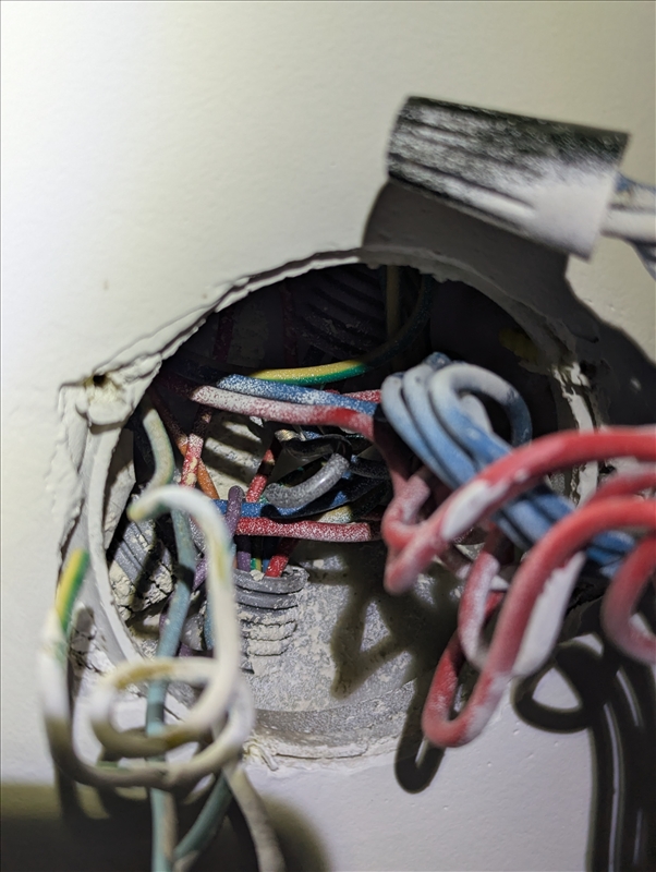

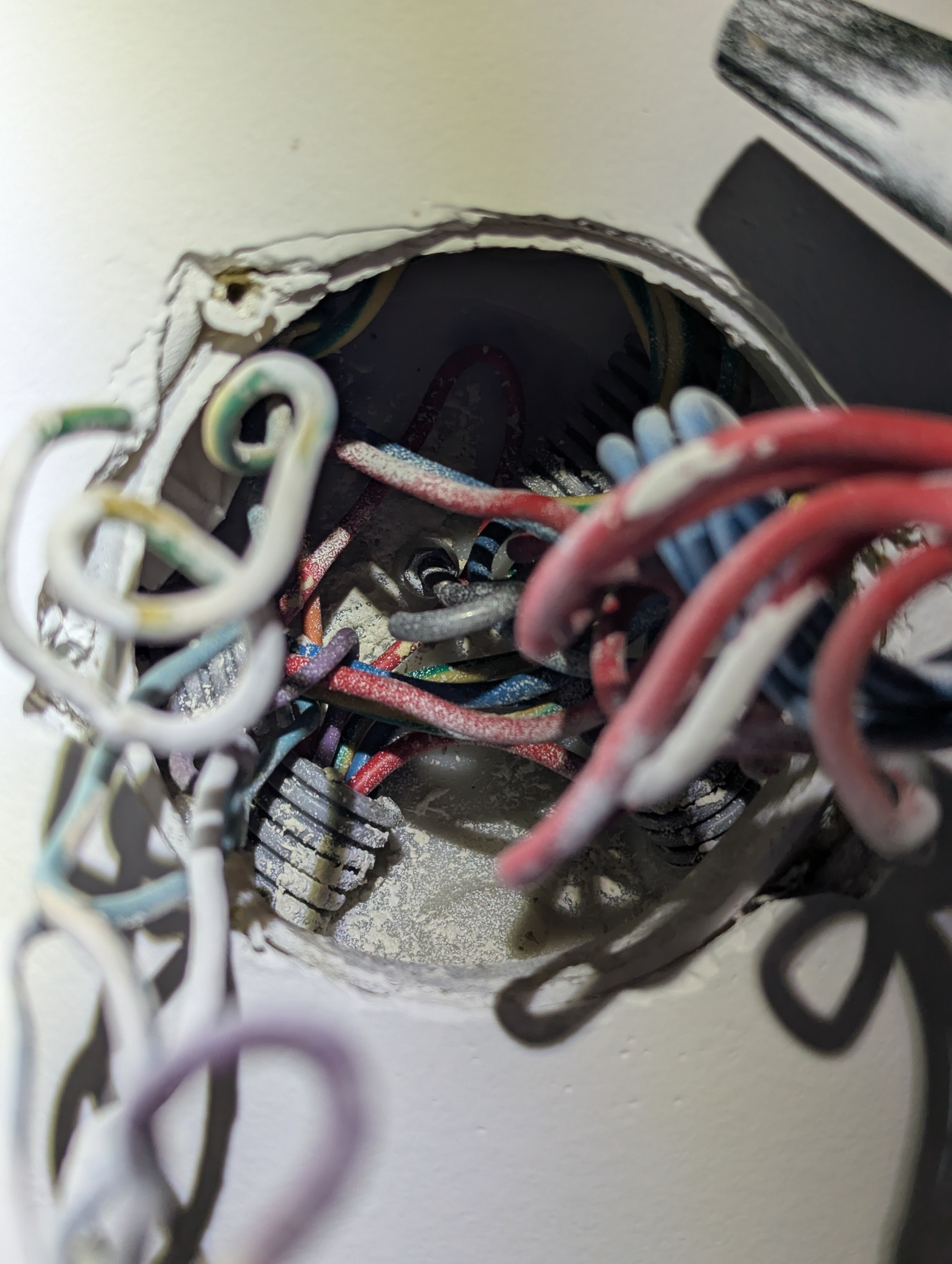

Vous avez déjà vu autant de gaines (5 !) arriver dans la boite d'encastrement prévue pour accrocher un luminaire ?! [:emmett8]
https://rehost.diberie.com/Picture/Get/r/441525
https://rehost.diberie.com/Picture/Get/r/441526
A quoi peuvent bien servir tous ces fils ?
D'ailleurs, pour ceux qui se rappellent mon souci avec une des arrivée électrique pour brancher un luminaire dans une de mes pièces, qui ne sortait que 130V (la dernière mesure est de 80V... [:quardelitre] ), est-ce que ce bordel de fil ne serait pas une piste à étudier ?
https://rehost.diberie.com/Picture/Get/r/441533
https://rehost.diberie.com/Picture/Get/r/441535
J'ai quand même démonté l'interrupteur par acquis de conscience, mais je n'ai pas encore ouvert le tableau électrique.

M'est avis que c'est une boîte de dérivation surtout  [:mlc]
Commence par remplacer toutes les queues de cochon par des bornes à ressort (les fameuses Wago).
Avec du bol, ton problème c'est juste que c'est une techno de merde qu'on devrait laisser au tiers monde, genre les USA... :o
Et oui, le pot sert de boite de dérivation donc distribue l'électricité dans toute la piece, voire celles attenantes. Rien d'exceptionnel.
Pourquoi pas les deux ? [:klem3i1]
Dans mon précédent appartement j'avais uniquement les fils pour brancher le luminaire, rien d'autre, d'où ma surprise.
J'avais pensé aux Wago en voyant ce bidouillage de raccord, je ne me serais pas douté que c'était courant cependant [:faman:1]
Je remplacerai toutes ces queues de cochon donc par des Wago dans toutes les pièces, en espérant récupérer 230V à l'arrivée :whistle:

C'est un pot de centre, ça sert de boîte de dérivation tout en la planquant sous le luminaire.
Tu peux effectivement remplacer les connecteurs par des wago comme suggéré par kronoob, au cas où une connexion serait foireuse à force d'avoir été manipulée (normalement ça fait le boulot quand poser correctement).
Prévoir une pince coupante et une à dénuder, le cuivre est torsadé dans ces connecteurs. Coupe juste les morceaux dénudés par contre, il faut laisser assez de longueur de fil pour travailler en dehors du pot.
Cette partie est à faire hors tension évidemment.
