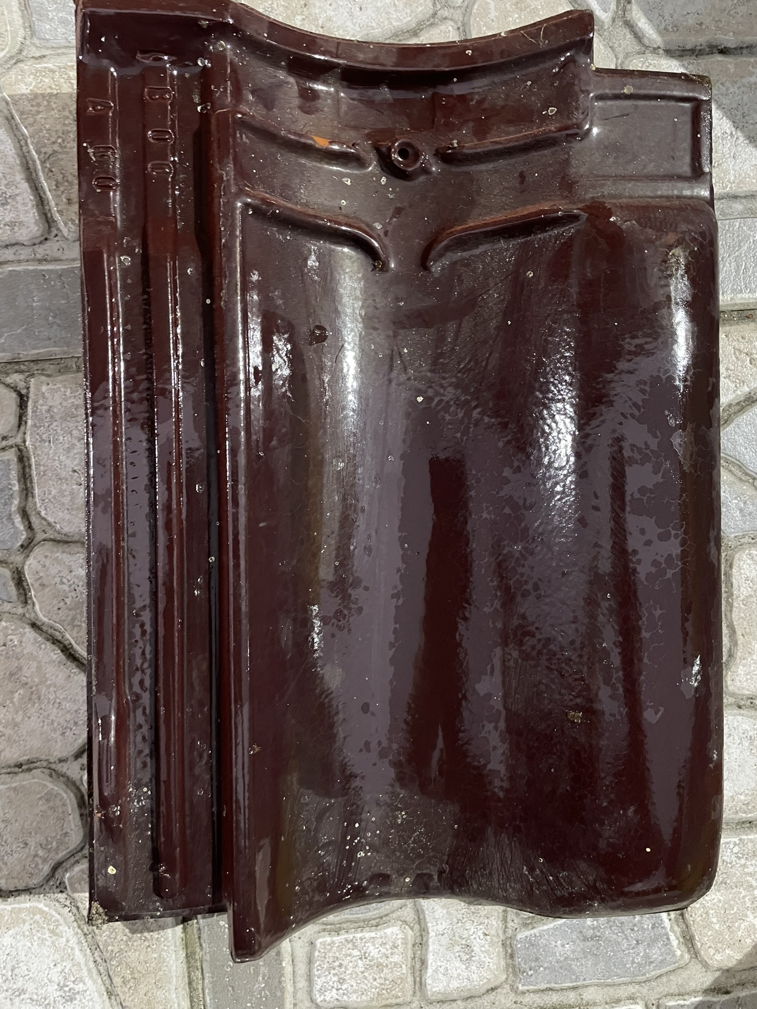

Posté le 13-10-2025 à 10:17:42  profilanswer
Retour sur mes tuiles qui font rêver [:ocolor]
Ca se voit peut-être pas de trop sur les photos, mais après avoir versé de l'eau, je vois bien comme des légères écailles ; cette tuile est stockée dans le cabanon de jardin depuis bien trop longtemps, il y avait beaucoup de toiles épaisses dessus  [:ixemul] .
Edit: on dirait la tuile galbée 401.
Donc ça montrerait qu'il n'y a pas de traitement particulière dessus et c'est bien de l'émaillée, Koramic, encore merci pour l'orientation :jap:
Maintenant, plus qu'à trouver comment adapter une sortie de VMC (en 160) là-dessus... Peut-être contacter le fabriquant, je m'y connais pas assez sur ce domaine :/
https://rehost.diberie.com/Picture/Get/r/439425
https://rehost.diberie.com/Picture/Get/r/439426
Message édité par abdoskro le 13-10-2025 à 10:22:09

n°73676073
nasdak
Posté le 13-10-2025 à 10:48:45  profilanswer
Ayant des tuiles bizarres j'ai mis une sortie de vmc avec chapeau en zing, tu enleves une tuile et tu adaptes le zing sur les tuiles autour, aucune fuite
De ce genre
https://www.toiture-online.com/term [...] piece.html
Message édité par nasdak le 13-10-2025 à 10:50:54
n°73676111
abdoskro
Posté le 13-10-2025 à 10:53:36  profilanswer
De ce genre
 [:aqualung]
Je vais étudier cela  [:implosion du tibia]
n°73676125
libussa
Posté le 13-10-2025 à 10:54:43  profilanswer
ta tuile c'est ça https://www.wienerberger.fr/Produit [...] aille.html
la seule tuile à douille vendue est pour du 125mm https://www.wienerberger.fr/content [...] VV_001.pdf
Il te faudra donc prendre un solin en inox/alu/plomb à bavette, et adapter
n°73676219
abdoskro
Posté le 13-10-2025 à 11:06:14  profilanswer
Merde, je pensais que c'était celle là : https://www.wienerberger.be/fr/toit [...] turel.html
(pas de la même couleur) car il y a le petit trou en haut ; peut-être une version pour les belges ce petit trou [:ocolor]
edit: c'est cher un solin versus le truc au-dessus à 60 balles [:tinostar]
Message édité par abdoskro le 13-10-2025 à 11:07:33
n°73676247
libussa
Posté le 13-10-2025 à 11:10:42  profilanswer
effectivement ça ressemble plus à la 401 :)

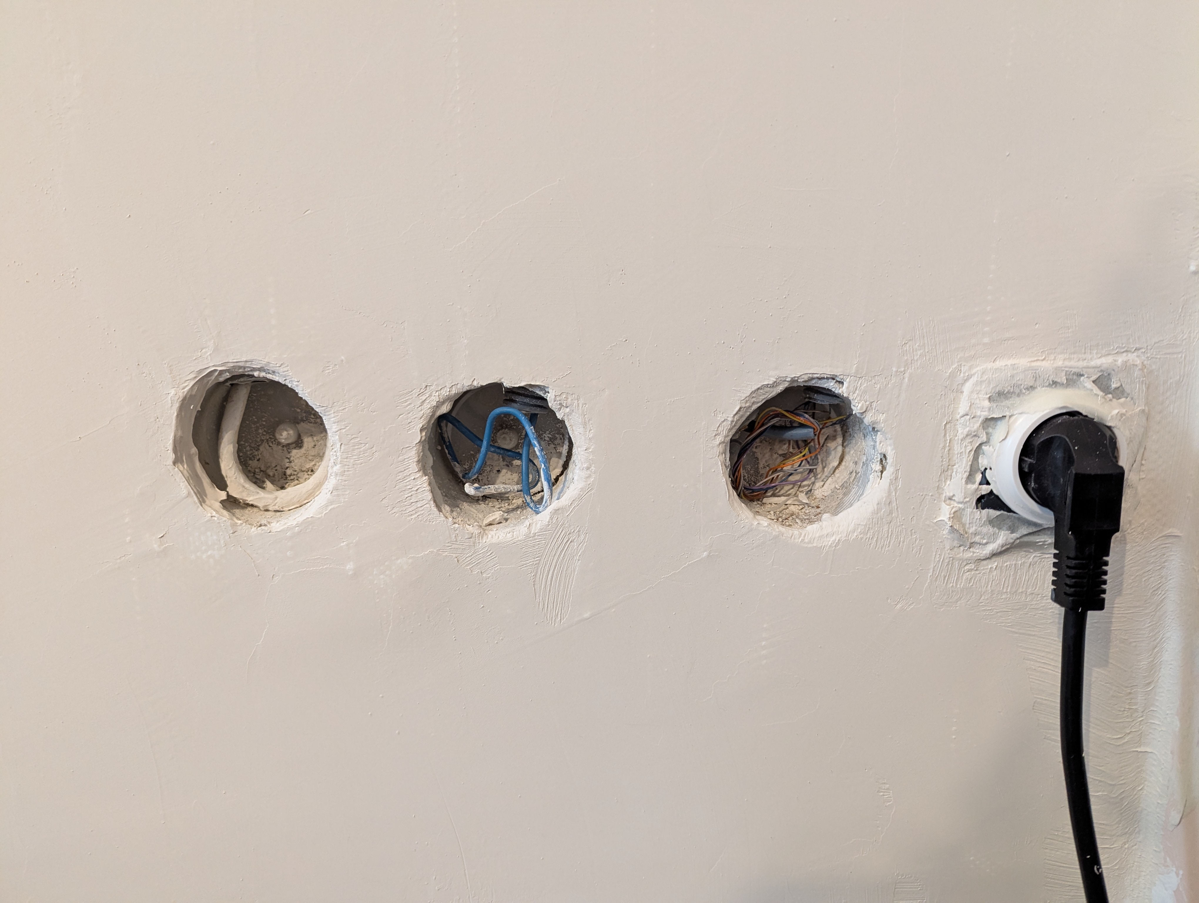

Je suis à deux doigts de boucher le bloc prise de droite, où il y avait une prise téléphonique, ainsi que le bloc prise de gauche, qui sert apparemment pour le câble coaxial de la télévision, mais qui est sectionné.
https://rehost.diberie.com/Picture/Get/r/412009
https://rehost.diberie.com/Picture/Get/r/439482
https://rehost.diberie.com/Picture/Get/r/412443
Vous confirmez que je ne fais pas de connerie ?
Pour la méthode, enduit de rebouchage classique. J'imagine que je devrais procéder en plusieurs fois.
Pour ce qui est du bloc prise entre les deux, d'où il ressort ce simple fil bleu, je n'ai aucune idée de son utilité.
https://rehost.diberie.com/Picture/Get/r/412444
Vous avez une idée ou une méthode qui me permette de l'identifier :??:
D'ailleurs, sur la photo où les prises sont encore présentes, on constate que ce câble est condamné apparemment [:lodbrok:1]
Message édité par koskoz le 13-10-2025 à 12:34:11

n°73676961
gimmeshelt​er
Breton abstème...
Posté le 13-10-2025 à 12:56:57  profilanswer
Ce travail de cochon...
Entre les prises pas droites et les coulures de peintures...  [:geert]
Tu as raison de refaire tout ça
Tu enlèves tout (ça peut rester planqué) et tu fermes avec une chute de placo ou du Map
Tu en profites pour mettre une double prise de courant
Enduit, ponçage et roule
Message édité par gimmeshelter le 13-10-2025 à 12:57:46
n°73677024
koskoz
They see me trollin they hatin
Posté le 13-10-2025 à 13:11:47  profilanswer
Le map sert à coller des plaques de placo non ? En quoi ça va m'aider à reboucher ?
J'imagine que l'enduit de rebouchage à ma disposition n'est pas le plus adapté ?
https://media.adeo.com/media/3178308/media.png?width=650&height=650&format=jpg&quality=80&fit=bounds
Quelle est la procédure pour la double prise de courant ? Tu as en tête la réutilisation du bloc juste à côté où se trouve le câble téléphonique ?

n°73677065
kimmeria
Posté le 13-10-2025 à 13:21:45  profilanswer
https://media.adeo.com/media/317830 [...] fit=bounds
L'enduit de rebouchage que tu as est très bien. Vu l'épaisseur, tu aura du retrait, donc fait en plusieurs passes (et mouille un peu la zone avant de mettre ton enduit frais dedan).
N'utilise pas de MAP pour ça, c'est très difficile à poncer.
Message édité par kimmeria le 13-10-2025 à 13:22:34
n°73677096
thoulisse_​bernard
Duos habet et bene pendentes
Posté le 13-10-2025 à 13:26:04  profilanswer
Pourquoi condamner des gaines parfaitement fonctionnelles ?
Si un jour tu as besoin de faire passer un réseau quelconque tu seras bien content d'avoir juste un cache à enlever
n°73677144
Posté le 13-10-2025 à 13:34:27  profilanswer
Caches plastic + enduit par dessus et basta ?
Comme ça tu peux les reprendre si besoin.
Sinon tu refais tout le mur, c'est ghetto la :fou:

Parle à Monkey ...
Posté le 13-10-2025 à 13:36:25  profilanswer
C'est marrant on dirait mes tuiles   [:gratgrat]  "Tuile des mureaux"
De ce genre
C'est la seule bonne façon de faire quand on a pas les tuiles à douille :jap:

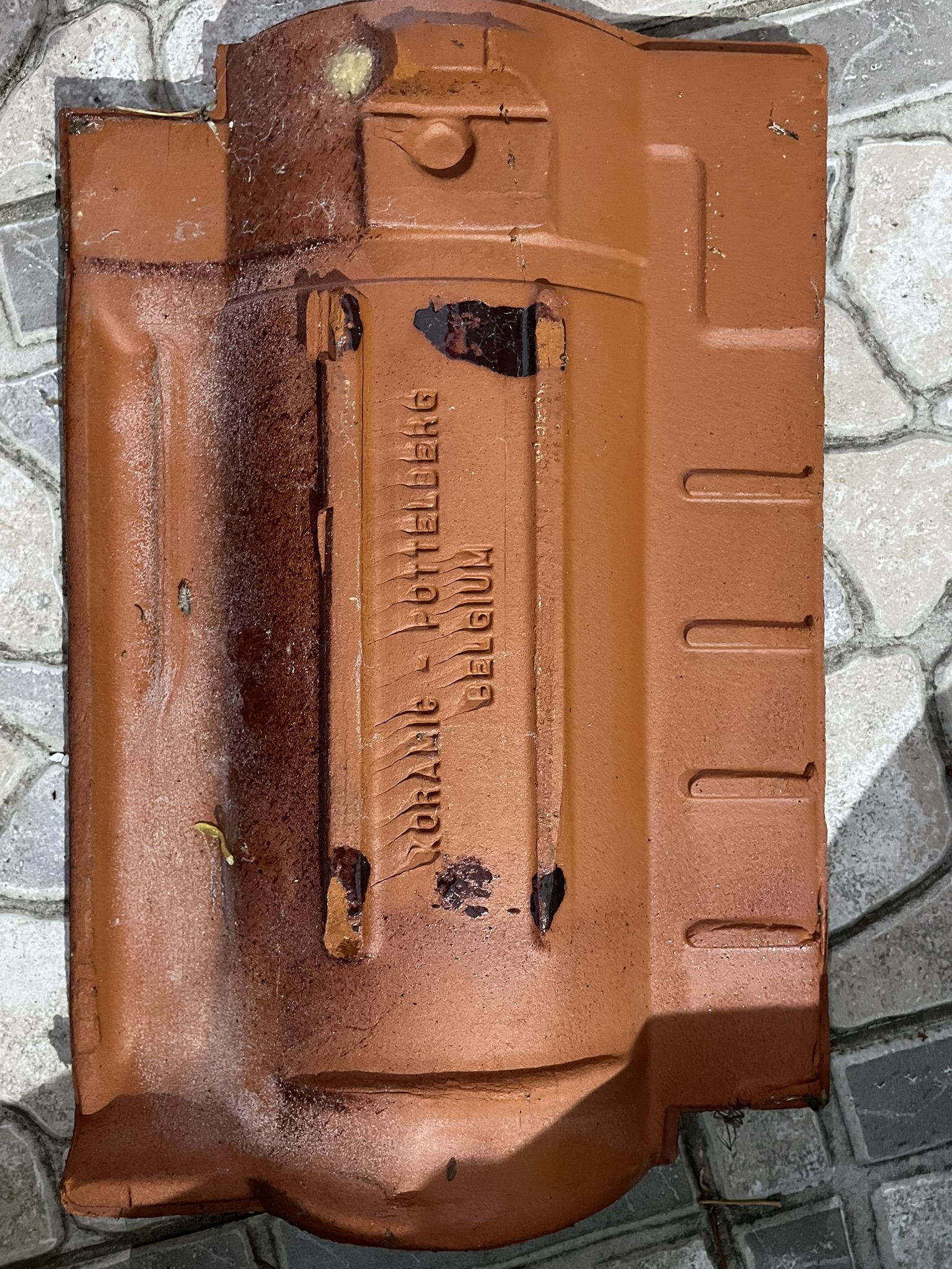

n°73677391
abdoskro
Posté le 13-10-2025 à 14:10:19  profilanswer
Oui mais non apparemment :o
Made in  [:rom1_667]
Noté :jap:
J'ai contacté le fournisseur en parallèle, sait-on jamais, mais ça a l'air bien intéressant à ce prix, à voir comment déposer les tuiles autour, au moins j'ai un échafaudage :jap:
n°73677464
StanCW
Parle à Monkey ...
Posté le 13-10-2025 à 14:21:44  profilanswer
Made in  [:rom1_667]
un artisan m'expliquait qu'a une époque pas mal d'entreprise copiait les tuiles pour pouvoir en vendre "compatible de " si la propriété intellectuelle n'avait pas été déposé en Gelbique , ça ne m'étonnerai pas que ce soit compatible, surtout que la tuile des Mureaux n'est plus fabriquée  depuis un moment :/
Message édité par StanCW le 13-10-2025 à 14:22:05

koskoz
Posté le 13-10-2025 à 14:26:49  profilanswer
Je ne vois pas comment je pourrais réutiliser ces gaines ? [:transparency]
Justement, on est en train de refaire tout le mur [:greg2]
koskoz a écrit :
Mais pour passer quels câbles [:transparency]
Parce qu'autant j'ai accès à l'une des extrémités, autant l'autre doit déboucher sur le local technique de la copro, du coup pour une utilisation perso, j'ai du mal à me projeter [:il a ri 8]
koskoz a écrit :
Je n'en ai pas l'utilité.
T'es sûr que t'as pas du coaxial qui arrive dans ton tableau électrique par exemple ? C'était comme ça dans mon appart à Lyon.
J'en avais dégagé une partie pour les remplacer par du rj45 ou pour y faire passer la fibre.
Message édité par ratibus le 13-10-2025 à 16:02:54
n°73678036
Bah ils ont aussi un site français, en tout cas je leur ai posé la question sur une sortie en DN160 existante ou non sinon je partirai sur de l'adaptable comme proposé plus tôt ; ça a l'air bien moins cher :D
Bonne remarque, même si j'ai un doute sur le fait que ça arrive par là, mais je n'ai pas encore ouvert le tableau électrique pour en être sûr :jap:

Posté le 13-10-2025 à 16:11:04  profilanswer
abdoskro a écrit :
T'es sur pour de l'autre côté? Sinon en effet ça se pose comme question ; même juste une prise particulièrement gourmande etc..
Naïvement je pensais que l'autre extrémité d'un câble téléphonique ou coaxial ne débutait pas chez moi, mais je n'en sais rien [:empificator:4]

abdoskro
Posté le 13-10-2025 à 16:12:34  profilanswer
Potentiellement téléphonique ça peut être dans ta partie privative. Coaxial en effet peut-être sur le pallier à l'ancienne la fausse fibre sfr représente :o
