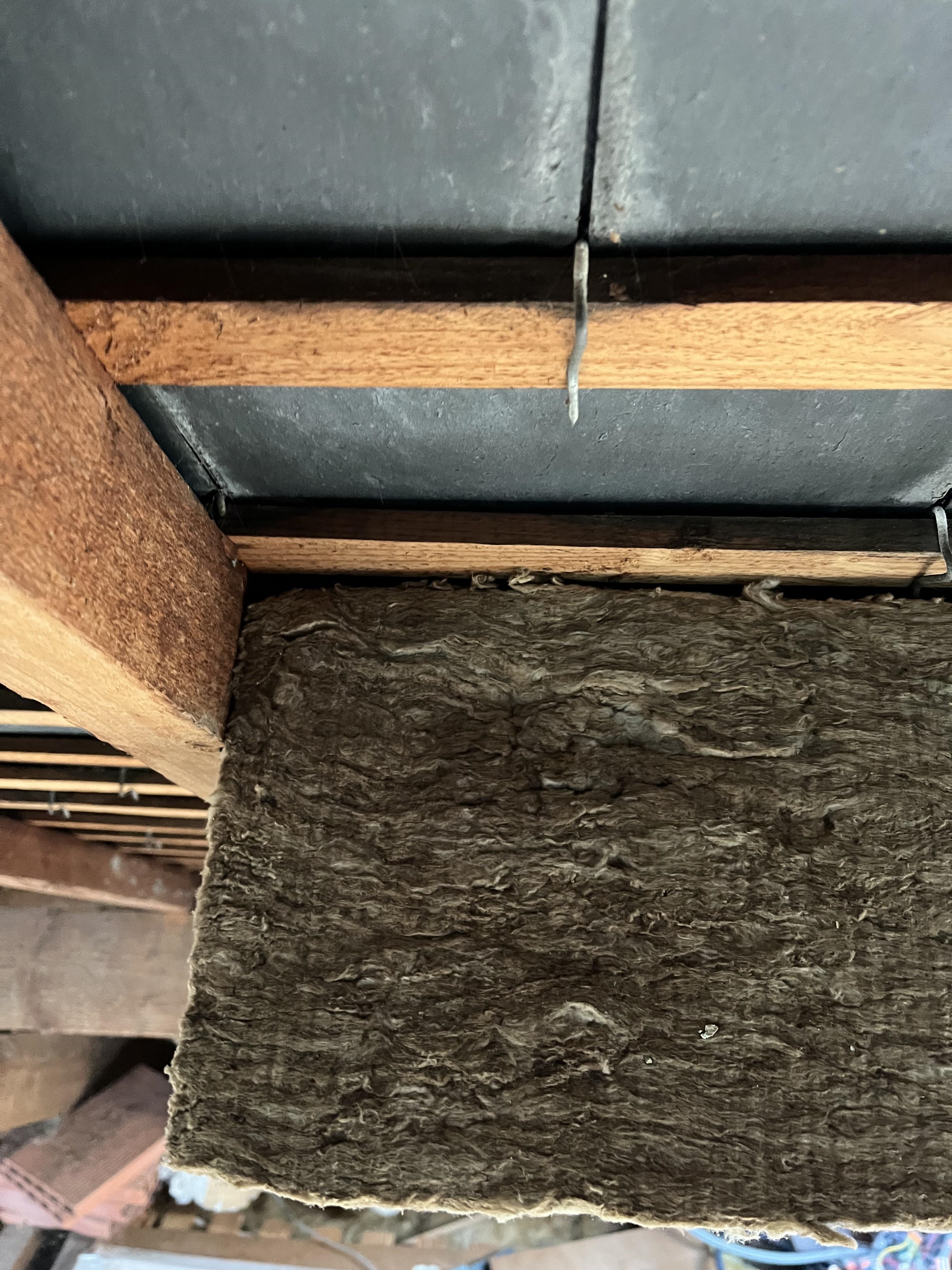

Euh … le toit a l’air récent et j’ai l’impression de voir des infiltrations sur tes ardoises. Tu es certain que ça reste sec par grand vent avec pluie ? Dans tous les cas respecte les 2 cm de lame d’air. Il faut pouvoir évacuer la condensation si tu n’as pas de feutre HPV.
Petit bonus pour la laine de roche dans ton cas : si elle est humide elle ne pourrit pas et peut être réutilisée une fois sèche la où la laine de bois sera foutue. Je ne jouerais pas sans feutre HPV.
Bonne idée pour la pose en couches croisées. Attention de ne pas laisser de pâte vapeur (papier kraft) entre les deux couches d’isolant pour que l’humidité s’évacue bien :)

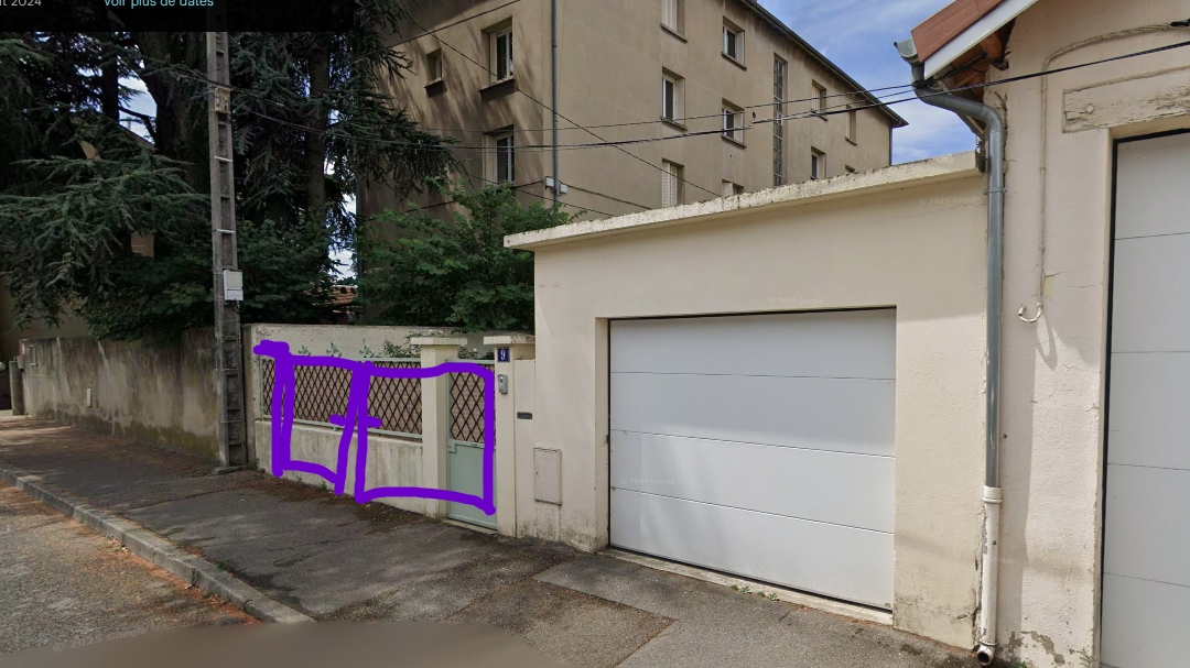

crazytiti a écrit :
Bordel ! T'as pas peur que la mousse fasse exploser le placo ?
Je suis partisans des solutions de manouches mais remplir un faux plafond de mousse expansive je ne l'aurais pas fait, ça va être horrible pour celui qui repasse derrière :ouch:
Sinon une idée du prix (à la grosse louche) et des papiers (simple déclaration ou demande devant être validée ?) pour mettre un portail qui donne sur la rue sur ce mur (pas forcément besoin de conserver la portelle) ?
Le garage à coté appartient à la maison, mais il n'y a pas possibilité de rentrer une voiture dans le jardin, et (si la maison est achetée) la belle soeur veut transformer le garage en espace de formation, et donc mettre la voiture dans le jardin.
Dessin à la rache mais vous aurez compris l'idée.
https://rehost.diberie.com/Picture/Get/f/438550
Compliqué à dire parce que ça beaucoup dépendre du portail que tu vas mettre (sur mesure ou standard, motorisé ou non...).
Je dirais entre 5 k et 10k€...
n°73657124
libussa
Posté le 09-10-2025 à 15:23:47  profilanswer
compter aussi la reprise de voirie pour créer un bateau sur le trottoir (après autorisation mairie)
n°73657132

n°73657257
Daphne
kernel panic
Posté le 09-10-2025 à 15:40:56  profilanswer
Pour la paperasse la déclaration préalable me semble un minimum MAIS comme tu modifies l'accès et que ça implique donc une modification du trottoir/stationnement, et donc de l'aménagement public et va savoir, des réseaux enterrés (y'a ptêt du merdier sous le poteau), c'est peut-être un peu plus complexe que ça.
Rendez-vous préalable à la mairie indispensable à mon avis.
n°73657264
phila
Posté le 09-10-2025 à 15:41:37  profilanswer
si elle accorde un 2ème accès véhicule...
si le garage reste considéré comme garage, y'a des grandes chances que ce soit refusé.
Faut faire le changement de destination du garage et demander l'ouverture pour accès véhicule.
Rien mais souvent chafouin...
J'ai jamais vu d'infiltration en 2 an mais je ne monte pas à chaque tempête  :O
Le toit a 47 ans donc je prévois un changement d'ici 5 ans. Je ferais mettre un écran sous toiture.
1ere couche en laine de roche c'est pertinent.
Merci pour le rappel du pare vapeur.

n°73657918
neo world
Posté le 09-10-2025 à 17:12:04  profilanswer
Roger01 a écrit :
J'avais lu ça mais :
1/ pas de bombe à cellule ouverte, faut une machine
2/ Trop cher et trop le bordel pour faire ça maintenant
3/ Je vais mettre des dalles acoustiques au plafond également
Le but c'est vraiment de limiter sans tout démonter à moindre coût.
Je ne le souhaite pas mais je pense que vous faites une bêtise que vous allez regretter :/
Pour préciser : la mousse rigide va complètement emprisonner les suspentes de vos plaques de BA13. À chaque fois que votre charpente va travailler vous risquez d’avoir des fissures à votre plafond. Le produit est complètement étanche. En cas de fuite au dessus vous ne verrez rien au plafond avant que les dommages ne soient très étendus / impossible à réparer.
On en est au point où la plupart des assurances au UK refusent d’assurer les maisons qui ont été isolées avec du polyuréthane justement parce que c’est souvent mal utilisé et ça peut créer des dommages structurels en masquant les fuites et autres désordres
Message édité par neo world le 09-10-2025 à 17:43:08
n°73657950
neo world
Posté le 09-10-2025 à 17:16:07  profilanswer
Si à l’extérieur c’est dans le même état qu’à l’intérieur ça peut sans doute faire encore une cinquantaine d’années :D
Je suis pas à l’aise avec le mélange d’isolants (possible déplacement du point de rosée dans l’isolant si l’isolant à l’extérieur bloque l’humidité. La règle « sage et je n’y connais rien » c’est que l’isolant extérieur soit deux fois plus isolant que celui à l’intérieur ce qui ne marche pas pour toi. Il y a quelques pages ça a été discuté et je crois qu’un site gratuit permettait de le simuler pour vérifier que tu n’auras pas de problème avec le mélange que tu envisages :jap:

n°73659013
Gnarfou
Gnarf pour les intimes
Posté le 09-10-2025 à 20:33:59  profilanswer
Comme les autres, qui dit portail dit sortie de voiture donc bateau donc voirie donc mairie donc NIET on n'a pas les sous :o
C'est curieux, chez les marins, ce besoin de faire des phrases.
n°73659037
libussa
Posté le 09-10-2025 à 20:38:51  profilanswer
Dans des cas comme ça ça peut être le particulier qui paye

n°73659677
paracyber
Posté le 09-10-2025 à 22:30:53  profilanswer
Tout à fait. Titre de recette et facture pour le tiers. Ca fait tant, est ce que vous êtes d'accord ?
Quand on veut on peut, quand on peut on doit" © Bonaparte
n°73665094

berlo a écrit :
Il y des panneaux triangles pour mettre entre les chevrons, ce qui simplifie un peu la pose, ça pourrait t'aider.
C'est ce que j'ai fait chez moi (il y a 30 ans :ouch:  [:panzemeyer])
https://rehost.diberie.com/Rehost?u [...] o%3Dimages
https://rehost.diberie.com/Picture/Get/r/438846
https://www.rockwool.com/fr/produits/deltarock/
Quel est ton ressenti sur la chaleur avec cette isolation ? Tu as quel épaisseur en 2eme couche ?
