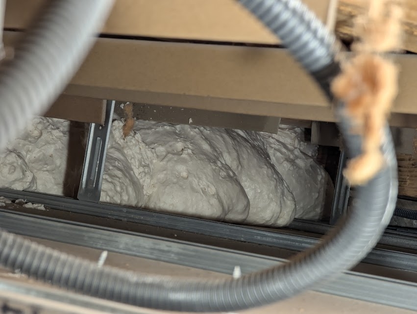

Je me suis rendu compte d'avoir fait une petite bétise.
J'ai mis de l'isolant entre les solives et placé le placo au plafond. Sauf qu'il y a un espace entre le placo et l'isolant d'au moins 20cm et je ne peux plus démonter :o
(ancienne photo pour montrer)
https://rehost.diberie.com/Picture/Get/f/438050
Bref, le problème est uniquement sonore, je ne sais pas comment ça sera une fois fini mais j'ai pensé à collet des dalles ou autre au plafond de mon bureau et des chambres pour insonorisé tout ça comme mon dessin (en rouge l'isolant que j'aimerais mettre).
https://rehost.diberie.com/Picture/Get/f/438048
Je n'ai rien trouvé de concluant. Vous auriez une petite idée? Merci :jap:

Ton problème, c'est phonique, c'est ça ? Bourre d'isolant au droit de la cloison.

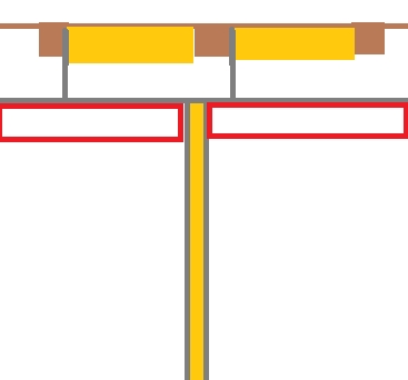

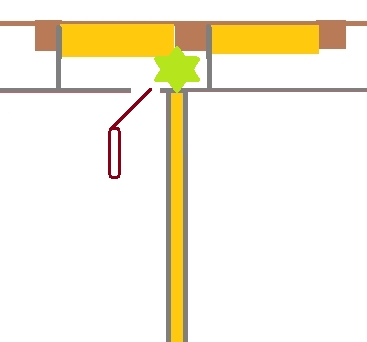

Uniquement phonique oui. Je vais mettre dans les cloisons des panneaux en ouate de cellulose.
A moins que je n'ai pas compris le "au droit de la cloison"
[Edit] Les cloisons sont déjà montées.
[Edit2] Ou alors à la place (ou en plus) des dalles, je pourrais ptet faire 2/3 trous et mettre de la mousse expansive au niveau des cloisons, mais 20-25cm ça semble faire beaucoup pour être sur que ça remplisse bien de haut en bas...

La mousse c'est nul pour le phonique, faut un truc lourd

Tu peux souffler un isolant plus efficace type ouate de cellulose ou billes de liège mais il faut que ton plafond supporte le poids

Souffle de la laine de roche / verre / bois ? ou prend en vrac et bourre l'espace avec non ? par contre , je suis surpris : pas de pare vapeur ?

Je ne peux pas démonter, tout est déjà monté. j'ai juste un tout petit trou encore et aucune idée si je peux balancer du truc comme ça à l'aveugle...
Je peux faire des trous éventuellement mais pas énorme non plus.
Ou alors le faire passer depuis l'étage au dessus mais faut tout démonter et enlever l'isolant.. pas pratique non plus :/
Pour le pare vapeur pas besoin c'est entre 2 étages chauffés.

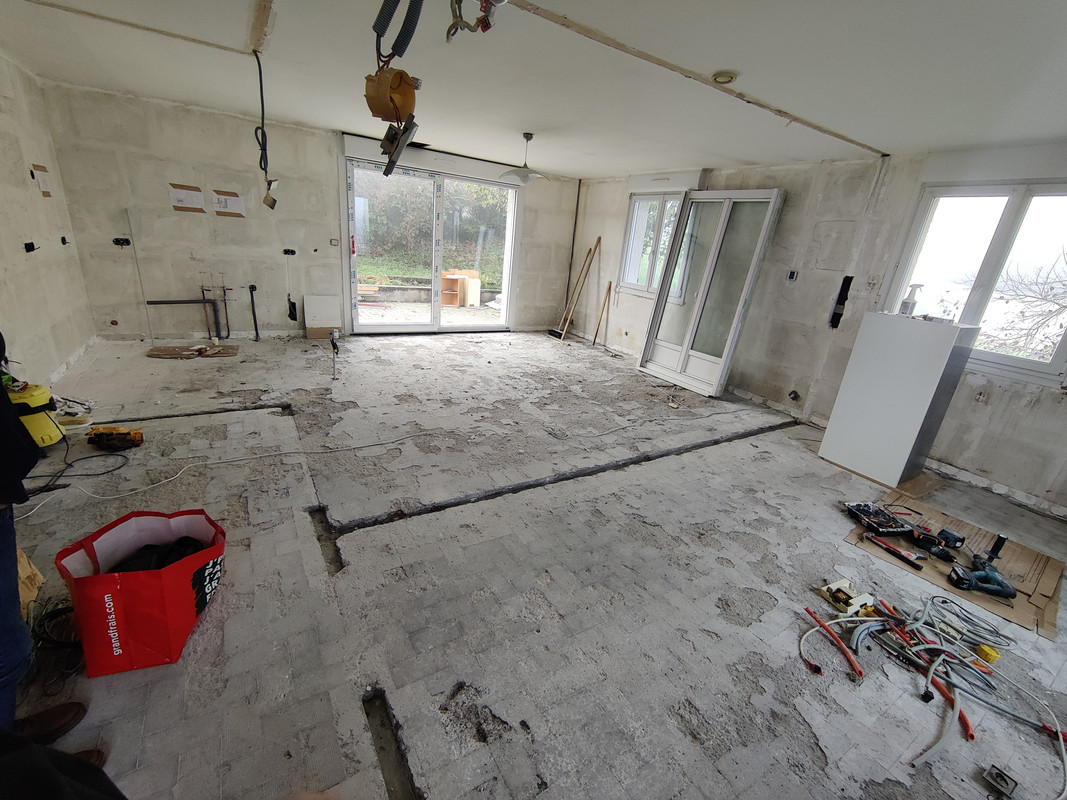

J'ai enfin fait mon ragréage. Première fois, pièce de presque 50m2.
On avait cassé le carrelage et on va en remettre, imitation parquet 120x20 double encollage.
Photo avant :
https://i.postimg.cc/28cSwJqK/IMG-20251002-091149.jpg
J'ai rebouché les rainures avec du mortier.
https://i.postimg.cc/yWQ4ywvF/IMG-20251008-111703.jpg
https://i.postimg.cc/QBkv9PFn/IMG-20251008-111732.jpg
https://i.postimg.cc/5HMZt12C/IMG-20251008-112050.jpg
Y'a quelques petites fissures devant la baie vitrée mais je doute que ce soit problématique.
Globalement c'était bcp de stress pour rien en fait. J'ai utilisé du axton fibré 30mm avec le primaire d'accrochage de la marque.
Ultra satisfaisant à réaliser.
Bon j'étais bien préparé grâce aux conseils donnés sur ce forum.
Platoir flamand, semelle à pique, débuleur, auge de 40L, respect des notices... Easy.
Un grand merci à toutes et tous sur ce topic.
Message édité par sinq le 08-10-2025 à 12:13:24
Justement avec les isolants soufflés il suffit de faire des trous mais je me rend pas compte du nombre qu’il te faudra pour combler les 20cm. Les billes de liège sont probablement le plus efficace si c’est un plafond en pente comme la gravité fera le reste du travail :D

sinq a écrit :
Hello.
Photo avant :
L’avant / après est fou :D
À la règle de mâcon c’est bien droit ? :D
https://rehost.diberie.com/Picture/Get/f/438076
Et tu n'envisages pas de mettre une dalle LED au plafond pour un bon éclairage central ? Dimension 60*60 par exemple.
Ca te permettrait de faire un trou de 40*40, de balancer pleiiiiiiiiiin de flocons de laine de roche pour faire du volume et du poids (mais pas trop), et ensuite tu refermes. Et tu poses ta dalle qui vient masque la découpe mal rebouchée/repeinte/...

Posté le 08-10-2025 à 13:42:15  profilanswer
Oui, c'était pas autonivelant, juste lissant. Certain que le sol n'est pas parfaitement de niveau, c'était pas le but recherché. Mais j'ai check à la règle de maçon, c'est bien droit, jsuis très satisfait.

Bon,
J'ai regardé pour souffler de l'isolant, entre les prix, le bordel pour mettre en place et autre, j'ai gardé la solution de la mousse expansive car en cherchant un peu sur le net, ça parle quand même d'une bonne solution d'isolation phonique et pas cher (là j'ai fait 1/4 de ce que je dois faire pour 24 euros de bombes). De plus, je mettrais des dalles phonique (ou en mousse en tout cas) sur le plafond de mon bureau. C'est surtout ça la source du bruit. Le reste ce sont des chambres donc la nuit 0 bruit.
https://rehost.diberie.com/Picture/Get/r/438545
Message édité par Roger01 le 09-10-2025 à 14:25:14
n°73656672

Posté le 09-10-2025 à 14:33:07  profilanswer
Bordel ! T'as pas peur que la mousse fasse exploser le placo ?
Je suis partisans des solutions de manouches mais remplir un faux plafond de mousse expansive je ne l'aurais pas fait, ça va être horrible pour celui qui repasse derrière :ouch:
Sinon une idée du prix (à la grosse louche) et des papiers (simple déclaration ou demande devant être validée ?) pour mettre un portail qui donne sur la rue sur ce mur (pas forcément besoin de conserver la portelle) ?
Le garage à coté appartient à la maison, mais il n'y a pas possibilité de rentrer une voiture dans le jardin, et (si la maison est achetée) la belle soeur veut transformer le garage en espace de formation, et donc mettre la voiture dans le jardin.
Dessin à la rache mais vous aurez compris l'idée.
https://rehost.diberie.com/Picture/Get/f/438550
Message cité 4 fois
Message édité par crazytiti le 09-10-2025 à 14:34:04
n°73656733
Roger01
Posté le 09-10-2025 à 14:36:11  profilanswer
Bah non, y'a de la place partout pour s'étendre et il y a des trous où la mousse peut se loger, pour ensuite couper à raz si besoin.
C'est uniquement au dessus des murs, pas sur le reste.

Posté le 09-10-2025 à 14:56:42  profilanswer
Attention prend la mousse à cellules ouvertes. Celle à cellules fermées devient toute dure, empêche l’humidité de s’évacuer et a zéro pouvoir pour bloquer le son !

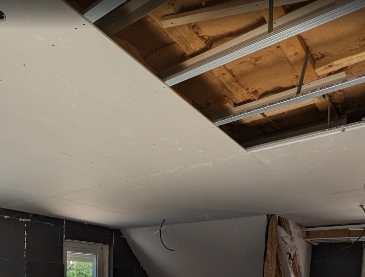

Posté le 09-10-2025 à 15:00:34  profilanswer
J'ai fait un essai avec la laine de roche rockwool evolution sur mes rampants. J'ai moins d'1cm de lame d'air entre les linteaux des ardoises et l'isolant. C'est prévu pour des chevrons en 60 x 80 et les miens font 45 x 70.
Je pense donc partir sur de la laine de bois en 50 d'épaisseur + couche croisé en 200, mais c'est beaucoup plus chiant à poser :o
https://rehost.diberie.com/Picture/Get/r/438566 https://rehost.diberie.com/Picture/Get/r/438571
Message édité par mathew77 le 09-10-2025 à 15:02:35

libussa
Posté le 09-10-2025 à 15:07:32  profilanswer
un peu tard :o

Posté le 09-10-2025 à 15:07:43  profilanswer
Euh … le toit a l’air récent et j’ai l’impression de voir des infiltrations sur tes ardoises. Tu es certain que ça reste sec par grand vent avec pluie ? Dans tous les cas respecte les 2 cm de lame d’air. Il faut pouvoir évacuer la condensation si tu n’as pas de feutre HPV.
Petit bonus pour la laine de roche dans ton cas : si elle est humide elle ne pourrit pas et peut être réutilisée une fois sèche la où la laine de bois sera foutue. Je ne jouerais pas sans feutre HPV.
Bonne idée pour la pose en couches croisées. Attention de ne pas laisser de pâte vapeur (papier kraft) entre les deux couches d’isolant pour que l’humidité s’évacue bien :)
