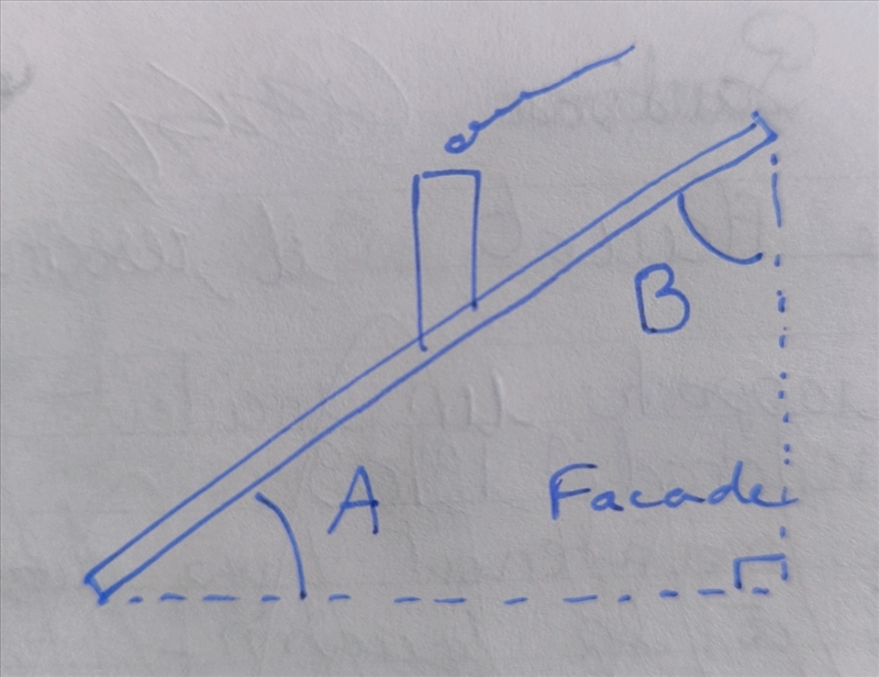

Petite question fumisterie
Je dois acheter un solin de toiture. Je cherche à estimer ma pente de toit. Mais j'ai un doute...
https://rehost.diberie.com/Picture/Get/r/437137
Je pense qu'il s'agit de l'angle A. Vous pouvez me confirmer svp ?
C’est bien l’angle À. Attention ça doit être précis à 2/3 degrés près. Mes tests avec un iPhone étaient franchement bof j’ai acheté un rapporteur automatique bosch et c’était tout de suite beaucoup mieux :)

Batman-Fr
powered by caféine
Posté le 03-10-2025 à 23:32:35  profilanswer
Merci de ta confirmation  :jap:
Mais pourquoi précises tu que je dois être aussi précis ?
Je m'oriente vers ce type de solin :
https://bo.joncoux.fr/storage/img/shares/500x500/dp-sepdm-visuel.png
L'angle a une fourchette de 20-30° de tolérance. C'est souvent du jusqu'à 25-35° puis jusqu'à 55° environ, selon les marques et modèles.
Pour info, j'ai estimé mon angle en mesurant la distance de 2 points depuis le sol, écartés de 50cm. J'ai pu ainsi la différence de hauteur. Ce qui m'a permis de calculer l'hypoténuse. En ayant les 3 longueurs du triangle rectangle, j'ai pu en déduire les angles A et B en calculant l' inverse de la tangente. J'ai bon, non ?
Message édité par Batman-Fr le 03-10-2025 à 23:36:01

neo world
Posté le 04-10-2025 à 03:56:49  profilanswer
Parce que justement quand tu vas commander ton solin tu vas indiquer quelle embase fonctionne chez toi et sauf à tomber au milieu de la tolérance d’angle après ton calcul tu risques d’avoir des sueurs froides pour savoir si c’est le bon ou si le range du dessous / dessus est plus adapté.
Je m’étais fie aux conseils de mon poseur avant de lui indiquer quelle embase il devait commander pour un poujoulat tradinov. Peut être qu’avec un solin rond c’est moins sensible ?
Je trouve qu’une mesure d’angle direct est plus sécurisant mais j’entend l’idée de le déduire de calculs. Si tes mesures depuis le sol sont exacts ça devrait marcher mais comme parfois les pros font de l’approximatif (chevrons posés pas droit entre le rebord du toit où tu fais ta mesure et le point de sortie de ta cheminée), points de contacts qui se tassent ou carrément la panne qui pris de l’angle avec le temps) ben je préfère la mesure  [:leguidedubledard:1]
Moi, je compterai les tuiles tout simplement

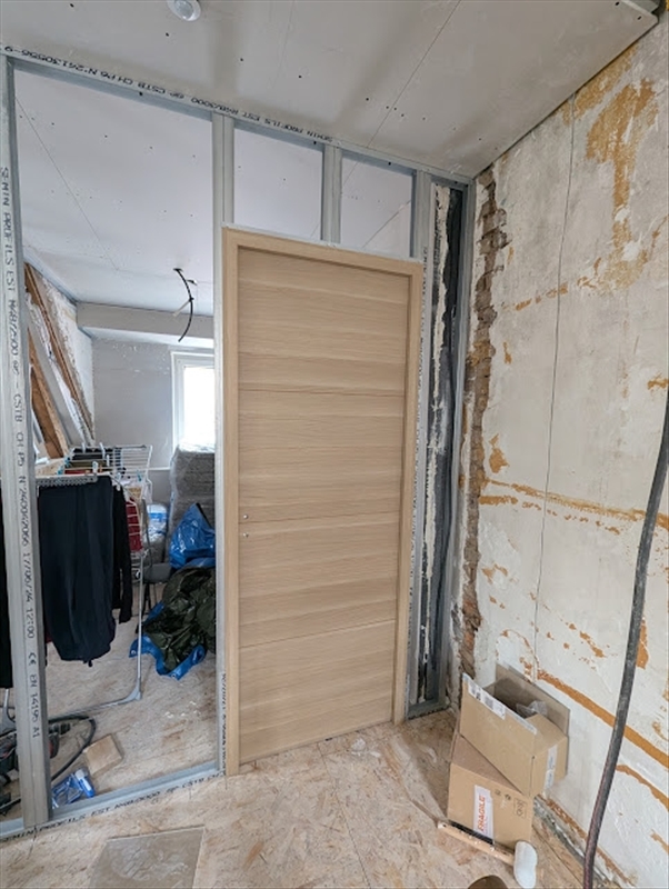

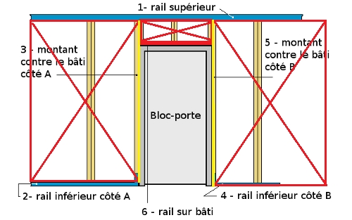

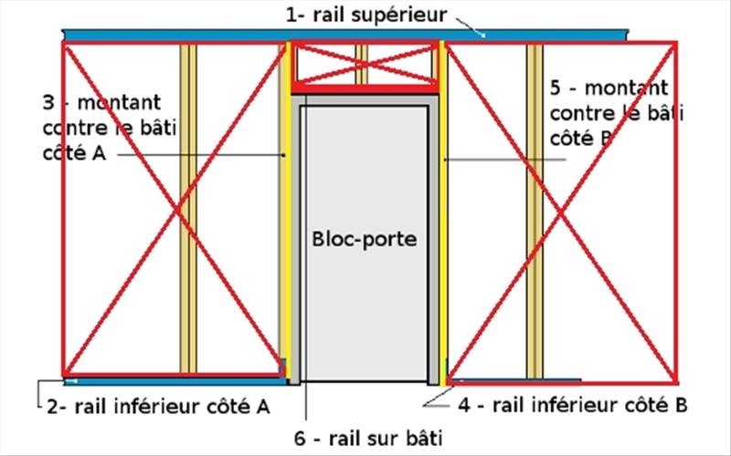

Sinon j'ai installé un bloc porte, tout est bien droit mais je me pose la question du placo tout autour.
Je ne trouve rien sur le net hormis une seule vidéo donc je ne sais pas quoi en penser.
https://rehost.diberie.com/Picture/Get/r/437177

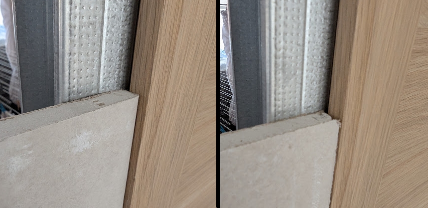

Si je pose le placo coté fin et coté "gros" ça donne ça :
https://rehost.diberie.com/Picture/Get/f/437178
Je n'ai pas fait attention, la bordure du bloc porte n'est pas assez large pour faire rentrer le placo. Donc je pensais faire comme ça. A voir si c'est ok :
https://rehost.diberie.com/Picture/Get/r/437180
Un placo de chaque coté, un morceau au dessus et les bords fin sur le coté de la porte.
Au moins la ça sera bien droit coté porte et au dessus bah ça sera bande placo tout ça. Des avis? Merci! :jap:
Il faut pas poser le cadre de la porte par dessus le placo, au dernier moment  normalement ? Je parle de l'habillage.

n°73625462
kronoob
Posté le 04-10-2025 à 11:26:29  profilanswer
A mon avis c'est une mauvaise idée car les bandes vont fissurer quand les montants vont travailler à cause des mouvements de la porte.
Il faut utiliser deux plaques en L et avoir la bande entre les deux au milieu de la porte. Ça va rigidifier l'ensemble et éviter les fissures.
Donc tu es forcément sur une découpe de plaque au bord du cadre de porte.
Message édité par kronoob le 04-10-2025 à 11:27:45

Moi je comblerai entre les montants et ton bloc porte (map ? Baguettes de bois fines clouées, bandes résiliantes ?), je mettrai la plaque de plâtre en affleurement et je recouvre ensuite d’une baguette de finition pour éviter de voir des fissures / fractures entre ton bloc porte et la plaque de plâtre :jap:

Roger01 a écrit :
J'ai bien un A pour ça, ouf :D :jap:
On ne voit pas bien sur ta photo, mais si c'est un cadre chambranle contre chambranle, il faut poser en "fin de chantier", donc par dessus le placo.
Sinon, ton décalage est curieux. Tu as choisis un bloc-porte pour quelle épaisseur de cloison ? Au pire : baguette de finition pour combler le jour.
Pour la pose du placo, on évite de faire gauche + haut dessus de la porte + droite. Le DTU (et l'expérience) recommande de poser 2 plaques en "L", afin d'avoir un seul joint au centre au-dessus de la porte, et non pas 2 joints dans la continuité des bords du cadre, qui sont des zones de fragilité.
Message édité par kimmeria le 04-10-2025 à 11:30:22

Merci, donc en L va falloir que je rajoute une bande sur le coté (couvre joint comme sur la notice?) alors.
La porte que j'ai acheté : https://www.leroymerlin.fr/produits [...] 33562.html
Y'a la notice en DL.
C'est déconseillé de plaquer comme ça, gros risque de fissure au niveau des joints à force que la porte claque.
Il vaut mieux faire la jonction au niveau de l'imposte pour limiter ce risque.
