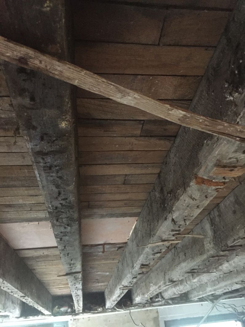

Projet : isolation en sous-face d'un plancher bois séparant des pièces à vivre de caves non enterrés et humides, chevrons anciens, murs en pierre
Je me retrouve donc dans cette configuration (pas ma photo) :
https://files.forumconstruire.com/images/im/img-1955-jpg-stor-5afec670e540d611825.jpg
Je vais me baser sur les sites qui déconseillent l'utilisation de pare-vapeur dans ce type de situation, pour éviter un pourrissement du bois :
https://homegrade.brussels/question [...] dune-cave/
Isolation entre les solives
Cette solution est à privilégier quand la structure est à nu ou quand le plafond est en mauvais état et qu’il doit être enlevé.
On choisira des isolants souples (chanvre, laine minérale, …) qui doivent être posés de manière parfaitement jointive entre la structure en bois (sans fuites d’air).
Une seconde couche croisée, de même nature que la première ou plus ouverte à la vapeur d’eau, garantira une meilleure isolation.
Faut-il un pare-vapeur ?
Le pare-vapeur est une membrane destinée à empêcher la diffusion de vapeur d’eau, produite au rez-de-chaussée, vers la cave.
Cette vapeur d’eau, au contact d’une paroi froide, pourrait en effet se condenser, dégrader ainsi l’isolant et amoindrir ses propriétés.
Il n’y a pas de consensus sur la nécessité de placer un pare-vapeur pour l’isolation des plafonds de cave en structure bois même s’il est souvent recommandé par sécurité.
Dans les faits, lorsque l’on isole par le dessous, sa mise en œuvre s’avère très compliquée de par la présence des solives et d’éventuels conduites et câbles suspendus. Une pose correcte du pare-vapeur est donc rarement garantie, ce qui lui ôte son utilité.
https://www.youtube.com/watch?v=6l8bJaJCbeg
L'écart entre mes solives est variable de partout, donc je vais privilégier du rouleau.
Pour la "finition", j'ai un stock d'OSB3 12mm que je pourrais utiliser.
Questions :
1- quel matériau à votre avis ? LDV, LDR, autre ?
2- je lis que l'OSB n'est pas considéré comme pare-vapeur mais certains le considèrent comme frein-vapeur. Votre avis dans mon cas ?
n°73575468
Roger01
Posté le 24-09-2025 à 10:46:38  profilanswer
Je partirai sur du polystyrène expansé c'est résistant à l'humidité puisque c'est hydrophobe.
Ca n'existe qu'en panneaux non ? Ou alors en rouleaux très fins, sans intérêt pour isoler ?
n°73575576
Roger01
Posté le 24-09-2025 à 11:02:04  profilanswer
En panneaux oui mais ça se coupe très bien. Et tu peux faire des formes facilement pour bien épouser le truc. Fin à force d'en mettre j'ai pris l'habitude :o je coupe à la scie sauteuse directement.

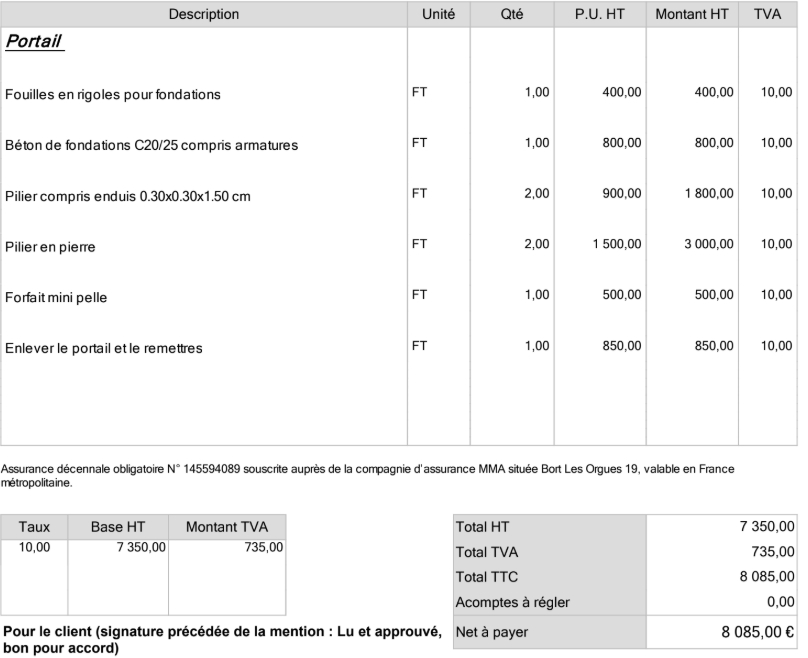

batbulot a écrit :
Je viens de recevoir un devis pour deux piliers de portail d'1,5 m de haut en béton à enduire, les fondations et le seuil associé (4 m de large environ). Il y en a pour un peu moins de 5000€TTC, ça vous semble correct ?
Je rajoute un peu d'eau au moulin avec un extrait du devis. Il y a les deux options de piliers (en béton ou en pierres) d'où le montant total délirant.
Passons sur la façon de faire un devis, sur les fautes d'orthographe :o Mais bon ça me semble hors de prix, surtout avec la dernière ligne :sarcastic:
Questions :
Le pare vapeur se pose côté chaud : normalement entre les solives et le plancher
J'avais la même configuration, mais j'ai refait le plancher donc c'était plus simple (osb vissé sous les solives, puis laine de bois par dessus, pare vapeur, plancher)
Dans ton cas je partirai sur un isolant assez rigide pour qu'il tienne seul entre les solives puis finition osb.
Mais :
- tu vas galérer a fixer l'osb si tes solives ne sont pas parfaitement sur le même plan
- sans parre vapeur risque de condensation dans l'isolant/le plancher...
Prendre un isolant RESPIRANT (laine de bois) pour éviter la condensation et le pourissement : l'humidité qui condense vient de la piece chauffée !
