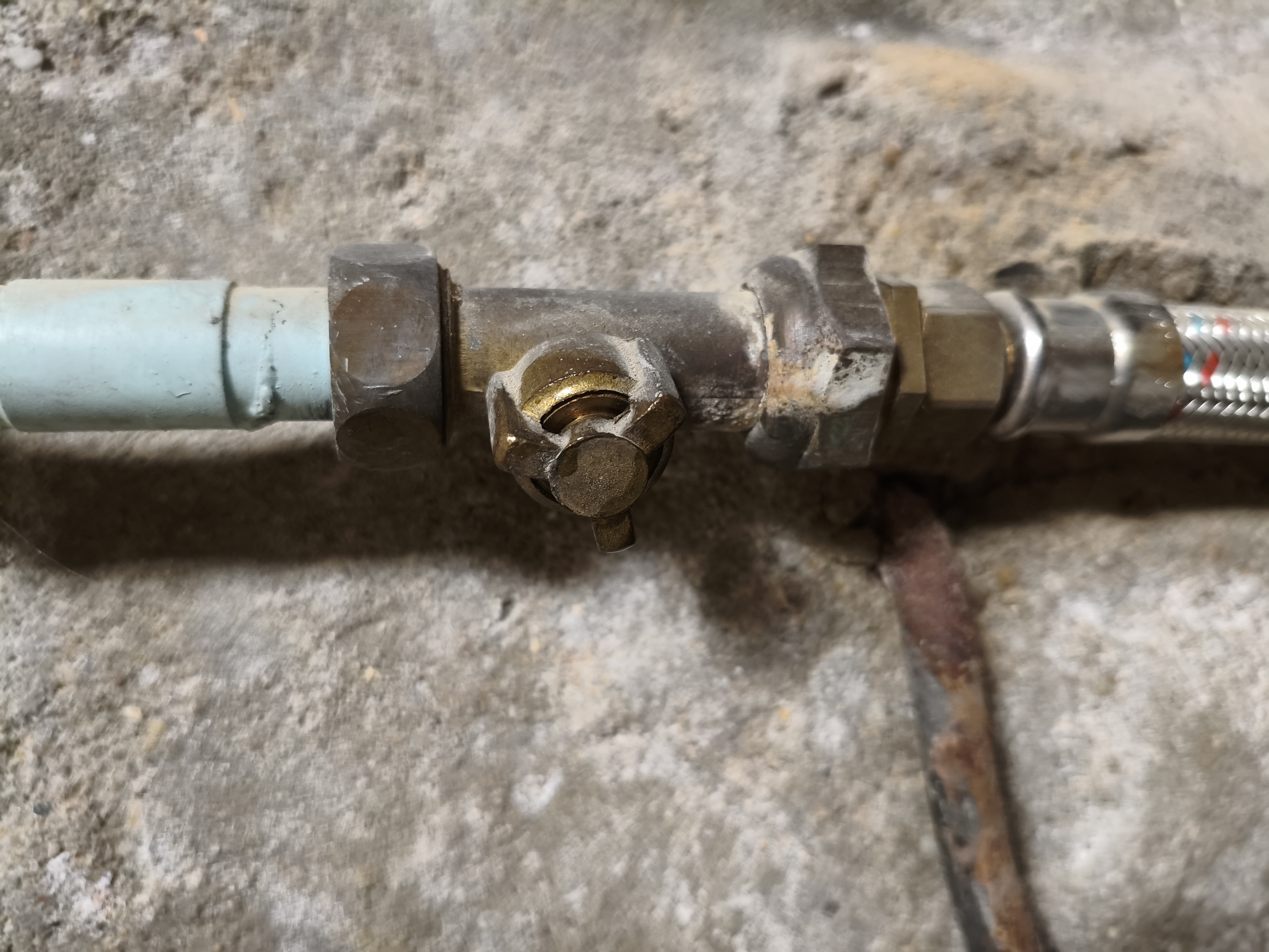

Bonjour,
Qu'est ce que ce truc/vanne juste après mon arrivée d''eau ?
Merci https://rehost.diberie.com/Picture/Get/r/434448

toutsec a écrit :
Bonjour,
Ça serait pas un vieux réducteur de pression ?

toutsec a écrit :
Bonjour,
Je dirais "une purge".

toutsec
Posté le 21-09-2025 à 20:51:40  profilanswer
Je pense que c'est une purge. ça pisse de l'eau quand je tourne :o

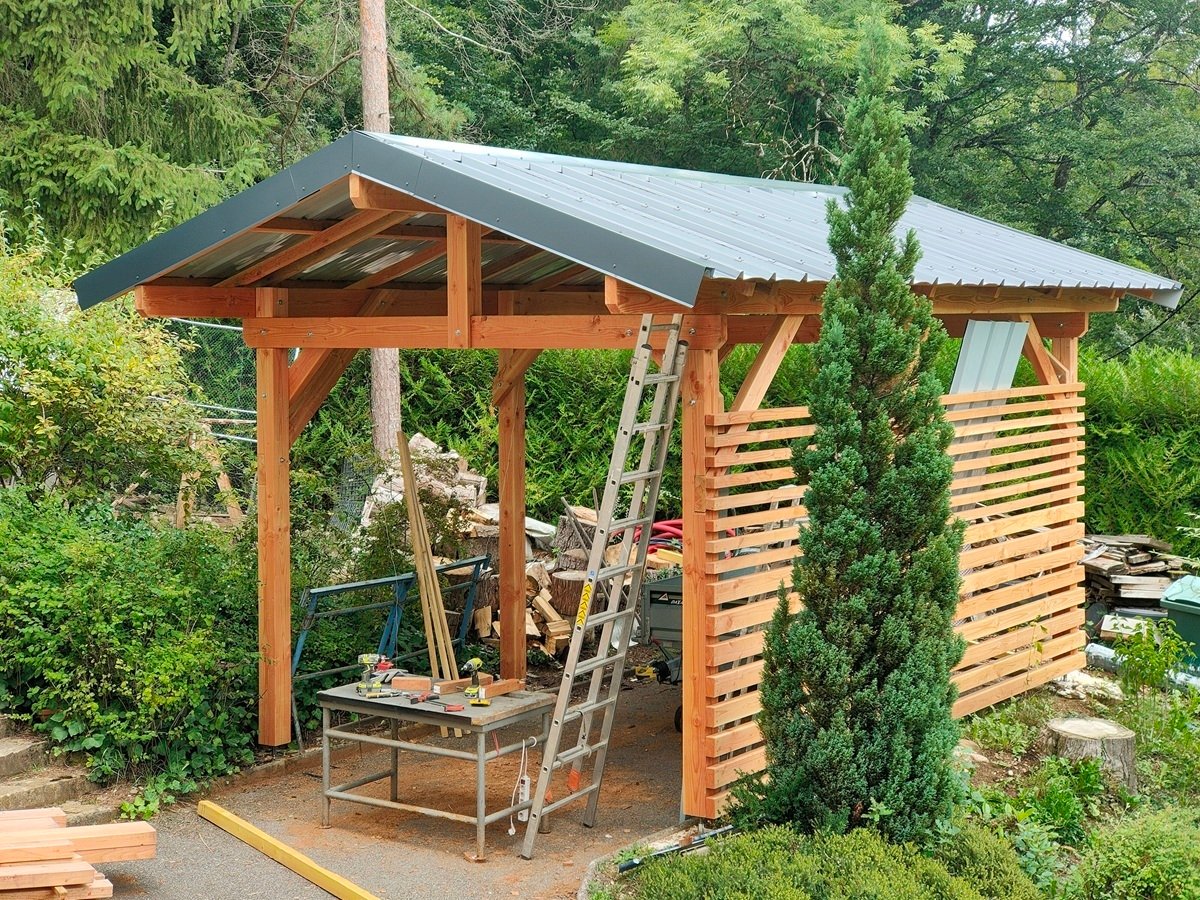

Bon,
J'en avais marre d'avoir la voiture et la remorque qui dorment dehors.
Donc j'ai acheté du bois et j'ai fait un carport.
https://image.noelshack.com/fichiers/2025/38/7/1758480916-img20250913114554.jpg
 [:spamafoote]

ratibus
Posté le 21-09-2025 à 22:39:30  profilanswer
carbon38 a écrit :
Bon,
https://image.noelshack.com/fichier [...] 114554.jpg
 [:spamafoote]
Une semaine de boulot au total étalé sur 2 mois.
Joli  :jap:
Bois en scierie ? Du Douglas ?
T'as mis une finition sur le bois ?
Coût du projet ?
Message édité par ratibus le 21-09-2025 à 22:39:49

Yep des détails stp, le carport est un projet ici aussi ! Merci

toutsec a écrit :
Bonjour,
si il y a une flèche quelque part sur le corps de "ce truc" je dirai clapet anti retour

ratibus a écrit :
Joli  :jap:
Coût du projet ?
Oui, tout à fait, c'est du Douglas que j'ai pris en scierie. Je l'ai eu a 500€HT le m3 raboté.
Avec la toiture bac acier et toute la quincaillerie j'en ai eu pour 3500€ environ.
Pas de finition, je laisse le bois vivre sa vie et griser si il le souhaite. C'est un classe 3 et il ne prend pas la pluie donc je ne suis pas inquiet.
Sur quoi ? :)
Somme toute, c'est assez basique comme construction. Et comme je voulais quelque chose de rapide à construire je n'ai pas fait de tenon/mortaise, tout est assemblé avec des tiges filetées de 16mm
n°73561661
Mr-ionman
Fils spirituel de Corky
Posté le 22-09-2025 à 07:13:31  profilanswer
Raboté en plus, pas cher !
n°73561699
ratibus
Posté le 22-09-2025 à 07:32:19  profilanswer
carbon38 a écrit :
Sur quoi ? :)
Inox les tiges filetées ?
Platines Simpson ?
Dimensions des poteaux et poutres ?
Comment as-tu calculé le dimensionnement ?
Je pense que c'est ce genre de question qui intéressent :)
Message édité par ratibus le 22-09-2025 à 07:36:53
n°73561784
crazytiti
http://crazytiti.free.fr/
Posté le 22-09-2025 à 08:13:54  profilanswer
Ce ne sont pas des mortaises ça ?
https://rehost.diberie.com/Picture/Get/f/434555 https://rehost.diberie.com/Picture/Get/f/434556
Mais sinon je ne vois pas pourquoi vous demandez des détails, c'est juste évident qu'il a utilisé 7 poutres de 20x20 en 3m, 6 de 20x10 en 4m, 10 de 10x5 en 4m, 20 de 10x5 en 1.8m et 8 de 5x5 en 4m.
il faut aussi 16 bacs acier, 6 cornières, 4 faîtages et 6 pieds à sceller.
Et pour la mise en place ya qu'a regarder un tuto construction de valheim on voit son établi encore sur place :o
Message édité par crazytiti le 22-09-2025 à 08:14:52

Posté le 22-09-2025 à 09:28:09  profilanswer
carbon38 a écrit :
Bon,
 [:spamafoote]
Punaise c'est canon !!!

carbon38 a écrit :
Bon,
 [:spamafoote]
Tu arrives à mettre voiture ET remorque là dedans ?  :??:
Les tiges filetés, j'ai hésité mais je suis parti sur de l'acier simple. Si je vois que ca rouille, je viendrais mettre un coup de peinture.
Pour les platines, ce sont des pied de poteau réglables I.N.G. Fixations. J'ai pris ca car c'était en stock dans mon magasin mais en fait ils sont super bien car on peut régler la hauteur après coup sans tourner le poteau. Donc j'ai tout positionné à peu près et après j'ai joué sur les 6 pieds pour avoir quelque chose de propre.
Les poteaux sont du 15x15, les pannes il y a du 7x20 et du 7x15 pour le contreventement. Après ca va dépendre de chaque projet ca (esthétique recherchée, longueur des portées...), c'est pour cela que je n'avais pas détaillé.  :)  Le dimensionnement, j'ai fait 2 ou 3 calculs sur une feuille, après j'ai lancé un coup de chat GPT et comme il me sortait des valeurs assez proches je suis parti dessus. Dans mon coin, ce qui est dimensionnant ce sont les charges de neige (250kg par m²).
 :lol:  :lol:
Ce sont juste des mi-bois. ce qui tient les deux morceaux ensemble c'est uniquement la tige fileté. Après, c'est sur que si les assemblages sont bien fait, ca tient presque tout seul.  :jap:
Après c'est pas un tuto "faites votre carport hein"  :o
Si je fait dépasser le timon de la remorque à l'arrière, oui. Le toit (débords compris) fait près de 9m de long. Bon, pour le moment la voiture dors dehors parce que je suis en train de ranger du bois contre le bardage à l'intérieur et que, forcément, j'ai mis du bazar partout  :whistle:

carbon38 a écrit :
 :lol:  :lol:
non quand meme, avec un assemblage à mi bois c'est le bois qui va prendre pas mal de contraintes, ici par exemple. Et c'est bien mieux que juste une tige filetée !
Un peut plus et c'était ca-ba-non !
libussa a écrit :
Non c'est des mi-bois :o
carbon38 a écrit :
Les poteaux sont du 15x15, les pannes il y a du 7x20 et du 7x15 pour le contreventement. Après ca va dépendre de chaque projet ca (esthétique recherchée, longueur des portées...), c'est pour cela que je n'avais pas détaillé.  :)  Le dimensionnement, j'ai fait 2 ou 3 calculs sur une feuille, après j'ai lancé un coup de chat GPT et comme il me sortait des valeurs assez proches je suis parti dessus. Dans mon coin, ce qui est dimensionnant ce sont les charges de neige (250kg par m²)....
J'étais pas si loin à vue d'oeil, juste sur la longueur c'est x2 :lol:
Ah mais on est bien d'accord mais contrairement aux assemblages traditionnels, seule la tige filetée évite que ça se désassemble. Et c'est un peu moins sexy en finition aussi.
