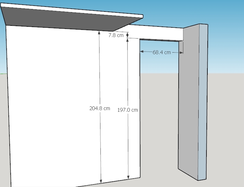

pouvez vous m'aider pour réaliser le placo entre deux blocs portes cotes a cotes ?
je me demande comment je vais rentrer une hauteur de placo entre les deux blocs portes qui vont être assez proche
merci beaucoup pour vos conseils.
en gros ceci :

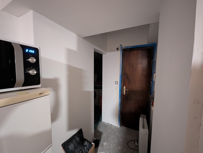

Posté le 20-09-2025 à 22:27:48  profilanswer
Hello!
Pour combler les trous entre plaque de placo (de quelques millimètres), du MAP c'est ok ou mieux vaut prendre autre chose? :
https://rehost.diberie.com/Picture/Get/t/434297  https://rehost.diberie.com/Picture/Get/t/434298
Aussi, je dois acheter 4 bloc porte de 73cm (la porte) au Leroy Merlin (j'achète plein d'autres trucs en même temps pour profiter de la livraison).
J'aimerais le moins cher possible MAIS qui soit un minimum de qualité (isolation phonique et qualité en général).
Du genre je suppose que les 1er prix sont caca à poser, et que ça isole que dalle coté bruit?
J'ai pas spécialement contrainte coté esthétique.
Merci! :jap:

Roger01 a écrit :
Hello!
Merci! :jap:
Entre toutes les plaques il faut mettre des bandes. Toute autre solution mal vieillir...
Message édité par gloinfred le 21-09-2025 à 09:55:21

Roger01 a écrit :
Hello!
Merci! :jap:
MAP ou plâtre pour combler oui, attention à ne pas faire de surépaisseur si tu utilises du MAP pour ne pas galérer quand tu passeras aux bandes.
Pas de conseil sur les portes, je suis sur la même réflexion :o

Roger01
Posté le 21-09-2025 à 10:07:40  profilanswer
Merci, oui je parle bien pour combler les gros trous on va dire. Pas la partie entre 2 plaques (bande), mais les trucs mal coupés /ajustés.

Polza Manc​ini
Posté le 21-09-2025 à 12:29:26  profilanswer
Pour les gros trous je bouche le gros avec des bouts de placo taillés sur mesure vaguement collés d'enduit et après ça rétablit la continuité.
