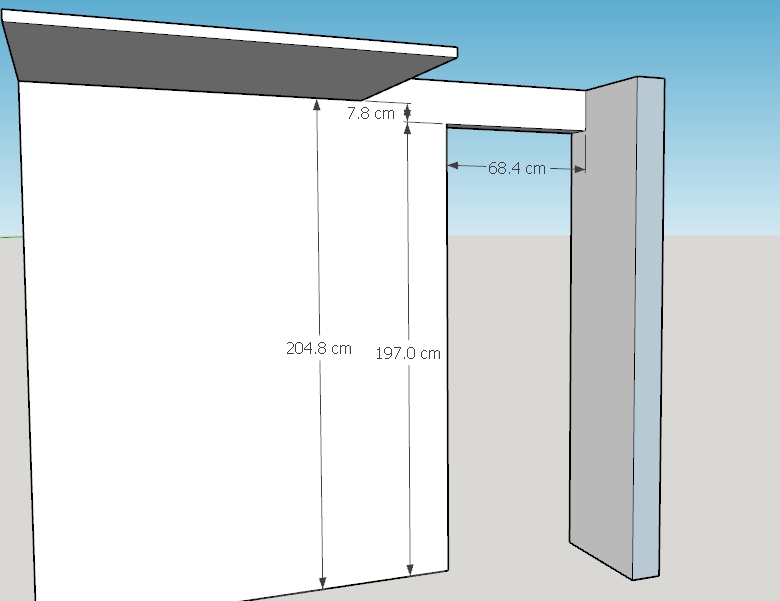

Hello!
Nous souhaiterions installer une porte coulissante pour la salle de bain MAIS les dimensions sont assez petites et je ne trouve rien adapté.
Je pense que j'irais chez LM pour leur demander même si je n'y crois pas trop mais est-ce que vous savez où je pourrais trouver un système assez petit (le rail surtout, la porte ça peut se couper :o ) pour le mettre dans cette espace?
Y'a bien ce genre de truc mais ça me semble assez faible et branlant non? https://www.weldom.fr/p/rail-coulis [...] um-5613319
Merci! :jap:
https://rehost.diberie.com/Picture/Get/r/433857
https://rehost.diberie.com/Picture/Get/r/433856
Message édité par Roger01 le 18-09-2025 à 21:55:45

Roger01 a écrit :
Hello!
Merci! :jap:
Les portes coulissantes existent en 63 ou en 73,  dans ce cas tu peux sans doute mettre une porte en 73 qui viennent en recouvrement de cloison quand elle est fermée ? Selon ce qu'il y a derrière le mur, prévoir une porte isoplane plutôt que postformee car la porte fermée du côté où il n'y a pas le rail ne sera visuellement pas centrée dans l'ouverture.

Roger01
Posté le 19-09-2025 à 06:59:40  profilanswer
Le problème c'est pas vraiment la porte mais la hauteur du rail. J'ai moins de 8cm entre l'ouverture et le plafond on va dire.
