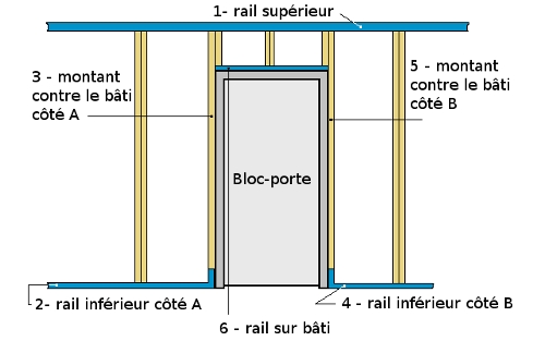

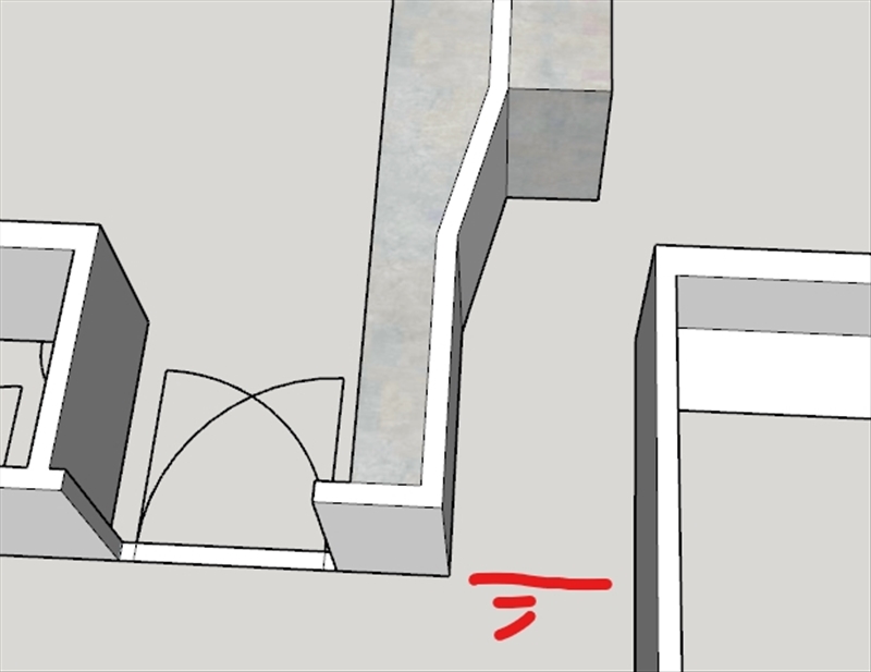

Je souhaite installer une porte ici en rouge(chambre) cloison placo, c'est en cours de construction donc y'a rien du tout pour l'instant.
https://rehost.diberie.com/Picture/Get/r/433182
J'ai vu qu'il faut faire ce genre de chose :
https://rehost.diberie.com/Picture/Get/f/433183
Mais comment faire dans ce cas?
Je dois faire un T de chaque coté? Je ne peux pas "coller" directement sur le "mur"?
Merci :jap:
