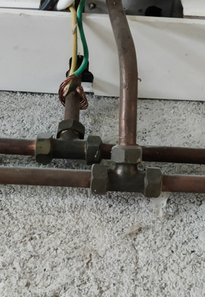

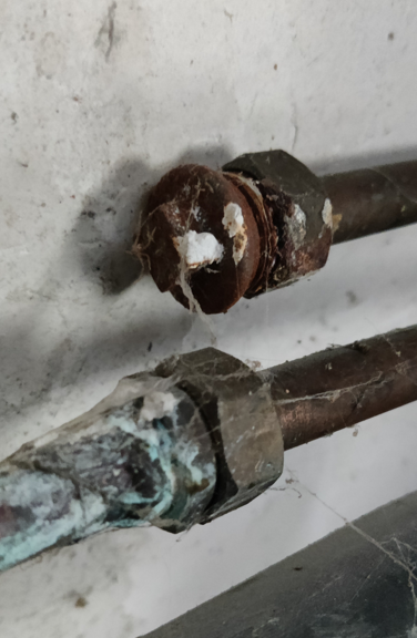

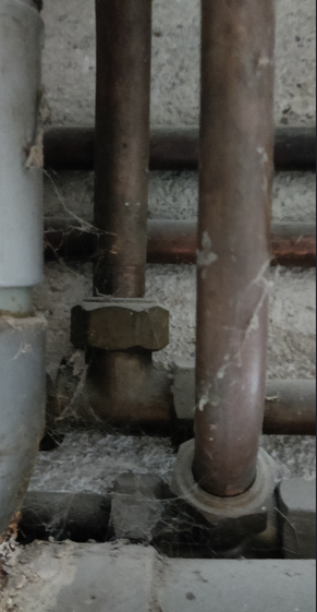

Bonsoir à tous,
Je rénove ma maison, je n'ai pour l'instant jamais touché à la plomberie c'est vraiment le seul poste où je ne connais absolument rien.
Pourriez-vous m'aiguiller pour ces opérations qui sont, j'imagine, assez simples:
Premièrement, sur cette photo j'ai en bas l'eau froide et en haut l'eau chaude. Pour l'eau chaude, j'aimerai retirer le bouchon en place, et mettre une vanne à la place. Après cette vanne j'aimerai repartir sur du multicouche.
https://image.noelshack.com/fichiers/2025/37/2/1757437055-01.png
Pour ce qui est de l'eau froide, pareil, dévisser, et là par contre mettre une nourrice 3 voies  (avec vannes) qui repart sur du multicouche.
Sinon, alternative, ces deux tuyaux sont reliés à cet endroit que je peux également dévisser pour y faire mes raccords:
https://image.noelshack.com/fichiers/2025/37/2/1757437055-02.png
Et pour finir, sur ces "T", je souhaiterai dévisser, virer les tuyaux en partie haute, et mettre des bouchons:
https://image.noelshack.com/fichiers/2025/37/2/1757437055-03.png
Si vous pouvez juste me conseiller sur le matos à acheter ce serait parfait (donc la nourrice + les bouchons + la vanne). Le cuivre, c'est du 14, et j'ai également mesuré les diamètres des écrous à 23.20mm.
Merci par avance !

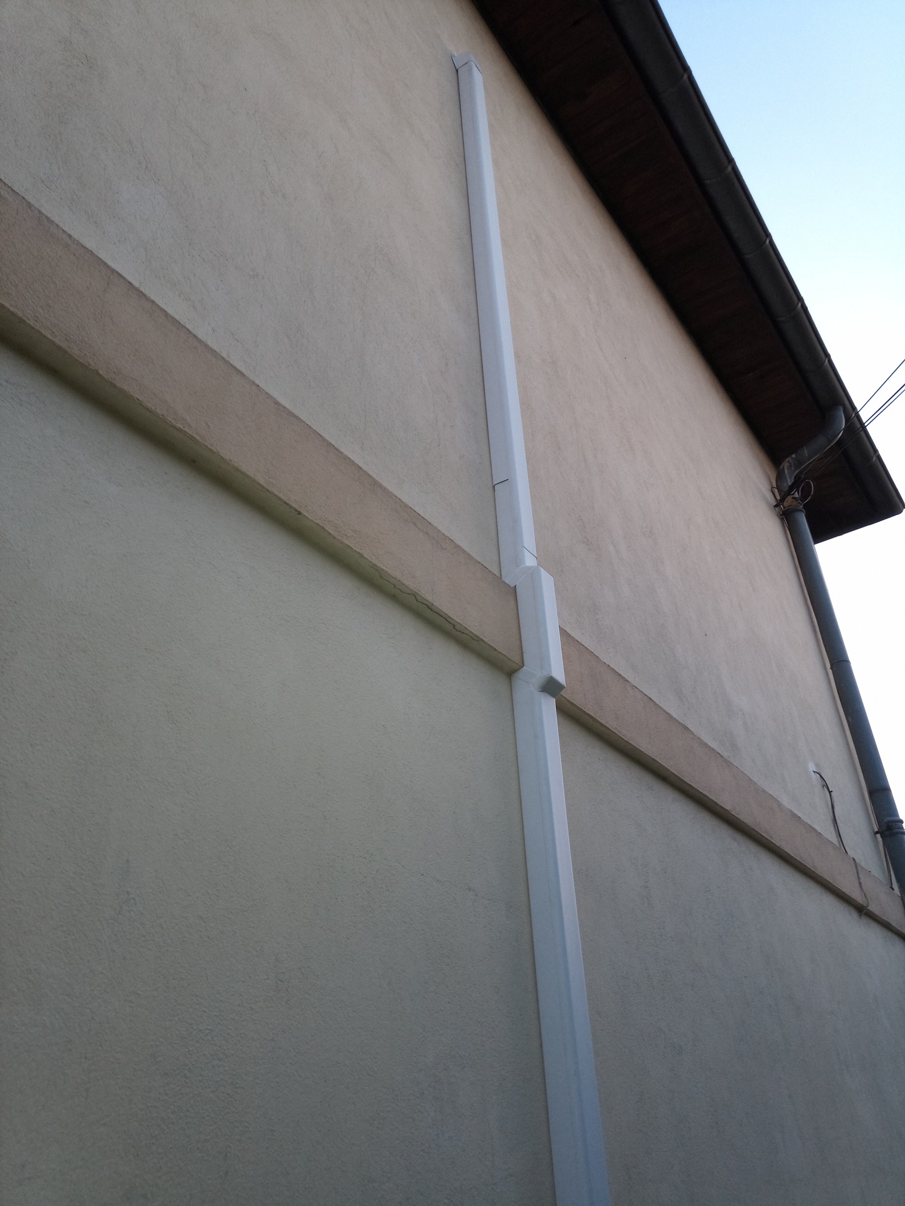

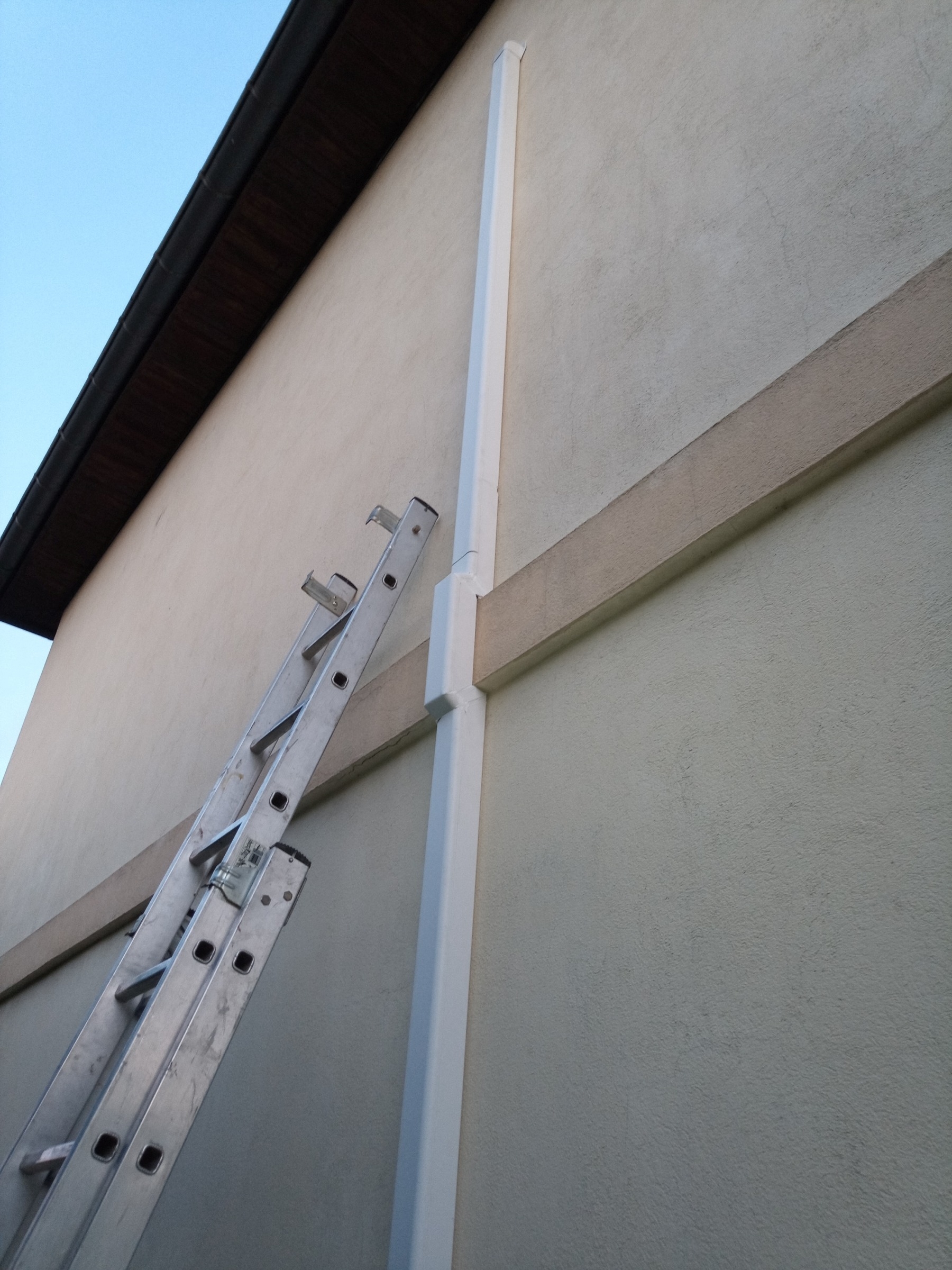

Fin de l'article sur ma pose de clim, j'ai mis de l'acrylique blanc aux jonctions et c'est suffisamment propre à mon gout.
https://rehost.diberie.com/Picture/Get/t/431425 https://rehost.diberie.com/Picture/Get/t/431424

si c'est pas encastré, go LM et regarde les raccords à compression. c'est un peu plus cher à l'unité mais ca se monte et démonte sans outils
Tu prends plusieurs tailles pour être sur et tu ramènes tout le reste quand tu as fini
selon le type de raccord, pense aussi à prendre de quoi faire l'étanchéité (filasse, teflon, loctite, ...)

Sur la première on dirait un bouchon filetage mâle donc tu peux le dévisser en maintenant bien l'écrou, je ne sais pas s'il est libre mais je dirai oui, si c'est le cas l'étanchéité se fait avec un joint plat (fibre en général), tu peux acheter une boite de joints (edb / LM / casto etc...).
Tu peux mettre une vanne M/M et venir avec ton multicouche. Je te conseille d'avoir des écrous libres pour démonter si besoin (tu es près du mur, sans écrou libre pas possible de tourner la vanne).
Et si c'est démontable il faut que ce soit accessible mais si tu mets une vanne, j'en doute pas (pas comme dans mon ancien appart :D).
Pareil pour l'eau froide, ce sera une question de diamètre de filetage
Sur la deuxième photo ce sont des raccords à olive (bicone) j'ai l'impression, il faudrait partir sur un autre type de T qui permet de pouvoir se visser dessus au lieu de venir avec un tube (et là tu pourras sertir / visser ton raccord multicouche).
Pour la 3e photo c'est la même chose, le T ne te permet de ne raccorder que des tubes lisses
En matériel tout dépend, pour commencer des clés à molettes / multiprises pour serrer des raccord bicones suffisent, et les outils dépendront des matières que tu veux travailler.
Pince pour couper les tubes multi, ébavurer et les pinces à sertir si tu pars sur ces raccord (attention aux machoires)
