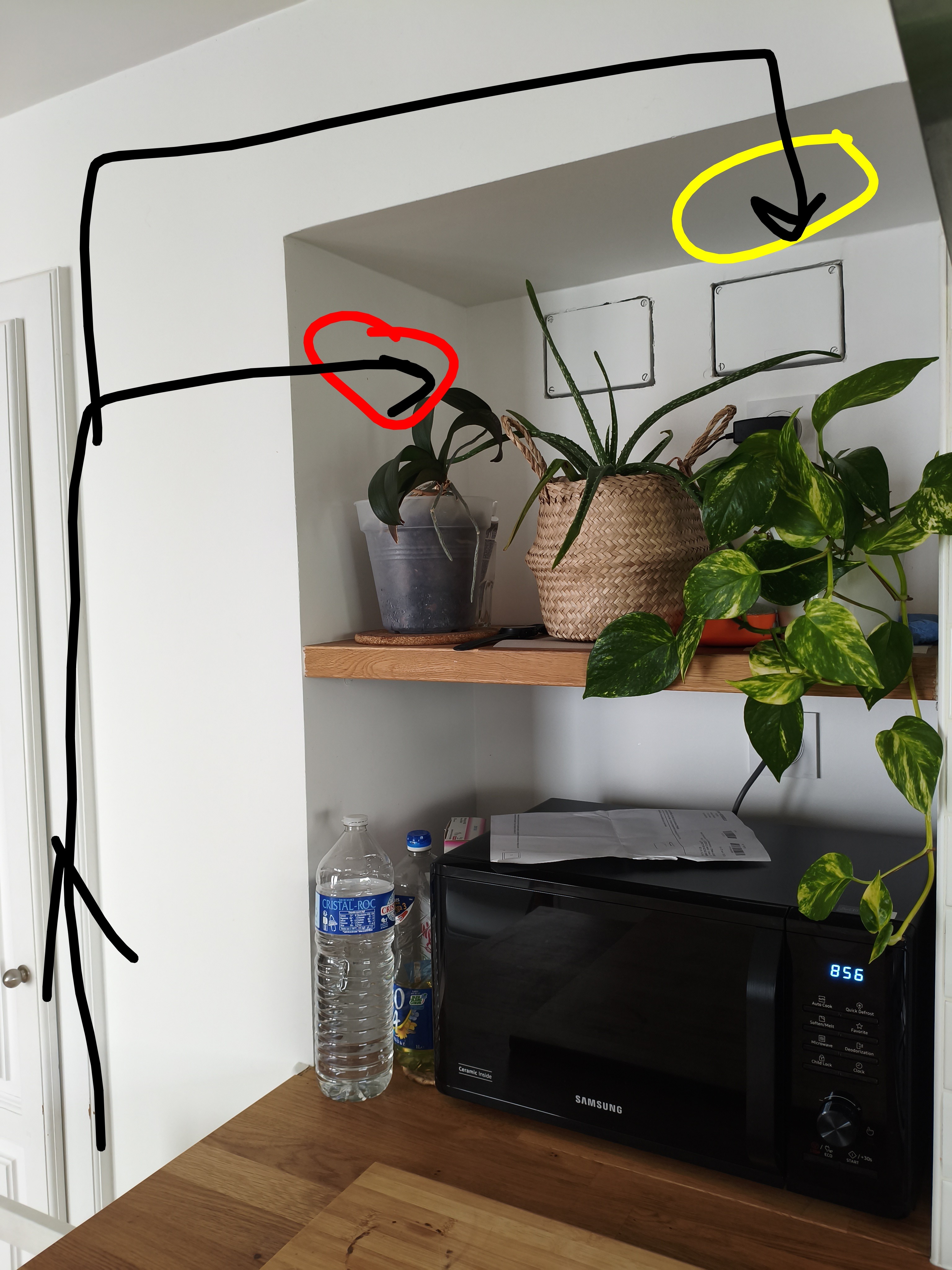

Bonjour,
Question bouche Vmc cuisine.
Je souhaite mettre un me vmc car pour le moment c'est aération naturelle avec trous dans le mur/plafond.
Ma gaine Vmc est localisée dans le sous sol et remonte par un ancien conduit de chaufferie que j'ai enlevé, derrière un placard.
J'ai deux solutions pour percer le placo et mettre la bouche ( le conduit est en noir ici et vient du sous sol) :
https://rehost.diberie.com/Picture/Get/r/431823
1) soit une bouche qui vient du faux plafond en jaune.
2) soit en rouge, avec une bouche qui vient du côté.
La solution 2) me semble être la plus simple.
Est ce qu'il y aurait un intérêt à faire la solution 1)? Je pense que la 1), vu la configuration de la cuisine et du Salon, serait plus efficace pour la circulation de l'air mais bon. Est ce que cela vaut le coup? Je ne sais pas.
Qu'en pensez-vous ?
Merci!

toutsec a écrit :
Bonjour,
Qu'en pensez-vous ?
Merci!
T'as VMC est au sous-sol ???
Je comprends pas trop. Tes tuyaux doivent pas faire de coude et ne doivent que monter des bouches vers la VMC en théorie, sinon tu vas avoir des soucis de condensation d'eau en bas de tes gaines.

toutsec
Posté le 11-09-2025 à 11:30:24  profilanswer
Contrainte. Et je souhaite ventiler mon sous sol également.

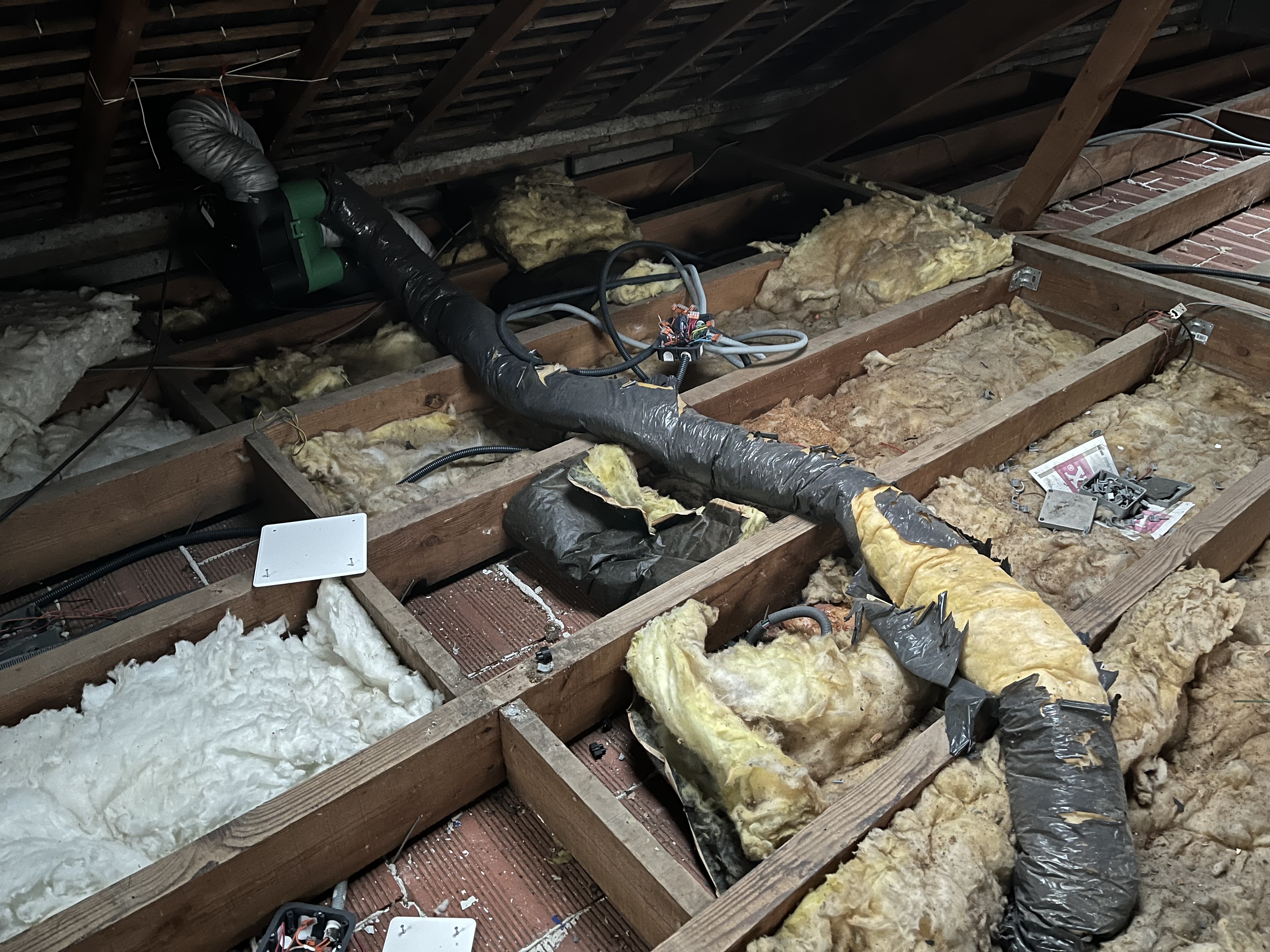

Hello les experts, toujours dans mes combles.
Je me pose la question de comment gérer cette gaine VMC des toilettes quand je vais poser mon OSB. Des avis ?
https://rehost.diberie.com/Picture/Get/r/431867
Je passe en vertical par les cloisons BA13 qui vont être installées ? Je peux remonter ma VMC dans les combles perdus au centre du toit
Message édité par mathew77 le 11-09-2025 à 13:30:47

toutsec a écrit :
Bonjour,
Qu'en pensez-vous ?
Merci!
Vu la distance entre les 2 bouches, fais au plus simple, la 2 a l'avantage de t'épargner un coude supplémentaire.
En théorie, même avec la VMC plus bas, si ton installation est bien faite (gaine isolée...) tu ne devrais pas avoir de condensation. En pratique, comme le dit e_esprit, à ta place je mettrais de quoi pouvoir récupérer les condensats (un T de visite par exemple, avec le point bas dans la trappe de visite du T)
Message édité par vladobar le 11-09-2025 à 13:43:52

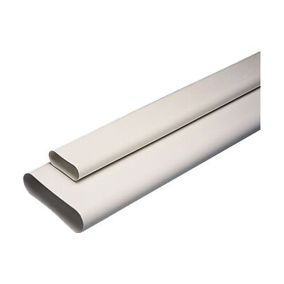

:jap: Tu remontes dans une cloison un peu plus épaisse en utilisant une gaine rectangulaire rigide (gaine "plate" )
https://media.castorama.fr/is/image/Castorama/gaine-oblong-rigide-aldes-100-x-40-mm-1-m~3542280351542_01c?$MOB_PREV$&$width=1200&$height=1200
https://media.castorama.fr/is/image [...] eight=1200
Même pas besoin d'épaissir la cloison: les rails à placo font 48mm de large et les gaines plates pour les piquages sanitaires font 40mm d'épaisseur... Ça passe crème.  [:stephan_lapaix]

StanCW
Parle à Monkey ...
Posté le 11-09-2025 à 14:49:47  profilanswer
je pensais aussi à l'isolant et selon les pieces qu'il a à droite et a gauche de cette cloison faudra peut etre  quelle soit + epaisse pour le coté Phonique du moins ou alors changer de type de placo
Je ne connaissais pas, merci !
Tu fais une découpe dans les poutres pour pouvoir passer la gaine sous l’osb. :jap:
:o  :o  :o  :o
 :lol: Mon plafond n'a pas aimé

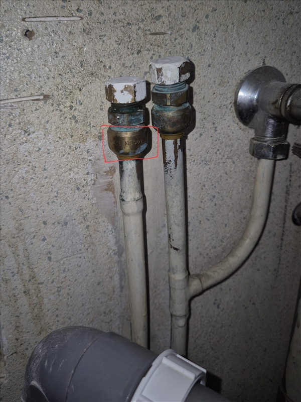

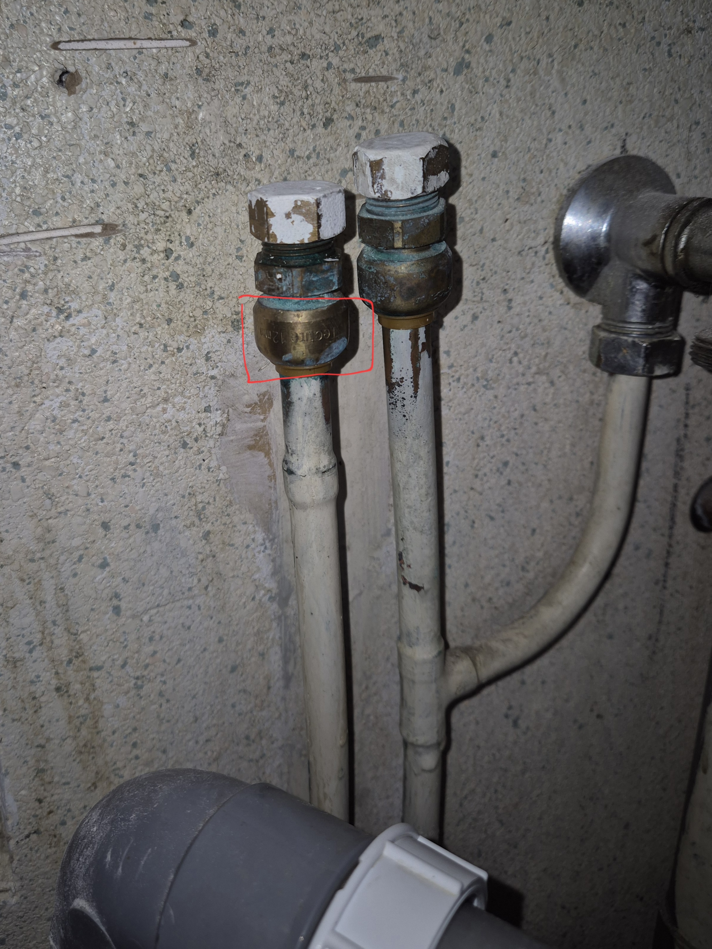

Hello, je suis entrain de refaire une cuisine, en enlevant le mitigeur j'ai vu que la piece entourée en rouge tournait dans le vide alors que sur le tuyau à côté non, c'est normal ?
Pas de fuite en tout cas.
https://rehost.diberie.com/Picture/Get/r/432530
n°73518257
kronoob
Posté le 13-09-2025 à 20:24:36  profilanswer
On dirait un raccord rapide.
Si c'est bien le cas, ce n'est pas un problème en soit mais il vaut mieux ne pas faire tourner le truc trop souvent pour ne pas abimer le joint torique qui est dedans.
