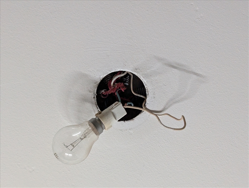

koskoz a écrit :
Plafond béton.
D'habitude dans les trous d'où sortent les câbles il y a une plaque de fixation à l'intérieur, avec un crochet, pour venir accrocher le luminaire.
En tout cas c'était comme ça dans mes précédents logements.
De manière générale si je peux éviter de faire des trous, j'évite.
Si demain je change de luminaire et que celui-ci ne fait pas la même taille à sa base, je suis bon pour percer à nouveau.
En plus je n'ai rien pour percer du béton.
Ils sont gros, comment tes trous de fil électrique ? Il n'y a pas moyen de passer une cheville à bascule avec sans abîmer le fil ?

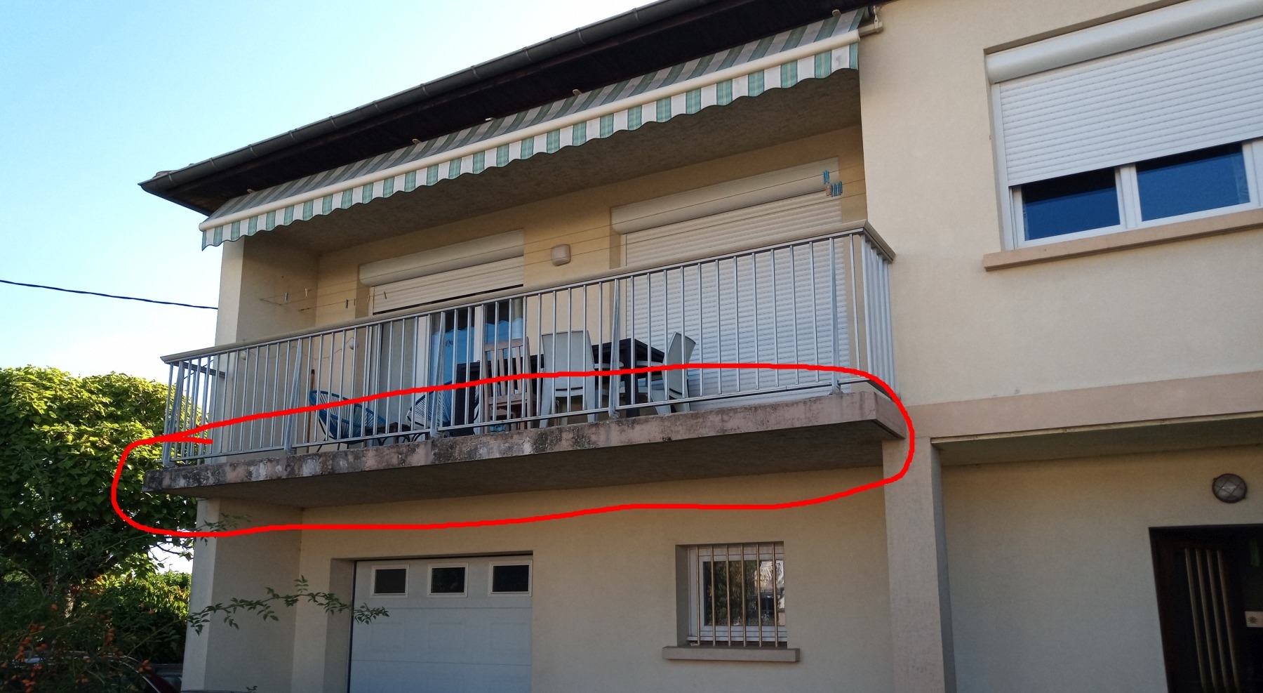

crazytiti a écrit :
J'ai un artisan qui m'a proposé de refaire ma bande tout le long du balcon, elle est assez abimé par le temps + la grele + un artisan qui l'a mal reprise.
Combien ça vaut ?
Il reprend couleur ciment pour un prix et je voudrais lui demander de me refaire une couleur équivalente au reste, combien je devrais rajouter ?
L'artisan en question : https://entreprises.lefigaro.fr/mon [...] -983669326
Il vient de 350km de chez moi, donc j'en déduit qu'il se cherche un ptit taff pendant une autre intervention, donc garantit du boulot pas garantie, je dois fuir ?
https://rehost.diberie.com/Picture/Get/f/427390
On m'a proposé 1000€ environ mais avec cassage d'une partie, reprise vis / treillis de carreleur + peinture hydrofuge dessus, et peinture 2 couches dessous, mon balcon est trés abimé , j'ai de la ferraille qui comme a gonfler le beton au bout (mauvais e evac de l'eau de pluie)
Message édité par StanCW le 25-08-2025 à 13:26:25
https://rehost.diberie.com/Picture/Get/r/427646

crazytiti a écrit :
Ok, merci le topic, c'est aussi ce que j'aurais dit, mais c'est plus difficile de s'écouter soit même :D
Je viens de décommander le mec pour la reprise du balcon, 1er phrase "j'ai déja acheté le produit"
je lui explique que c'est parceque son siret est à perpignan et que j'ai déja eu des artisans de loin qui m'ont fait de la merde.
2eme phrase : j'ai ma mère à xxxx (ville à coté de chez moi)
Je répond que c'est le siret qui fait foi
3eme phrase "vous êtes raciste"  [:prozac]
Le mec a vaguement un air portugais, ça tombe bien un de mes meilleurs potes est portugais, mes voisins d'en face avec qui je m'entends très bien sont portugais :hello:
Je lui ais répondu que s'il le prenait comme ça, y'avait pas de contrat, que c'est du démarchage, que j'ai 15j pour réfléchir et que j'ai le droit de changer d'avis sans donner de raison...
Bref après il est redevenu conciliant il a dit ok tant pis.
Ca m'apprendra à dire oui trop vite tient :jap:

ça, c'est une douille chantier qui commence à faire la tronche car trop de puissance demandée...
.  c'est tout

Posté le 25-08-2025 à 15:45:25  profilanswer
Il ne ferait pas 67 mm de diamètre par hasard, ton trou  :D
Dans ce cas, tu peux mettre des boîtes d'encastrement pour plafond qui sont munies d'un crochet.
Après, tu peux peut-être passer un tasseau/cornière dans le trou qui te servira de support pour attacher la platine de ton luminaire

Comme vlad !
Si le luminaire est léger, c'est le fil qui fait crochet :o :o :o :o
Tu veux dire que l'ampoule demande trop de puissance ?! [:quardelitre dei]
Tu parles des boîtiers DLC ?
Si oui, j'ai lu que ce n'était pas forcément plus pratique car beaucoup de luminaires n'ont pas une taille de fixation compatible avec ce type de boîtiers :/
Par contre le coup de la plaque métallique que je viens passer dans le trou et à laquelle je fixe le support du luminaire semble une bonne idée.
Encore faut-il que j'arrive à percer du métal avec ma perceuse actuelle [:transparency]
Edit : le trou fait 80.

[quotemsg=73409664,227551,136867]
.  c'est tout
Prend un bête tasseau en bois.

Je remets une pièce dans les luminaires, mais cette fois côté électrique.
On a une ampoule qui a soudainement arrêté de fonctionner.
Après test de l'ampoule et de la douille de chantier dans une autre pièce, les deux fonctionnent parfaitement.
J'ai donc testé le courant en sortie des deux fils : 75 volts [:pingouino]
Qu'est-ce qu'il se passe ?!
Je me demande si l'arrêt de cette ampoule ne coïncide pas avec la mise sous tension de notre chaudière [:transparency]
Message édité par koskoz le 25-08-2025 à 18:14:44

Maintenant il faut que tu aille vérifier les fusibles/disjoncteur.
Et s'ils sont bon il faut vérifier toutes les connexions/boite de dérivations sur le chemin.
Nb : n'oublie pas les mesures de sécurité, couper le courant avant de toucher à quoi que ce soit.

Comme dit par crazytiti, vérifie toutes les connexions (serrage des vis de disjoncteur côté tableau, dans les boîtes de dérivation s'il y a des dominos, etc.) et vérifie aussi que les fils soient dénudés correctement (pas d'isolant coincé dans la borne).
À faire hors tension bien sûr.
Cette ampoule ne serait pas commandée par un va-et-vient ? Peut-être un interrupteur mal enclenché.
