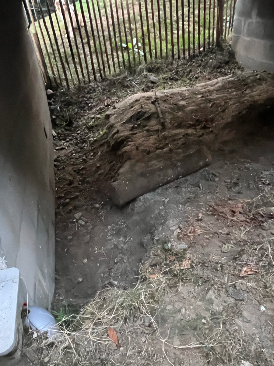

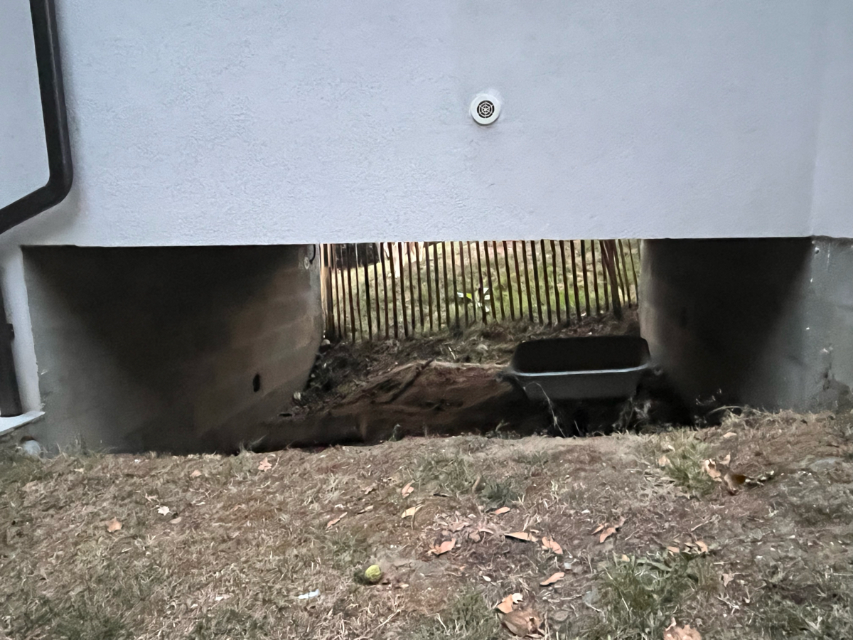

Dans notre maison construire il y a 2 ans, je commence à me mettre sérieusement aux extérieurs.
Sur une partie de la maison, j’ai un sorte de vide sanitaire accessible.
Est il possible de creuser entre les rangées de soubassement pour faire un sorte d’espace pour ranger du bois. Et si j’arrive à retirer 40 cm je pourrai même y mettre ma remorque.
Est ce risqué sachant que les fondations ne sont pas loin ?
Comment creuser dans un espace aussi exiguë ?
https://img3.super-h.fr/images/2025/08/23/snapshot_282475249b3e340c156549a0a.jpg
https://img3.super-h.fr/images/2025/08/23/snapshot_168078967c07d2884514d.jpg
https://img3.super-h.fr/images/2025 [...] 549a0a.jpg
https://img3.super-h.fr/images/2025 [...] 84514d.jpg
tu es sur du vide sanitaire ? Car cela n'y ressemble pas :)
oui tu peux creuser jusqu'au fondation, lorsque ti vois la semelle tu t'arrretes surtout.

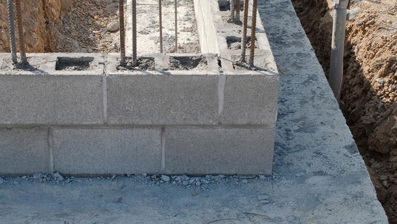

gimmeshelt​er
Breton abstème...
Posté le 24-08-2025 à 22:52:01  profilanswer
shebangz a écrit :
À quoi ça ressemble la semelle ?
Un débord de ton mur (qui est posé dessus)
https://www.dispano.fr/sites/default/files/2023-04/quelle-fondations-pour-une-maison-en-bois-semelle-filante-dispano.jpg
Même ça c'est pas une bonne idée... :jap:
Une fondation doit rester hors gel, et si tu creuses jusqu'à voir l semelle, tu peux être sûr que ça ne sera pas le cas.
Message édité par Gloinfred le 25-08-2025 à 11:10:41
