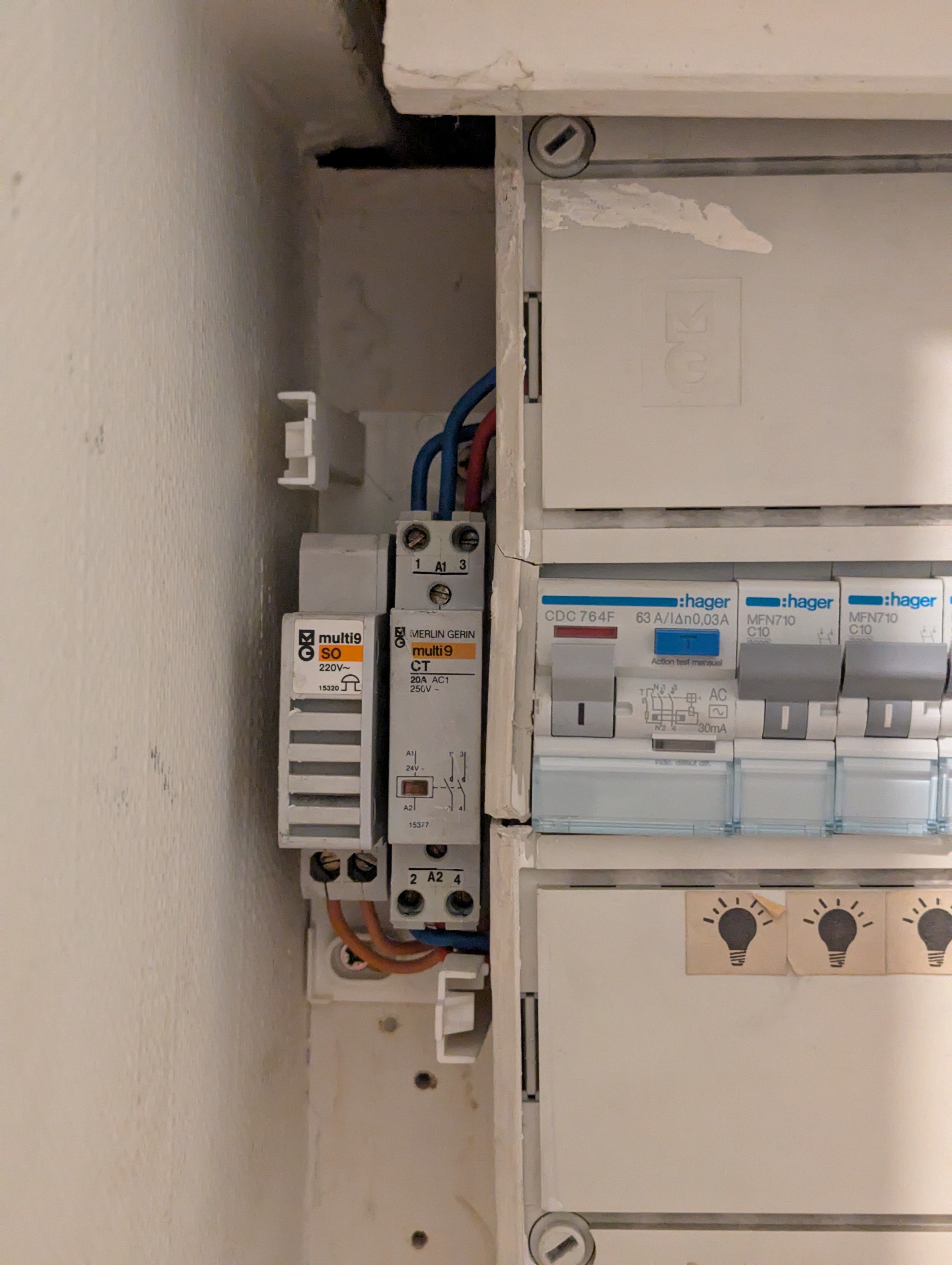

Vu qu'on parle de mon tableau électrique j'en profite, j'ai ces deux boitiers, à priori ajoutés plus tard que le tableau initial, qui produisent un grésillement plus que gênant. Celui-ci se fait entendre dans tout l'appartement.
https://rehost.diberie.com/Picture/Get/r/427801
Vous pouvez m'en dire plus :??:

Tonneau
Posté le 26-08-2025 à 08:33:13  profilanswer
Celui de droite c'est un contacteur, j'avais un truc du meme genre pour déclencher mes radiateurs électriques. C'était relie à un thermostat.
Ça peut être pour un ballon d'eau chaude ou un truc puissant, ptete ta chaudière.
L'autre, avec la référence, ça indiqué "sonnerie" mais j'ai du mal a savoir sonnerie de quoi.
Message édité par Tonneau le 26-08-2025 à 08:34:32

manisque
Posté le 26-08-2025 à 08:44:24  profilanswer
Le machin de gauche ressemble à une sonnette et celui de droite ressemble à un relais. Les deux ont des bobines et peuvent vibrer au point que ce soit désagréable.
Une technique de pouilleux est de rajouter des bouts de carton pour contraindre les boitiers et les empêcher de résonner :o.

ryoo
Posté le 26-08-2025 à 09:03:57  profilanswer
Le premier c'est une sonnette et le deuxième un contacteur.

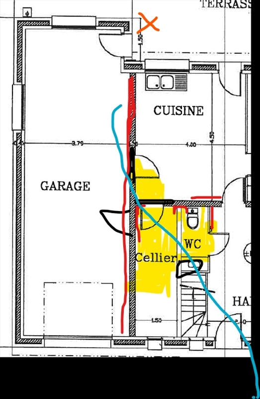

n°73413638
abdoskro
Posté le 26-08-2025 à 09:43:26  profilanswer
Bonjour :jap:
Après mes remontées de salpêtre, je continue de chercher différentes pistes pour comprendre si soit ma maison est sous une nappe - alors que tout est sec à côté - soit si j'ai une fuite à l'évacuation (0 m3 consommé sur 5 jours glissants en étant absent).
J'ai finalement trouvé un regard d'eau de pluie qui a un trou sur le côté, j'ai mis du mortier, en espérant que cela soit bien ça :sweat:
Néanmoins j'ai passé une caméra à partir du regard des eaux usées, pour remonter et observer si la canalisation est OK. J'ai l'impression qu'il y a comme des "joints" entre les morceaux de PVC, aucune idée si c'est normal ou s'ils sont fissurés?! Ou si c'est autre chose :o
https://rehost.diberie.com/Picture/Get/r/427807
https://rehost.diberie.com/Picture/Get/r/427808
https://rehost.diberie.com/Picture/Get/r/427809
https://rehost.diberie.com/Picture/Get/r/427810
https://rehost.diberie.com/Picture/Get/r/427811
J'attends l'opinion des experts HFR  [:boulax:2] [:ojap]

Jay Kay
Posté le 26-08-2025 à 09:47:08  profilanswer
abdoskro a écrit :
Bonjour :jap:
Joint normal.
Après c'est impossible de savoir si c'est mal collé. Mais, sauf à être en charge (ça n'a pas l'air d'être le cas), ça ne laisserait pas passer beaucoup de volume.

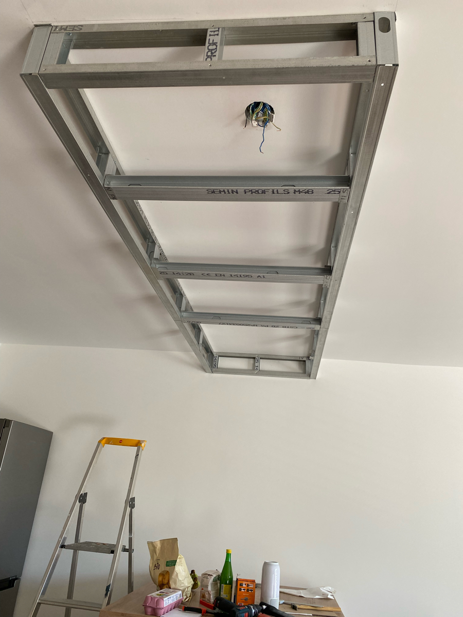

niku
viaggiando controvento
Posté le 26-08-2025 à 10:02:14  profilanswer
niku a écrit :
Bon je vais mettre des spots gu10.
Mon caisson fait 3m sur 75 (intérieur des rails)
je compte mettre 5 spots et un ruban led sur le pourtour en éclairage indirect
Reste le câblage à faire comment vous procédez ?
Vous utilisez du fil que vous mettez sous gaine ou du câble ?
je vais tout monter en parallèle si j’ai bien compris c’est ce qui est conseillé
maintenant est ce que les spots doivent être dimmable ? Ou c’est l’ampoule gu10 qui l’est ?
si j’arrive à tout brancher sur un variateur le ruban led est compatible aussi ou il faut un ruban particulier ?
https://img3.super-h.fr/images/2025/08/26/snapshot_16807.md.jpg
Voilà la structure que j’ai fait

abdoskro
Posté le 26-08-2025 à 10:21:35  profilanswer
Jay Kay a écrit :
Joint normal.
 [:julian33:4]
Merci beaucoup ! Toutes les eaux usées passent par là, j'ai une remontée de salpêtre sur cette zone là (en jaune) + les murs sont humides sur cette zone là (en rouge) et le tracé estimatif des EU est en bleu (au pif, en tout cas j'ai une descente d'eau au bout du garage et le regard des EU est en bas à droite sur le plan) ; avec le regard fuyard (des eaux de pluie) marqué d'une croix.
https://rehost.diberie.com/Picture/Get/r/427818
n°73413912
niku
Posté le 26-08-2025 à 10:28:36  profilanswer
Tu bricoles aussi bien que tu t’habilles ?  [:tonymontana2013:7]
Tu t’y connais en elec ? C une galère pour moi [:b2g:3]
n°73413959

Jay Kay
Posté le 26-08-2025 à 11:24:54  profilanswer
abdoskro a écrit :
[:julian33:4]
De quand date la maison ? Quel est le type de construction ?
Type de terrain ? Proximité de rivière de plan d'eau ? Profondeur de la nappe ?

abdoskro
Posté le 26-08-2025 à 11:39:35  profilanswer
2000. Dalle béton ; carrelage grès cérame pleine masse au-dessus (je ne sais pas si correctement fait mais il y a bien les petits trous d'aérations par plancher au niveau des briques extérieures). Béton cellulaire pour les murs porteurs.
Pas de rivière lac tout ça, et plutôt loin + mes voisins à proximité n'ont aucun souci. bon je suis au niveau de la mer par contre :o
Pas de cave / pas de vide sanitaire.
Nappe phréatique inexistante par chez nous :D
Je pense vraiment à un souci soit d'infiltration d'eau par un endroit / un trou, soit via un regard. Le trou du regard d'eaux de pluie était de 8x2cm je dirai, ça pourrait expliquer sachant que les tuyaux pvc sont à environ 5-10cm au-dessus du niveau bas du regard donc c'est toujours gorgé d'eau sur plusieurs cm.
Le regard des eaux usées est "profond" dans le sens où il y a la partie basse avec les tuyaux PVC + le cheminement de l'écoulement d'eau et au-dessus une partie haute et enfin la plaque. Il y avait de la terre dedans, j'ai vu des racines entre la partie basse et haute, la terre doit chercher à passer mais c'est quand même au moins 10cm plus haut que le pvc, ça m'étonnerait que tout vienne de là.
