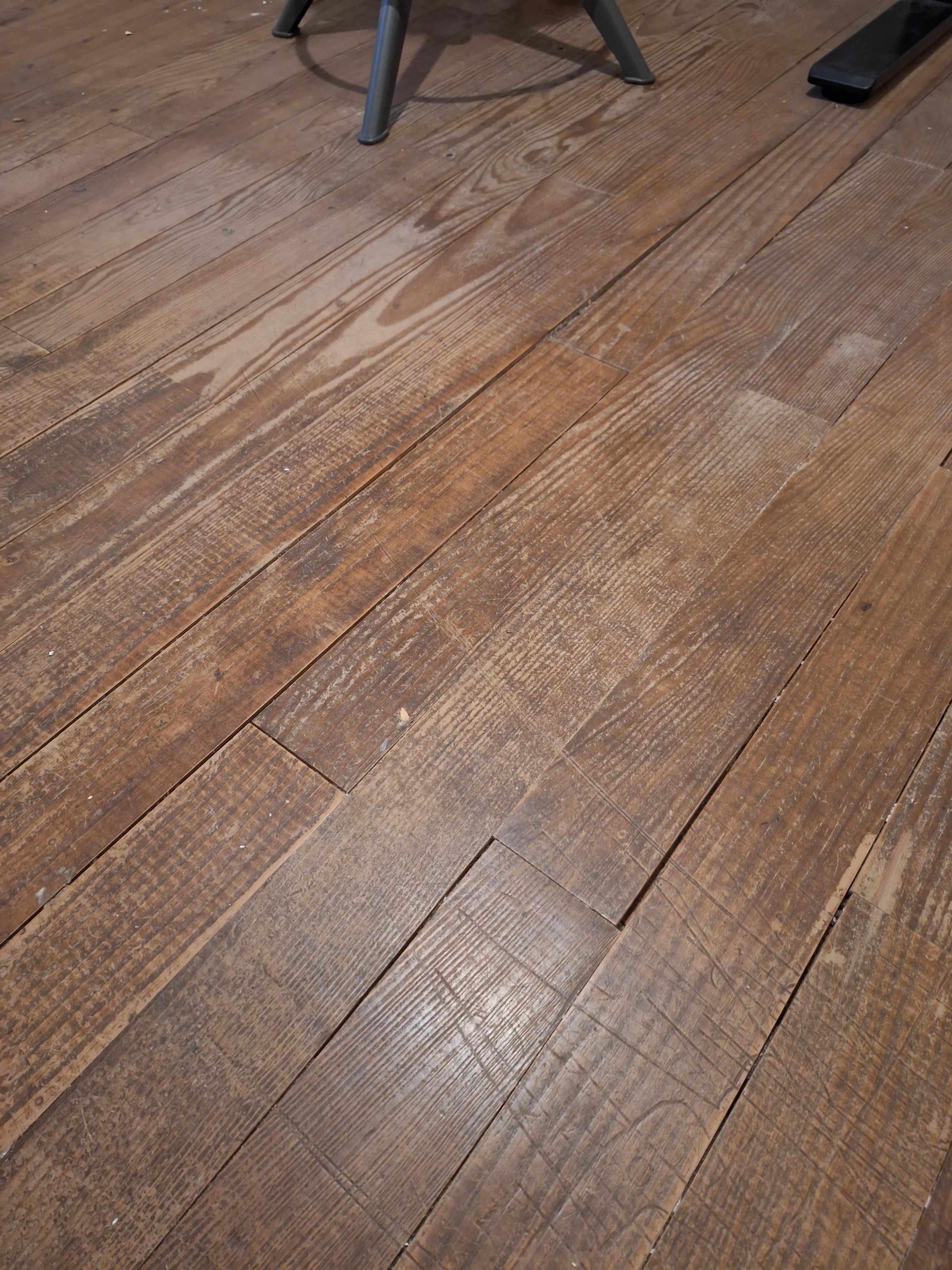

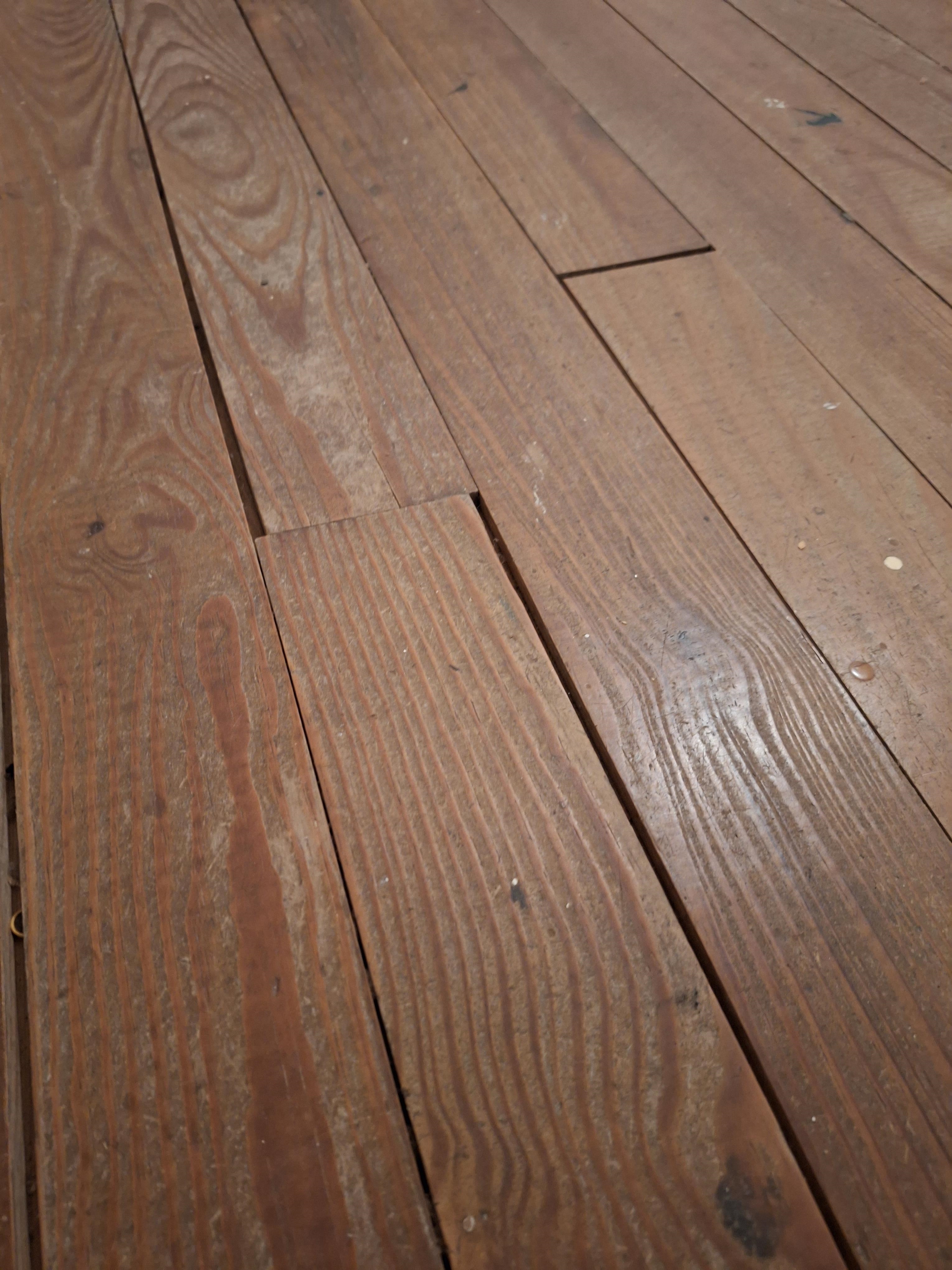

incubusss a écrit :
https://rehost.diberie.com/Picture/Get/t/426424
https://rehost.diberie.com/Picture/Get/t/426425
Difficile de vraiment faire des photos représentatives, certaines parties ont été recouvertes par du lino mais on sent bien que c'est gondolé, très détérioré au dessous.
Ton parquet est en bon état.
Une fois ponçé, vitrifié, il sera comme neuf.
Les jours entre les lames peuvent être comblés, ou pas.
Si tu regardes mes photos, le sol est en bien plus mauvais état, mais une lame en chêne massif se rattrape très bien après ponçage.

Posté le 21-08-2025 à 16:30:40  profilanswer
Tu comblerais avec quoi ? De la pâte à bois ?
Les menuisiers utilisent de petites lattes de bois.
Sinon, ils font un amalgame de poudre de bois avec une sorte de colle.

De la pâte à bois quoi  :o

n°73395889
roc0
Posté le 22-08-2025 à 11:38:22  profilanswer
Oui, mais issue de la poudre de ton poncage, pas une pate toute faite.
