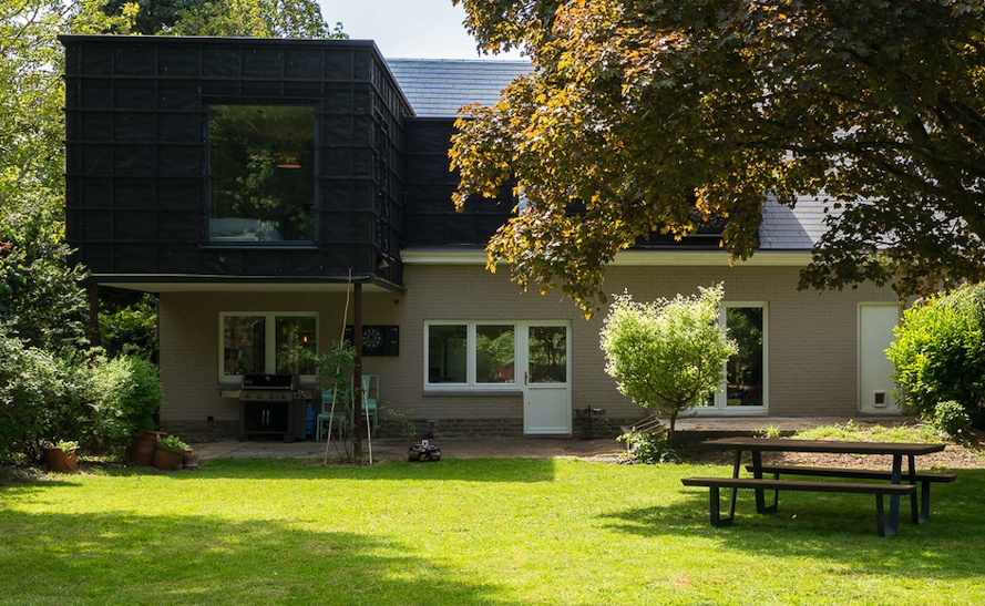

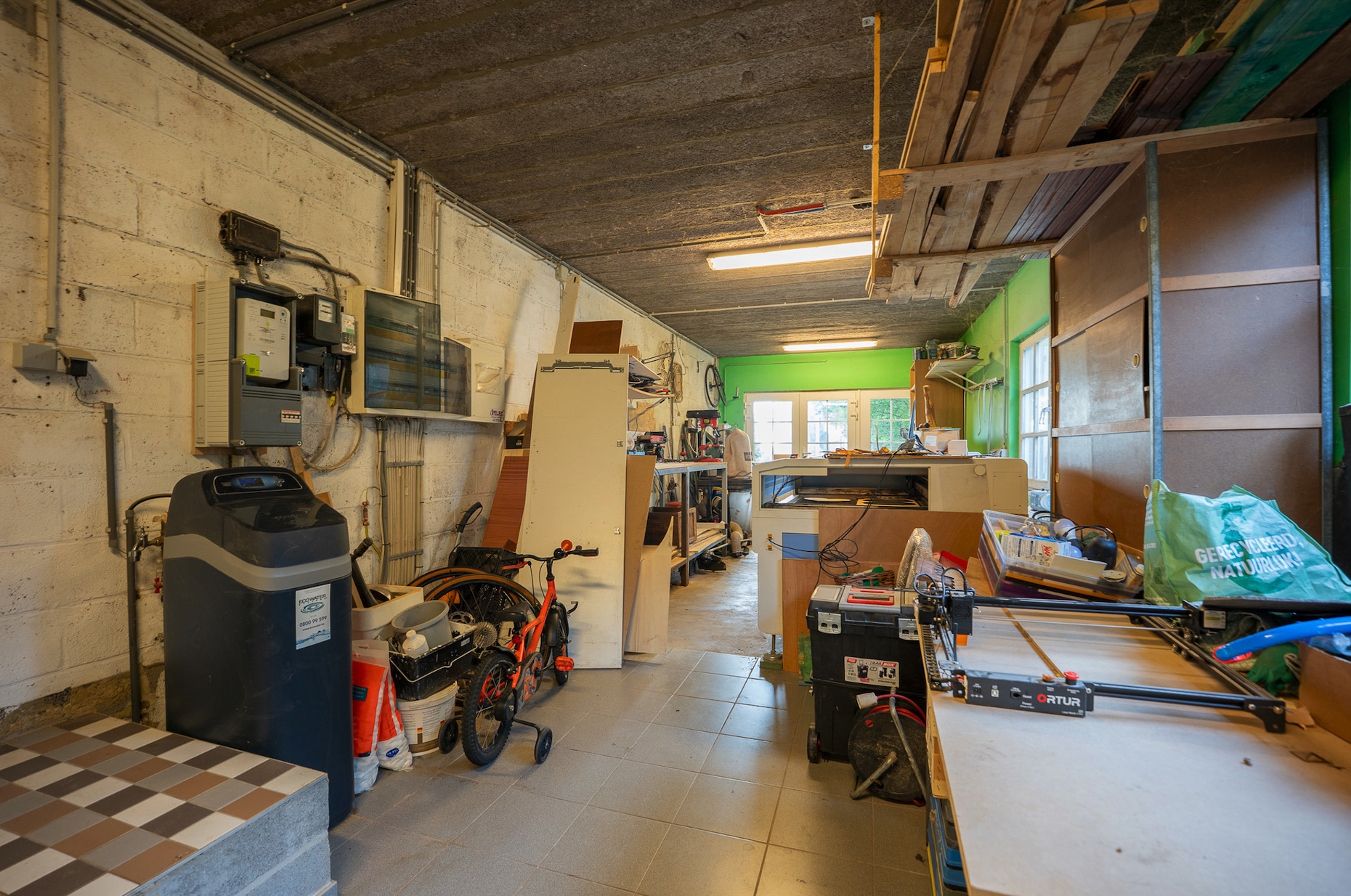

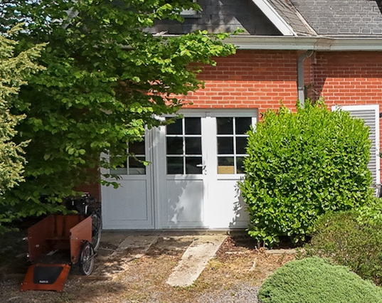

Bientôt propriétaire de ma première maison en Belgique, (construite en 1970) il n'y a pas beaucoup de travaux car une famille vivait dedans mais j'aimerais effectuer quelques transformations. J'ai une question déjà d'ordre générale.
Me jugez pas, je vais sortir de 20 ans de location sans lever le petit doigt :D
J'ai dans l'idée de faire installer une porte de garage, un bardage extérieur sur une extension non terminée, diviser une pièce avec du placo, faire quelques rafraichissements de peinture... mais je demande à qui ? :o On m'a dit "voit avec un architecte" mais ça me semble vague.
Autant pour les panneaux solaires et la pompe à chaleur je vois le genre de pro à qui faire appel, mais pour ce que j'ai cité au dessus (allez, les peintures c'est un peintre :o ) je sais pas trop comment chercher :jap:

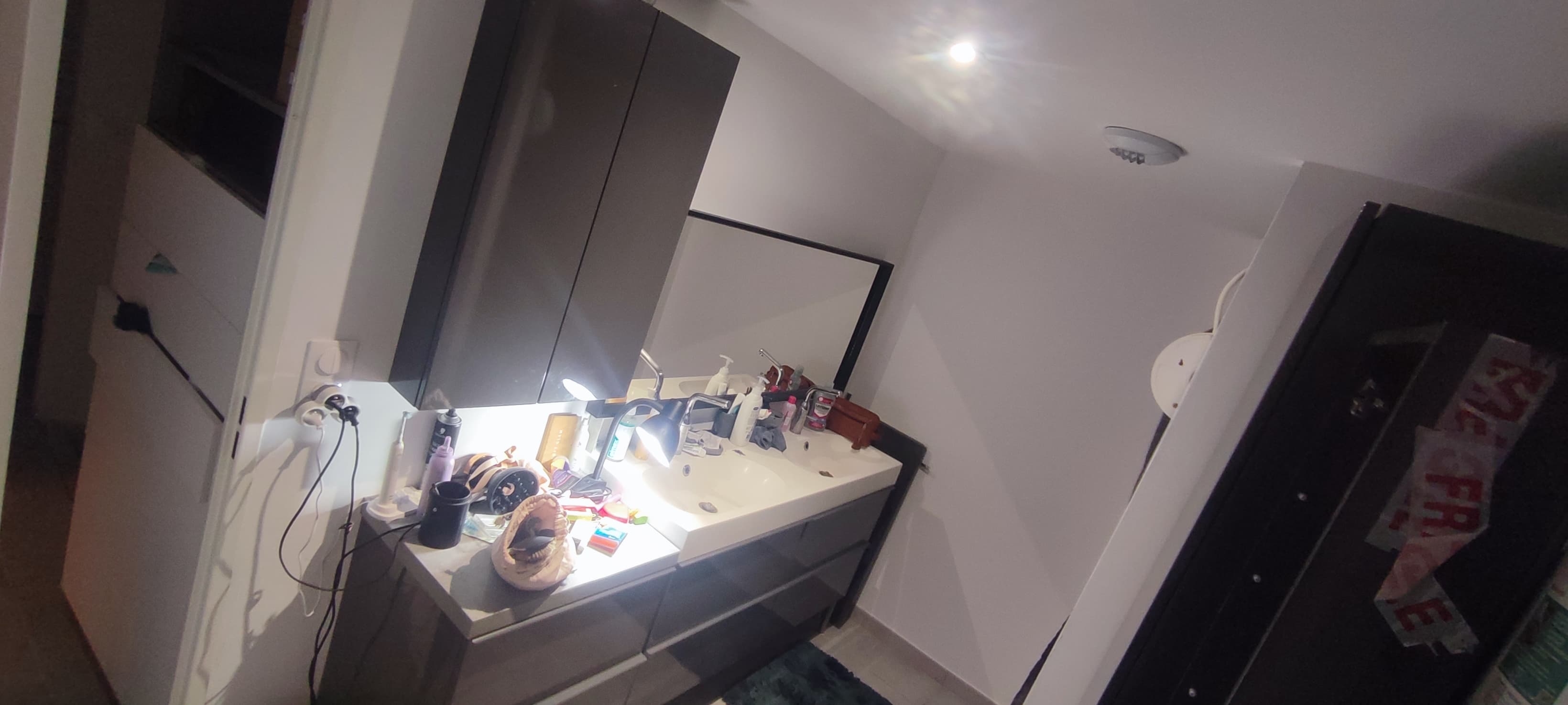

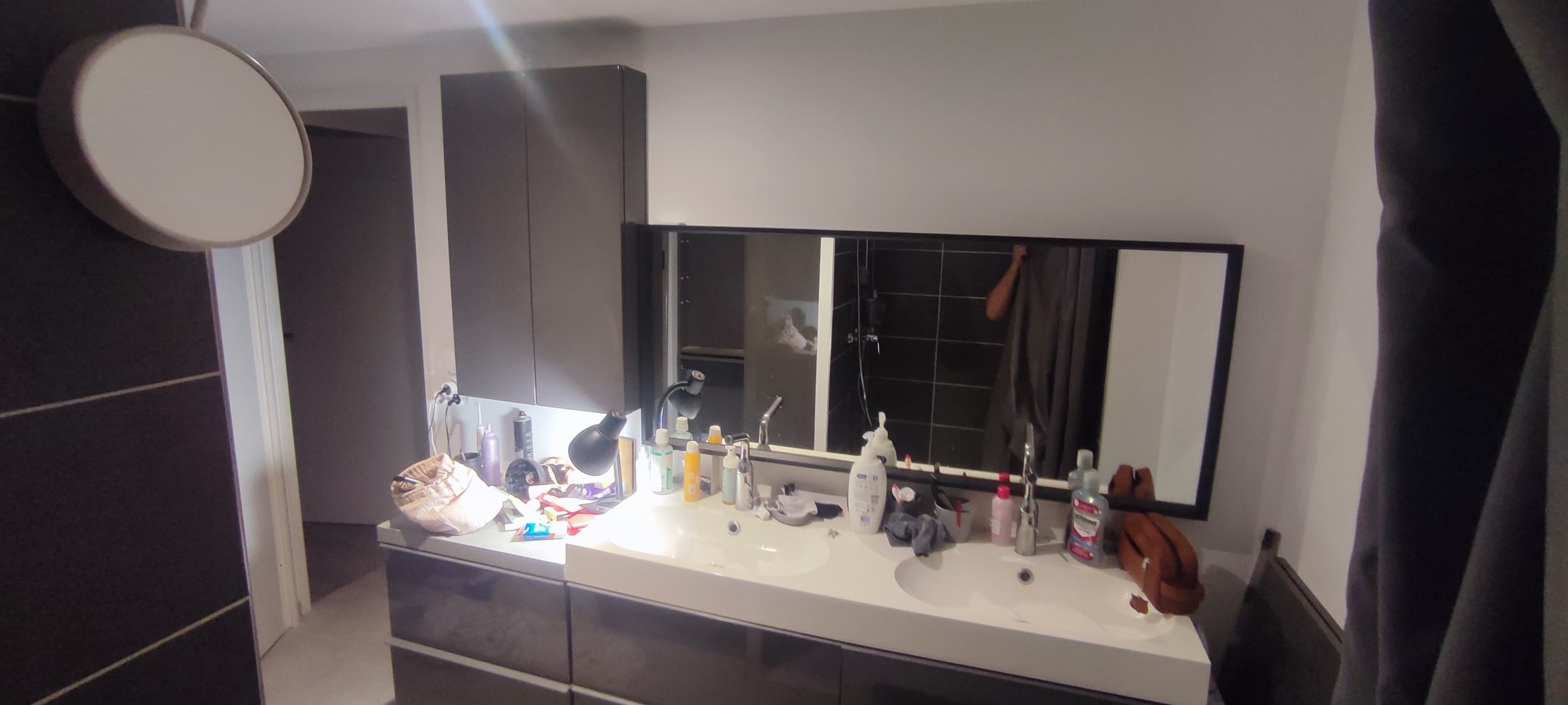

salut les gars,
c'est ici les idées de décoration? ou sur un autre Topic?
je souhaite installer un miroir de salle de bain, mais forcément ceux qui plaisent à madame n'ont pas d'éclairage, donc je vais devoir l'ajouter moi même...
je dois déjà passer des gaines dans ma cloison pépan pour rajouter des prises de mon coté à droite, des idées?
ce miroir va dégager et un style rotin sur les cotés, forme rectangle arrondi le remplacera, je suis ouvert à déplacer le meuble pharmacie ailleurs... qu'en pensez vous?
merci à vous!
https://rehost.diberie.com/Picture/Get/r/426189https://rehost.diberie.com/Picture/Get/r/426190
Je chercherai plutôt un maitre d'oeuvre (si c'est bien le mot en Belgique) qui va coordonner tout ça

sentinel_911 a écrit :
salut les gars,
c'est ici les idées de décoration ? ou sur un autre Topic ?
je dois déjà passer des gaines dans ma cloison pépan pour rajouter des prises de mon coté à droite, des idées ?
ce miroir va dégager et un style rotin sur les cotés, forme rectangle arrondi le remplacera, je suis ouvert à déplacer le meuble pharmacie ailleurs... qu'en pensez vous ?
Hello, je n'ai pas compris si tu cherches à savoir comment installer les prises et arrivées des lumières, ou autre chose
C'est le topic rénovation, donc en général les questions techniques, d'où ma confusion :D
Pour la déco en général, c'est ailleurs
https://forum.hardware.fr/hfr/Discu [...] 9429_1.htm
ou là en plus pointu https://forum.hardware.fr/hfr/Discu [...] 2771_1.htm
Poste des images des miroirs que tu vas installer
Un architecte peut être sollicité si les travaux que tu prévois sont structurellement délicats. De ce que tu décris ça n'a pas l'air d'être le cas mais tu es un peu vague aussi :o
En France l'intervention d'un architecte est obligatoire pour une construction ou une rénovation lourde d'une habitation supérieure à 150m2 (ou dont la surface après rénovation sera supérieure à 150m2). Aucune idée pour la Belgique. Par exemple me semble qu'en UK c'est quasi obligatoire tout le temps dès que tu veux péter une cloison ou limite planter un clou dans le mur :o Si ça se trouve c'est pareil par chez vous :o
T'es libre de passer par un archi si tu en as envie, mais ça a un coût, ça dépend de ton budget évidemment.
Un architecte d'intérieur par contre, dans ton cas, pourquoi pas ! Il peut aider sur la disposition des pièces et des idées de déco, et éventuellement faire maître d'oeuvre (c'est à dire coordonner le chantier avec les différents artisans)
Pour les travaux que tu sembles vouloir faire, tu peux effectivement appeler un artisan multi-services ou :
- pour l'intérieur, un plaquiste/plâtrier/peintre - vous appelez ça peut-être différemment en Belgique cependant  !
- un menuisier pour la porte de garage
- une entreprise d'isolation/façade ou métiers du bois pour le bardage.
Message édité par Daphne le 20-08-2025 à 12:53:54

Merci pour vos réponses, je suis vague désolé car je n'ai pas encore les clefs et donc je ne suis pas capable de mesurer ni rien. Mais rien sur la structure, je ferai un petit post plus détaillé quand je serai sur l'ordi :jap:

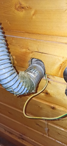

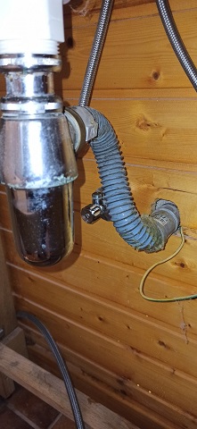

Hello
J'ai le bricolage de merde de l'ancien proprio qui est en train de totalement lâcher ...
Comment je vire cette merde en gardant le manchon en sortie de mur ? :o
https://img.super-h.fr/images/2025/08/20/b65e4f618909ec5b42baa526dc4ccac0.jpg
https://img.super-h.fr/images/2025/08/20/7effcffd40117b357b9242268def1fe5.jpg
Merci :jap:
n°73387598

libussa
Posté le 20-08-2025 à 17:32:54  profilanswer
trashfrann a écrit :
Hello
https://img.super-h.fr/images/2025/ [...] 4ccac0.jpg
https://img.super-h.fr/images/2025/ [...] ef1fe5.jpg
Merci :jap:
soit tu remplaces le flexible par du pvc collé mais ça fait beaucoup de coudes
soit tu intercales une rallonge entre le siphon et l'évier, pour que la sortie du siphon arrive un peu au dessus du manchon, et tu colles un bout de pvc 32 dans le manchon pour y raccorder ton siphon
n°73387630
Daphne
kernel panic
Posté le 20-08-2025 à 17:39:28  profilanswer
Y'a des tubes PVC flexibles, j'en ai mis dans ma buanderie (fallait passer dans un mur en Z), franchement j'ai été surprise par la qualité.
n°73387815
ratibus
Posté le 20-08-2025 à 18:24:31  profilanswer
Si tu penses à ce type de tuyau https://www.weldom.fr/p/tube-flexib [...] 40-5590027 ils sont très bien mais vu le rayon de courbure ça ne sera pas possible dans son cas.

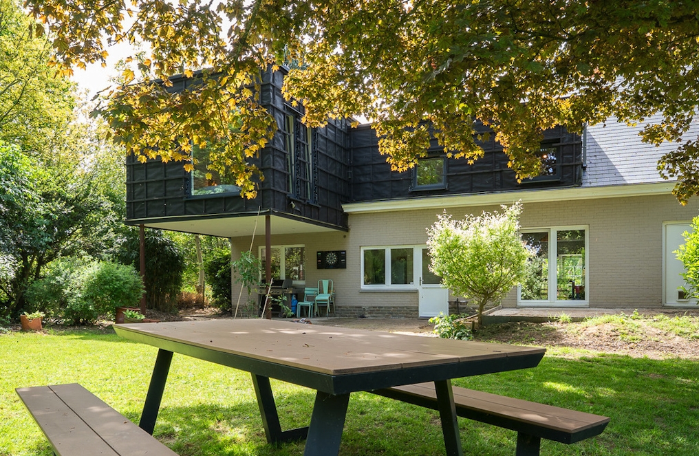

Donc le détail plus précis :D Avec les photos de l'annonce :
- Enlever la porte de garage actuelle (qui ne permet pas de faire rentrer une voiture dans le garage) et en faire installer une électrique
https://rehost.diberie.com/Picture/Get/f/426383
- Faire poser les bardages extérieurs (d'après les infos, c'est esthétique, l'isolation est déjà présente) voire peut-être faire installer un volet roulant (c'est pas une habitude ici :o )
https://rehost.diberie.com/Picture/Get/f/426386
https://rehost.diberie.com/Picture/Get/f/426388
- Cloisonner le garage pour faire une partie garage et l'autre débarras (par exemple, à la délimitation carrelage/sol)
https://rehost.diberie.com/Picture/Get/f/426391

C'est un peu la fougue du nouveau propriétaire mais je me dis que si j'attends le jour J, je ne ferai rien donc je me renseigne avant.
Message édité par Vini le 21-08-2025 à 09:46:57
