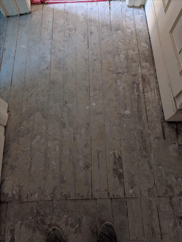

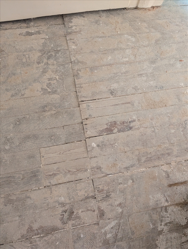

Bonjour,
En rénovation d'un appartement ancien "1920" (pour de la location), le sol de l'appartement est recouvert de vieilles moquettes.
Dans la plupart des pièces, la moquette s'enlève facilement avec en dessous un beau parquet et un peu de colle.
Problème, dans le couloir, sous la moquette, un raggréage de merde.
Ce dernier a été enlevé et le parquet laisse apparaitre des lames sciées.
La jonction n'est pas stable, les lames "bougent" (lames en chêne) et ne sont pas de même largeur.
Que feriez vous ?
- dépose des lames qui posent problèmes et pose de nouvelles lames ?
- simplement ponçage pour récupérer le niveau, en essayant de "fixer" les lames
- pose d'un sol PVC ou autre
- autre solution ?
Cf les photos du sol en question

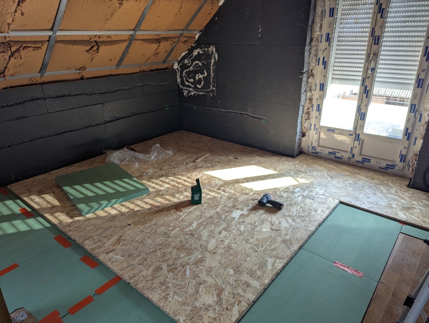

n°73375032
Roger01
Posté le 18-08-2025 à 11:39:31  profilanswer
C'est un peu comme chez moi. J'ai posé une couche de 3mm de dalle en laine de bois, puis de l'OSB 15mm
Par dessus après tu mets ce que tu veux je dirais, perso ça sera sol PVC.

Daphne
kernel panic
Posté le 18-08-2025 à 11:39:39  profilanswer
Je ferais ponçage et je reclouerais/collerais les lames qui bougent dans tous les cas... Et remplacerais les pourries s'il y en a.
Ensuite libre à toi de rajouter quelque chose dessus ou non.
Edit : ou la solution de roger si la flemme :o

Roger01
Posté le 18-08-2025 à 11:41:52  profilanswer
J'ai vissé les lames également :D pour être sur que ça ne bouge pas.

roc0
Posté le 18-08-2025 à 16:51:05  profilanswer
Des colles à conseiller pour cela ?
Merci :)

Daphne
kernel panic
Posté le 18-08-2025 à 17:51:30  profilanswer
Pour refixer les lames de parquet ? De la colle à parquets, ou à bois si c'est du bois dessous, ou si c'est vide, tu visses ou tu cloues sur les solives ou les lambourdes (les poutres du plancher, quoi).

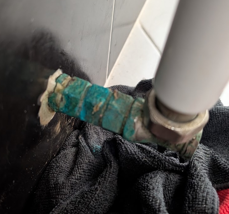

Posté le 20-08-2025 à 09:56:32  profilanswer
Je profite d'avoir vidé mon circuit de chauffage pour refaire deux raccords de vannes qui étaient humides.
Je me retrouve face à ce truc dans la salle d'eau (c'est l'évacuation d'un sèche serviette).
https://rehost.diberie.com/Picture/Get/f/426139
C'est une bonne pratique d'enfiler 3 rallonges comme ça ? :sweat:
Est-ce qu'il y a une manière plus propre de refaire ça ?

Posté le 20-08-2025 à 10:00:56  profilanswer
Honteux bricolage, mais sûrement fonctionnel. Si le plombier qui a fait ça avait les raccords, mais pas de quoi faire une vraie rallonge en tuyau, ou pas le temps, ce n'est pas étonnant.

Et si je veux refaire ça proprement y'a une technique ? Ou alors je refais juste mes 4 joints avec filasse + pate ?
Une rallonge de la longueur qui va bien. Mais sauf à trouver l'élément déjà tout prêt en GSB, tu vas t'embêter pour pas grand chose. Après si tu aimes les techniques d'il y a 30 ans, fais toi plaisir avec la pate/filasse, si tu aimes la modernité, passe à la résine :o

Ah merde, y'a plus moderne que la pâte/filasse ? [:tinostar]
T'as un tuto quelque part ?
EDIT : je vois Loctite 55, mais est-ce que c'est vraiment plus efficace que la méthode à l'ancienne ?

J'ai passé un pot de Loctite 577 pour faire toute ma maison, maintenant je suis au Virax Filetfix, plus facile à appliquer je trouve, le format du Loctite me défonçait le pouce pour faire sortir la résine. Tu ajustes les raccords comme tu veux (2 tours arrière c'est possible, contrairement à la filasse/téflon), pas besoin de massacrer le filet pour faire tenir la filasse. Inconvénient majeur : l'étanchéité n'est pas immédiate, il faut compter quelques heures pour remettre en eau, à voir selon la courbe de polymérisation du produit et la température ambiante. LEs rares fois où j'ai eu des fuites, j'avais clairement pas mis assez de résine.

Dans de l'ancien comme chez moi c'est peut être pas le mieux ? Une fois que c'est polymérisé il faut bourriner pour démonter non ?
Et si tu as besoin d'y revenir, c'est comment ? par exemple, quand tu as eu des fuites, tu as du démonter j'imagine, tu as pu nottoyer facilement les raccord ou c'est poubelle et tu repars avec du nouveau matos ?

Perso j'utilise ça et depuis, plus de problème !
https://www.amazon.fr/GEB-Turbine-% [...] TRQP1?th=1
GEB Gebetanche eau potable RT1. Résine d'étanchéitée anaérobie pour raccords filetés métalliques coniques ou cylindriques sur réseaux sanitaires
Dans l'ancien, t'as des conduites en plomb ? :o
Si j'ai besoin d'y revenir je monte des flexibles :o
Et sinon, c'est comme du frein filet, c'est juste adapté à la plomberie d'eau potable, il suffit de forcer un peu (moins quand t'as justement pas assez mis de résine :o), quitte à chauffer mais j'ai jamais eu besoin de chauffer. La résine durcit mais n'adhère pas de fou dans les filets, passer le doigt suffit généralement à tout enlever, au pire une petite brosse à dents/brosse laiton pour tout enlever, et ça repart comme du neuf. Le téflon s'enlève plus facilement mais c'est la merde à poser quand tu as besoin d'une position précise des raccord, et la filasse, les seuls raccords faits comme ça que j'ai du nettoyer sur un chauffe eau, ben j'ai trouvé ça plus dégueu/compliqué que la résine pour nettoyer.
dans les notices c'est indiqué que jusqu'à 1,5 pouces ça se démonte à la clé, au dessus faut chauffer.
Pour le nettoyage ça tombe en miettes une fois démonté, j'ai pas trouvé ça plus chiant qu'enlever de la vieille filasse
Tu n'as pas besoin de défoncer le filet, avec une lame de scie à métaux c'est rapide et propre, si t'es pro t'as la pince qui va bien. Et si tu te fournies bien, parfois ils sont déjà préparé (j'ai eu cette chance sur certaines fournitures en ligne).
S'il faut attendre pour mettre en eau c'est un no way pour moi. J'en achèterai pour compléter la caisse mais en vrai le combo filasse / teflon filassé type loctite 55 c'est 100% de mes cas d'usages et les seuls ratés c'est la filasse quand je ne mets pas assez de fibres.
Pour info, une fois j'étais en rade de fourniture et j'ai tenté de faire un collet battu du du cuivre de 10 de mémoire  et un écrou 20/27 (pour mon vase d'expansion). Cela n'a jamais été étanche, j'ai du changer la section du cuivre.
Et HS : je cherche toujours une pince à cintrer de 15 si quelqu'un a des prix chez un fournisseur  :love:  :love:

le gebétanche (mais ça doit être kifkif pour les autres, c'est les memes composés), c'est 15 minutes avant de remettre 4 bars, çà reste ok

Donc vous confirmez que Filjoint/Loctite 55 c'est un bon compromis ? :o
Plus facile/moins messy que la filasse, démontable toussa...
