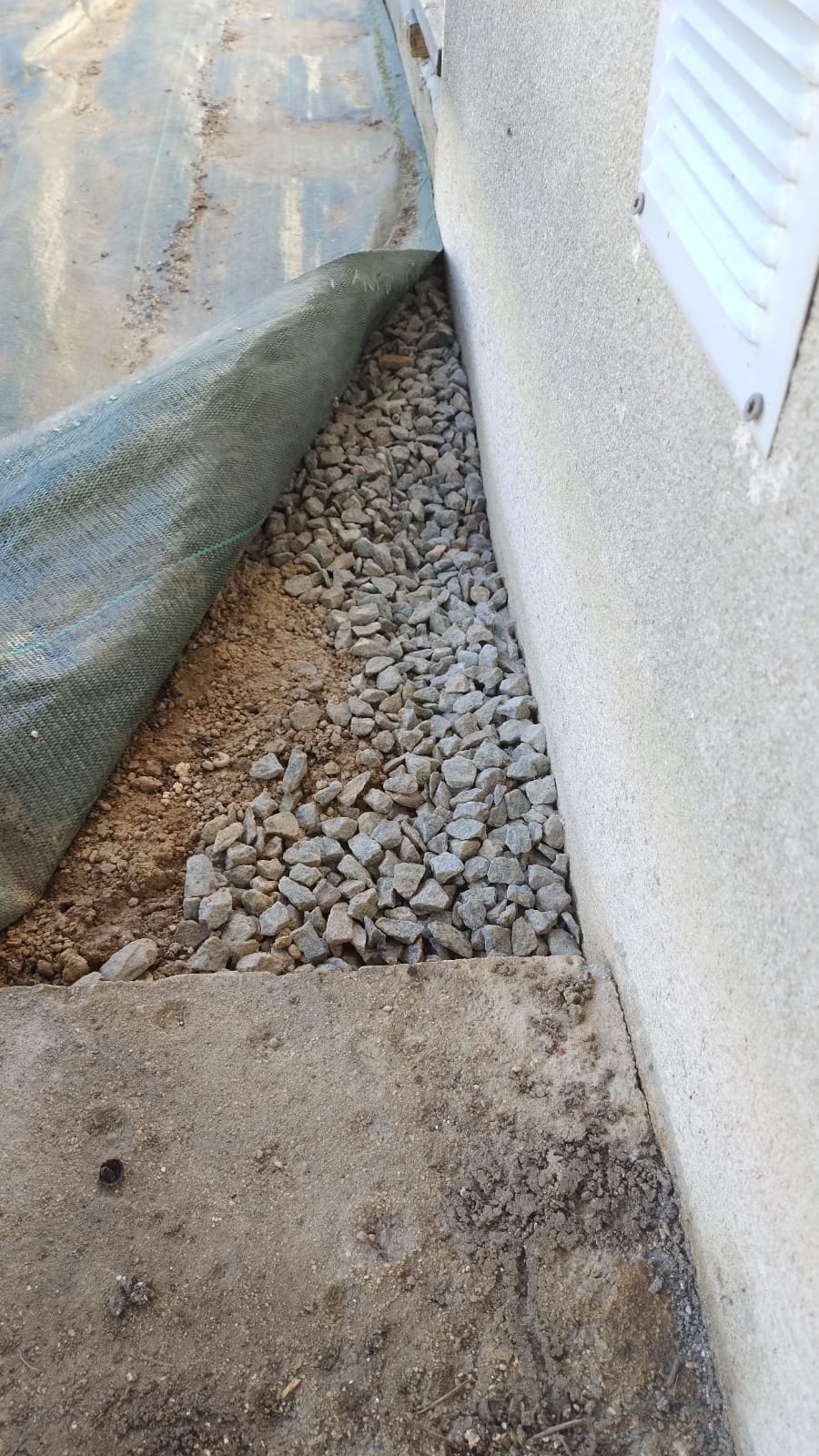

mattgiver a écrit :
ça tombe bien que vous parliez de terrasse sur plot  :o
je suis en plein dedans, je passe d'une terrasse bois installée par des pros avec l'ancien proprio déjà sur plot mais HS (16 ans avec des lames de pin avec traitement thermique et fixation "invisible" bref), je reste sur du plot sauf que cette fois ci ce sera des dalles grès cérame .
voici le terrain une fois l'ancienne terrasse virée :
https://rehost.diberie.com/Picture/Get/f/423237
https://rehost.diberie.com/Picture/Get/f/423238
Question : la bâche est posée directement sur la terre (compactée depuis le temps) elle est toujours en bon état apparent, par contre est ce que ça vaut le coup de la percer par endroit pour aider l'évacuation de l'eau ? de la même façon est que rajouter des graviers en périphérie ce ne serait pas mieux( il y en a côté maison) ? ou alors la réponse D : on est sur HFR il faut tout reprendre à 0  :D
Pas spécialiste de ça (je suis juste étancheur) mais je dirais :
1- Étanchéité contre la façade (Flashing jardin après préparation du support)
2- Drain vertical et canalisation de l'eau quelque part en bordure de la maison
2bis - Natte drainante horizontale sous chape
3- Pente sur la chape avec désolidarisation (joint souple) entre le voile dans toute l'épaisseur de la chape.
3bis- Joints de fractionnement en fonction de la surface
4- Pose du revêtement de sol
Je ne percerais pas la bâche.
Les moulins, c'était mieux à vent.
