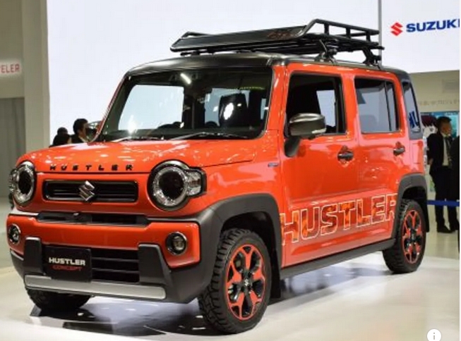

crazytiti
http://crazytiti.free.fr/
Posté le 27-06-2025 à 15:59:48  profilanswer
Les suv existent aussi en kei car
Le plus connu c'est le suzuky samurai/jimny, mais il y en existe d'autres
https://rehost.diberie.com/Picture/Get/r/404881

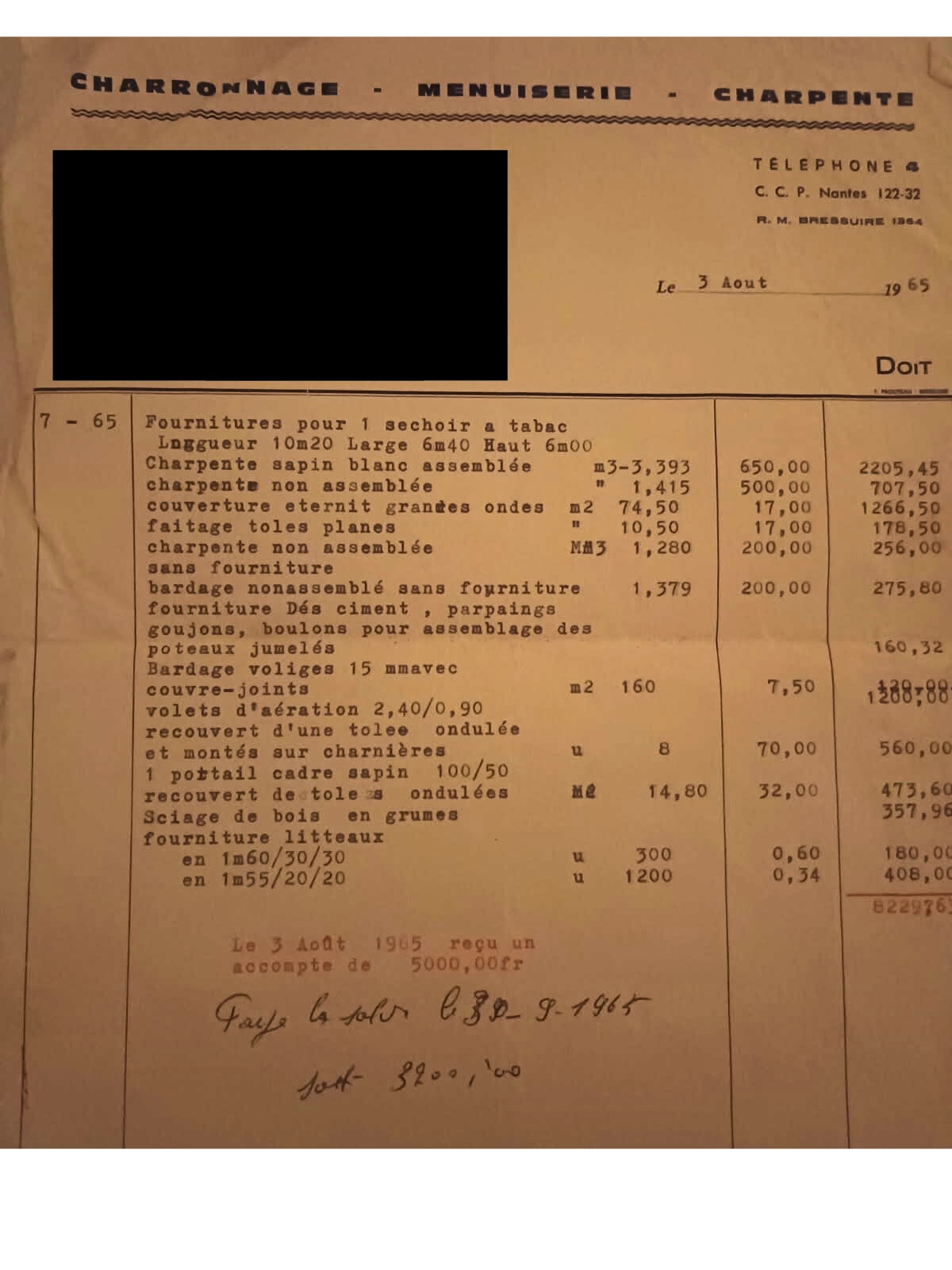

84mickael
Posté le 28-06-2025 à 13:55:38  profilanswer
Je vous ai mis une capture Google Maps d'il y a 10-15 ans (la Google Car ne passe pas souvent par là). Depuis il s'est encore dégradé. Il n'est plus trop d'équerre, la porte s'ouvre difficilement. On pense qu'il pourrait s'écrouler en cas de tempête.
https://rehost.diberie.com/Picture/Get/t/405030 https://rehost.diberie.com/Picture/Get/t/405031 https://rehost.diberie.com/Picture/Get/t/405032
On parle d'un bâtiment construit en 1965 (pour 8000F = 1200€ sans compter l'inflation !). La ferme n'en est hélas plus une depuis 1980 environ donc le séchoir n'a plus d'utilité en tant que bâtiment agricole. À noter que c'est dans le nord des Deux Sèvres, une région où le bâti n'a pas que très peu de valeur financière. On pourrait bien sûr envisager une reconversion moyennant un gros billet, mais vu les frais qu'il y aurait déjà pour rénover la maison (ventilation, enduit, chauffage, assainissement, électricité…) et compte-tenu du toit amianté, ça nous paraît plus raisonnable de le démolir.
J'avoue que je n'avais pas pensé à la valeur patrimoniale, c'est pourquoi la question tourne plutôt autour de la démolition totale ou partielle…
n°73130355
Carbon'R
Fahren macht frei
Posté le 28-06-2025 à 14:06:01  profilanswer
12900€ inflation comprise. Ce qui n'est pas déconnant pour ce qui doit être juste une charpente avec un bardage.
Message édité par Carbon'R le 28-06-2025 à 14:06:18

n°73130440
libussa
Posté le 28-06-2025 à 14:21:30  profilanswer
un truc en sapin et amiante des années 60, clairement l’intérêt patrimonial est limité.
Et une rénovation/réhabilitation n'a pas d’intérêt le bardage est mort, la toiture à changer, et à voir si le reste peut se garder. Et ça c'est si tu trouves quelqu'un qui veuille bien le faire.
Message édité par libussa le 28-06-2025 à 14:22:33
n°73130442
libussa
Posté le 28-06-2025 à 14:21:54  profilanswer
c'est que les fournitures sans montage, ça me parait plutôt cher moi  [:cerveau klem]

paracyber
Posté le 28-06-2025 à 14:27:08  profilanswer
La valeur patrimoniale, dans le cas présent, n'en tiens pas compte.
A ta place
D'une part, je me renseignerai sur le PLU (parceque la réflexion est pas la même si tu as le droit, ou pas, de reconstruire plus tard (dans 10 ans mettons) si tu détruis le truc maintenant.
Si tu n'a pas l'info et/ou que tu ne souhaites pas te plonger là dedans :
Si la structure est bonne, je me contenterais de changer juste le toit (pour préserver la structure et ne pas oblitérer l'avenir vu que tu n'a pas l'info), si la structure est effectivement déficitaire, dans ce cas, ça drop, la sécurité avant tout.
Quand on veut on peut, quand on peut on doit" © Bonaparte

C'est a peu près ce qu'il va payer pour faire venir un désamianteur :o
