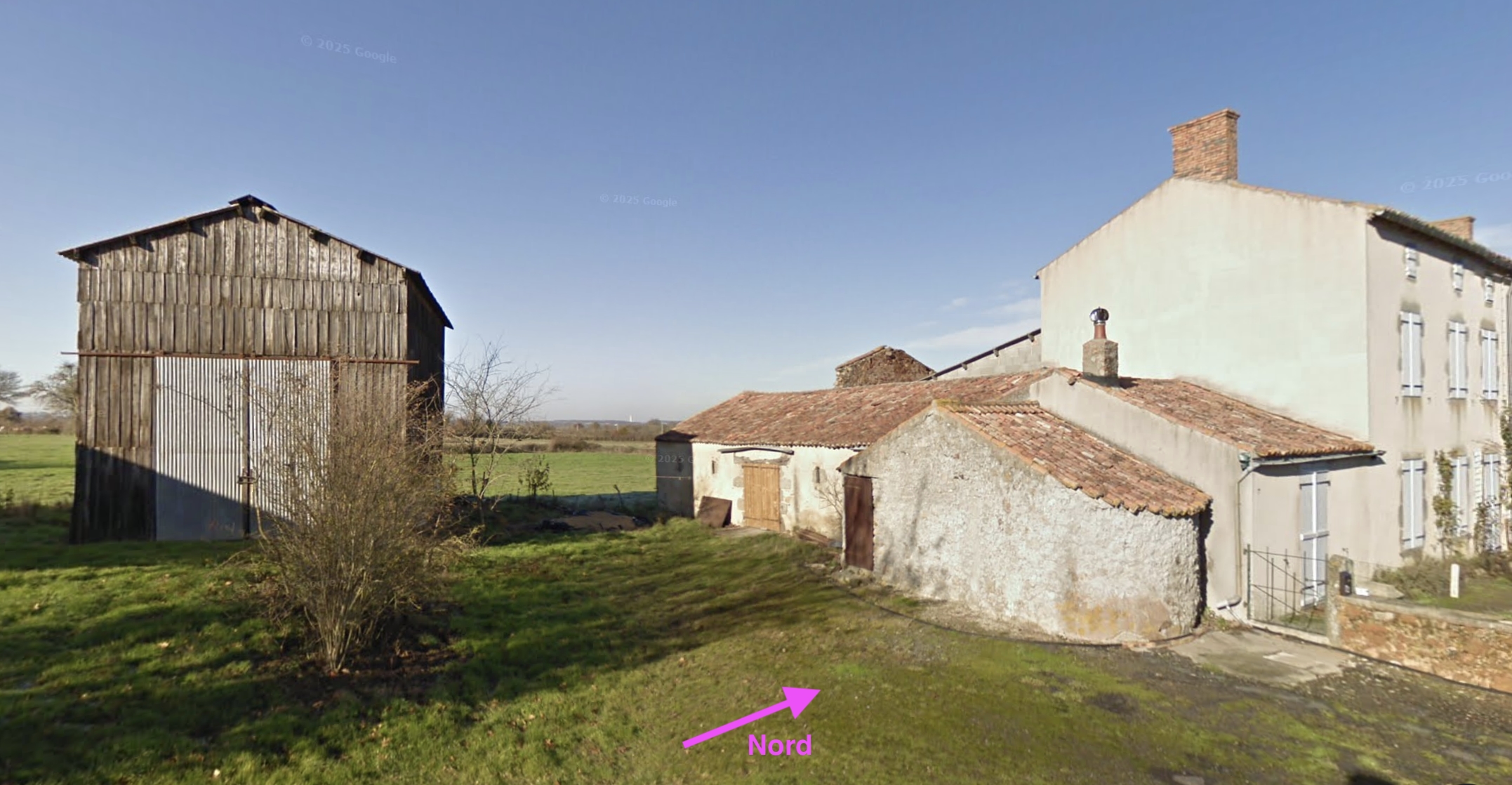

Grenouille Bleue a écrit :
- La voiture est plutôt un gros SUV, et on envisage éventuellement une citadine à côté. Les deux seraient en effet garées en enfilade (techniquement on pourrait en garer jusqu'à 3-4 quand vient du monde) mais c'est moins gênant dans notre cas car je travaille de la maison donc on peut anticiper l'usage.
- Idéalement, on privilégierait le confort, la manoeuvre se fait mais c'est relou, quoi.
- Le mur cassé puis refait, c'est en effet en bas à gauche.
- En l'absence de remise, ça donnerait ça:
Tu n'es pas dessinateur à la base ?  :whistle:
Pas possible d'utiliser l'espace à gauche, c'est ton jardin je suppose ?
Idée pas encore proposée : acheter une DENZA Z9 GT qui peut tourner son cul https://www.youtube.com/watch?v=d_HzLPHeey0

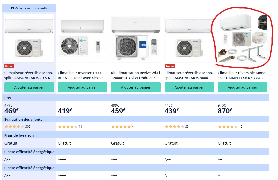

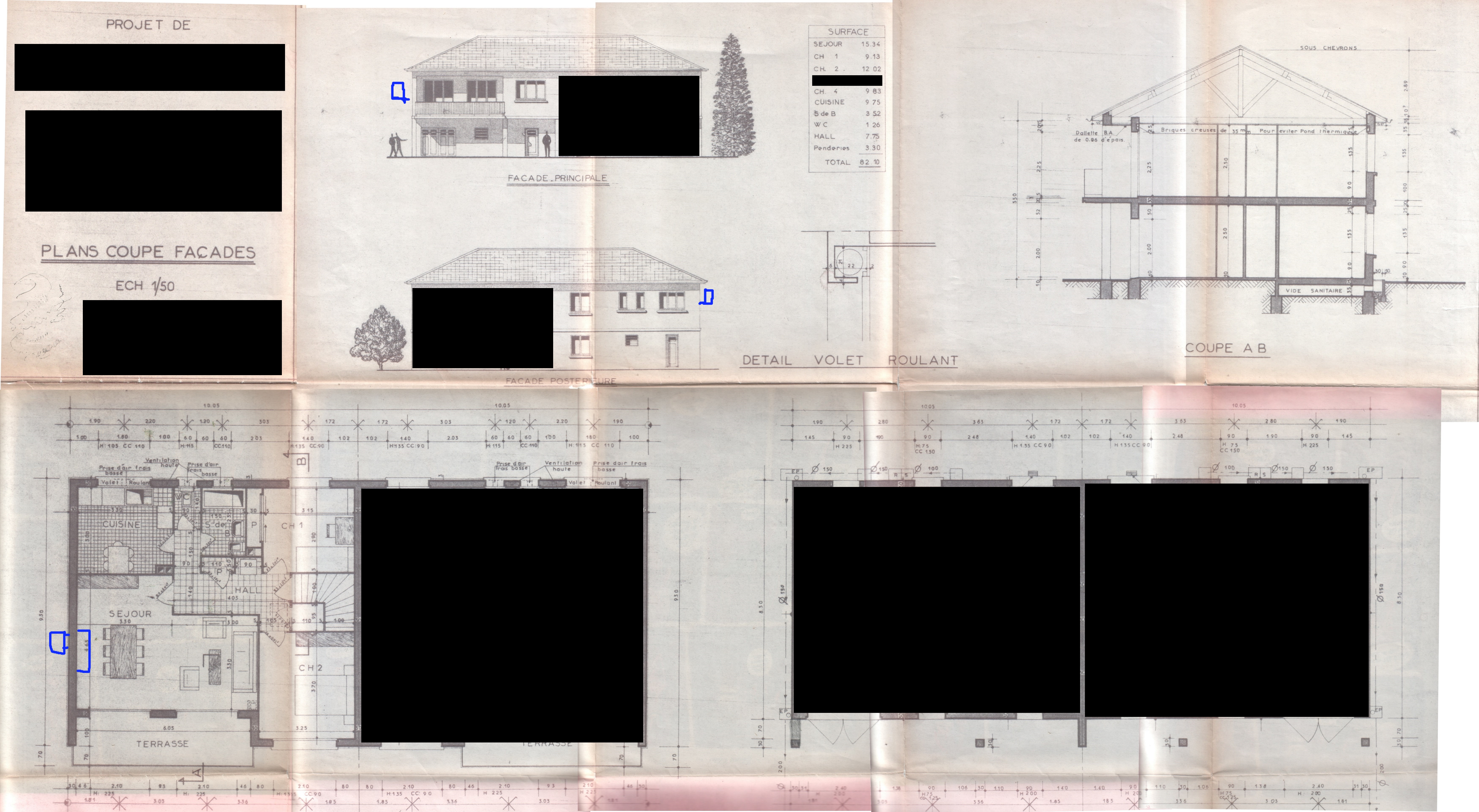

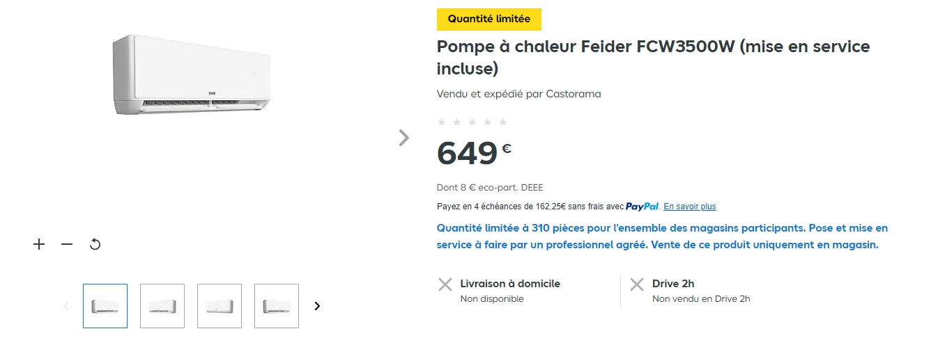

Sujet : clim
TLDR; poser une clim soit même ?
Ya certainement un meilleur topic pour ça mais je suis bien ici alors :
Vu les températures actuelles et du futur je penche de plus en plus pour installer une clim dans mon salon, notamment pour les jour en TT
Je pense au truc tout bête avec 1 unité intérieure et un bloc externe.
Sachant que mon salon-séjour en L fait environ 25m² avec mon bureau là où est dessiné le canapé.
Que le mur gauche est le mur nord.
Maison année 70 donc pas vraiment isolée
Je vis dans le "sud" donc si je peux avoir 25°c dans mon salon au lieu de 32 ça me convient.
- quelle puissance de clim il me faudrait ?
- est-ce que ça peut s'installer soit même de A à Z ? J'avais vu des histoire de clim pré-chargée pour ne pas à faire intervenir un gars qui ne voudras jamais bosser sur du matos qu'il n'a pas posé lui même.
-quelles sont les contraintes d’entretien là dessus ?
- le bloc externe sera à 3-4m de haut, j'ai donc intérêt à louer un échafaudage ?
- l'unité extérieur peut faire 30kg, c'est le poids de ma fille mais je n'ai jamais essayé de l'accrocher sur le mur de la maison, c'est jouable tout seul ?
- je suis un gros rat qui va galérer de ouf je ferais mieux de la faire poser ce n'est même pas si chère ?
- sur manomano je vois des modèles à 500 et d'autres à 900 qui ont l'air plus complet, le sont-il vraiment ?
- sur casto ya un modèle à 650 avec "mise en service incluse" ça me parait bien non ?

2 remarques :
C'est toi qui fera la maintenance à l'échelle ?
Clim préchargé en général tu as une longueur minimum de cuivres à installer, la tu sera dos a dos donc court, vérifie bien sur la notice installation.
n°73138001

Pour la clim, il y a quelqu'un qui avait posté un retex, recherche "climfactory". Perso je compte aussi en installer une, sauf que je préfère optimiser, plutôt que de ne climatiser qu'une seule pièce, j'en ferais 3, ça ne coûtera pas 3x le prix. Et je pose tout parce que je n'ai pas confiance dans les artisans dont 80% travaillent comme des sagouins, je ne ferais faire que la mise en service.

Pour le coût, à iso gamme, il n'y a pas vraiment d’économie d'échelle. Tu gagnes un support, et une protection électrique.

A minima, la mise en service, qui coûte moins cher avec un gros groupe plutôt que 2 petits installés pas en même temps (c'est mon gros risque si je n'en mets qu'une, en vouloir ailleurs ensuite). Et sur les groupes extérieurs ça n'a pas l'air exactement proportionnel de ce que j'avias regardé.

Tu paies la mise en service au nombre de split (en général tu grattes pas grand chose, hormis le déplacement pour le premier split) il n'y a meme pas 10% à économiser sur un chantier à +4000€.
Là ou ça peut jouer c'est dans le temps, dans un sens comme dans l'autre :
Si tu fais faire les entretiens, ce sera multiplié par le nombre d'unité exterieur.
Si ton bloc tri split est en panne, tu n'as plus de clim, si tu a trois mono split, tu changes de piece.

il  te faudra un pro pour le gaz.
quit à poser une clim, prend une gainable . confort et quasi invisible

Pas forcement il y a des clims préchargées, avec raccordement des cuivres par raccords unions à serrer (pas besoin de dudgeonnière), tu ouvres une vanne qui libere le gaz et c'est marre. (Si il n'y a pas de fuite   :o  )

Et un gainable c'est pas le même prix, et pas les mêmes travaux !

84mickael a écrit :
Salut,
Mon père s'apprête à faire démolir ce hangar agricole (ancien séchoir à tabac), car il est très dégradé et le toit est en amiante. Il fait 60m2 et est inscrit au cadastre. Avant qu'il ne soit trop tard, la question se pose de conserver une structure minimale (à définir…) pour bénéficier de facilités de reconstruction / réhabilitation à cet endroit.
https://rehost.diberie.com/Picture/Get/r/404991
La volonté de mon père est qu'on garde les terres, il s'en fiche un peu des bâtiments. L'idée me tente de reprendre cette maison de famille, mais je ne sais pas si un jour j'aurai le temps et le courage (et les thunes) pour la rénover.
Mes questions :
- Ce serait quoi le minimum à conserver pour que ça continue de figurer sur le cadastre ?
- Si ça reste sur le cadastre, ce serait pour reconstruire un bâtiment similaire ou est-ce que ça peut facilement avoir une autre destination (ex : carport)
- Vous feriez quoi vous ? Démolition complète (on n'en parle plus), ou conservation partielle pour de projets futurs (personnels ou pour la revente) ?
Merci !
Bonjour,
La reconstruction à l'identique hors des parties urbanisées de la commune ne vaut que suite à la destruction du bâtiment liée à un sinistre, pas à une démolition volontaire.
Ce que tu veux en fait, c'est savoir ce qu'il faut conserver pour considérer que le bâtiment existe encore, pour pouvoir plus tard le "rénover" (le changement de destination devant intervenir plus tard s'il est possible). Mais ça veut dire que tu ne pourras pas tout démolir et reconstruire du neuf...
La jurisprudence n'est pas forcément consolidée sur le sujet, localement on considère qu'il faut encore que les murs périphériques soient debout (en gros, ça passe même s'il n'y a plus de fenêtres et que la charpente est tombée).

crazytiti a écrit :
Sujet : clim
https://rehost.diberie.com/Picture/Get/r/405350
https://rehost.diberie.com/Picture/Get/r/405351
https://rehost.diberie.com/Picture/Get/r/405352
Avant de te décider, fais dans tous les cas venir 2-3 artisans poseurs de clim pour faire des devis et discuter avec eux. Même si tu ne passes pas par eux, ça te permettra d'avoir un prix de comparaison et surtout, ils ont parfois des bons conseils sur l'emplacement des blocs intérieurs/extérieurs, le passage des réseaux, etc.
Si l'installation est simple et de petite envergure (mono-split 2kW entrée de gamme avec très peu de longueur de réseau), je ne m'embêterai pas à le faire moi-même. Tu peux trouver des artisans qui te font l'installation totale (fourniture et pose) pour ~1500€ avec une bonne marque et un modèle réputé (DAIKIN SENSIRA par exemple). Une grosse demi-journée de travaux et c'est terminé. La facture est franchement raisonnable pour rester les pieds croisés.
Mettre le bloc extérieur en hauteur n'est pas forcément une bonne idée. Disons que 3m c'est vraiment la limite haute pour pouvoir y accéder avec une échelle pour l'installation et la maintenance. Au-delà, faudra un échafaudage (un artisan pro viendra avec une nacelle électrique).
Note aussi que la montée en gamme sur le matos ne refroidi pas mieux. Ca ajoute juste du confort d'utilisation : connectivité wifi, appli smartphone, 1dB en moins, etc.
Message édité par kimmeria le 30-06-2025 à 10:26:23

A oui alors je peux mettre le bloc ext en bas (et donc le poser moi même) et faire courir les tuyaux moches (bon je ne suis pas à ça près) le long du mur ext.
Et vu les 4-5 semaines maxi par an que je vais l'utiliser je vise un modèle entrée de gamme.
Je vais faire venir ceux qui m'ont posé la PAC air/eau pour avoir leur devis :jap:
Faudra de toute manière mettre une goulotte jusqu'en bas pour l'évacuation des condensats, sinon ils vont couler sur ton mur et ça fera dégueulasse à terme. Éventuellement, si tu arrives à faire tomber les condensats dans une gouttière, alors ça peut le faire.
n°73139352
