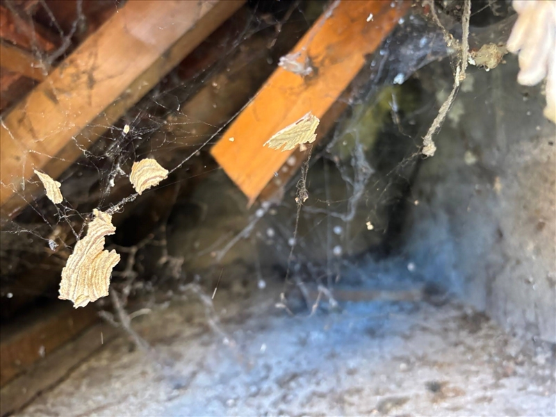

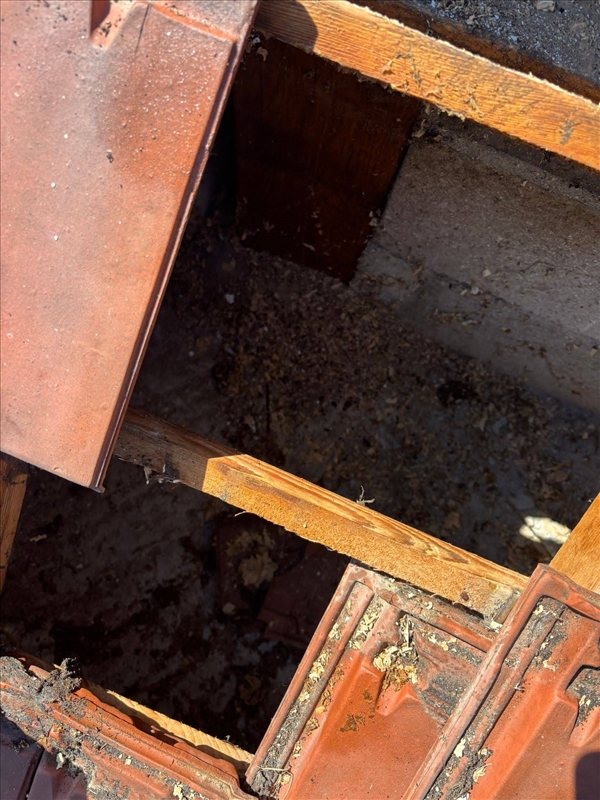

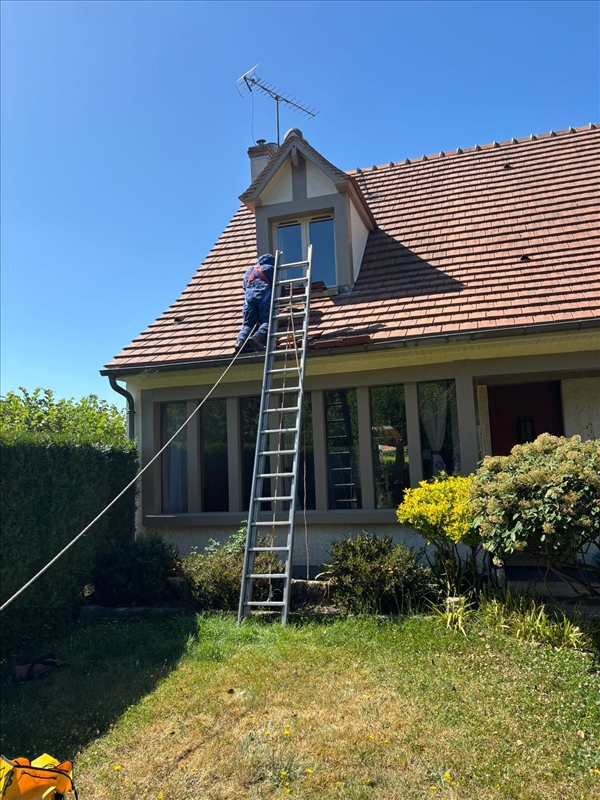

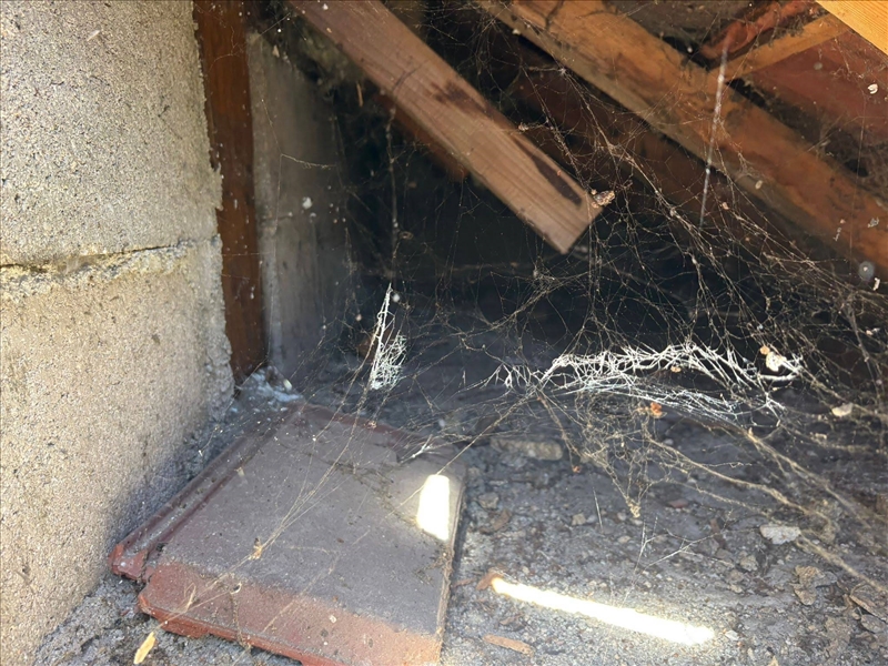

Je sais pas si je dois plutôt poster ici ou sur bricolage mais je tente
Après un nouveau nid de guepe sous toiture où cette fois j'ai fait intervenir pour le retirer, et donc détuiler, j'ai découvert que sur l'avancée de mon toit qui va de la gouttière au chien assis de la fenêtre (hauteur 6 tuiles  et en largeur se finit à droite de la photo soit un peu plus de la moitié de la largeur de la maison) il n'y avait aucune isolation .. et donc plusieurs nids (certains anciens) car c'est tout ouvert
Pour l'isolation je pense que ce n'est pas important, en bas c'est la dalle béton de mon étage, et en hauteur c'est le dessous du chien assis
Par contre je voudrai bien empecher les guepes de revenir
Vous feriez quoi ? Quelque chose de simple, sachant que je n'ai accès que par les tuiles
J'ai pensé à :
- Fixer une simple toile type isover sous les chevrons en l’agrafant, je vais devoir le faire en découpant des morceaux de dimension chevron à chevron afin de pouvoir passer la main pour agrafer par le dessous au fur et à mesure, et une fois arrivée à droite sur le dernier chevron j'agraferai par le dessus sur le côté du chevron
- Faire ou louer une machine pour projeter de la laine de roche dans tout l'espace, mais ça fait beaucoup de surface à projeter non ? Et la laine projetée il faudrait quand même une toile isolante pour la protéger non ?
- Fixer avec des équerres et des vis à bois des liteaux derrière les chevrons que je me servirai comme supports pour poser des rouleaux de laine de roche que je scotche ensuite sur les chevrons pour qu'il y ait le moins d ouvertures possibles
- Sans doute une meilleur idée que vous allez me proposer ? :D

Bourrer de la laine de verre ou de roche ?
Et sinon, c'est bien la peine de prendre un pro s'il ne prend pas les précautions d'usage lorsqu'il intervient sur le toit :'(

Oui bourrer à la souffleuse ? mais ca va faire beaucoup non pour remplir le volume en hauteur ? Et sans toile par dessus ça va pas se dégrader ?
Les précautions ? C'est des potes pompier, à part l'échelle qui repose sur la gouttière mais c'est la méthode pompier c'est pas des couvreurs :D
J'ai pensé à :
https://rehost.diberie.com/Picture/Get/r/404236
https://rehost.diberie.com/Picture/Get/r/404237
https://rehost.diberie.com/Picture/Get/r/404238
https://rehost.diberie.com/Picture/Get/r/404239
Quoi comme guêpes ?
Elles te gênent?
J'en ai chez moi, elles font rien de mal a part bouffer les moustiques
J'ai pensé à :
J'ai eu un problème similaire avec un nid de guepe qui revenait au même endroit d'une année à l'autre. Et cette année (3e année de présence) j'en eu marre et j'ai fait intervenir un dératiseur qui m'a indiqué qu'un fois installé dans un endroit, les guêpes reviennent d'une saison à l'autre. Du coup il a pulvérisé une sorte de mousse blanche qui les as éradiqué et devrait empêcher leur réapparition. Donc wait & see pour l'année prochaine.
