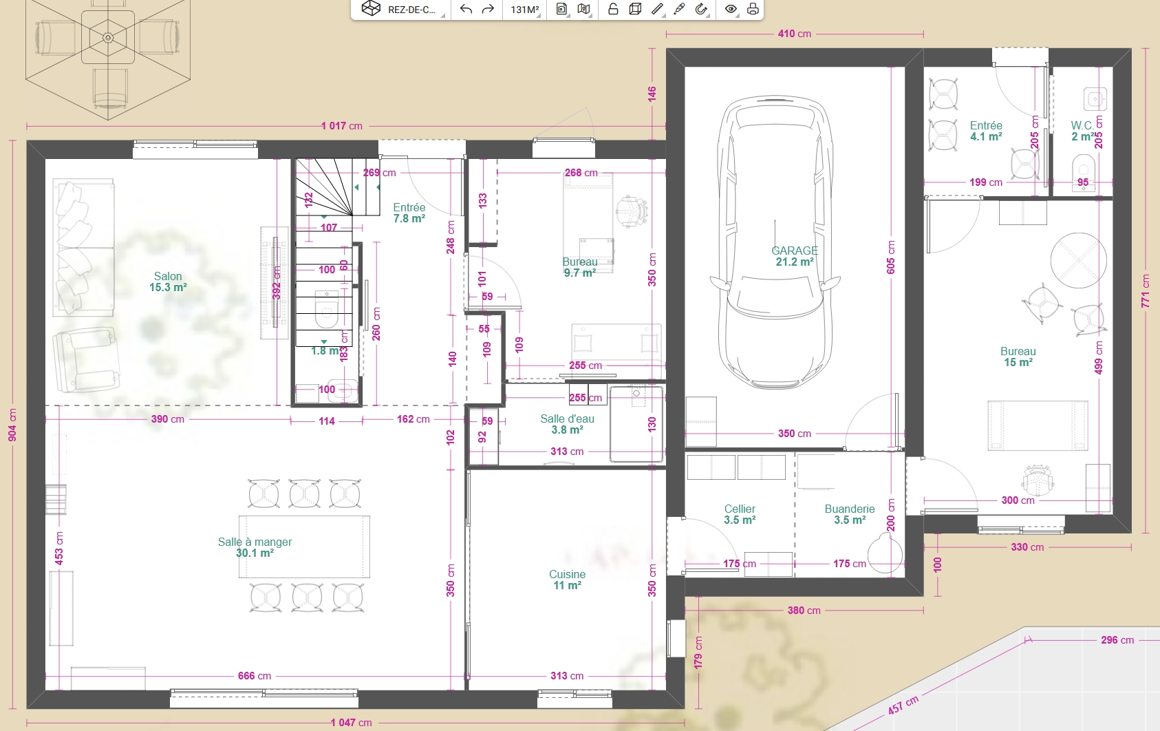

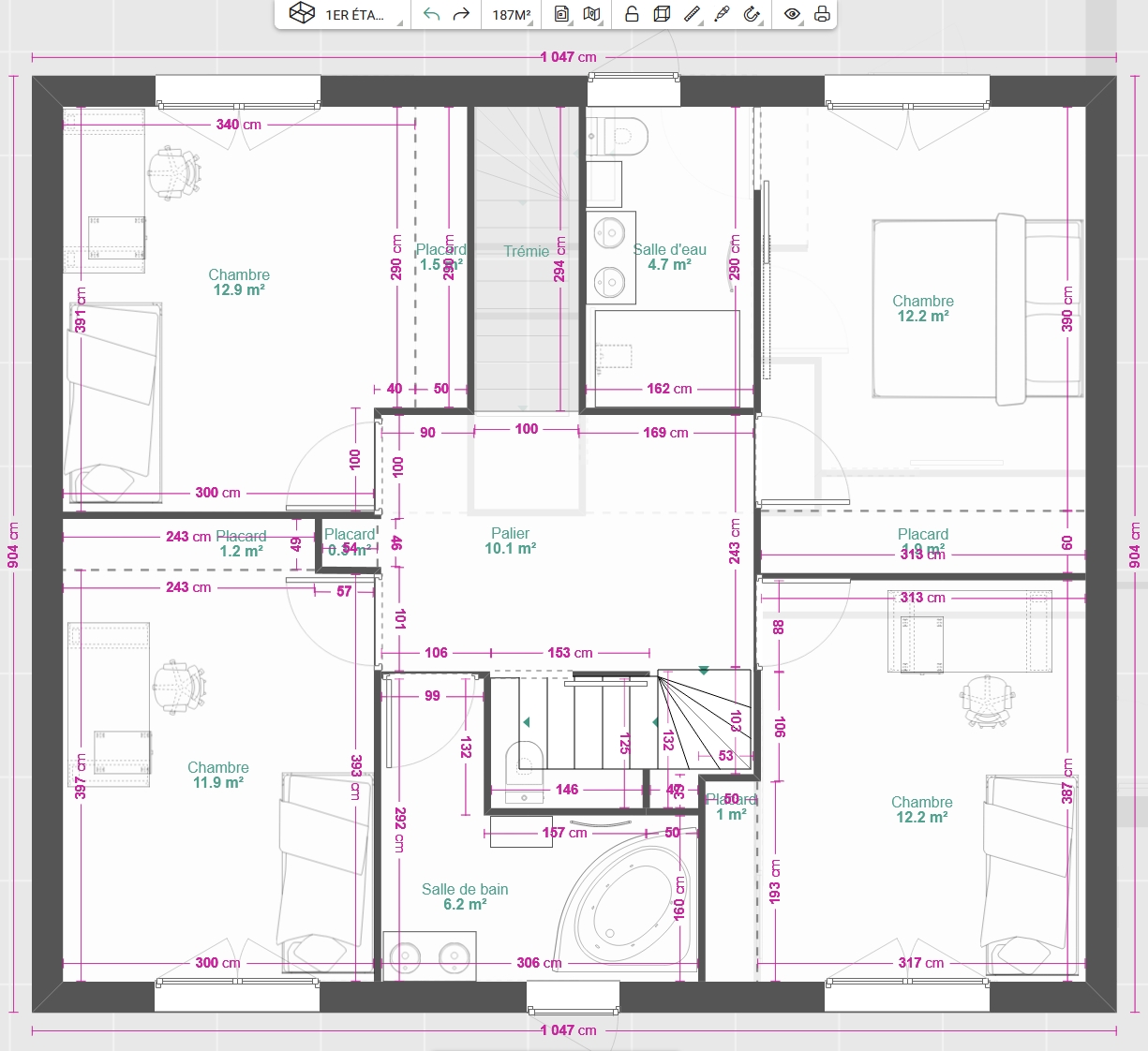

HokutoNoFred a écrit :
Salut,
Bon l'achat du terrain est toujours en discussion, mais voici les plans de la maison qu'on voudrait construire.
Au RDC on a pour limite une surface de 131 m2 constructible (15% de la surface du terrain).
Pour que le garage soit compté par KoziKaza, et ainsi pouvoir optimiser jusqu'à cette limite de 131 m2, je l'ai defini comme une surface habitable.
Un fois déduit le RDC fait en réalité 110 m2 de surface habitable.
https://rehost.diberie.com/Picture/Get/r/394250
Pour l'étage, ca fait 77 m2, avec pour objectif d'avoir un WC qui ne soit pas dans la SdB, et disposer d'un escalier pour accéder aux combles.
https://rehost.diberie.com/Picture/Get/r/394251
Il y a certainement des contraintes techniques (évacuations d'eau, ...) que le constructeur se chargera de nous rappeler. :whistle:
En tout cas c'est l'agencement qu'on souhaiterait, idéalement.
La façade avec la porte d'entrée est orientée Nord-Est, et donc la face arrière serait au Sud-Ouest.
Escalier devant l'entrée =  [:tomasso]
Simple avis perso, résultant de mon vécu.
Certaines personnes semblent cependant ne pas être dérangées par cela.
Mais ça vaut le coup de se poser la question : on n'a pas toujours la chance d'avoir vécu une mise en situation faisant comprendre que c'est une disposition qui ne convient pas.
« Elle avait des chaussures à scratch pour d’autres raisons que la mode. »

DrDooM

n°72880533
HokutoNoFr​ed
- Kenshiro -
Posté le 14-05-2025 à 14:00:02  profilanswer
C'est ce que nous avons dans notre maison actuelle, et ça ne nous gêne nullement.
(en 10 ans, on a pas eu d'incident du type "porte dans la gueule" pour celui qui sort de l'escalier, en même temps que qqn qui entre, même si des "presqu'accidents" sont survenus qq fois, oui)
D'ailleurs pour cette future maison, je prévois une porte d'entrée un peu plus large, avec un abattant supplémentaire (qui doit faire 30 ou 40cm je pense) qui éloigne donc un peu l'escalier de la porte d'entrée.
Tu parles de défaut esthétique, ou bien pratique ?
Message édité par HokutoNoFred le 14-05-2025 à 14:15:47

n°72880562
GladiaS
Posté le 14-05-2025 à 14:04:15  profilanswer
Salut,
Ca semble très grand, il y a beaucoup de vide aussi. Une immense salle à manger (vous recevez beaucoup de monde souvent ?) et un salon un peu coincé dans ce cas. La cuisine parait petite par rapport à cette grande pièce à coté.
Le palier de 10m² me fait un peu tiquer. C'est la taille d'une pièce.
Les WC solo n'ont pas de fenêtre, et sont tout deux coincés sous des escaliers (alors qu'il y a 10m² de palier à l'étage).
Comme le rappelle quelqu'un au dessus, les escaliers pile après la porte d'entrée, il faut bien faire attention à ce qu'il y ait un peu d'espace pour laisser la place aux chaussures ou autre. Comme tu as clairement de la marge sur le palier, est-ce que ça rentre, si tu décale cet escalier de 90cm pour avoir les WC à l'entrée, avec fenêtre et du rangement sous les escaliers à la place des WC ?
As-tu pensé à la toiture sur le garage+bureau ? Toit plat ? Autorisé dans le PLU ? Parce que les décrochés compliquent parfois les toitures.
C'est vraiment dommage que Kozikaza soit fermé, parce que tu aurais eu plein d'avis la-bas :/.
Essaye sur ForumConstruire. L'accueil est parfois un peu sec (mets ton plan dans le bon sens avec le nord en haut, quitte à mettre la maison de travers) et un schéma du terrain aussi.
Message édité par GladiaS le 14-05-2025 à 14:06:19

kimmeria
Posté le 14-05-2025 à 14:20:24  profilanswer
Le problème n'est pas là.
Le problème, c'est que devant ta porte d'entrée, c'est une zone sale, car tu rentres en chaussures et tu de déchausses ensuite. Donc à chaque fois que tu vas monter/descendre l'escalier, tu vas marcher dans cette zone sale et transporter la merde partout dans ta baraque, et particulièrement en haut dans les chambres.
Attention à tes WC, sous les escaliers, c'est souvent trop limité en hauteur pour que les hommes pissent debout. Donc c'est reloud.
Edit :
La voiture au milieu de la maison, j'avoue que je ne suis pas fan. C'est bruyant et ça pollue l'air intérieur. Pourquoi ne pas mettre le garage à l'extrême droite, et rapatrier le bureau au milieu ?
Message édité par kimmeria le 14-05-2025 à 14:24:05

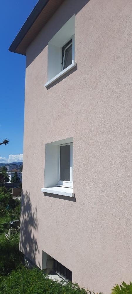

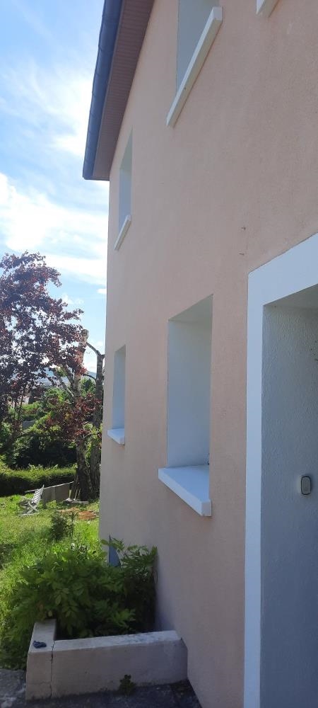

SkippyleGr​andGourou
Posté le 14-05-2025 à 14:22:11  profilanswer
Digaboy a écrit :
3 devis :
pas vraiment eu de choix pour les appuis. C'est vraiment mieux en simili pierre ?
Question de goûts, et ça dépend de la maison. Chez nous les tours de fenêtres étaient encadrés, on a fait l'impasse dessus pour l'ITE, mais on a souhaité conserver des appuis un peu épais, la maison est déjà assez cubique comme ça…
https://rehost.diberie.com/Picture/Get/r/394326

Mes éléments de réponse, ci-dessous en gras.
Ah je trouve pas la SàM si grande, et puis ce serait aussi un espace de circulation pour aller du salon vers la terrasse au Sud.
Et dans cet espace vide de la SàM, il pourrait y avoir 2 fauteuils ou une banquette, "en face" du poele (qui est à peine visible sur le plan, mais on voit le range-buches) pour faire un coin lecture un peu cosy.
Mais il faudrait alors se glisser entre la banquette de lecture et la table du repas. Or j'en ai marre de me glisser entre les meubles dans la maison actuelle donc oui j'aimerai un peu d'espace.  :D
J'ai aussi en tête de pouvoir inverser la configuration des meubles si l'envie nous en prend, pour faire :
- SàM dans la carré de 15.3 m2
- coin TV + canapé à gauche du rectangle de 30.1 m2
Oui le palier est grand, mais pour desservir 4 chambres + 1 SdB + 1 escalier, je ne vois pas comment faire autrement.
Mais si on essaye de réduire la largeur du rectangle, on ne peut plus avoir 2 portes d'accès aux chambres + placard.
Pour le RDC il y a effectivement possibilité de mettre le WC à côté de l'escalier, mais cela réduirait l'espace Salon. Il passerait de 3m90 à 3m, ce qui serait limite en cas d'utilisation de cet espace en mode SàM.
Actuellement nous avons 2.90m de largeur dans notre coin repas, et avec une table de 1m de large c'est un poil juste pour passer derrière qqn qui est assis.
A l'étage franchement je ne vois pas comment faire autrement, pour accéder aux 4 chambres + SdB + escalier des combles.
Mais je suis ouvert aux propositions (c'est le but de ce partage  :)  ).
Discuté un peu au-dessus : ça réduirait le coin Salon, que l'on veut aussi pouvoir utiliser comme SàM. Passer de 3m90 à 3m de large me parait un poil juste de notre expérience actuelle (2m90).
Pour le rangement de chaussures dans l'entrée, ça ne se voit pas bien sur le plan, mais il y a un espace sous l'escalier, en retrait
du WC, dans la partie où l'escalier fait moins de 1m20 de haut environ.
Pour la toiture on veut du classique. Elles ne sont pas modélisées car je trouve cela galère sur KoziKaza, mais l'idée serait d'avoir des combles de stockage au-dessus du garage, et des combles aménageables/pré-aménagé au-dessus de l'étage, pour faire une salle de jeu enfants et/ou une salle de sport ou Home Cinéma...
Message édité par HokutoNoFred le 14-05-2025 à 14:39:33
https://rehost.diberie.com/Picture/Get/r/394327
J'ai du mal à voir en quoi ce serait pire que sans ITE ? :heink: Au contraire, avec une ITE en LdR ou FdB la chaleur met plus longtemps à rentrer.
On parle de LdR ou de FdB, pas de PSE. ;)
Perso le confort d'été était l'une de mes principales motivations.
On est bien d'accord :D
