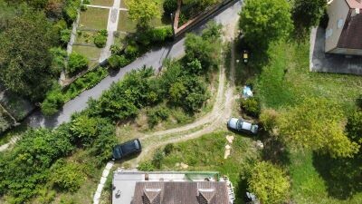

je n'ai pas le choix, mon garage est au bout de 30m de mon allée en pente j'ai quasi 4m de différence de niveau, dés qu'il pleut la voiture ne monte plus (soit de l'herbe, soit de la bouillasse).
Je n'ai malheureusement pas le choix, ça aurait été tout plat ok, mais dans mon cas, il faut que je fasse qq chose.
c'est l'inconvénient d'avoir une vue dégagée et sans vis à vis plein sud en région parisienne.

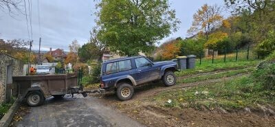

C'est plus ou moins le cas actuellement avec des espèce de dalle 50x50 en "panier d'oeuf", dés qu'on sort de ces bades , si il a plus, c'est la cata.
Je suis resté tanké 2 fois a ne plus pouvoir sortir j'ai du appelé ... une dépanneuse , du coup pendant le terrassement devant le garage j'ai fait elargir le chemin mais aussi deplacer les dalles beton devant mon garage vers le centre du chemin entre les 2 dalles qui était en terre.
je pense que ce que tu propose marche bien quand c'est plat, dés que ça monte (la rue est perpendiculaire à ma montée et j'ai en plus un virage => compliqué
Ici en Nissan Patrol avec les 2 bandes en dalle béton, le mec à eu du mal a monter pourtant seulement une pluie fine (20% de pente à cet endroit)

Posté le 13-05-2025 à 14:49:37  profilanswer
StanCW a écrit :
max 15% de pente d'aprés leur doc :/
faut faire des marches à ce niveau là.  :o
n°72874578
StanCW
Parle à Monkey ...
Posté le 13-05-2025 à 15:10:08  profilanswer
Jay Kay a écrit :
T'as pas 20% tout du long si ?
non pas tout le long mais aumoins su rla premiere partie , j'ai meme mesuré 24% à un endroit  :lol:
n°72874604

la plupart du temps pour le moment j'arrive à mettre 2 voitures devant le garage :D, c'est juste qu'il va falloir que je me décide pour le carrossage de cette allée si possible pour d'ici Septembre / Octobre.
https://img.super-h.fr/images/2025/05/13/3e1ab35b22c549076d7eac63180b68cf.jpg

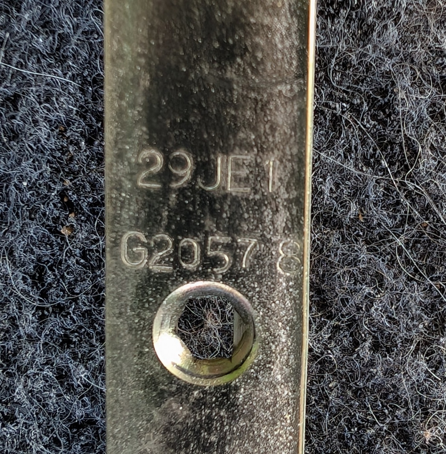

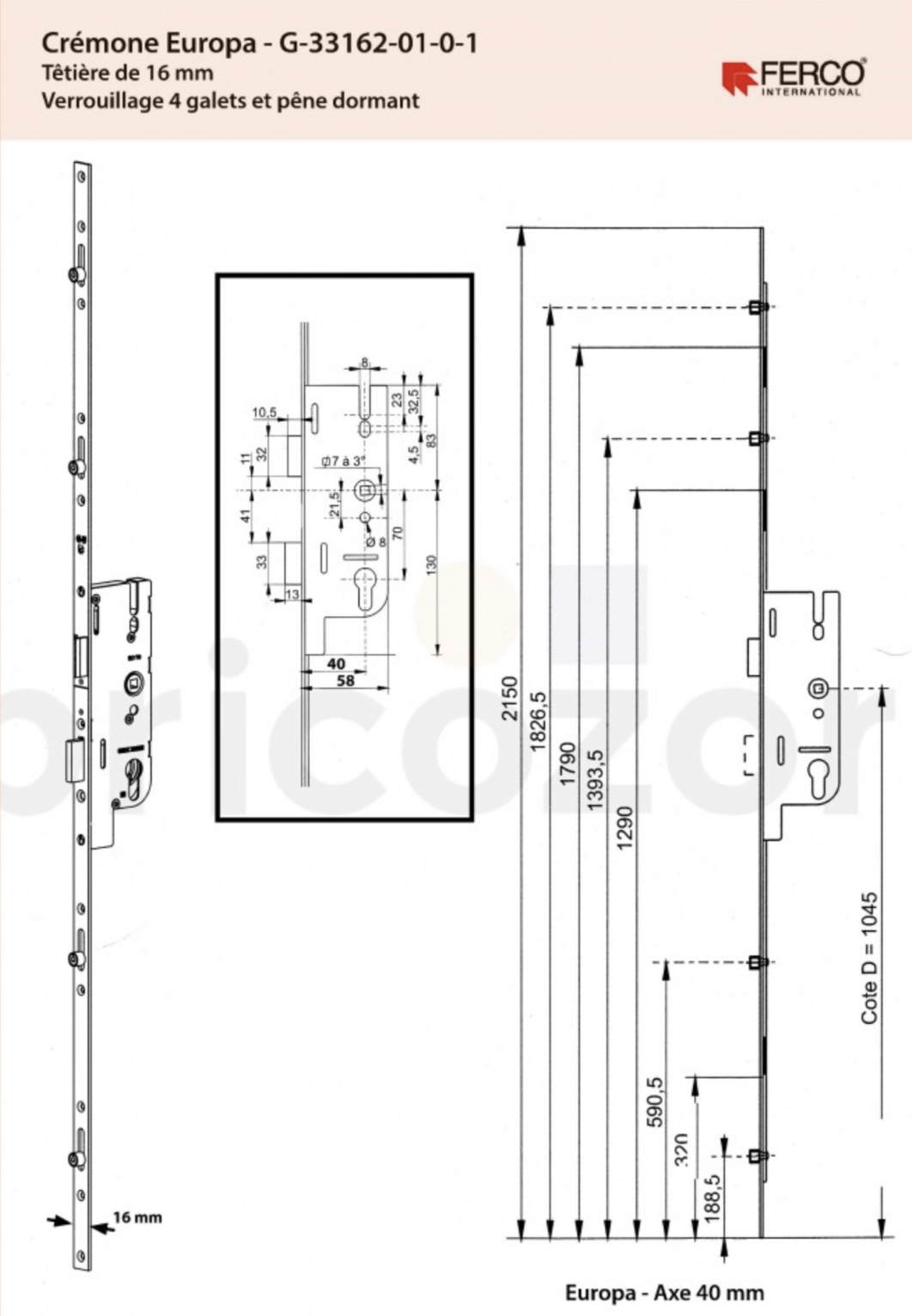

back_terry
Posté le 13-05-2025 à 16:24:11  profilanswer
bernardo a écrit :
Bonjour à tous,
J'ai une question crémone de porte d'entrée.
La mienne qui a 20 ans commence à sérieusement déconner. Je l'ai démontée pour l'inspecter et la graisser mais le problème vient du boitier qui n'est pas démontable. Quand je remonte la poignée (c'est une crémone à relevage), c'est dur et ça "claque". bref à mon avis elle est foutue et il faut la changer.
Mon problème est de trouver un modèle identique ou compatible pour la changer. La référence sur la crémone est celle ci :
https://rehost.diberie.com/Picture/Get/f/392245
En cherchant ça sur le net avec cette référence, je ne trouve "rien"...
Alors j'ai essayé d'en trouver une chez Ferco avec les mêmes caractéristiques et j'en trouve, c'est à dire avec la plupart des côtes qui sont les mêmes :
Têtiere 16mm, entraxe 70 et axe 40, côte D à 1045 et longueur totale à 2150. MAIS, la position des galets n'est pas la même que sur ma crémone. Là on voit sur le schéma que celui du bas est à 188,5 et le deuxième à 590,5 alors que chez moi c'est entre 215 et 245 pour celui du bas et entre 615 et 645 pour le deuxième...
https://rehost.diberie.com/Picture/Get/f/392242
Qu'en pensez vous ? On ne trouve plus de crémone pour remplacer une qui a 20 ans ?
Je cherche mal ?
Merci pour votre aide  ;)
Je voulais remplacer la fermeture d'une baie vitrée chez moi, je n'ai rien trouvé qui correspondait, mais rien du tout.
J'ai toute fait remplacer par une neuve (sécurisée et bien plus jolie, mais pas gratos quoi)
