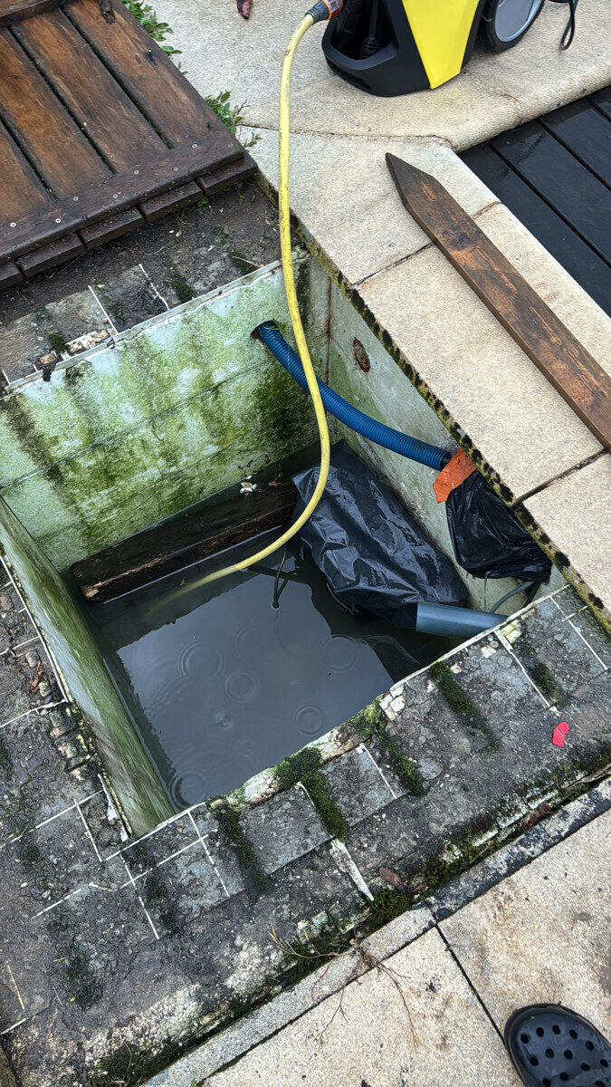

Posté le 28-04-2025 à 20:38:28  profilanswer
Hello
Première année dans la maison, on est pas au bout de nos surprises. :(
Le refoulement d’eaux pluviales dans le regard du moteur de ma piscine est totalement bouché. On le devine à peine en blanc au fond au milieu.
https://img3.super-h.fr/images/2025/04/27/snapshot_282475249daecc9360cb60759.jpg
Rien à faire même avec le karcher spécial canalisations.
Je peux tenter quoi ? Destop c’est pas trop risqué avec le polystyrène sur les côtés et les câbles électriques ?
Message édité par jerries le 28-04-2025 à 20:39:04

Le furet hydraulique c'est beaucoup plus performant en attaquant par l'aval (le coté sec du bouchon), pas par l'amont (l'eau casse le jet, qui du coup ne sert quasiment à rien)  ;)
Le problème c’est que je n’ai pas le plan de cette canalisation. Je ne sais pas où elle va. :(
Si elle va dans les eaux usées ou dans les eaux pluviales, comment aller dans le bon « embranchement » si on attaque par l’aval ?
Message édité par jerries le 29-04-2025 à 09:06:13
Tu peux pomper l'eau du regard pour commencer. Ça te permettra peut être d'y voir plus clair.
Pense a bien couper le courant si ce n'est pas déjà fait histoire de 'ne pas prendre de risques.
Si tu viens d'arriver dans la maison, je te recommande fortement d'essayer de te faire un plan de tous tes réseaux enterrés. Sur base de photo aérienne et en triangulant tous les regards et en prenant les profondeurs au mètre. Ça te sera toujours utile, surtout en cas de galère comme maintenant.

nasdak
Posté le 29-04-2025 à 11:42:20  profilanswer
En tout cas surtout pas de destop qui ne servira a rien et polluera a fond l'endroit où ce tuyau débouche
Pomper l'eau stagnante, regarder dans quel sens par l'évacuation, elle rejoint forcément un autre regard !
Message édité par nasdak le 29-04-2025 à 11:43:06

ratibus
Posté le 29-04-2025 à 11:47:51  profilanswer
T'as un aspirateur à eau ? Ca peut se tenter plutôt que de pousser.

Gloinfred
Posté le 29-04-2025 à 11:53:23  profilanswer
Aucune idée: ce n'était qu'une info potentiellement utile. :pt1cable:

jerries
Posté le 29-04-2025 à 19:55:10  profilanswer
L’hydrocureur est passé.
Cette bonde ne remonte que de la terre.
Donc soit canalisation cassée, soit c’est prévu tel quel. Ils vont repasser avec une caméra.
Je suis un peu démoralisé là.
