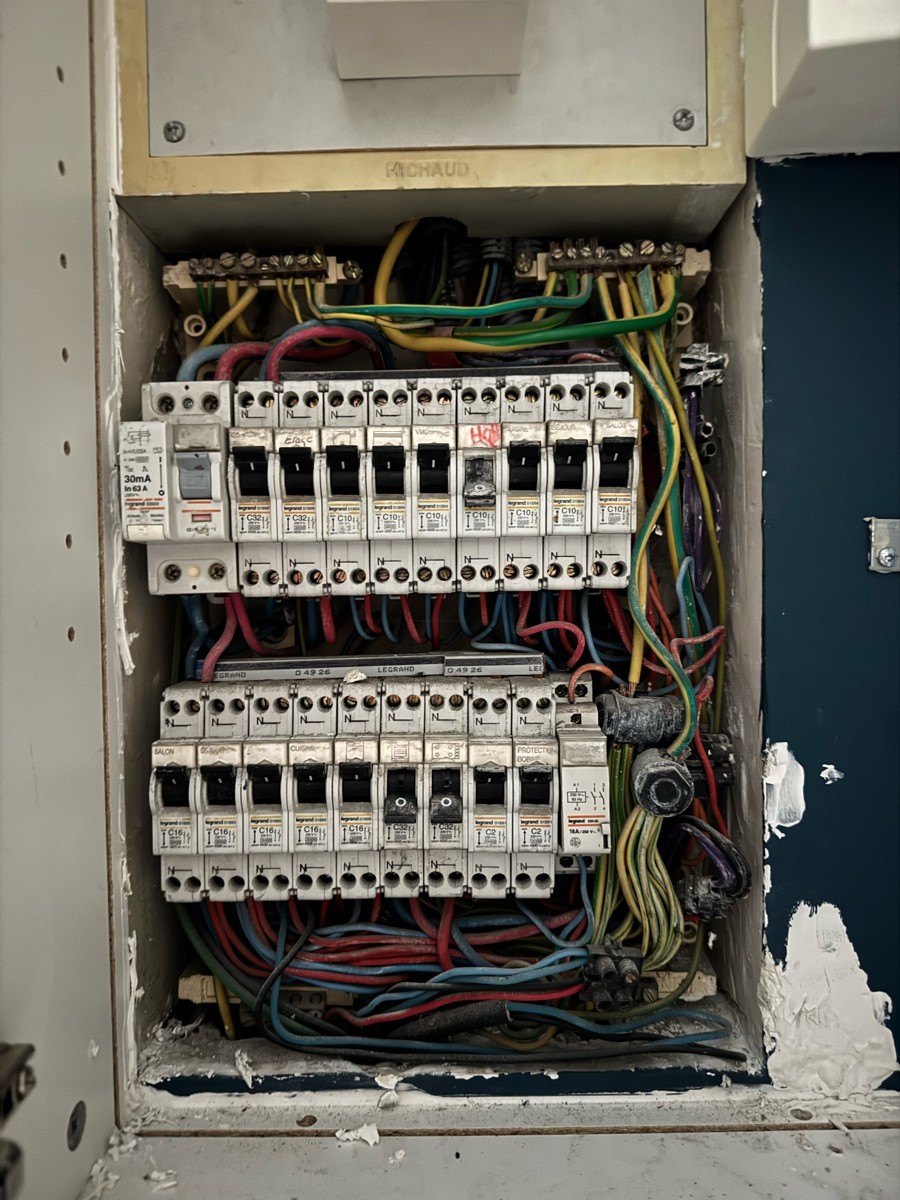

Kazuyo
Posté le 15-01-2025 à 17:17:06  profilanswer
Hello
Avis aux électriciens en herbe
Que pensez vous de ce tableau chez un ami ?
Ça date de 1994 à priori.
1)À refaire d’urgence
2) à refaire à moyen terme - pas d’urgence
3) acceptable de laisser en l’état
J’ai trifouillé un peu dedans, aucun signe d’échauffement sur les contacts, à la caméra thermique RAS
J’ai resserré toutes les bornes et c’était pas du luxe…
À vos réponses  :D

n°72221270
billgatesa​nonym
Normand, ex-Parisien.
Posté le 15-01-2025 à 17:25:07  profilanswer
Ca va, car il n'y a pas de gaine de fil en coton, et les neutres ne sont pas ensemble. En plus, il y a des fils de terre.
Par contre, il faudrait trouver pourquoi c'est aussi gris. Près d'une centrale à charbon ? Près d'une autoroute ?

ryoo
Posté le 15-01-2025 à 18:34:06  profilanswer
Réponse rapide : j'ai déjà vu bien pire pour un tableau de cet âge.
À refaire à moyen terme, histoire de repartir sur une base saine et d'ajouter au moins un différentiel (deux ça respecterait la norme). Mais ça peut attendre un peu, disjoncteurs à coupure omnipolaire, neutres séparés, tu as vérifié refais les serrages. Pense à tester le différentiel au cas où.

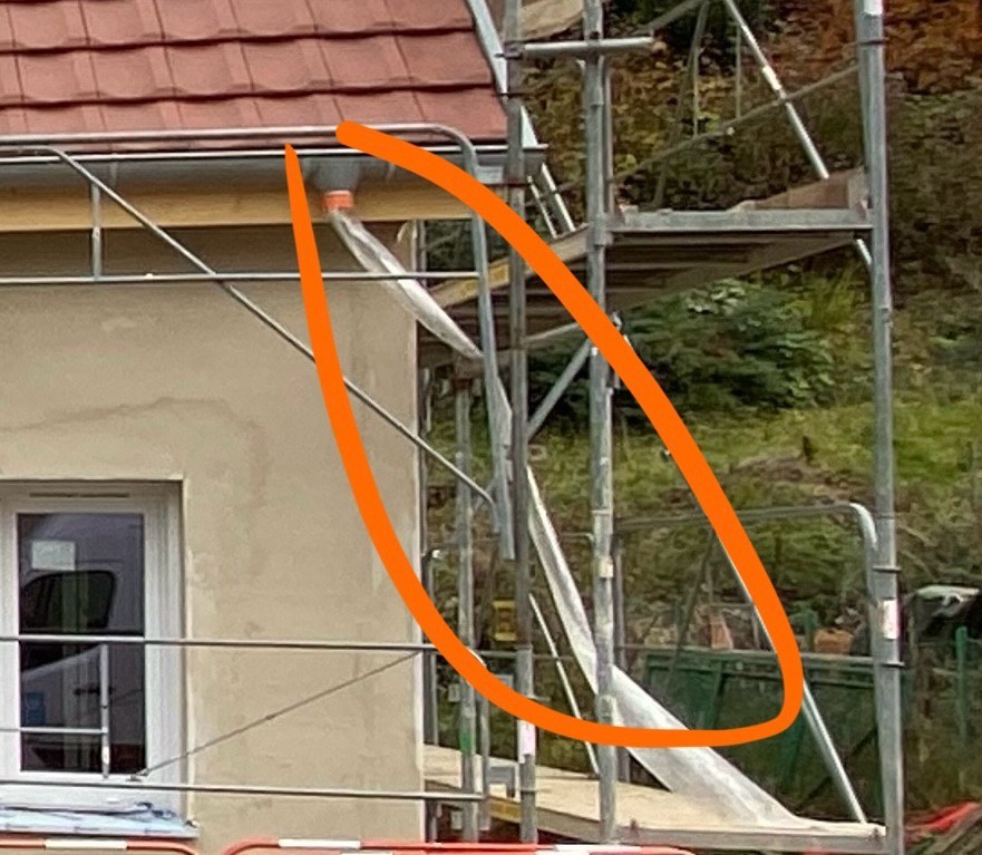

floriann
Posté le 15-01-2025 à 20:04:33  profilanswer
Je suis passé sur mon chantier aujourd'hui. Ils ont posé les fenêtres avant les congés de fin d'année. Là, ils avaient commencé à poser la laine de verre.
J'ai été interpellé car beaucoup d'humidité dans la maison et surtout à côté du garage. Au final, après investigation, le vide sanitaire est quasi intégralement inondé (je dirais environ 80cm d'eau).
Sachant que les descentes d'eau pluviales ne sont pas encore raccordées, je me dis que c'est peut-être "normal" que l'eau se retrouve dans le VS du coup.
Par contre, niveau laine de verre ça ne craint pas avec l'humidité ambiante ? Le kraft était bien mouillé. Je n'étais pas assez grand pour voir l'état de la laine de verre au dessus du kraft.
Sachant qu'en RDC en plus, seule la périphérie du plenum est isolée avec la ldv apparente du coup donc qui à mon avis va bien prendre l'humidité.

n°72222546
crazytiti
http://crazytiti.free.fr/
Posté le 15-01-2025 à 20:35:48  profilanswer
J'y connais rien mais passe leur un savon.
Même si dans l'absolu ça ne dérange pas ça montrera que tu suis ce qu'il se passe et qu'ils ont intérêt à faire les choses correctement. (le client chiant quoi)
Je sais, je condamne sans preuve mais malheureusement vu la quantité d'histoires de baraques mal construites et le temps/argent que ça prend à refaire je préfère prévenir.
n°72222619
helmuth
Posté le 15-01-2025 à 20:49:03  profilanswer
https://i.ibb.co/M28XsKp/IMG-20250115-170458.jpg
https://i.ibb.co/rGV4LrZ/IMG-20250115-165450.jpg
https://i.ibb.co/nbBDbR8/IMG-20250115-165613.jpg
Vous en pensez quoi ?
J’y connais queudalle mais dans “vide sanitaire” j’imagine naïvement que le mot sanitaire est là justement pour ne pas avoir venise sous sa baraque, mais je me trompe peut être  :D je voyais plutôt ca comme un truc ventilé et sec  :o
En tout cas si t’as signé le hors d’eau tu t’es fait avoir  :o
Edit: mais en fait t’es hors d’air là non? D’ou vient toute cette flotte? T’es sur que t’as pas un tuyau d’eau qui a pété?
Message édité par helmuth le 15-01-2025 à 20:54:55
n°72222701
floriann
Posté le 15-01-2025 à 21:01:18  profilanswer
Pour moi je pense que l'eau qui est déversé des gouttières doit s'infiltrer à travers les parpaings du VS. mais bon, je suis loin de m'y connaitre sur le sujet.
Mes lectures me font dire que la présence d'un peu d'eau est "normale", pas autant, mais qu'elle pourrait s'expliquer par le fait que les eaux de pluie ne sont pour l'instant pas évacuées.
Tu peux leur demander de mettre un coude et bout de tube pour éloigner les pluviale des murs de 2-5m histoire que ça n'empire pas en provisoire avant raccordement.Voir également si possible avec pompe de relevage d'assecher tout cela, car c'est clairement pas bon pour tout ce qui va être fait en intérieur
Les couvreurs n'ont pas posé de chaussettes ?
https://img3.super-h.fr/images/2025/01/16/snapshot_16807.jpg
Tu n'as pas un drain autour de ta maison pour limiter ce genre de chose ? Car un peu d'eau, je veux bien mais 80 cm, ça me semble dément

etienn
Posté le 16-01-2025 à 09:35:51  profilanswer
Le drain c'est pareil: il doit bien rebalancer l'eau quelque part.
 Si pas encore de raccord avec les pluviales: l'eau va rester au niveau de la maison.
C'est pour cela qu'il faut l'écarter des fondations avec un tube à l'arrache ou une chaussette telle que montré par ryoo.

Salut à tous,
J'ai un chauffagiste qui est venu ce matin faire l'entretien de la chaudière, et qui a regardé aussi car elle se met souvent en erreur.
Il a testé l'arrivée elec de la chaudière (disjoncteur dédié il me semble), et il me dit qu'il a une valeur qui oscille entre 1,5 et plus de 3V, entre "phrase et neutre" (pas plutôt avec la terre ?)
Il me dit qu'il y aurait peut être une fuite de courant quelque part, mais si c'était le cas est-ce que les différentiels ne devraient pas sauter ?
Ca va faire 5 ans qu'on habite ici, tout a été refait et on a jamais rien remarqué de particulier.
Merci :jap:
