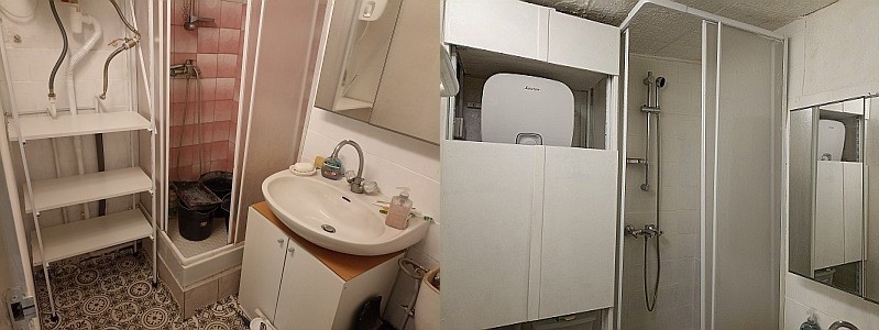

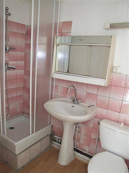

Voici la salle de bain d'origine.
https://img.super-h.fr/images/2025/ [...] df1032.jpg
De loin, elle semble convenable, surtout si on aime le rose.
https://img.super-h.fr/images/2025/ [...] d8d59c.jpg

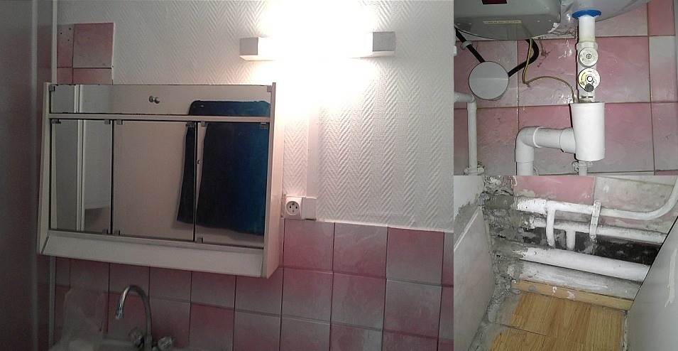

De près, c'est moins reluisant : mitigeur de douche corrodé, cuve des WC cassée, chauffe-eau rouillé partiellement et plein de calcaire,
https://img.super-h.fr/images/2025/ [...] 469a18.jpg
armoire à glace vieillote, manque de meuble de rangement, néon poussiéreux qui éclaire trop localement, prise électrique placée trop près de l'eau,
groupe de sécurité du chauffe-eau bloqué, sol en stratifié froid et eau qui s'infiltre entre les planches.
https://img.super-h.fr/images/2025/ [...] 175194.jpg

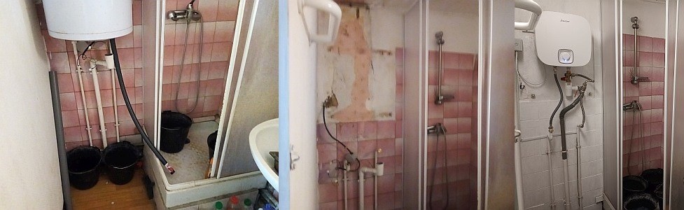

Je commence par le chauffe-eau. J'enlève son groupe de sécurité et j'ouvre les robinets pour le purger. Je le décroche. Je nettoie le mur et je le repeins.
J'installe un modèle plus petit qui me convient, que je peux facilement allumer et éteindre, et qui consomme beaucoup moins d'électricité.
https://img.super-h.fr/images/2025/ [...] f01ad7.jpg

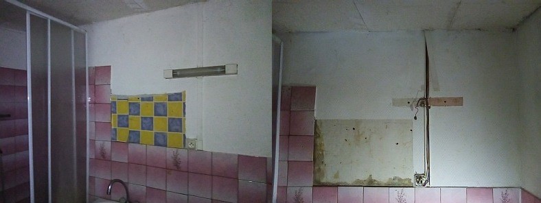

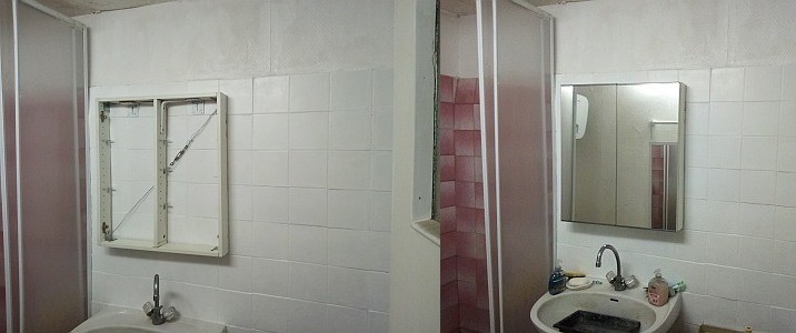

J'enlève la vieille armoire à glace. Tiens, c'était flashy le papier peint en dessous.
J'enlève le néon. Il n'y a pas de toile de verre en-dessous.
https://img.super-h.fr/images/2025/ [...] d33076.jpg

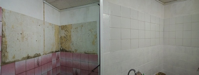

Le mur sous la toile de verre était un peu moisi. Je dévie l'électricité vers la droite dans des baguettes en haut. Je pose de la faïence.
https://img.super-h.fr/images/2025/ [...] a2b638.jpg
Dans la douche, je mets aussi de nouveaux carreaux, et je peins les anciens. Je peindrai les nouveaux pour que ce soit plus homogène.
https://img.super-h.fr/images/2025/ [...] 4bc961.jpg

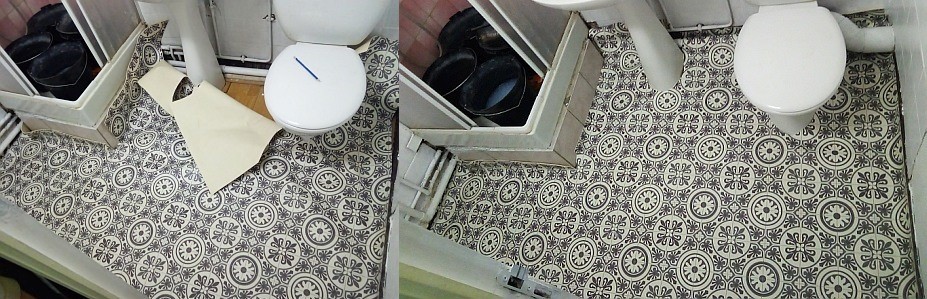

Je mets un sol vinyle plus étanche et moins froid.
https://img.super-h.fr/images/2025/ [...] 9ad3ff.jpg

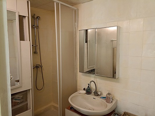

Une nouvelle armoire à glace.
https://img.super-h.fr/images/2025/ [...] 3fbf22.jpg
Une armoire sous le lavabo, et une autre autour du chauffe-eau.
Le mitigeur de douche et la colonne sont changés. Des petites portes sont ajoutées sur l'armoire du chauffe-eau.
https://img.super-h.fr/images/2025/ [...] 43f002.jpg

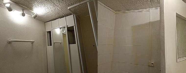

Un éclairage à trois spots leds orientables a été installé avec un interrupteur dimmable à l'extérieur.
La prise électrique est maintenant loin de l'eau.
https://img.super-h.fr/images/2025/ [...] ad37be.jpg
Voilà !

Le coup du ballon de 15L pour une douche, je m'attendais pas à ça [:roxelay]

Effectivement le balon... C'est ecs instantané ?
n°72213794
DrDooM
Posté le 14-01-2025 à 15:49:35  profilanswer
Vu la tronche du truc je ne pense pas :o
En même temps si il veut qu’une seule douche, ça fait le taf  :o
En espagne on avait dans les années 70 un truc similaire tout à fait aux normes  :o le ballon était au dessus de la baignoire et gênait quand on était debout, avec une prise électrique juste en dessous le tout sans terre  :o fallait le débrancher pour se doucher et éviter de mouiller la prise  :o
Je ne sais pas comment personne n’est mort  :o
Message édité par helmuth le 14-01-2025 à 16:19:30
n°72214039
DrDooM
Posté le 14-01-2025 à 16:18:20  profilanswer
Sans rinçage alors :o
n°72214054
helmuth
Posté le 14-01-2025 à 16:20:26  profilanswer
Ben 15L a 65 degrés avec 15L à 15 degrés ça fait 30L à 30 degrés on est bon  :o
En plus vu le volume le truc doit chauffer en une heure, tu peux ptet prendre une douche toutes les heures  :o
Message édité par helmuth le 14-01-2025 à 16:22:06
n°72214065
DrDooM
Posté le 14-01-2025 à 16:21:53  profilanswer
helmuth a écrit :
Ben 15L a 65 degrés avec 15L à 15 degrés ça fait 30L à 40 degrés on est bon  :o
[:roxelay]

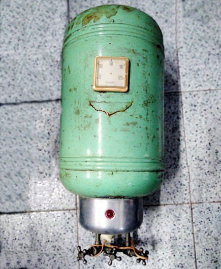

Mais sinon sans blague on avait comme cité ci dessus un truc semblable, ça marchait  :o et ça chauffait relativement vite.
Un truc dans le genre avec la prise électrique murale juste en dessous:
https://img3.super-h.fr/images/2025/01/14/snapshot_16807740101a9867abb2c.jpg
D’ailleurs tu vois la longueur du câble juste suffisante pour le brancher dans la prise  :o
Fallait aussi le débrancher avant qu’il explose  :o avec 120 degrés ça en faisait des douches, on pouvait se doucher chacun son tour sans le rebrancher   :o
En Asie j'ai vu des chauffe eau instantanés au gaz installés juste au dessus de la douche, le truc bien flippant :o
