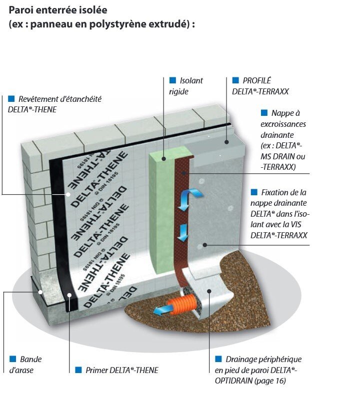

athanor-paris a écrit :
Concrètement ça ressemble à quoi cette "isolation adaptée" pour assurer la continuité de l’ITE en partie basse ? Un "enduit isolant" qui serait imperméable ou hydrophobe ?
Chez moi, j'ai mis :
- enterré à -50 et jusqu'à +20 = polystyrène expansé  --> permet la rupture de pont thermique de la dalle
- de +20 à +80 = liège expansé (en cas de neige importante qui viendrait stagner contre l'ITE, mais inutile sinon)
+80 au toit = laine de bois rigide
Tu as bien mis une membrane de type delta-MS ? Si oui, où ? Entre le polystyrène et la terre ou entre la dalle et le polystyrène ?
j'ai mis un delta MS entre le polystyrene et la terre.  :jap:

polichu a écrit :
Entre dalle et polly.
Le polly est incompressible et imputrescible, il s'en fou de la terre
Ca n'a aucun sens de mettre un deltaMS à cet endroit, le polystyrène n'isole plus rien si tu crée un espace entre lui et le mur. Je te rejoins sur le faible intérêt mais la doc fabricant l'imposait donc je l'ai mis, le surtout est négligeable et il joue un rôle de protection mécanique et contre les rongeurs tout de même.

polichu a écrit :
Y'en a un de nous deux qui n'a pas fait comme il fallait visiblement  :whistle:
https://image.noelshack.com/fichiers/2024/49/5/1733488493-capture-d-cran-2024-12-06-133448.jpg

Posté le 06-12-2024 à 14:03:57  profilanswer
Ça me semblait bizarre de mettre le poly directement en contact avec la terre mais dans le doute je me suis permis de poser la question... désolé d'avoir levé un lièvre.  :sweat:
Je vais être dans le même cas de figure (polystyrène de la base des fondations jusqu'à +20cm et ensuite laine de roche).
Pose du delta ms après le polystyrène.

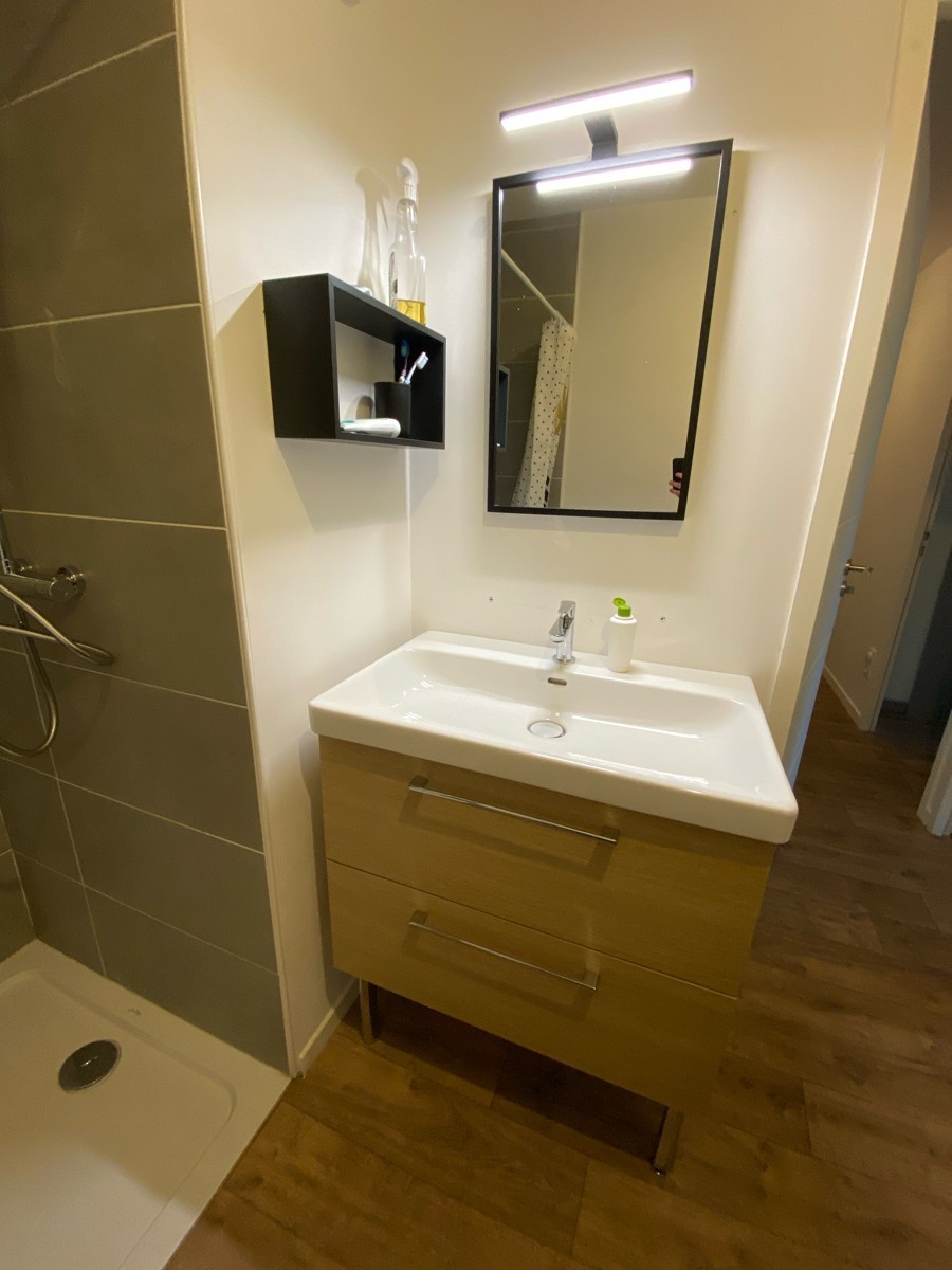

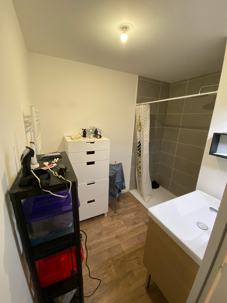

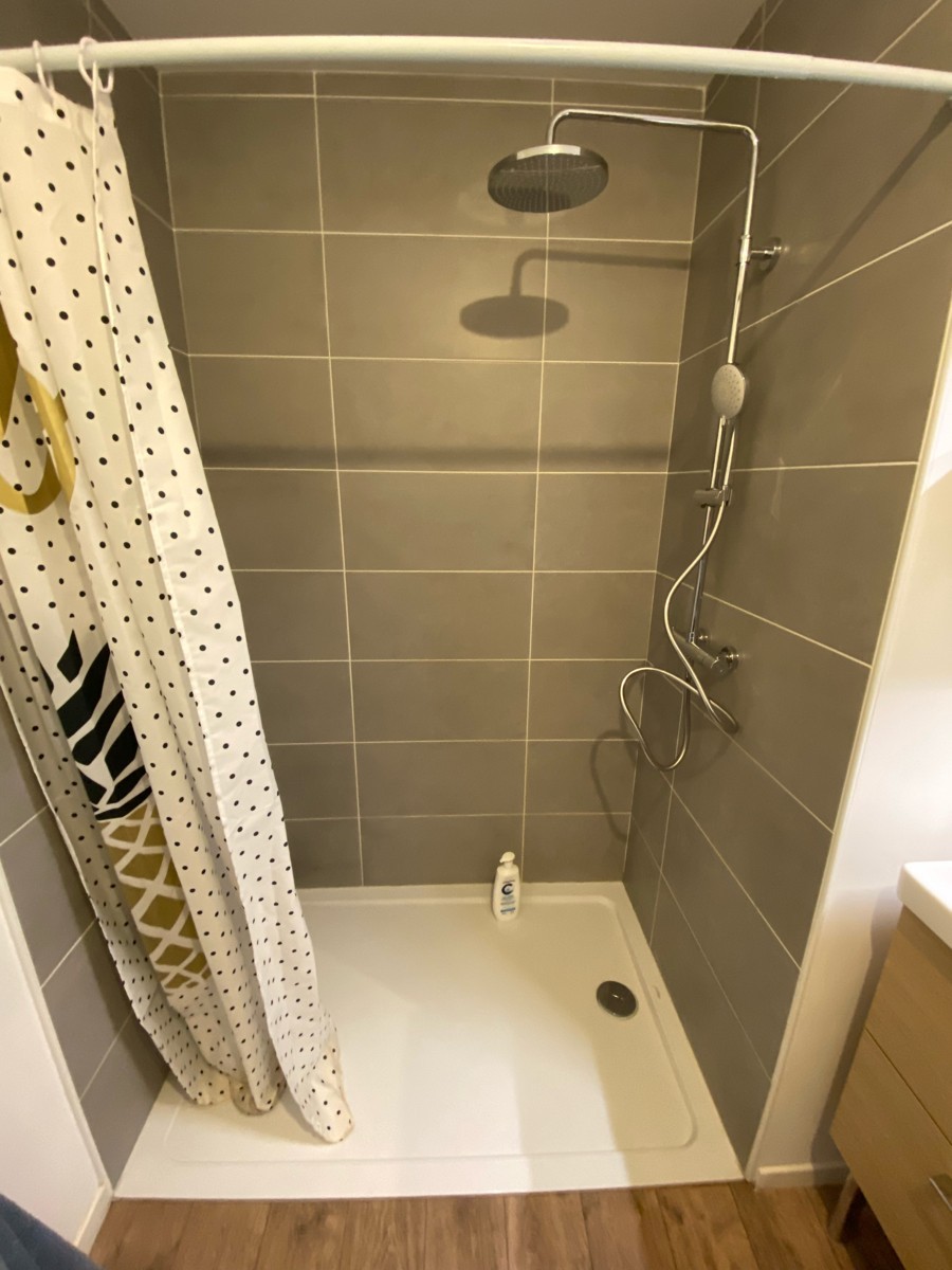

Je viens de me lancer dans le changement de ma colonne de douche  [:la chancla] ensuite j’attaque le meuble vasque  [:moonbloood:2]
Je suis pas là de me laver  [:so-saugrenu19:3]

j'ai donc installé meuble sous vasque et la vasque (leroy merlin), le mitigeur j'ai trouvé un hansgrohe et ma colonne de douche villeroy bosch
il me faut maintenant la paroi de douche
le receveur fait 1,40 je pense mettre une paroi de 90 j'ai peur que ce soit un peu court mais 1 M ca laisse que 40 CM, je suis pas épais mais bon
niveau qualité je peux prendre du leroy merlin ca fait le taf ?

https://img3.super-h.fr/images/2024/12/08/snapshot_16807f7a1fd6a2f5cedc1.md.jpg
Ça donne ça avec ma nouvelle colonne
https://img3.super-h.fr/images/2024/12/08/snapshot_28247524917ba1e0871291459.md.jpg
Pour l’accès et je dois aussi meubler
Putain qu’est ce que c’est cher le mobilier de salle de bain  :(
n°72025263
niku
viaggiando controvento
Posté le 08-12-2024 à 15:37:37  profilanswer
https://img3.super-h.fr/images/2024/12/08/snapshot_1622650073a962a0b467d3fa72.md.jpg
Le meuble vasque il faut que je change le miroir aussi
Hop 200 boules de moins aussi
Leroy merlin c’est ok pour ça aussi ?

" ma colonne de douche villeroy bosch "  vraiment avec des accus 12 ou 20V ?   :o  :o
.  c'est tout

T'as essayé de désigner un nouveau roller Coster pendant ta douche ? :o :D
C'est pour dynamiser l'eau, ça rend la douche plus efficace, elle élimine mieux les toxines.
il a pas encore servi j'espere qu'il va se detendre avec l'eau chaude
