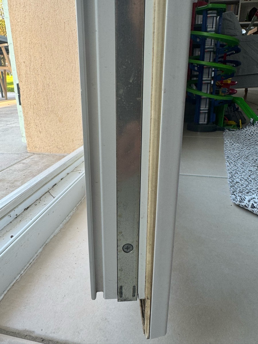

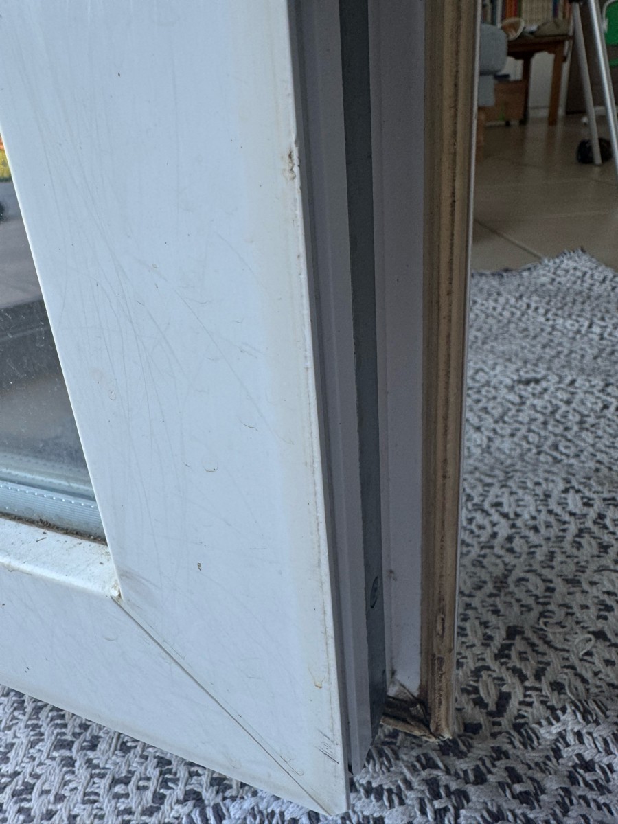

Bonjour,
J’ai une porte fenêtre dont le joint en bas de la porte commence à fatiguer.
Même porte fermée, je sens de l’air froid en passant ma main devant.
Est-ce que ce joint est facile à remplacer ?
J’avoue ne pas savoir quoi acheter et comment le remplacer

n°71997054
Hegemonie
Posté le 04-12-2024 à 08:26:29  profilanswer
Tu peux prendre un joint en D ou multi gorges https://www.leroymerlin.fr/produits [...] t-fenetre/
D'abord bien retirer le joint et nettoyer la portée, puis coller et fermer : terminé!
n°71997075
blinkfan70
Posté le 04-12-2024 à 08:33:49  profilanswer
Pascal_974 a écrit :
Bonjour,
https://img3.super-h.fr/images/2024 [...] d0d0ca.jpg
https://img3.super-h.fr/images/2024 [...] 3b9e90.jpg
Il faut aussi refaire le joint entre le dormant et le carrelage  :o
Dura lex, sed lex
