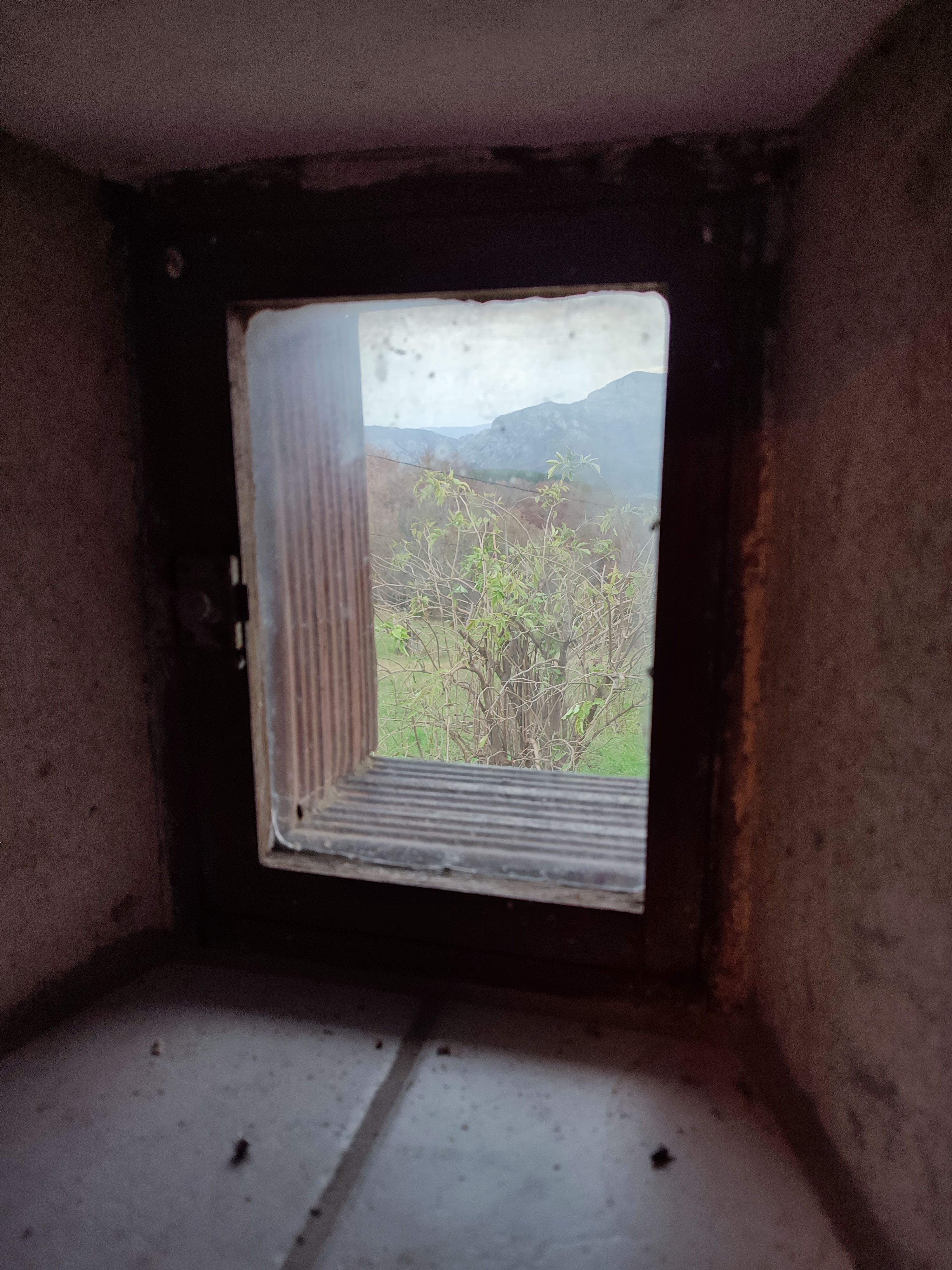

nasdak a écrit :
Dans une petite pièce de mon manoir j'ai des toutes petites fenêtres, 25x35 cm environ, en simple vitrage et huisseries déformées
Je voudrais les refaire, pas besoin qu'on puisse ouvrir.
Je pensais faire les cadres en bois et commander des vitres double vitrage. Ça se commande ce genre de truc ?
https://rehost.diberie.com/Picture/Get/r/332268

nasdak a écrit :
La vitre je la commande en 3 clicks
Trouver un artisan qui me fabrique et me pose 4 lucarnes comme ça c'est vraiment pas gagné et me coûtera une blinde
On se comprend pas :D
Tu disais : "Je pensais faire les cadres en bois et commander des vitres double vitrage. Ça se commande ce genre de truc ?"
Ce à quoi je t'ai rep : "pourquoi te faire chier à faire les cadres en bois, prends une fenêtre déjà faite"

nasdak
Posté le 03-12-2024 à 14:21:17  profilanswer
Je comprends toujours pas :D
Il te suggère d'acheter la fenêtre déjà faite (dormant plus vitrage) sur mesure et de faire la pose toi-même :D
