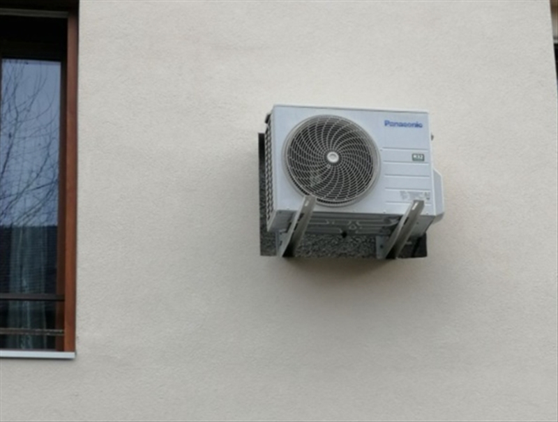

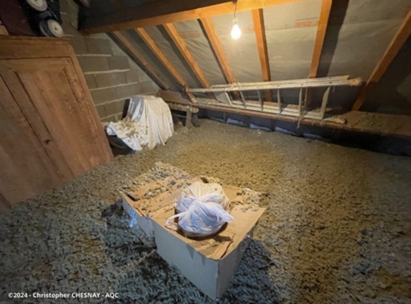

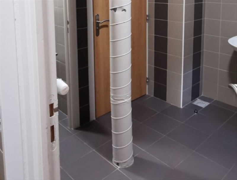

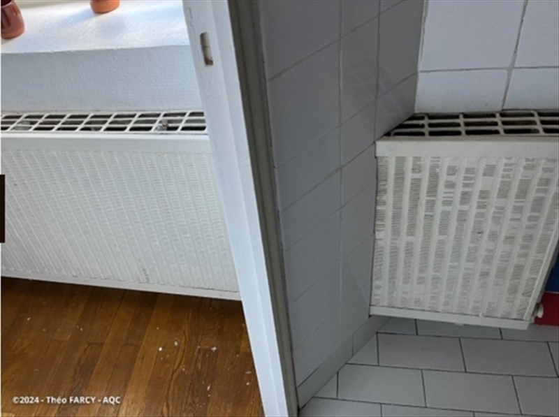

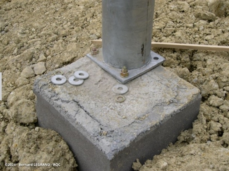

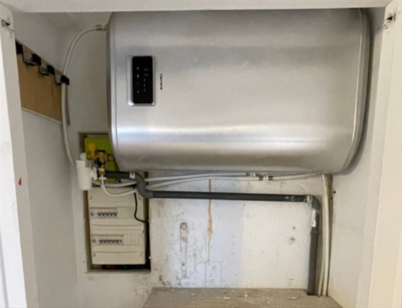

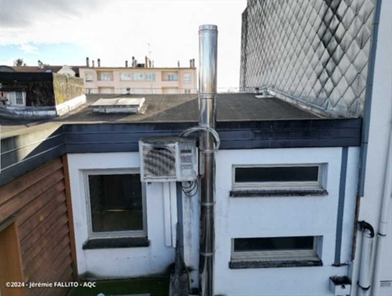

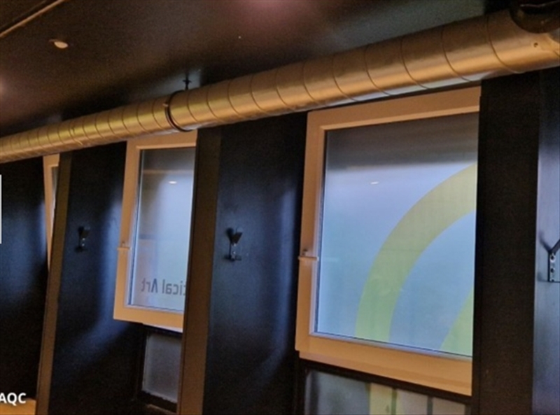

Bonjour. Je crois que certaines des photos étaient passées récemment, du bon travail d'artisans avec 30 ans d'xp  :o
https://www.batiactu.com/edito/deco [...] -68834.php
https://rehost.diberie.com/Picture/Get/r/302929
https://rehost.diberie.com/Picture/Get/r/302930
https://rehost.diberie.com/Picture/Get/r/302931
https://rehost.diberie.com/Picture/Get/r/302932
https://rehost.diberie.com/Picture/Get/r/302933
https://rehost.diberie.com/Picture/Get/r/302934
https://rehost.diberie.com/Picture/Get/r/302935
https://rehost.diberie.com/Picture/Get/r/302936
Amical des lurkeurs membre n°5137.8345
n°71136489
gloinfred
Posté le 26-07-2024 à 16:05:57  profilanswer
La deux (avec l'ITE découpée autour du bloc clim) et la dernière c'est un tel niveau de je m'en foutisme que ça en est presque beau.

Posté le 26-07-2024 à 16:40:33  profilanswer
La dernière c'est un classique de l'isolation à 1€. Tu en as pour ton argent je trouve
