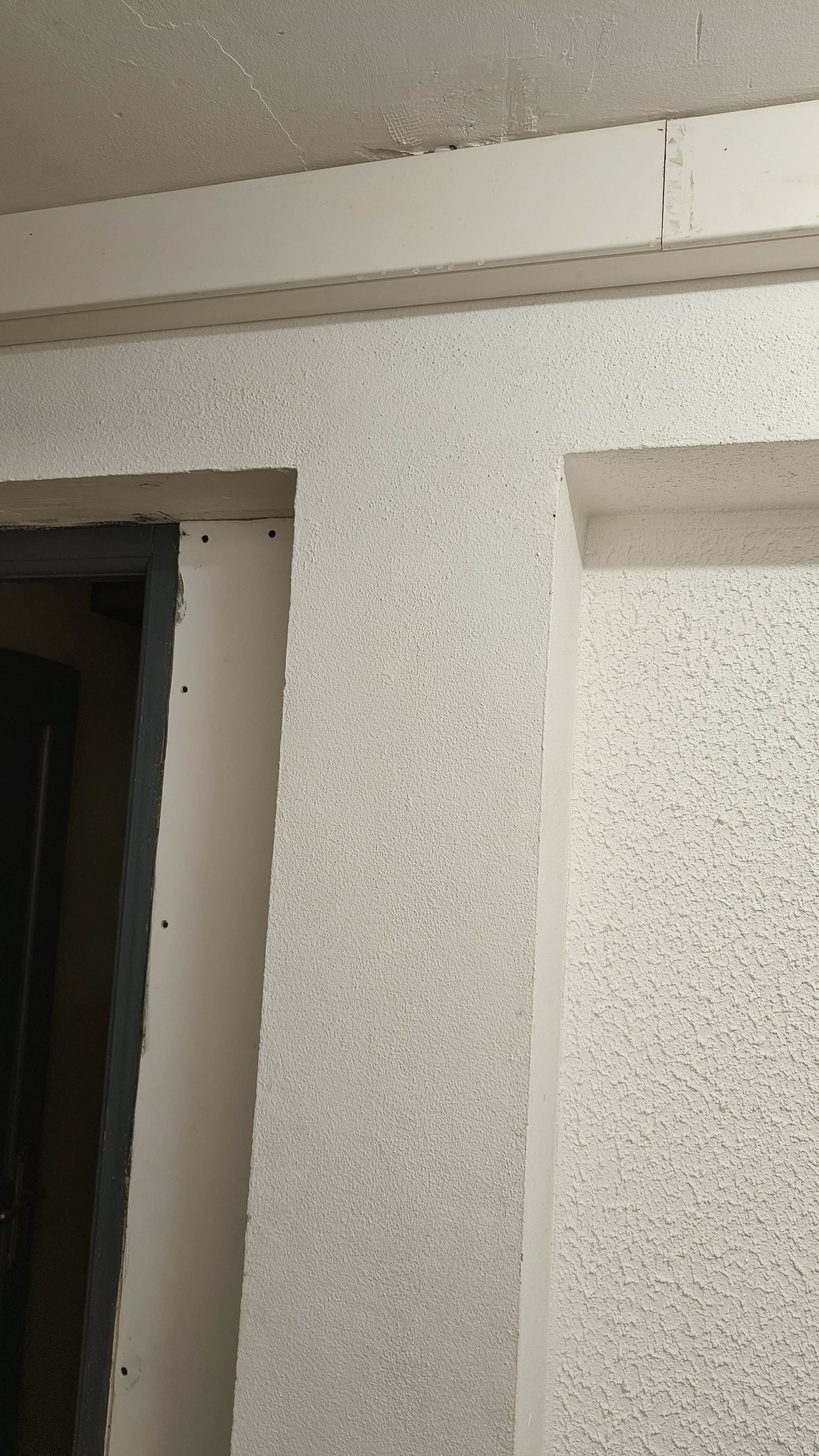

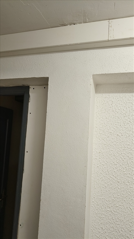

Dites, dans mon sous-sol j'ai ça :
https://rehost.diberie.com/Picture/Get/r/310099
Le plein du mur à l'air de la briquette.
Je présens qu'il vaut mieux éviter de percer du 100mm dans la barre horizontale du "T" , vous confirmez..?
Ni dans la verticale du T non plus qui est surement porteur ...
