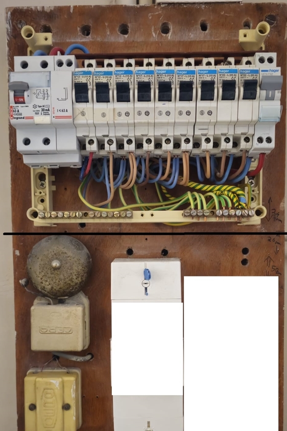

Je prévois de changer ce compteur 13 slots pour un 18 slots.Il est fixé sur une plaque unique en bois branlante que je voudrais changer : les fixations sont en train de tomber, l'ensemble est donc tenu par les câbles.
https://rehost.diberie.com/Picture/Get/f/309263
J'imaginais faire la chose en 2 étapes, à savoir couper en 2 la plaque (au niveau du trait noir) puis changer uniquement la plaque du haut en refaisant un modèle plus large.
Petit problème, il faut travailler sur une zone ou il y a l'arrivé électrique que je ne peux pas couper.
A votre avis, comment couper le moins salement possible la plaque en 2 pour refaire le compteur ? Sachant qu'en dessous il y a évidemment du câble électrique.
Avant de commencer, je dois voir comment arrive les câbles du disjoncteur de branchement pour voir si c'est faisable hors tension.
Hésite pas à changer la sonnette et la prise électrique sur la gauche aussi :o
Tu met un morceau de rail din pour que ca fasse propre.

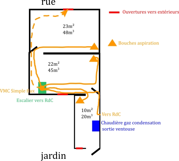

hawkins
Posté le 25-08-2024 à 18:41:35  profilanswer
ryoo a écrit :
En théorie.
ryoo a écrit :
Remplace ton extracteur par une ampoule pour voir si elle s'allume (tu cherches à le câbler comme un simple allumage).
Ça te permettra de voir si le problème vient du câblage ou de l'extracteur.
StanCW a écrit :
Fabrique toi un câble à brancher d'un côté dans une prise et de l'autre sur ton extracteur pour en avoir le coeur net, et test au bout de chaque fil venant du tableau si ça marche.
Alors end of story. Deux nuits de réflexion c'est mieux qu'une.
Je reprend le chemin de l'élec en sens inverse pour voir où ça bug.
Extracteur peut sembler ok mais dans doute faux positif : le détecteur sans fil trouve qq chose, mais à la pointe des fils y'a rien.
Inter : phase ok, neutre bizarre.
Ça sort le multimètre, résultats incohérents.
Bon je remonte à la première dérivation.
Phase ok, neutre k.o. avec un vieux tournevis testeur. Car la en voulant tester au multimètre, un des fils du multi se barre (vers le bitognos pointu La, ça se re-visse pas, soudure de merde ?). Pas de chance [:otobox:2]
Au cas où je sors tous les wago et les remet au mieux, sait on jamais.
Direction le local technique et le tableau où il y a la première boîte de dérivation. Faut enlever le faux plafond, ça prend que qq mn mais ça fait rager [:shamash:2]
Tout ça pour ouvrir la boîte et voir le neutre qui se balade :lol: [:sanglier bossu:1]
Ça remet en place.
Je teste à la dérivation suivante au cas où, mais je sais que ça peut pas être un test fiable (la loupiote d'un tournevis...). Le vrai test ce sera la mise en route de l'extracteur.
Donc go, remise en place de l'inter, remise en place des deux fils de l'extracteur : ça marche direct. L'inter fait son job aussi. Heureux je suis. [:chris_lo_3:3]
J'ai deux manières de le voir : content d'avoir été méthodique et pas content de pas avoir été à la source direct [:alka99]
Ah, pas content aussi qu'un truc sensé prendre qq heures en a pris le double, à la fois à cause du bricolus précédent (le trou de 100 qui se transforme en 80, puis en plus petit car il juste fait un carré dans la brique, puis redevient 100 rétréci à 80 avec de la bombe  [:smart51:1] ) et d'un coup de pas bol. Peut être qu'en tirant le câble ça a fait sorti le neutre mais j'avais pourtant fait exprès de laisser un bon 80cm de leste dans le faux plafond...)
Message édité par hawkins le 25-08-2024 à 18:44:01
Ça remet en place.
Au moins tu as résolu ton souci [:charlest]
Par contre si ton fil de neutre s'est déconnecté c'est fort probable qu'il ne soit pas assez dénudé.
Autre option tu as simplement oublié de le connecter :D
Par pitié utilise autre chose que cette cochonnerie de tournevis testeur, le jour où il a un défaut c'est toi qui fait office de masse.
Oui 90% du temps j'utilise le multimetre, juste la bas il est décédé...peut être quelqu'un sur le topic brico ou outillage pourra m'aider à le remettre en vie. Ou j'en achète un neuf lol
Men are brave

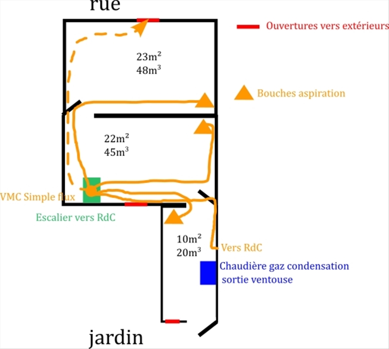

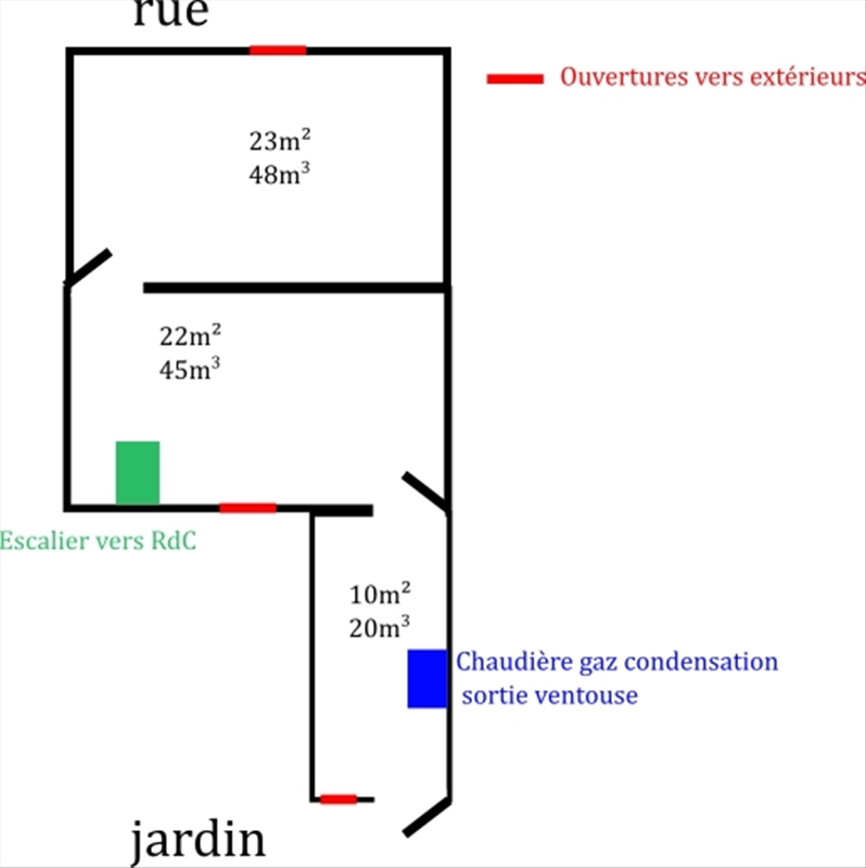

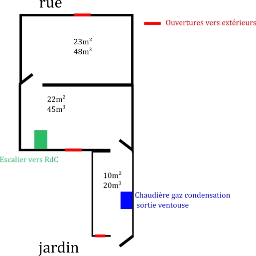

toutsec a écrit :
#cave
Bonjour,
Je souhaite installer un module VMC simple flux non hygro dans ma cave afin de :
1) Avoir une bouche d'extraction au RdC dans ma cusine
2) Contrôler un peu mieux les courants d'air dans ma cave
3) Réduire l'humidité de ma cave : je mettrais surement un dé-humidificateur électrique en complément une fois les entrées d'air contrôlées.
Le plan de la cave est le suivant :
https://rehost.diberie.com/Picture/Get/r/309181
Le but est de réduire grandement les ouvertures sur l'extérieur.  Sachant que j'ai une chaudière gaz condensation sortie ventouse en façade, il n'est plus obligatoire d'avoir des entrées d'air. De plus, j'ai enlevé majoritairement l'enduit ciment qui était sur les murs.
Après réflexion, j'arrive à ça pour le positionnement de la VMC, sous l'escalier menant au RdC afin de suspendre le moteur. La position est plus ou moins centrale également. L'extraction se fera côté rue (en tirets sur le plan)
https://rehost.diberie.com/Picture/Get/r/309182
Les flux d'airs seront comme ceci a priori (trajet le plus court)
https://rehost.diberie.com/Picture/Get/r/309183
Les conduits seront isolées pour l’extraction ainsi que pour le conduit venant du RdC (cuisine). Le reste en acier galva tout bête. Comme suggéré ici déjà, je ferai un sorte de regard pour contrôler s'il y a de la condensation au niveau du conduit venant de la cuisine RdC.
Mes interrogations sont les suivantes :
1) Vu la longueur des conduits + volume, il faut un moteur "puissant". est ce que vous avez des retours à ce sujet?
2) Les ouvertures extérieurs. Pour le moment, elles peuvent être "bouchées" avec des planches en agglo "sur mesures" qui ferment avec aimants. Bon ça bouche moyen mais bon. Je pense que ça suffit pour réduire les entrées d'air pour que le renouvellement d'air se fasse bien. Mon interrogation se porte sur l'ouverture sur l’extérieure côté rue. Est ce que je peux faire ma sortie de VMC là et en même faire une entrée d'air? Par exemple, mettre la sortie d'air en haut de mon ouverture et faire une entrée d'air plutôt en bas de cette ouverture? Ou alors, je scelle le tout correctement, il n'y aura donc que la sortie VMC, et l'air "frais" ne viendra pas de cette ouverture mais de l'autre ouverture?
Je vous remercie pour votre potentielle aide :jap:
Ta sortie d'air doit être à minimum à 2m du sol (norme); le top étant la sortie en toiture
De mémoire (mais à vérifier), en simple flux, je crois que la norme c'est un mètre entre les entrées et la sortie
Je n'arrive pas à retrouver l'info, mais je crois qu'il y a un ratio à tenir entre la gaine la plus longue et la plus courte
En réno, on fait comme on peut aussi
n°71395968
toutsec
Posté le 26-08-2024 à 08:52:15  profilanswer
Merci pour les infos sur les normes :jap:
La norme concernant la sortie à 2m du sol, ça va être dur dans mon cas. Dans ma rue, il y a un certain nombre de sortie de VMC au "ras du sol" :D

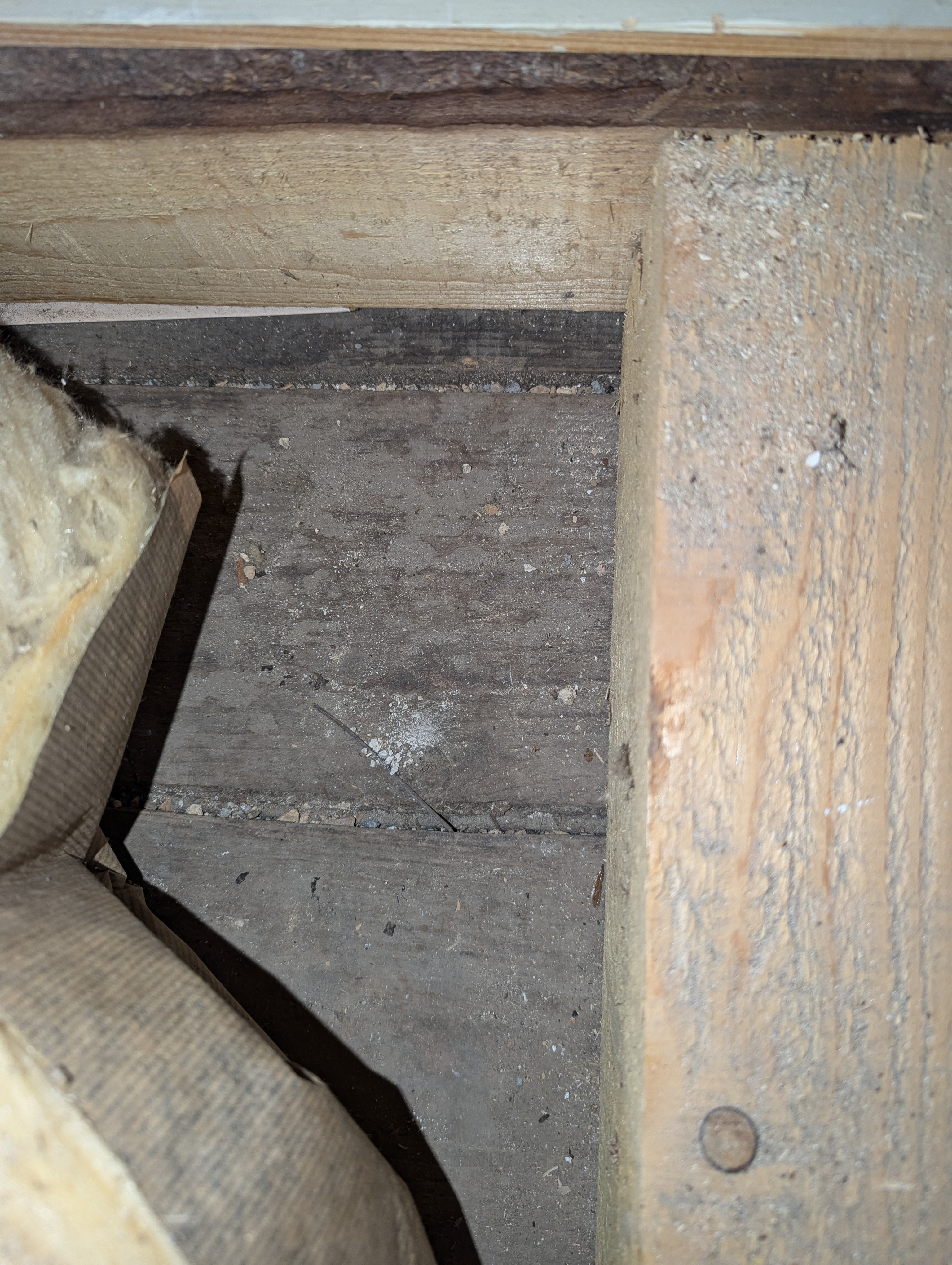

kangoorico a écrit :
Le démontage est en cours
Sous l'actuel plancher en aggloméré, il y a l'ancien plancher :
https://rehost.diberie.com/Picture/Get/r/308876
Celui-ci repose sur les poutres de l'étage du dessous :
https://rehost.diberie.com/Picture/Get/r/308417
sous réserve que je n'ai rien raté entre les deux :o
J'avais la même chose chez moi en gros, plancher bois sur vieilles solives "souple".
1 - j'ai mis les cloisons de façon à ne pas reposer trop de poids sur le plancher, donc plutôt suspendues ou reposant sur des poteaux de renfort dans les nouvelles cloisons au rdc.
2 - j'ai vissé des lambourdes en chêne par dessus le plancher perpendiculairement aux solives avec de grosses vis directement dans celles-ci pour faire quelque chose d'à peu près plan pièce par pièce (ça renforce déjà pas mal ainsi)
3 - j'ai rempli l'espace entre lambourdes avec un mortier léger après pause d'un plancher chauffant, mais tu peux remplir avec un isolant en vrac si pas besoin de chauffage au sol)
4 - j'ai collé un nouveau parquet, mais ça pourrait être vissé ou agrafé dans les solives.
https://i.imgur.com/9pnQaHyl.png
https://i.imgur.com/5oQsMDTl.jpeg
Il y a des techniques plus simple en dalle sèche chez Fermacell ou Knauf, mais je pense que les lambourdes croisées et solidaires des solives apporte plus de rigidité en liant les vieilles solives entre-elle.
Message édité par berlo le 26-08-2024 à 10:25:43

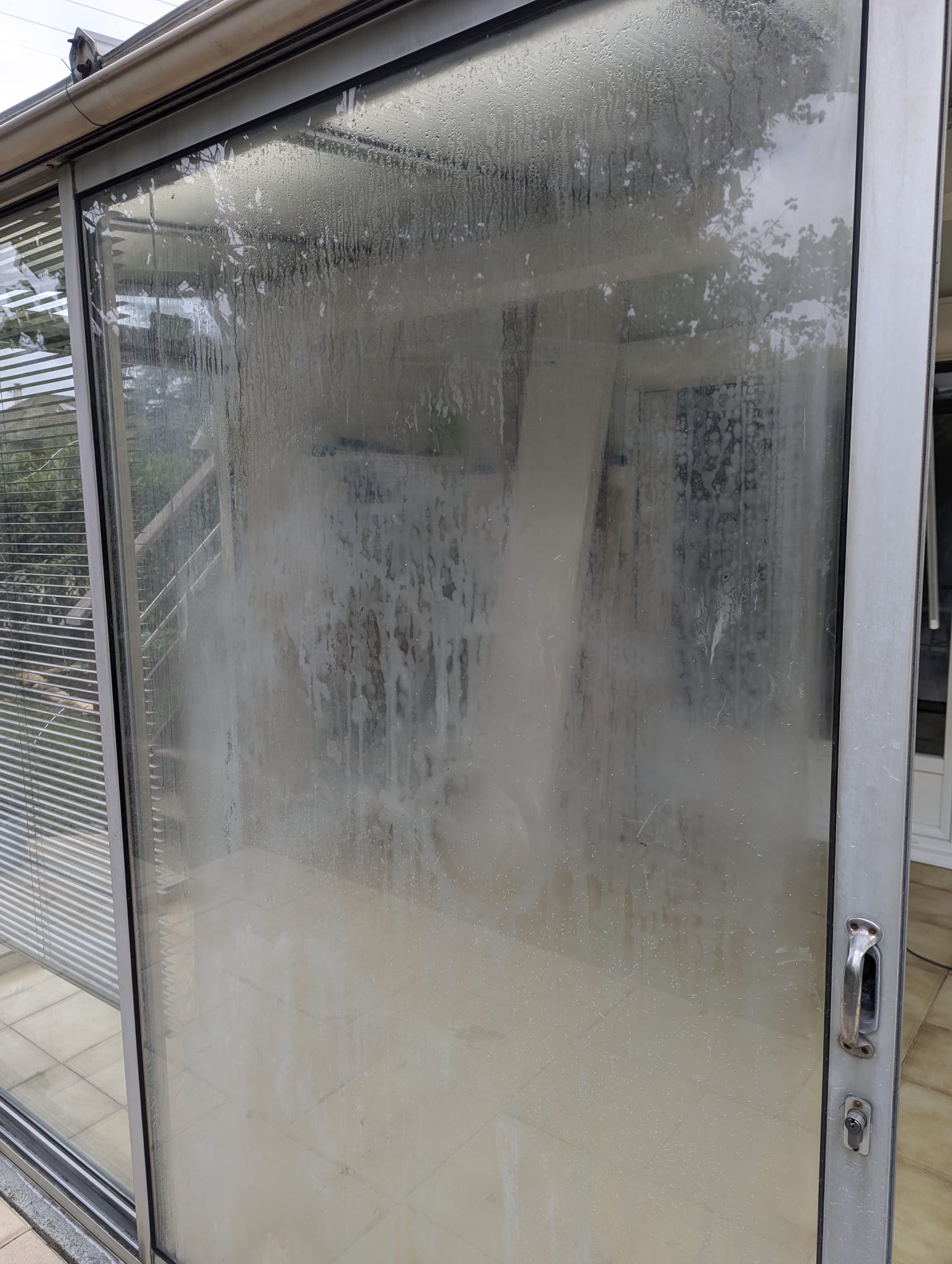

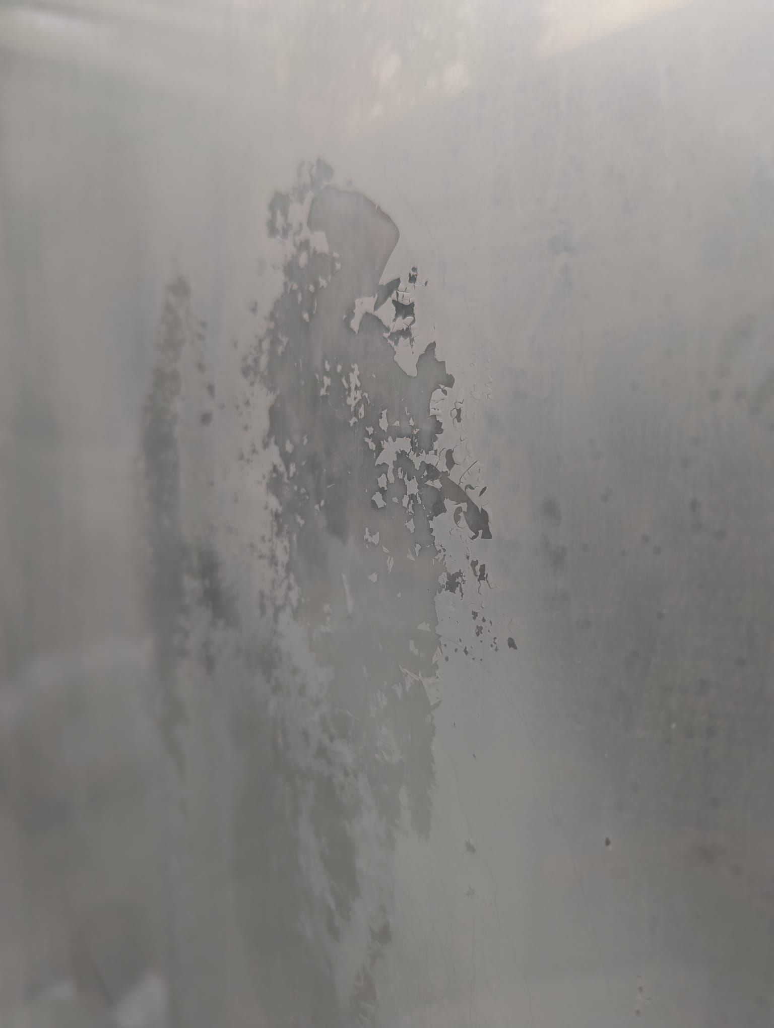

La véranda de notre maison est dans un triste état mais son remplacement n'est pas encore à l'ordre du jour.
Est ce possible de rattraper ça?
J'ai l'impression d'avoir un mix de  traces d'eaux et de film émietté
https://rehost.diberie.com/Picture/Get/t/309558
https://rehost.diberie.com/Picture/Get/t/309559
A mon avis, je peux rien faire sauf à changer le double vitrage.
Le HB serait de coller un film dépoli pour masquer ça en attendant du neuf.
