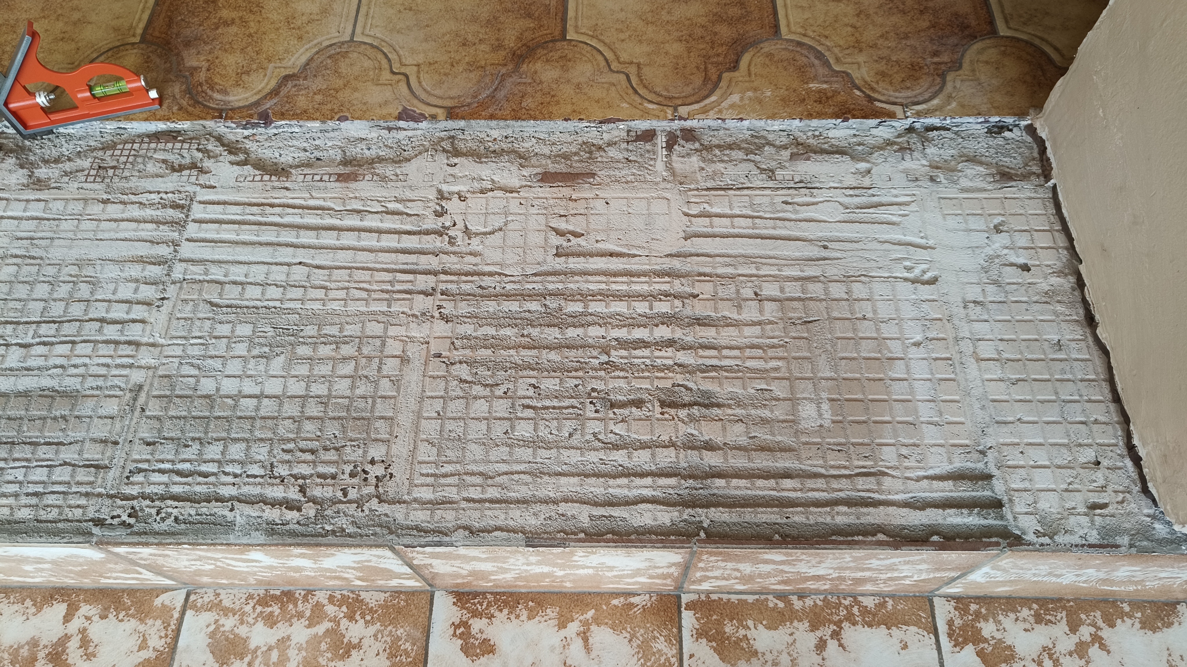

tarpan66 a écrit :

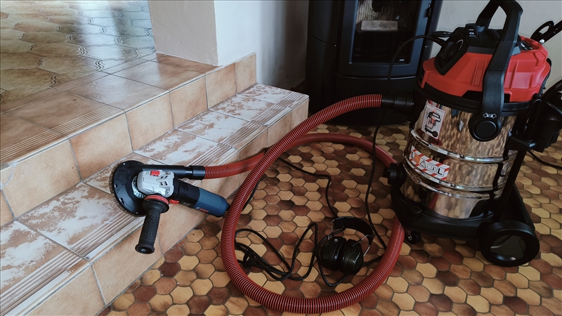

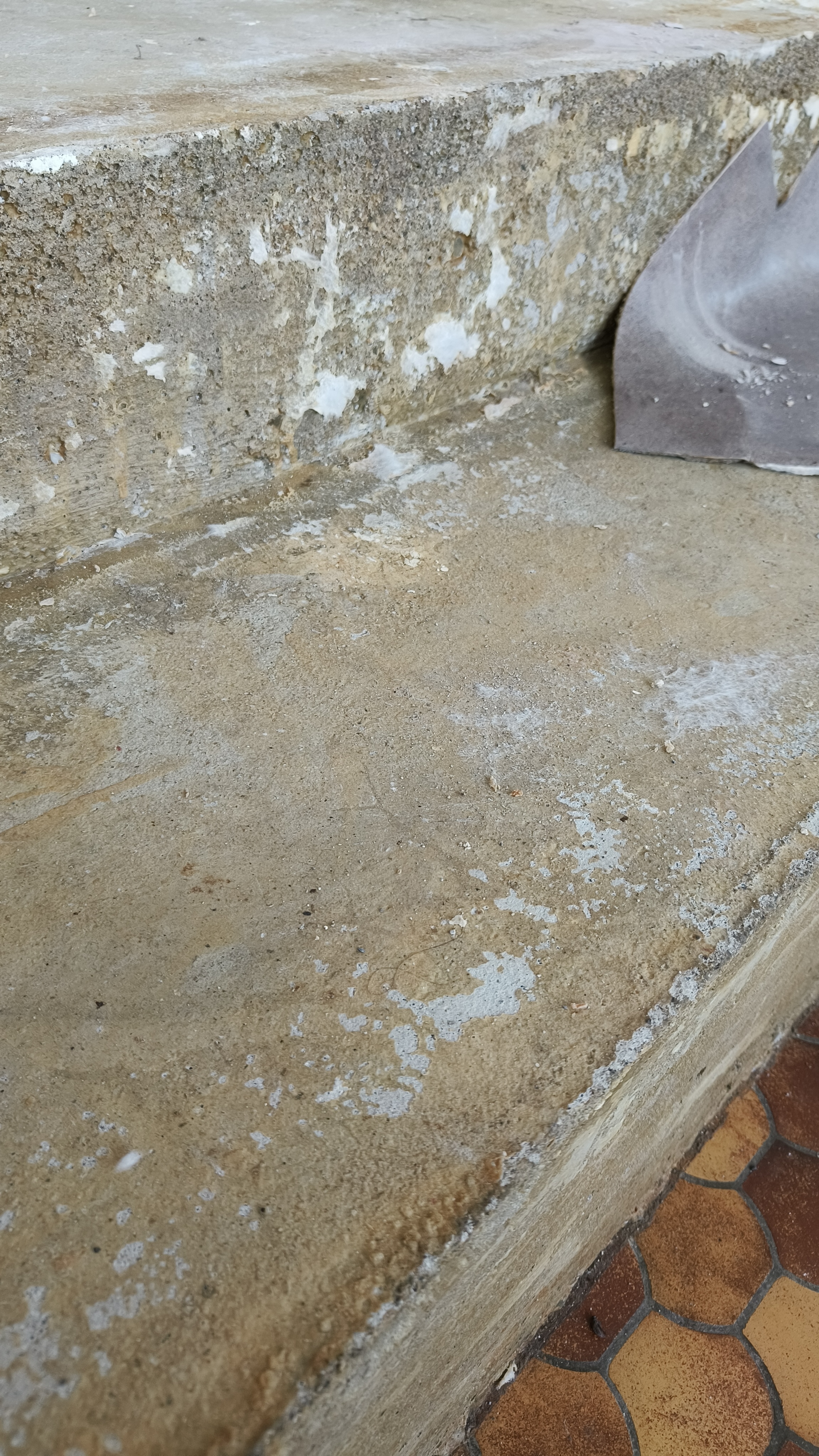

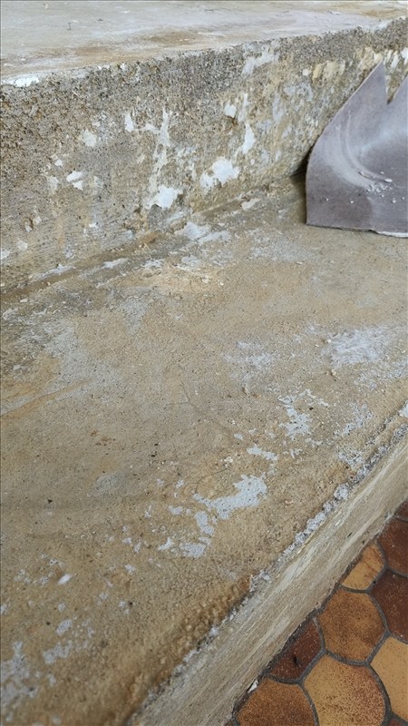

En plein "décapage" de surface de carrelage (pour re-carreler dessus) , à la meule de surfaçage à plaquettes diamant : je m'attendais à une grosse poussière mais finalement le capot d'aspiration est diablement efficace et rien, pas la moindre poussière dans la pièce  (pourtant j'attaque 2mm de matière au niveau des crantages anti-dérapants) :love:
https://rehost.diberie.com/Picture/Get/r/307026
https://rehost.diberie.com/Picture/Get/r/307027
ptit question, pkoi decaper le carrelage ? il existe le primair d'accrochage qui fonctionne tres bien .
et avec de la colle les 2mm se rattrape sans pblm.
Oui je sais, mais ceinture+bretelle :o (sur des marches l'effort est aussi tangentiel)

tarpan66
Posté le 15-08-2024 à 17:03:27  profilanswer

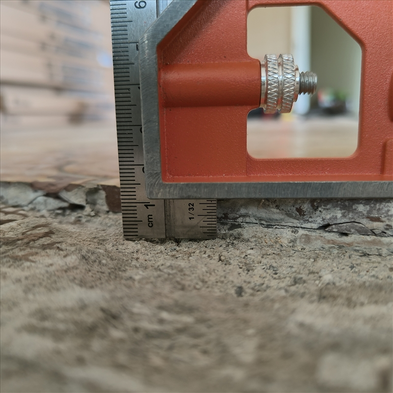

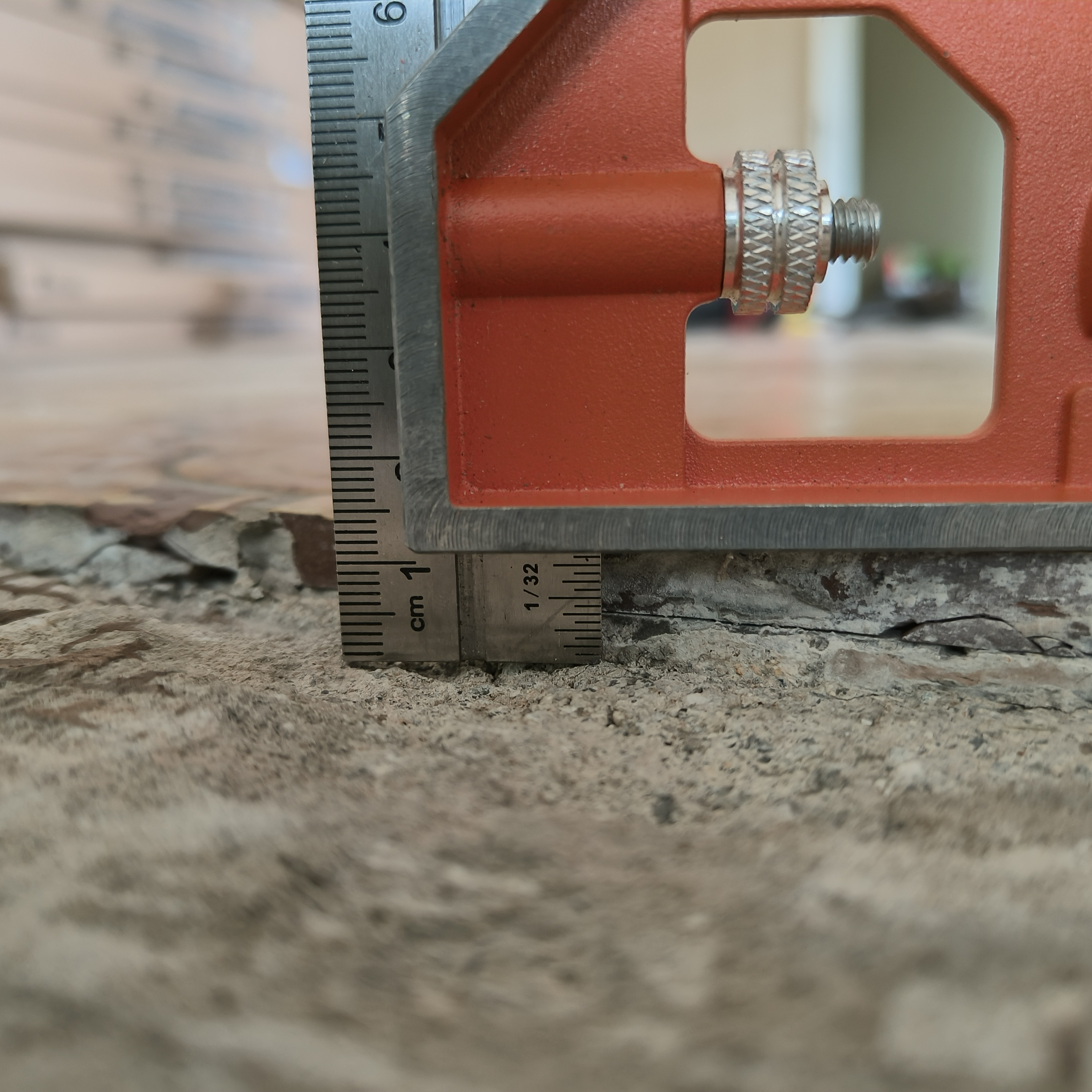

Tiens, j'en profite de demander son avis au topic pour la partie en frontière avec l'autre carrelage, la zone en creux en long de max 4cm de large et 12mm au plus profond : ragréage ou rattrapage possible à la colle ?
https://rehost.diberie.com/Picture/Get/r/307357
https://rehost.diberie.com/Picture/Get/r/307358
J'ai pas d'autre ragréage à faire... possible de faire 2-3 couches fines de colle à la place ?

Posté le 15-08-2024 à 17:40:05  profilanswer
moi j'ai repris plus de 20mm avec de la colle sur 2 metres . sans pblm.
j'ai été feignasse en plus , j'ai fait une "rampe" que sur 2 carreaux, j'aurais pu faire plus pour qu'on ne le ressente meme pas . Mais si je le disais, personne n'avait remarqué, à la marche et visuellement.
Message édité par silkr le 15-08-2024 à 17:43:44

tarpan66
Posté le 15-08-2024 à 17:43:58  profilanswer
En une seule couche (celle du collage des carreaux) ?
n°71341586
silkr
Posté le 15-08-2024 à 17:59:30  profilanswer
yep.
une grosse couche bien grasse , bon apres je fais toujours que du double encollage moi avec le carrelage :)
et avec le test de bille, aucun creux :)
@edit et maintenant avec les croisillons autonivelants, c'est top.
Message édité par silkr le 15-08-2024 à 18:04:35

kronoob
Posté le 15-08-2024 à 19:17:21  profilanswer
Pense quand même à prendre une colle à carrelage adaptée. Elles ne sont pas toutes spécifiées pour être déposées en épaisseur.
Je pense que tu devrais t'en sortir vu la faible surface, mais perso j'ai tenté l'aventure sur ~15m² et si j'avais à le refaire, je partirai sur un ragréage. Poser du carrelage proprement n'est déjà pas évident en amateur qui fait ça une fois tous les 10 ans, alors ajouter la gestion de la hauteur des carreaux n'arrange rien.

tarpan66
Posté le 15-08-2024 à 20:04:47  profilanswer
Je pense passer une première couche de colle qui serve à "ragréer" là où y a besoin , la laisser sécher puis passer la vraie (comme ça y aura déjà eu retrait)

tarpan66
Posté le 16-08-2024 à 17:50:29  profilanswer

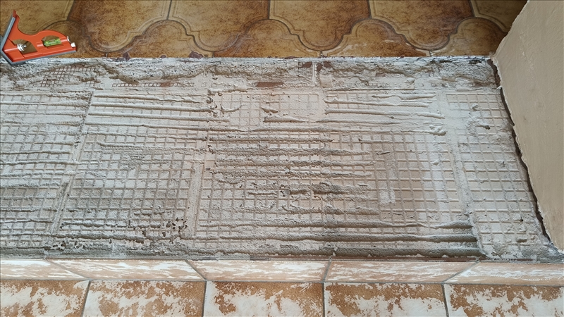

Préparation avant carrelage suite : j'ai arraché du lino et il reste toute la néoprène encore un peu collante...
https://rehost.diberie.com/Picture/Get/r/307564
Le disque à surfacer s'encrasse en 2s :/
Une idée magique ?
Ou carreler par-dessus la colle :??:
n°71346406
StanCW
Parle à Monkey ...
Posté le 16-08-2024 à 18:03:33  profilanswer
Ça va gêner en quoi de carreler par dessus ce peu de comme  :??:

kronoob
Posté le 16-08-2024 à 18:04:09  profilanswer
Utiliser un grattoir ?

n°71346415
carbon38
Dead Rabbit! :o
Posté le 16-08-2024 à 18:04:42  profilanswer
Tu arrives à encrasser un disque de ce genre ?  :heink:
https://ressources.bati-avenue.com/image/T0224932430081_01.jpg
Parce que, ce genre de disque ca fait pas mal de poussière mais c'est nickel normalement pour ta problématique.

tarpan66
Posté le 16-08-2024 à 18:14:51  profilanswer
Justement, je demande avant l'irréparable...

tarpan66
Posté le 16-08-2024 à 18:15:37  profilanswer
https://ressources.bati-avenue.com/ [...] 081_01.jpg
En 2s les plaquettes sont couvertes de colle oui
ah, moche  [:fabien27]  Ben mets pas ton carrelage dessus déja, ta colle va pas tenir si il reste autant de néoprène dessous.
Acétone et huile de coude?  racloir ?
n°71346603
Une idée magique ?
Dans mon cas j'ai utilisé le racloir mais c'était sur un plancher bois, avant de fignoler "au rénovateur d'extérieur", ça a été une vraie galère. Là où c'est comique c'est qu'en lisant la fiche technique du primaire d'accrochage, j'ai vu qu'il était compatible avec les restes de colle néoprène  [:tinostar] Si je l'avais vu avant j'aurais moins insisté...
n°71346637
tarpan66
Posté le 16-08-2024 à 18:53:04  profilanswer
Intéressant si c'est compatible car le racloir sur le béton brut... :/

libussa
Posté le 16-08-2024 à 20:23:29  profilanswer
Suffit d'avoir le bon primaire.
T'enlève ce qui tient pas, tu laisses le reste
