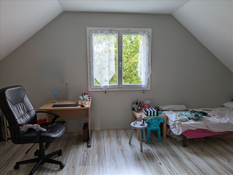

Bonjour,
J'ai une pièce de 20m2 (au sol) avec fenêtre qui est pour l'instant une chambre pour deux enfants de 9 ans. Ils grandissent et voudraient leur indépendance... Je pensais donc à séparer cette pièce en 2 chambres.
Pensez vous qu'il serait possible de remplacer la fenêtre existante par une fenêtre avec deux vantaux et avec au milieu une partie fixe pour venir y appuyer une cloison, qui séparerait cette grande pièce en 2 chambres de 10m2 au sol, ce qui suffirait à mon avis pour des ados même s'il n'y aura pas beaucoup de hauteur...
Il n'y aurait pas non plus une lumière de fou mais bon, comme la fenêtre actuelle est au centre, je ne peux pas mettre la fenêtre dans une chambre et un velux dans l'autre par ex.
Qu'en pensez vous ?
https://rehost.diberie.com/Picture/Get/r/304689

paracyber
Posté le 02-08-2024 à 19:57:53  profilanswer
bernardo a écrit :
Bonjour,
Qu'en pensez vous ?
C'est jouable je pense. Mais je partirais plutôt sur :
- des vantaux fixes (donc sans possibilité d'ouverture)
- j'ouvrirais jusqu'au sol pour augmenter la surface vitrée
- je rajouterais un velux dans chacune des chambre (avec volet roulant)
Quand on veut on peut, quand on peut on doit" © Bonaparte
n°71221181
StanCW
Parle à Monkey ...
Posté le 02-08-2024 à 20:18:05  profilanswer
je pense que ça ne vaut pas le coup :/ , piece trop petite pour être separée en 2 raisonnablement, ce seront 2 piece invivable.
J'avais presque la meme config avec n velux par pente, 17m² carrez et 22m² au sol , j'ai fini par abandonner l'idée, aprés tout est faisable mais là ça fera trés petit pour chaque gamin :/
Message édité par StanCW le 02-08-2024 à 20:18:41
n°71221446
Daphne
kernel panic
Posté le 02-08-2024 à 20:37:57  profilanswer
J'ai déjà vu une maison avec une cloison qui passait au milieu de la fenêtre : ben le son passe :o
Il faut démonter, remaçonner au centre et reposer deux fenêtres différentes.
Ou alors tu rebouches et tu mets un velux de chaque côté.
n°71221471
+1  :jap:
Ah tiens, c'est le cas dans ma nouvelle baraque, le souci c'est qu'ils ont mis des volets... battants  [:haha prozac]
Donc faut fermer depuis les deux pièces :/
Faudra que je bricole une barre...
