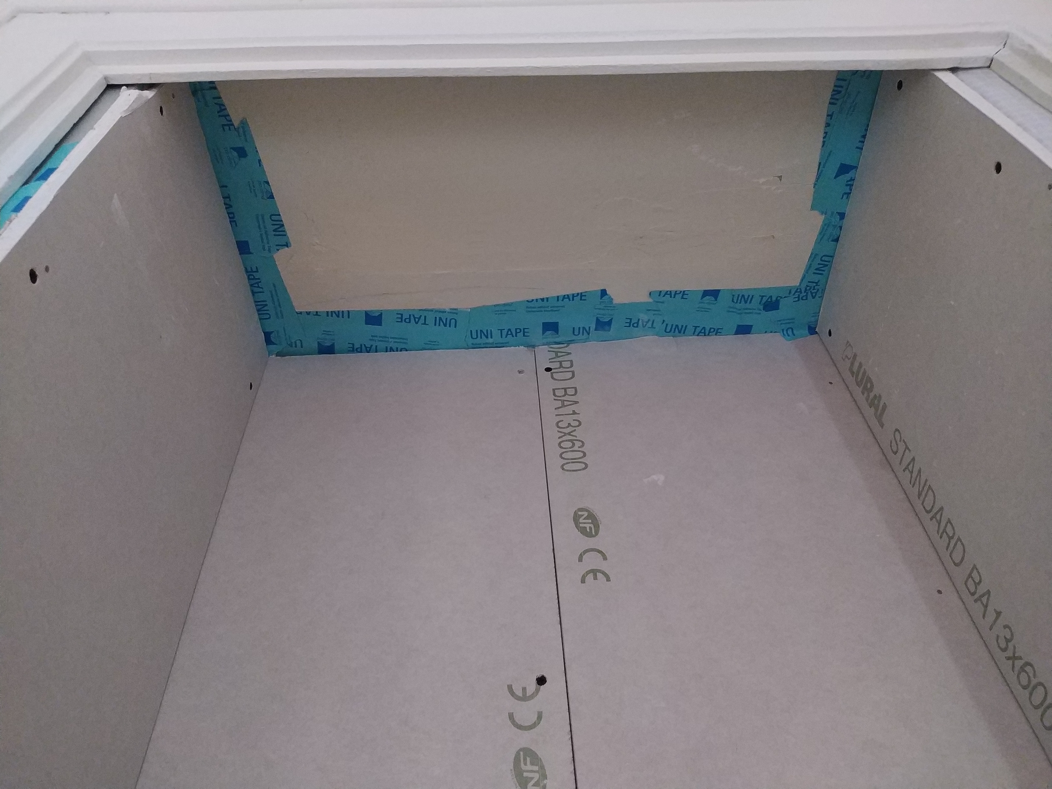

Bonjour,
Noob du placo. J'ai plaqué un renfoncement mais j'aimerais également mettre un bout de placo au 'plafond' de ce renfoncement. Voir photo. https://rehost.diberie.com/Picture/Get/r/305166
Le plafond c'est du bois, et bien sûr les autres côtés sont du placo maintenant.
Edit : pas de critique sur les finitions car ce n'est pas finis :o
Message édité par toutsec le 05-08-2024 à 08:25:31

Plafond autoportant. Un bout de rail sur chaque paroi placo (vis placo dans les angles, tu as les montants de la cloison) et tu ajoutes des montants que tu serti et tu as ta structure pour fixer un morceau de placo.
Message édité par ryoo le 05-08-2024 à 08:41:00
Le plafond étant en bois, et vu que c'est seulement un renforcement, perso, je viserais directement dans le plafond la taille du placo
