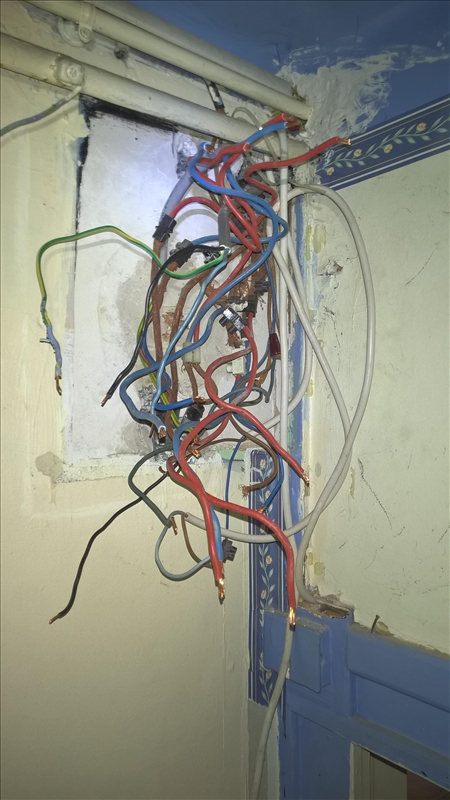

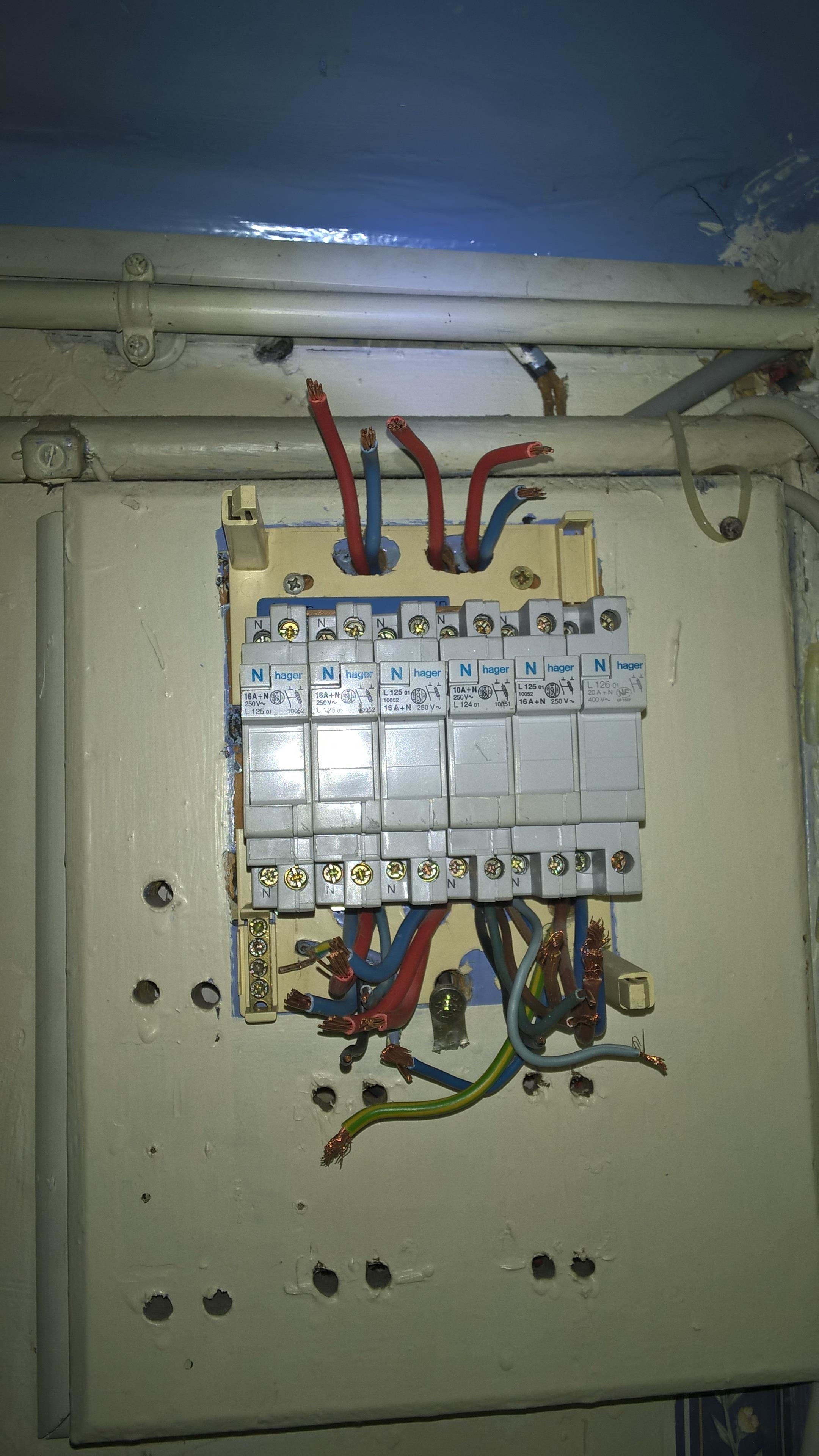

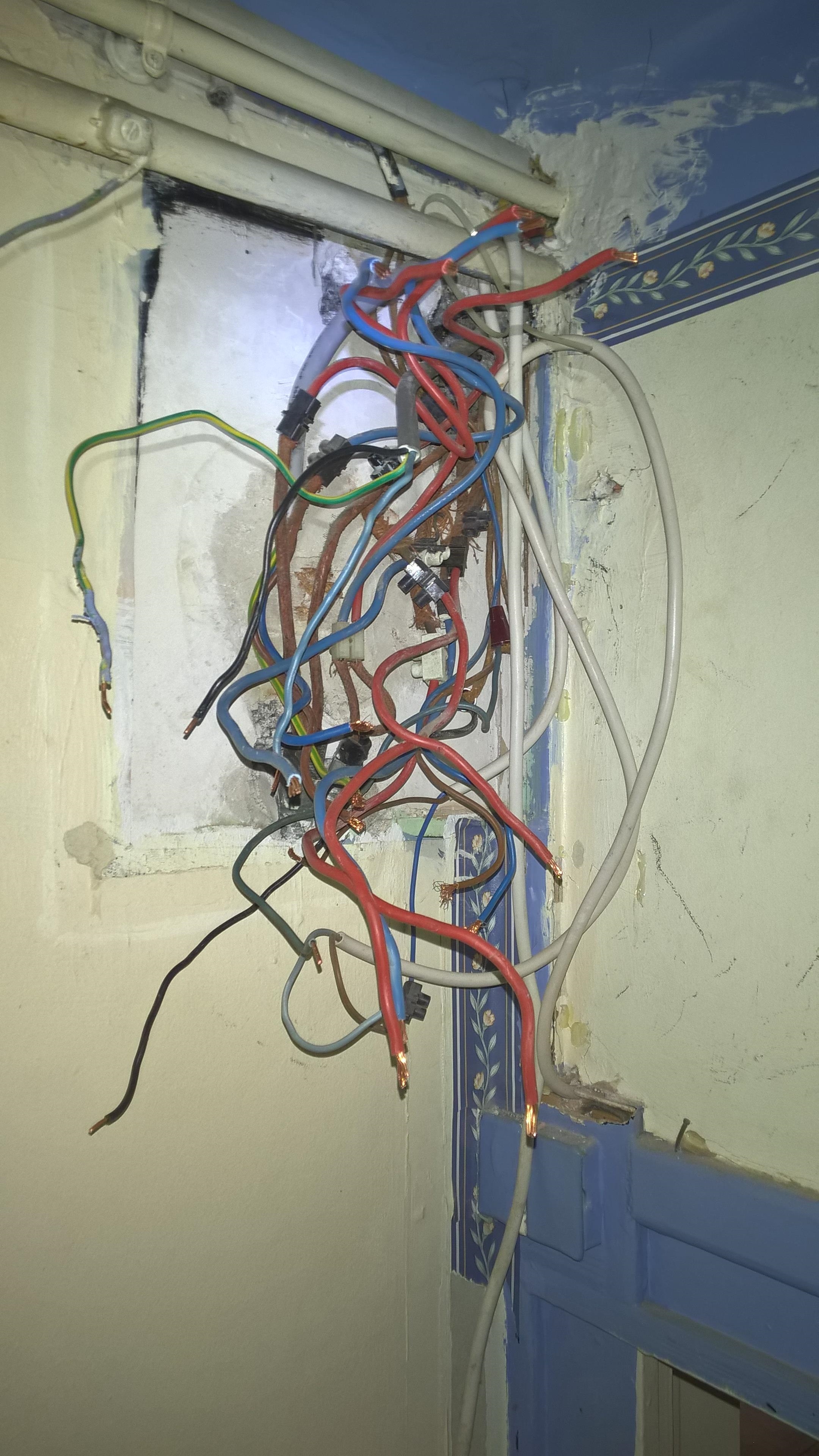

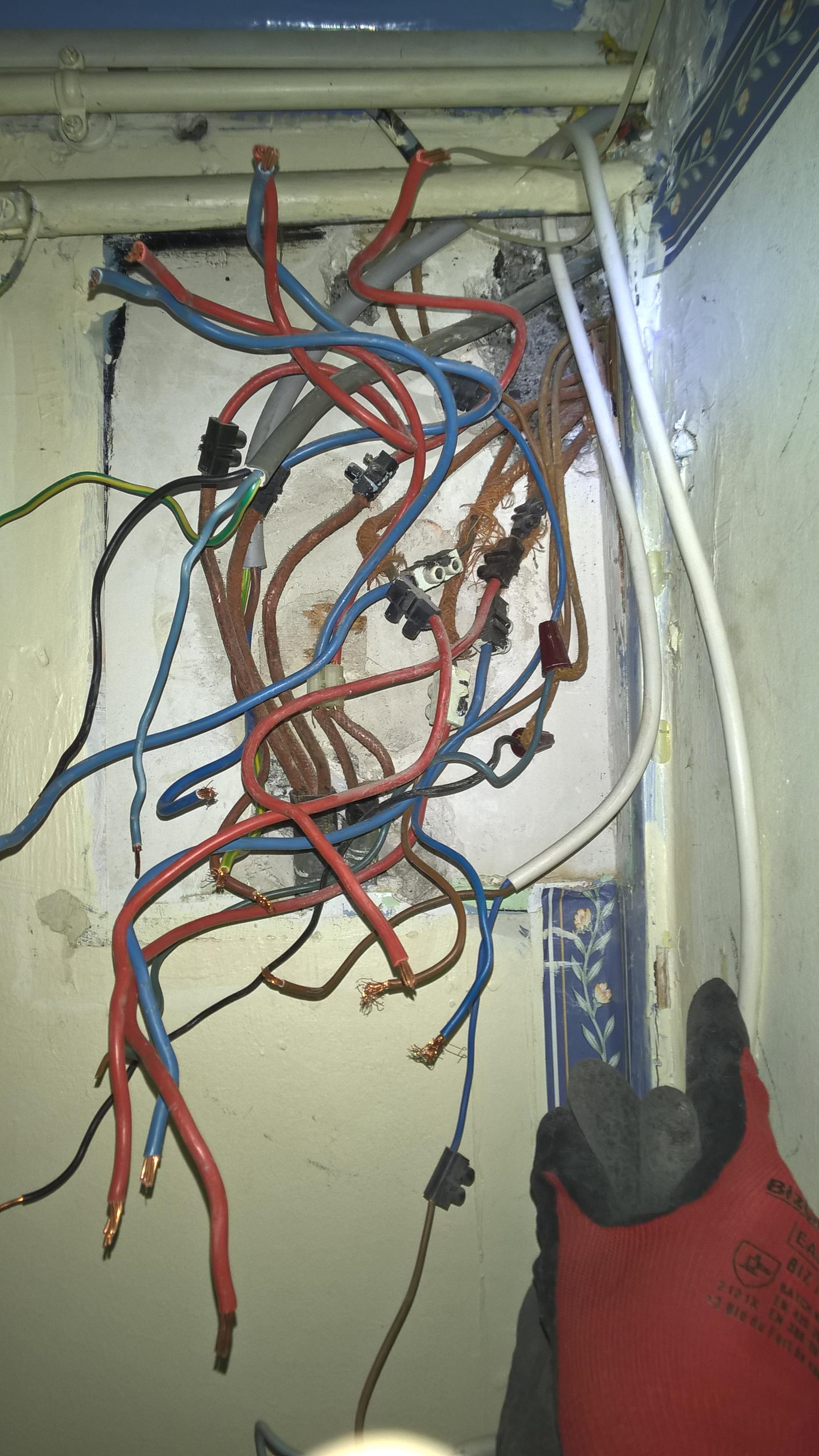

kronoob a écrit :
arkrom, range ton bol de céréales, les anciens proprio de mon nouvel appart sont de toutes évidences tombés sur un "ça fait trente an qu'on fait comme ça"...
https://rehost.diberie.com/Picture/Get/t/267507
https://rehost.diberie.com/Picture/Get/t/267508
On appréciera l'utilisation de câbles avec fils multibrins souples sans cosses et des trucs américains dont je ne pensais pas qu'on pouvait en acheter en France.
Quand j'ai passé mon diplôme d'électricien y'a 20ans, ce genre de truc était toujours utilisé, en Belgique en tout cas :o
https://rehost.diberie.com/Picture/Get/r/267507
https://rehost.diberie.com/Picture/Get/r/267508
On appréciera les départs raccordés sur l'arrivée (en haut, donc sans protection) ainsi que l'utilisation de câbles avec fils multibrins souples sans cosses et des trucs américains dont je ne pensais pas qu'on pouvait en acheter en France.
N'empêche c'est miraculeux qu'on ait pas plus d'incendies dans certains quartiers  :sweat:
Autant la première photo ça passe (à peu près), porte fusible avec coupure de neutre c'était plutôt haut de gamme.
Autant la photo avec les connexions c'est... [:tinostar]
Pour les wago de l'enfer (pour citer eeeinstein :D) étaient fréquents sur nos installations, j'en ai quelques uns qui traînent dans une boîte :D
C'est quoi qui est tellement choquant ?
Les dominos noirs ?
Chez mes parents, tout est encore connecté avec des dominos avec vis et ça se trouve encore chez Leroy donc ça doit encore être autorisé j'imagine même.si c'est pas conseillé vs des wagos
https://www.leroymerlin.fr/produits [...] lsrc=aw.ds
Quand on veut on peut, quand on peut on doit" © Bonaparte
n°70410384
ryoo
Posté le 08-04-2024 à 09:06:26  profilanswer
Les dominos noirs ?
Aucun souci avec les dominos.
C'est surtout les mélanges de couleur et le bordel qui était planqué derrière le tableau le problème. Même si j'ai déjà vu des trucs bien pire ça fait vraiment cache-misère :D

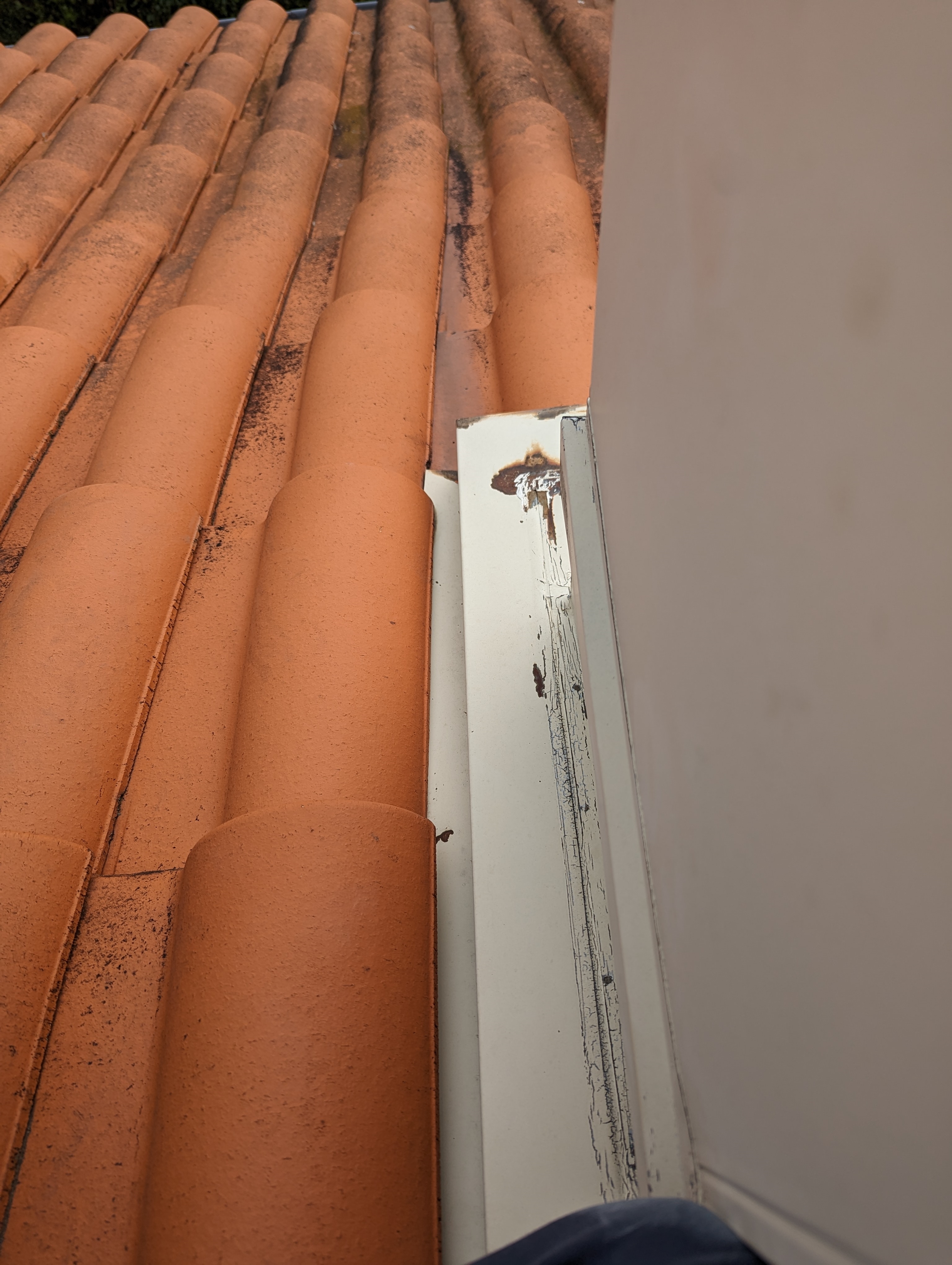

https://rehost.diberie.com/Picture/Get/r/267612
Hello !
3 questions :
* Possible de faire une étanchéité à l'eau la dessus? (Tout est en alu ou inox) On a quelques traces d'humidité sur le mur du conduit de cheminée
* Etanchéité à l'air en comblant les trous entre tuiles avec un joint tuile?
* la cheminée est en alu/inox donc vibre un petit peu et couine quand il y a du vent ... Dur de régler ça non ?
Message édité par mystiko le 08-04-2024 à 09:48:18
j'ai aussi cru à des changements de couleurs, mais en fait je crois que c'est du rouge/bleu connecté à des fils à gaine tissu marron  [:tinostar]  [:neernitt]
Bah si c'est le cas c'est encore pire [:anchoiade:3]
Édit : après un bon zoom il semblerait que ce soit bien ça [:tinostar]
Message édité par ryoo le 08-04-2024 à 10:35:36
Les dominos noirs ?
Le problème ce n'est pas les bornes à visser (dominos), bien que je préfère les bornes à ressort (wago), mais les espèces de queues de cochon qu'utilisent les américains :
https://smartwebshopper.com/i/615766hz-8L/450/best-screw-terminals.jpg
https://rehost.diberie.com/Picture/Get/r/267637
Oui, le gars à rallongé des fils à isolant tissus...
C'est quand j'ai voulu remplacer les lustres par des douilles de chantier que j'ai constaté la blague et que je suis allé m'occuper du tableau. :o
Message édité par kronoob le 08-04-2024 à 11:33:04
https://smartwebshopper.com/i/61576 [...] minals.jpg
Et pourtant ça tenait bien ces trucs quand utilisés correctement.
Concernant le tas de fils, peu importe l'angle de vue c'est toujours flippant :o
Franchement je comprends pas pourquoi [:theorie des lavabos]
Appartement construit en 2002, j'en ai dans un "trou de répartition" creusé dans le plafond d'un placard. Dans l'absolu, on n'y touche jamais, je ne suis pas + traumatisé que ça :o
mais clairement, ça ne donne pas envie d'y toucher  :sweat:
