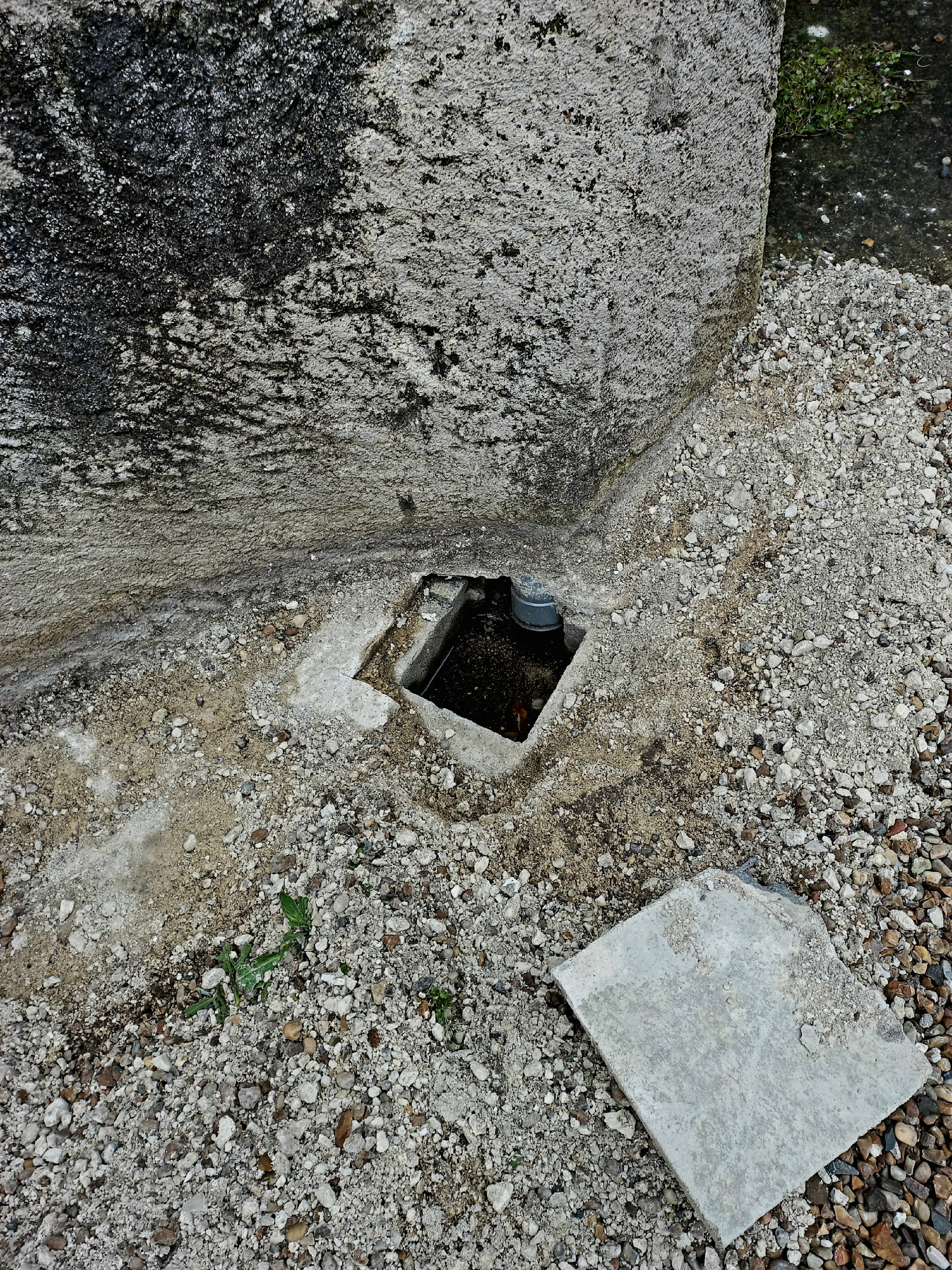

Nous devons amenager dans un mois dans une nouvelle maison et j'ai appris une mauvaise nouvelle des propriétaires actuelles.
L'accès au garage est via une pente, assez "plate" en fait, je ne saurais dire de combien en % mais vraiment peu.
Hors, on m'a dit que une à deux fois par an, lors de fort orage, que de la pluie rentre dans le garage et qu'ils ont une pompe pour sortir l'eau.
J'ai du mal à comprendre car il y a, avant le garage, un espace de 3m de long, environ 5cm de profondeur, qui permet justement de faire passer l'eau vers un regard.
Donc, selon ma logique, il faudrait peut être tout "simplement" agrandir cet espace de drainage.
Mais dans les faits, comment font ceux qui ont une pente de garage forte ?
Car là encore plus; en cas de forte pluie, sauf à avoir une porte parfaitement étanche, l'eau rentre.

Pas forcement. C est peut etre la vitesse d écoulement qui est trop lente ou y a un reflux et l eau ne s écoule plus.
5cm cela parait peu quand meme, mesure le diamètre de l evac et verifie qu elle n est pas bouchée.

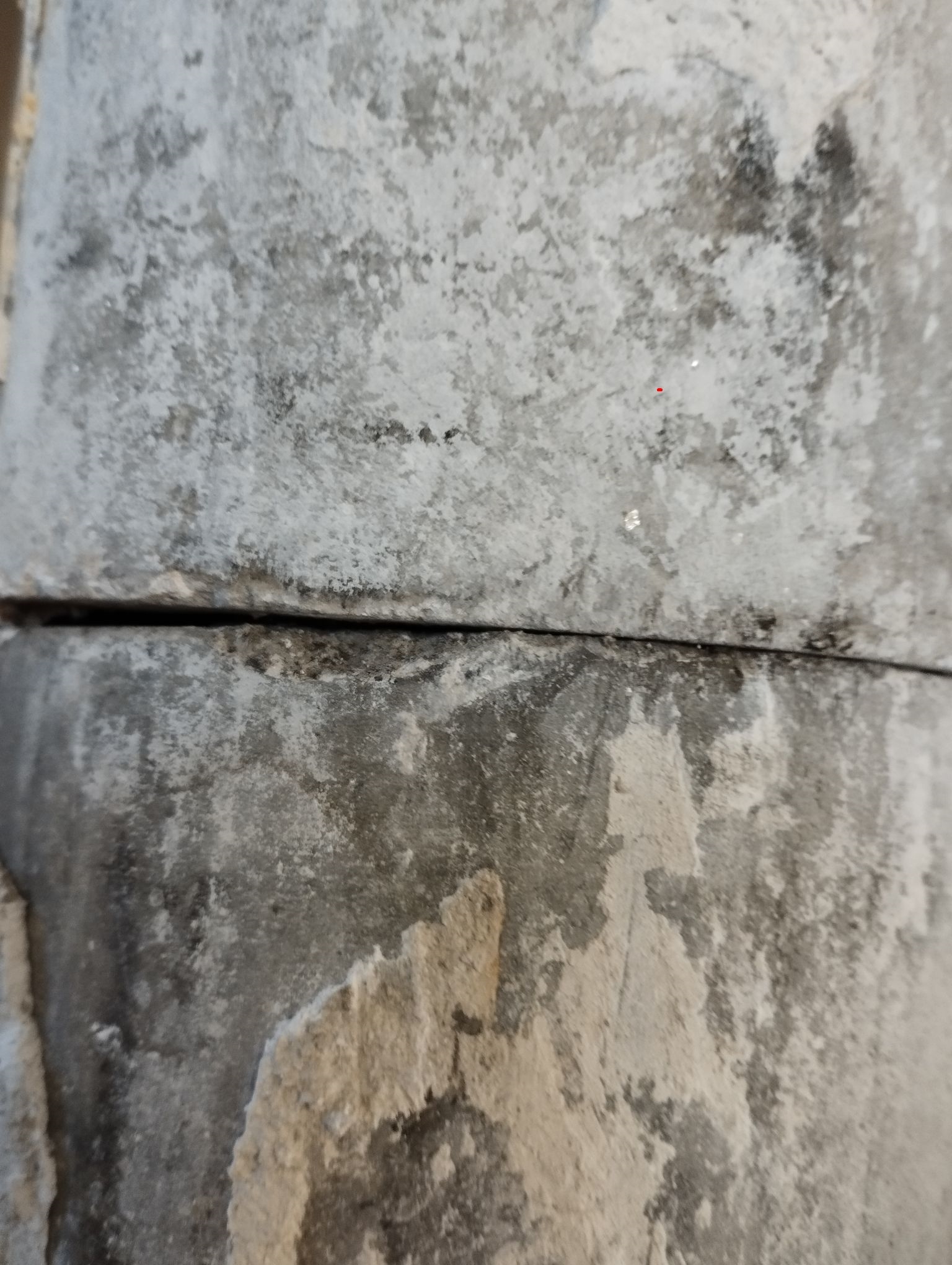

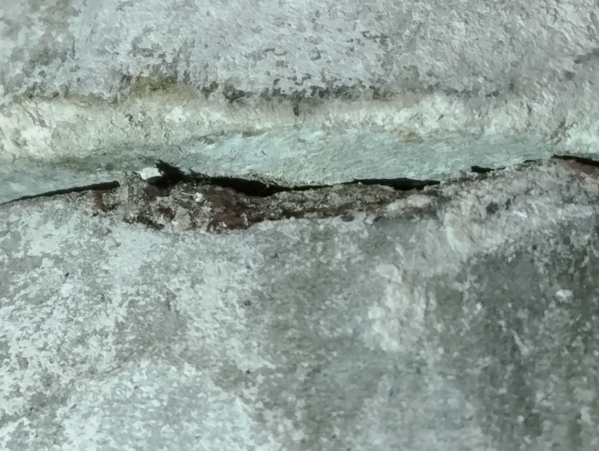

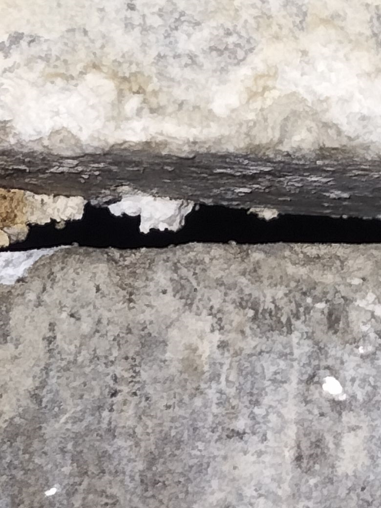

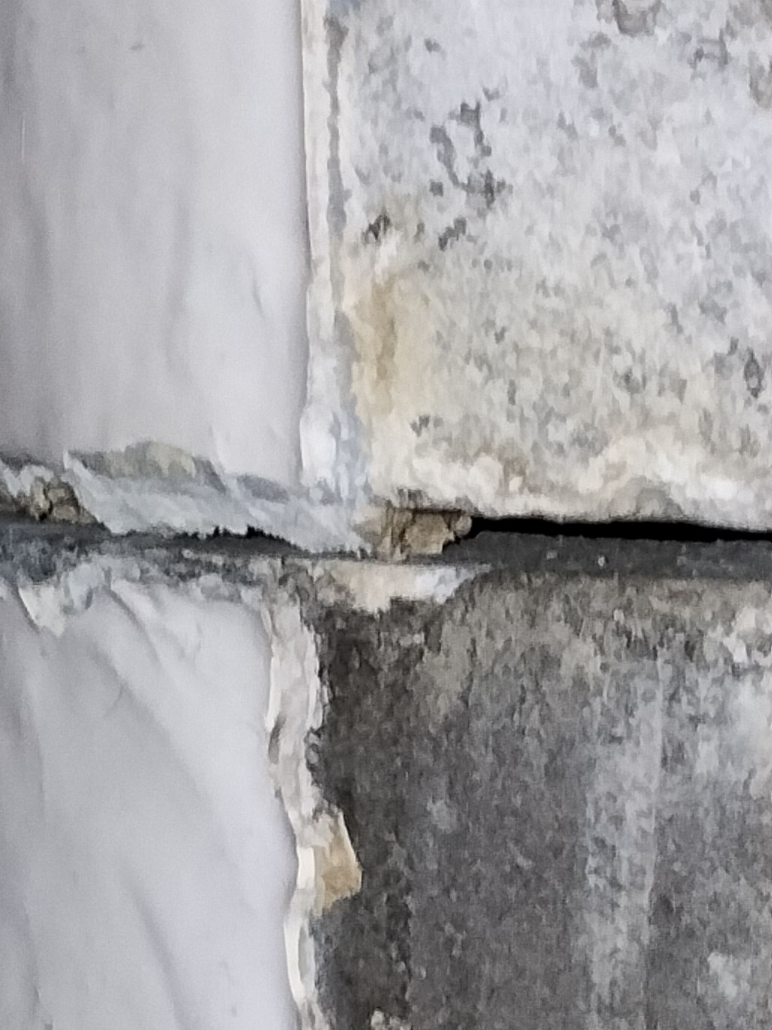

Posté le 06-04-2024 à 20:38:02  profilanswer

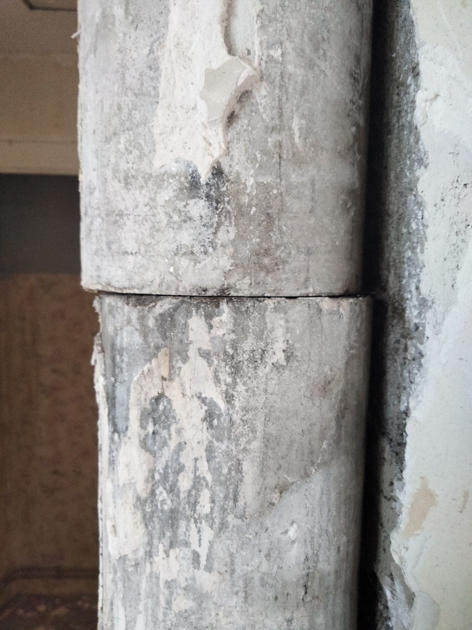

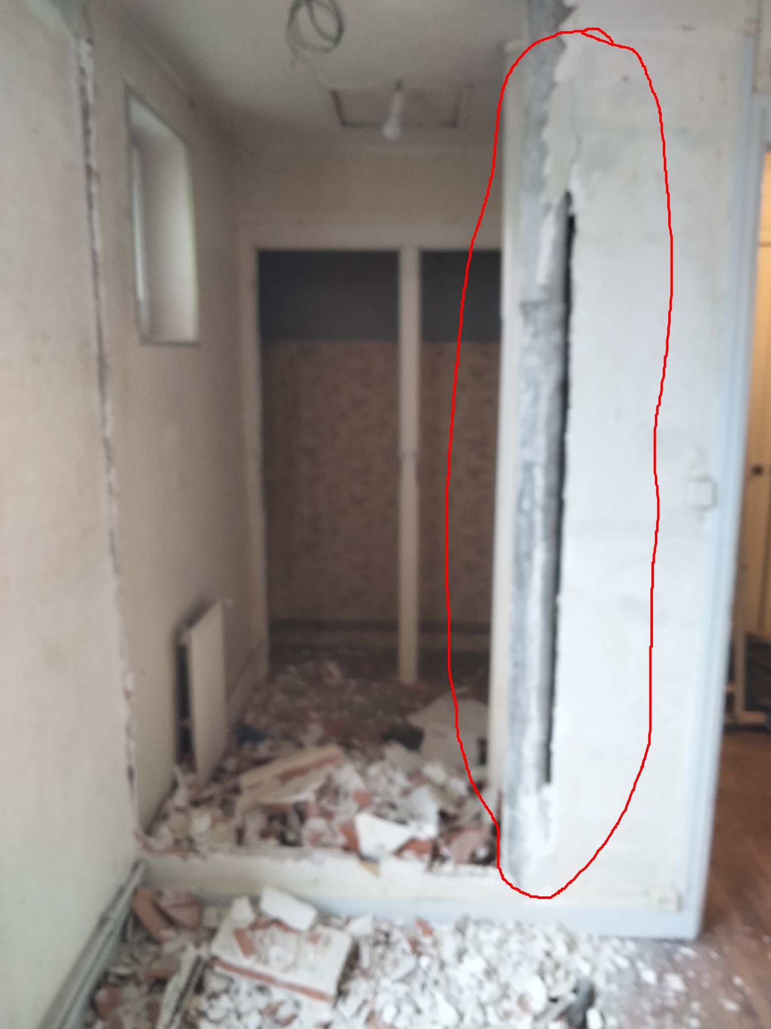

salut à tous,
J'aurais voulu avoir vos avis par rapport à quelques photos => tuyaux en amiante ou pas ?
Contexte : rénovation d'une maison qui doit dater des années 50.
Sur le vieux plan que j'ai eu a disposition, il semblerait que ce soit des conduit de fumée (mention CF sur le plan)
En pratique ç'est plutôt relié à des bouches de ventilation naturelle haute.
Dans le DPE, pas de mention d'amiante, mais les tuyaux étaient recouverts de peinture (on peut en voir la trace sur la cinquième photo).
https://rehost.diberie.com/Picture/Get/r/267340
https://rehost.diberie.com/Picture/Get/r/267341
https://rehost.diberie.com/Picture/Get/r/267339
https://rehost.diberie.com/Picture/Get/r/267342
https://rehost.diberie.com/Picture/Get/r/267338
https://rehost.diberie.com/Picture/Get/r/267343
A faire expertiser ?
Message édité par yanyokh le 06-04-2024 à 20:39:00

fred_div91
Posté le 06-04-2024 à 20:39:57  profilanswer
Années 50, 60, y a des "chances" que ce tuyau soit en fibrociment, donc avec de l'amiante.
Après, c'était plutôt utilisé pour des évacuations d'eau.
A confirmer bien sur ...

n°70403367
jma64
Electricien chez MOI 8-))
Posté le 06-04-2024 à 20:43:04  profilanswer
si c'est suite à un achat, normalement sans même parler de DPE, il y a investigation Plomb, Amiante, etc...
J'ai eu le cas en 2019: ils ont même prélevé un morceau de revêtement de sol pour analyse (avec sa colle) .
.  c'est tout

J'ai une pente de garage forte, j'ai refait faire la pente pour avoir plusieurs gros caniveau (un au debut, un au milieu et un devant la porte de garage) avec du PVC 200 pour l'évacuation.
Dans le Var, la pluie c'est plutot une grosse averse. Malheureusement j'ai été obligé de surdimensionner l'évacuation pluviale pour 1h de pluie intense par an mais maintenant j'ai plus de problème mais le portefeuille a pris cher pour régler ce souci

Fibro, sans aucun doute.

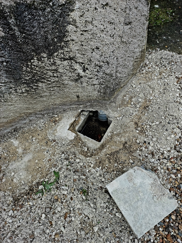

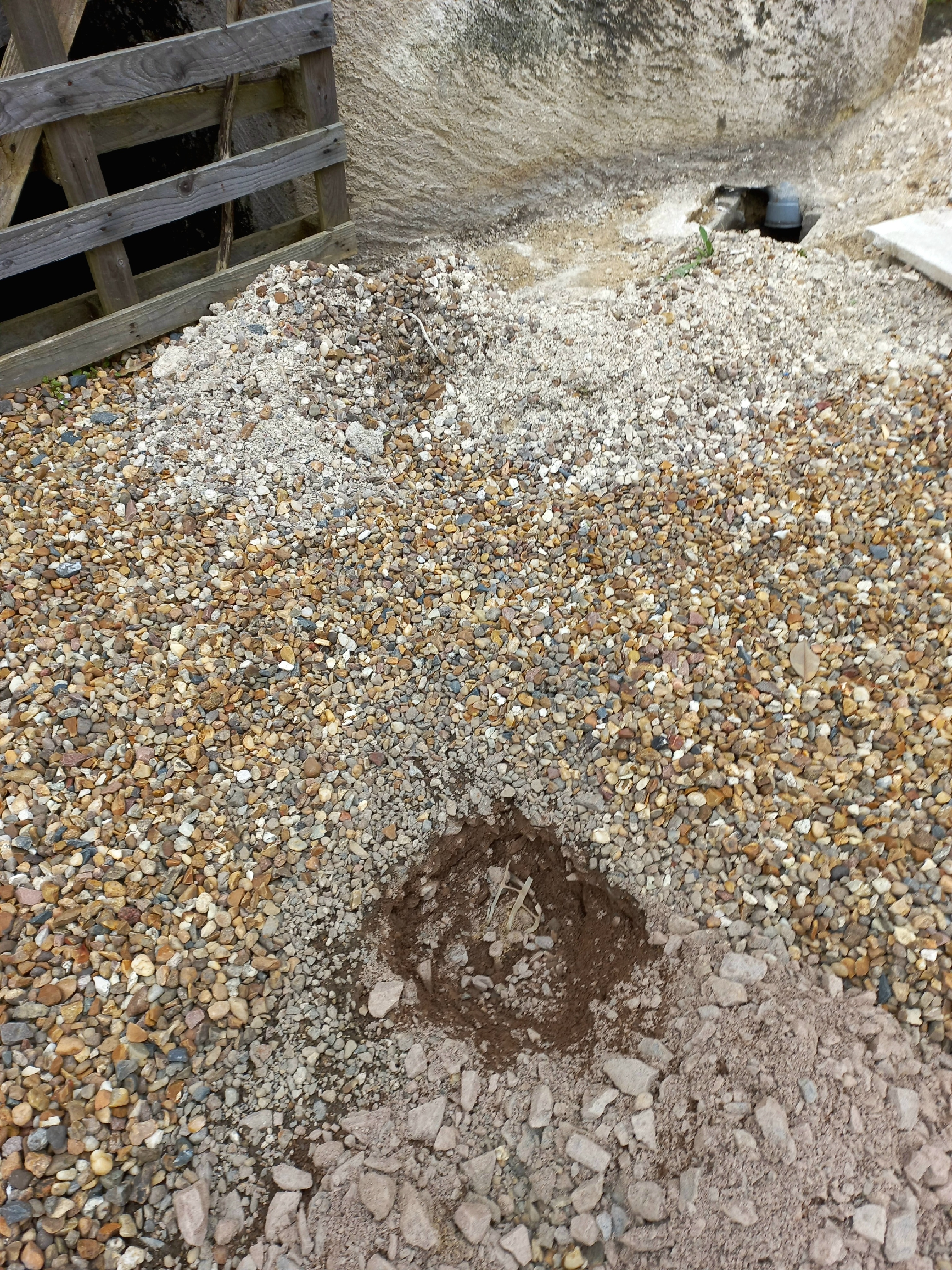

Bonjour,
tjrs à la recherche de la cause de mon mur de cave vert (creusée sousblaison de 1890), j ai fini par creuser:
- ma descente d eau pluviale rentre dans le mur, et j ai retrouvé un regard qui ressort plus loin sous le mur. A priori il est etanche ( il reste toujours de l eau au fond) et ça s évacué bien vers un pvc horizontal
- en sondant ce dernier, il bloque au bout de 1,5m. En creusant, je tombe sur un mne sorte de sable rouge avec des cailloux, puis du sable jaune et: un grillage avertisseur!
J imagine que c est un puits d infiltration?
Est ce qu ils tous des couvercles avec tampon de visite ? Ça vaut le coup que je continue de fouiller ?
Il se trouverait à 1,5m de l'entrée de ma cave (et du mur de la maison) ne serait ce pas trop près?
Toutes mes autres gouttières partent directement au réseau public (qui est à 2m de la descente non reliée (alors pourquoi se faire chier avec un puisard à 1m50?), sachant que le PLU n impose rien (enfin l actuel est plus récent que l installation, et indique juste que les techniques alternatives sont à privilégier).
Bref, encore des énigmes, mais je me demande surtout si ça vaut le coup de creuser pour espere voit un trop plein. Où un moyen de voir ou repartirait l eau d infiltration?
Ou alors ça pourrait être un autre type d'ouvrage?
https://rehost.diberie.com/Picture/Get/r/267404
https://rehost.diberie.com/Picture/Get/r/267405
Message édité par ragexen le 07-04-2024 à 10:22:44
Fuerza Schüteln

ragexen a écrit :
Bonjour,
Pfiou ouais c'est chiant. C'est compliqué de savoir comment le truc a été fait. Est ce que le puits perdu est assez conséquent pour prendre l EP ? Une pluie fine et un orage, c'est pas la même.
Aussi comment est fait l épandage après ?  Est ce que la flotte s'est frayée un chemin jusqu'au mur de ta baraque ?
T as pas.moyen de le relier au réseau EP ?
n°70406129

Posté le 07-04-2024 à 13:50:16  profilanswer
Ca c'est toutes les questions que je me pose  :sweat:
Je n'en ai pas de centralisé, la plupart du temps la descente rejoins le trottoir et passe et le traverse pour se jeter dans le caniveau.
Faire la même chose 1x de plus de serait jouable:
- petite tranchée pour rejoindre mon mur périphérique
- 1 percement pour traversé le mur
- 1 rainure dans le trottoir :o  c'est là que ca va être + compliqué...
Le plus simple serait donc de dévier ma descente pour stocker l'eau (quitte à la vider avec une pompe quand c'est plein):
- mais je suis infoutu de démonter mes descentes cuivres qui sont soudés ;
- j'en ai chier à mort pour entamer l'enduit (ciment?) qui enrobe le PVC, alors le dégager suffisamment pour me repiquer... ;
- il me resterait donc de repartir de la liaison du puisard pour faire une tranche d'1,5m de long pour arriver à la cave et y mettre une cuve.
Mais à ce stade, je me demande surtout si c'est bien un puisard que je risque de trouver.
Et le cas échéant si ca vaut le coup de creuser, ou si je risque juste de tomber sur qqc où je ne pourrais rien faire (genre pas de tampon..)
n°70407890
Ça peut. Comme ça peut pas. Sans creuser tu ne seras pas fixé de toute façon.

Posté le 07-04-2024 à 18:33:26  profilanswer
J’essaierai d'utiliser les 2 sans toucher à l'existant selon ce que tu recherches :
- soit relier la descente au réseau EP en laissant le puisard pour les surcharges en cas de risque d'engorgement du réseau EP.
- soit mettre un trop plein relier au réseau EP avant le puisard pour évacuer le surplus si tu veux continuer à utiliser le puisard pour écrêter et infiltrer par exemple.
(Ici j'ai une gouttière non raccordée qui coule directement sur le trottoir :o)
