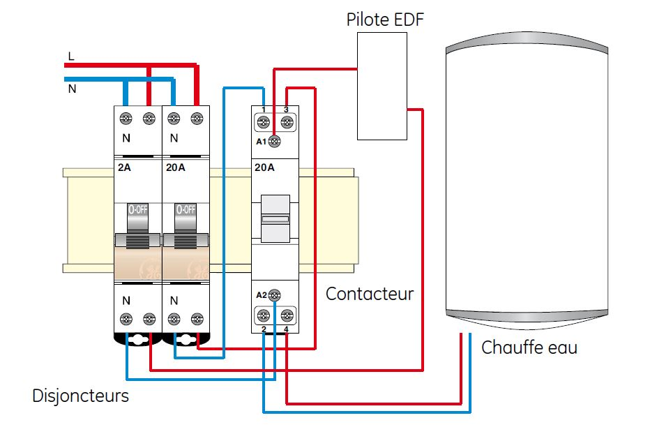

Pour raccorder un disjoncteur différentiel dans un tableau existant, on est d'accord qu'utiliser des cordons de repiquage ou deux fils rigides (un bleu et un rouge :o) de même section (10mm2 en l'occurrence) c'est idem? C'est juste pas le même prix du tout quoi :)
n°70154002
libussa
Posté le 23-02-2024 à 14:45:34  profilanswer
oui
après je trouve la solution bornier avec arrivée AGCP et N départs vers les N différentiels plus propre
Le top restant évidemment le peigne vertical

En parlant de ça, actuellement j'ai 2 prises + 2 lampadaires raccordés à l'arrache en repiquant sur une prise de courant dans la chaufferie, avec un interrupteur va et vient pour couper les prises si nécessaire. Cette même prise est raccordée à un disjoncteur lui même raccordé à un différentiel tous 2 sur le tableau principal.
Histoire de remettre ça au propre pour pas cher, je remplace l'interrupteur va et vient par un interrupteur sectionneur bipolaire + un disjoncteur phase + neutre, le tout dans un coffret 2 modules?

Nouvelle tentative  de poser le contacteur jour/nuit du chauffe eau.
Descendant qu'une fois par semaine à la ville pour acheter mon matos de bricolage j'essaye de bien planifier mon coup.
Il me manquait juste le disjoncteur 2A pour protéger le contacteur.
Et voilà que je découvre que Schneider a deux systèmes en parallèles pour encastrer ses disjoncteurs, l'un avec l'alimentation par des broches au dessus, l'autre par l'arrière :D
https://cdn.discordapp.com/attachments/1186755068674969650/1210649207527055430/1717_1.png?ex=65eb53ef&is=65d8deef&hm=c1ca21e75c1ca4b7fc05e93be8f772b12c79ad2a4fddd66b1a0cb06e2fe70114&
https://cdn.discordapp.com/attachments/1186755068674969650/1210649207778709617/428969854_1570106943766676_1941388408141899149_n.png?ex=65eb53ef&is=65d8deef&hm=47505a369eaaf9baf20ddafcaf061e1953ae2e6a9f0e9790ee247792129549b7&
Et bien sûr j'ai pas pris le bon  [:fail]
Bon bah le chauffe eau en heures creuses ça attendra la semaine prochaine du coup :o

Le 2a tu peux t'en passer pour une semaine... Il protège quoi le fusible du linky ?
n°70156279
edhelas
'Pendant' nous… le déluge ?
Posté le 23-02-2024 à 21:05:56  profilanswer
Ça protège le contacteur jour-nuit.
https://upload.movim.eu/files/9d94237298995552fa13436420195fbca436dce7/loMspURY9WSZ/image.png
Du coup je pose des étagères en ce moment, au moins pour les trous dans le mur y'a pas de standard de compatibilité  [:gas:3]
