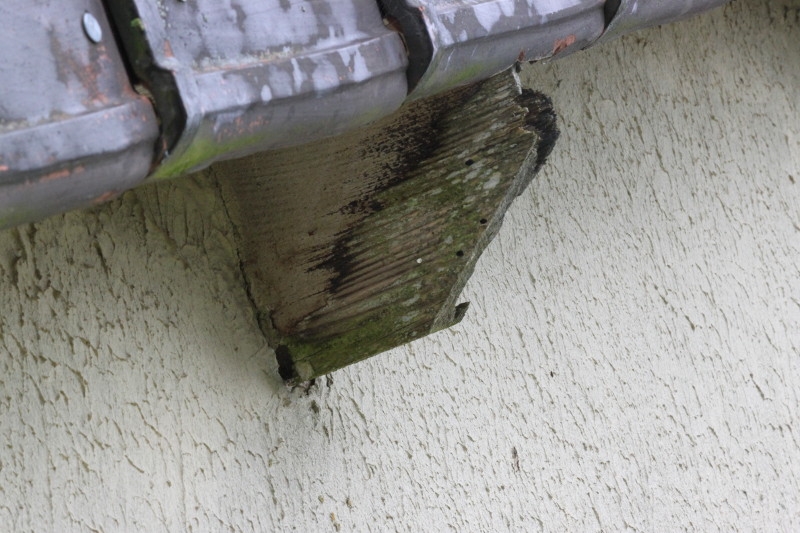

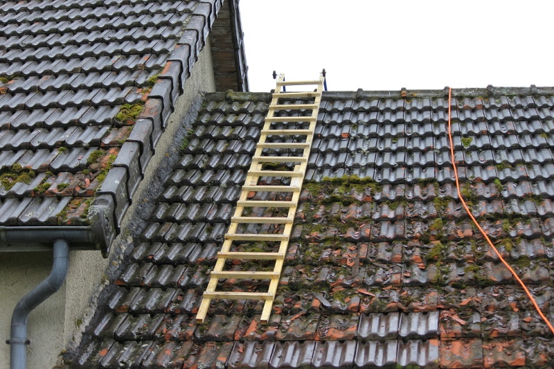

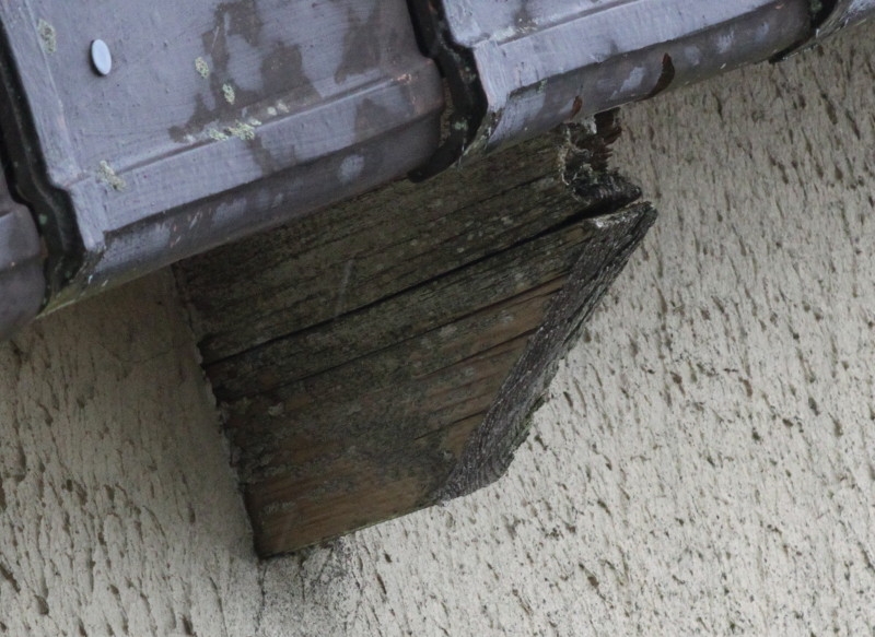

Bonjour les gens,
Deux mois dans la maison, avec des bonnes et moins bonnes (pas trop) surprises  [:cerveau petrus]
J'ai fabriqué une échelle de toit*, on a trop de bricoles à faire pour éviter d'accueillir le 100m nage libre 2024 dans notre salon en attendant une réponse d'un couvreur...
https://rehost.diberie.com/Picture/Get/f/255761
D'ailleurs on a mis du temps mais on a trouvé où commander des tuiles compatibles pour refaire une partie du toit. (heureusement on pourra faire la plupart des trucs à partir des combles)
On est décidés pour remplacer toutes les fenêtres (simple vitrage sur bois fin d'il y a 50 ans, belle fabrication mais heu... passoire) par de l'alu avec "petits bois"... dans les 15k par un artisan avec qui le contact est très bon. Le PTZ pour l'assainissement est validé. On attend un devis pour la trémie. On a viré tout le papier peint et le tissu aux murs  [:cerveau love] .
Pas mal de voyages à la déchetterie bien sûr. L'atelier commence à être un peu organisé pour ne pas chercher les outils 3 plombes et pouvoir utiliser la scie circulaire tranquillou.
Découverte d'un petit grenier aménagé au dessus du garage, même les vendeurs ne devaient pas être au courant  [:cerveau ouch] .
Vous savez comment traiter les pannes à l'extérieur? Elles se dégradent doucement. (on a vérifié à l'intérieur, le bois est en bon état)
https://rehost.diberie.com/Picture/Get/t/255763
https://rehost.diberie.com/Picture/Get/t/255764
On habite la baraque avec plaisir, même si la cuisine est encore un peu trop camping à notre goût. La trouille c'est le printemps qui arrive, le jardin risque de devenir tout fou (3000m2) alors qu'on aura d'autres chats à fouetter. Déjà on a viré le gui des pommiers...
C'est carrément chouette cette aventure, on était mûrs pour tenter le coup.
* famous last words
Message édité par david gilbour le 20-02-2024 à 22:23:37

david gilbour a écrit :
Bonjour les gens,
* famous last words
Vu de loin, cette échelle est bonne pour le topic HB. Ou Darwin Awards.

n°70139487
gloinfred
Posté le 21-02-2024 à 09:52:51  profilanswer
+1: j'ai peur du vide, et ce truc me file des frissons rien qu'en le regardant.  [:moonbloood:2]
n°70139496
yorfdog
Disciple de D. Sarron
Posté le 21-02-2024 à 09:53:52  profilanswer
Qu'est-ce qui vous dérange ? :o
Elle me paraît pas si mal :o
Moards Garage
n°70139716
david gilb​our
Je bend
Posté le 21-02-2024 à 10:26:52  profilanswer
Je ne serai plus là pour te confirmer :o
Cela dit, "de loin" il y a beaucoup d'échelles de toit qui resssemblent à ça. Elle n'est pas conçue pour supporter une personne sur un barreau (a priori elle peut, en tout cas ponctuellement) mais pour répartir la charge sur les tuiles et faciliter l'accroche des pieds sans péter les tuiles. De toute façon on est pas assez confiants (même avec une échelle pro) pour gambader debout sur le toit, on rampe à moitié. Et avec un harnais en plus. Et notre gouttière est à 2m du sol.
Ces excuses étant présentées, oui on sera mega prudents parce qu'on préfère les tuiles pétées que les jambes cassées. :o
n°70139839
ChrisPc
Posté le 21-02-2024 à 10:45:35  profilanswer
Je me suis fait une échelle similaire pour un toit moins pentu mais ça fait très bien le job.
C'est ne pas avoir d'échelle du tout qui est Darwin awards, pas en avoir une.
Ca fonctionne niquel et ça évite de péter des ardoises aussi. Par contre pour un toit pentu comme dans le Nord, il faudra plutôt quelque chose de plus costaud et qui s'accroche bien au faîtage.
n°70139963
gloinfred
Posté le 21-02-2024 à 11:01:56  profilanswer
Perso je vois :
- échelle en tasseaux de 40 cloués
- échelle crochetée sur un faitage qui tient parce qu'il a envie
- toit humide
- mousse qui glisse
- tuiles vintage
Je suis sujet aux vertiges à la base donc je ne suis vraiment pas une référence (un escabeau suffit à me stresser ce qui est ultra chiant pour mes travaux), mais je serais terrorisé à la seule idée de monter la dessus.
Message édité par gloinfred le 21-02-2024 à 12:19:45
n°70140175
david gilb​our
Je bend
Posté le 21-02-2024 à 11:30:36  profilanswer
gloinfred a écrit :
Perso je vois :
- toit humide
- mousse qui glisse
- tuiles vintage
Ah oui je comprends :D , alors:
 - c'est boulonné,
 - le crochet repose sur les tuiles derrière, pas sur le faitage. Mais j'avoue ça reste la partie délicate que je teste.
 - le toit humide c'est le jour du test de pose de l'échelle, mais échelle diy ou pas on montera par temps sec et sans vent. On lit effectivement trop souvent des articles sur un gars qui est allé remettre une tuile pendant la tempête  [:cerveau merdocu]
n°70140218
carbon38
Dead Rabbit! :o
Posté le 21-02-2024 à 11:37:13  profilanswer
c'est exactement comme ca une échelle de couvreur. J'en ai une et c'est top pour circuler sur un toit un peu pentu. Et le fait que ca répartisse la charge évite de casser les tuiles.
n°70140671
