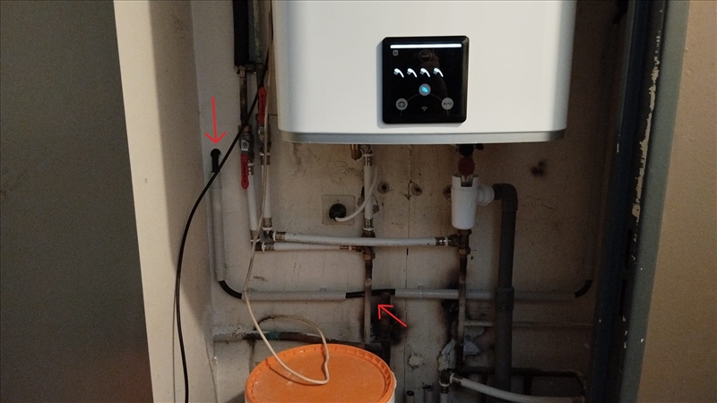

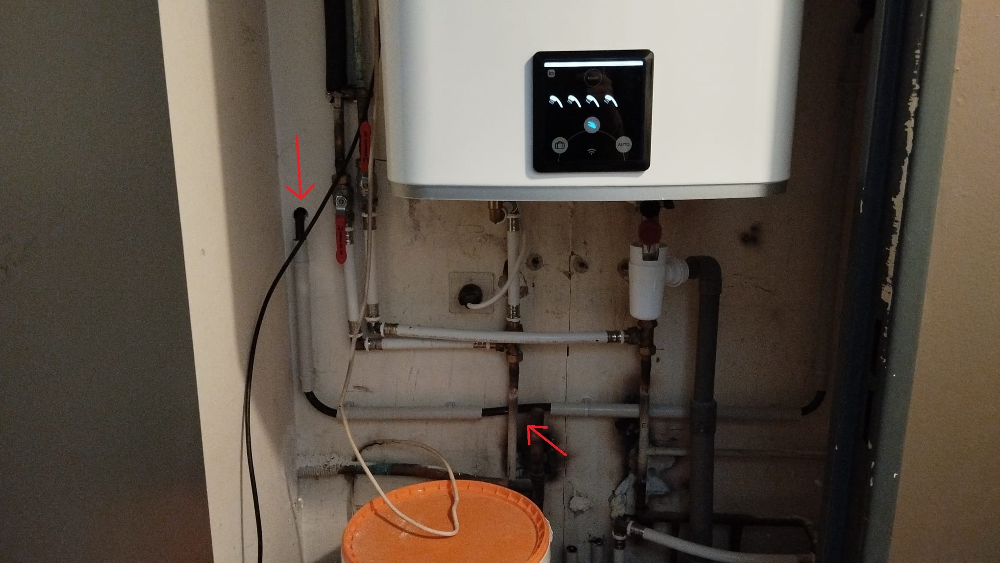

mrblonde03 a écrit :
on a fait installer une borne 7,4kW pour recharge de véhicule électrique par un technicien d'une entreprise labelisée IRVE niveau 3, donc à priori réglo
par contre il a fait passer le cable sans gaine derrière une arrivée/départ d'eau (chaude ?) de la chaudière électrique, c'est normal ?
Le nouveau câble électrique c'est celui avec les flèches rouges. J'ai mis une flèche sur le croisement que je trouve suspect
https://rehost.diberie.com/Picture/Get/r/253639
bon, c'est vrai , il y avait peut-être une possibilité de contourner l'obstacle (cumulus) en passant par en haut et non par en bas. D'ailleurs , à droite, le câble remonte...
.  c'est tout
J'y ai pensé mais quand tu regardes le cheminement du tuyau d'eau chaude il remonte aussi de ce qu'on voit sur la photo.

jma64
Electricien chez MOI 8-))
Posté le 12-02-2024 à 19:57:20  profilanswer
il y aurait PEUT-ETRE eu plus de facilité pour faire un chapeau de gendarme , peut-être même que les tuyaux disparaissent avant: on n'a pas la vue globale.
Par contre, c'est tout à fait 'bizarre' cette alim de cumulus sur prise et sous l'appareil  et qui tutoie le tuyau d'eau chaude !
Et le câble qui monte , avec sa gaine esquintée...

ryoo
Posté le 13-02-2024 à 08:44:17  profilanswer
J'avais bien vu le "peut-être", c'est pour ça que j'ai précisé DE CE QU'ON VOIT LA PHOTO :o
Il nous faut une vue globale :D
Pour le reste on est d'accord :jap:

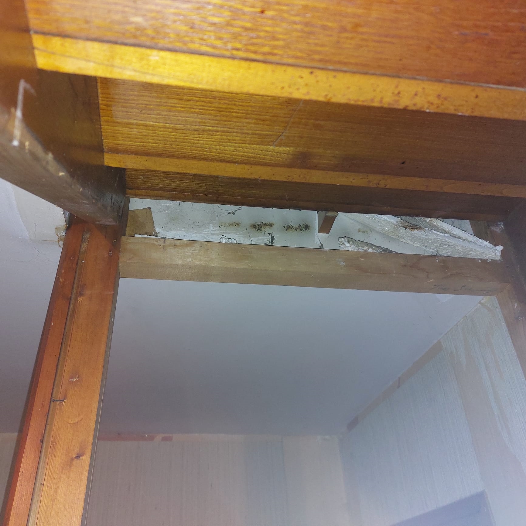

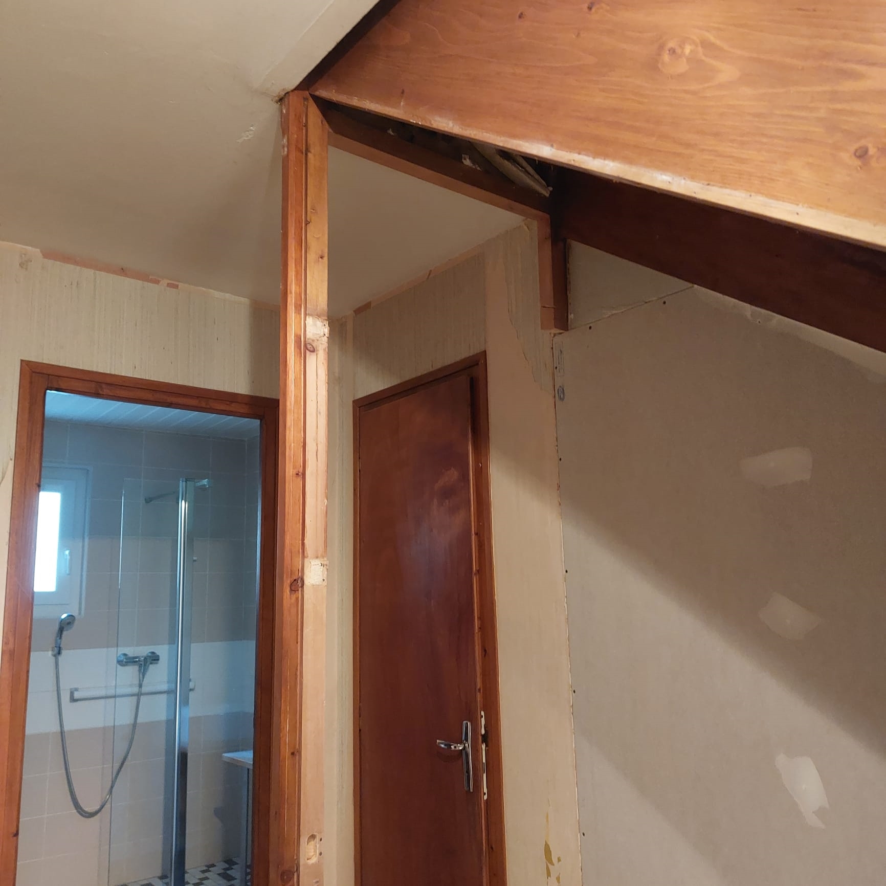

J'ai besoin de supprimer le "morceau de bois" qui soutient l'escalier
Au début je pensais qu'il avait juste un rôle déco mais il est pris en sandwich dans le montage de l'escalier
Je pense donc que je ne peux pas le supprimer comme ça (même si le morceau ne semble pas tenir grand chose)
https://rehost.diberie.com/Picture/Get/t/253959https://rehost.diberie.com/Picture/Get/t/253957https://rehost.diberie.com/Picture/Get/t/253958
Je pensais
  • couper le pied à ras du plafond
  • Percer la dalle à l'horizontal
  • rehausser le morceau horizontal de 10-15 cm
  • Fixer ce morceau à la dalle
Bonne ou mauvaise idée?

Structurellement si tu as un doute, tu dois pouvoir mettre une poutre et deux poteaux de chaque côté du passage si les cloisons ne sont pas porteuses.
(Il y a une cloison a gauche de la première photo ou je me trompe ?)
Mais a voir avec un charpentier devant le truc avant de faire une connerie :D

faut surtout être sur de comment et accroché l'escalier à la trémie avant de couper quoique ce soit, si ce sont les 2 poteau en bois qui le tienne il va falloir assurer autre la tenue, mais generalement les bande de fixation (un fer plat troué assez epais) est fixer entre le plat vertical de la tremie et chaque rive de l'escalier.
pas sur de comprendre ta remarque sur la cloison à gauche
tout les murs sont porteur sauf le petit bout de placo sous l'escalier
un charpentier doit passer pour autre chose, je lui demanderai
l'escalier est coincé entre un mur porteur en bas et sur la trémie en haut donc pour moi le morceau de bois vertical ne sert à rien
 faut que je regarde plus en détails comment je peux fixer ça
