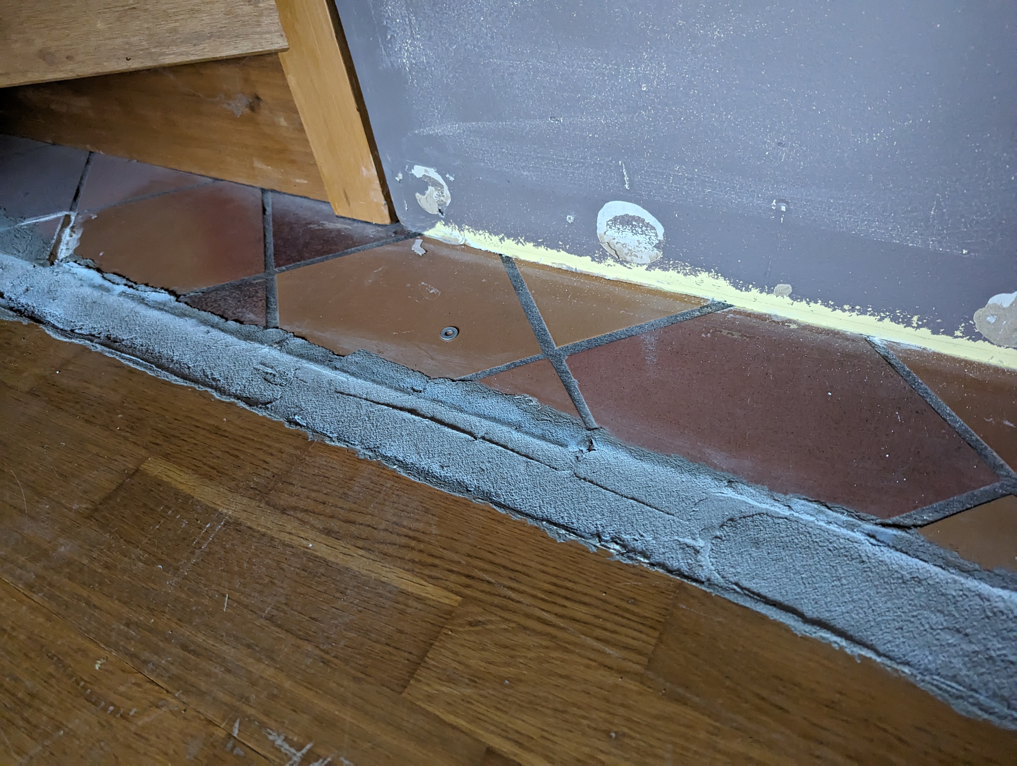

mystiko
Posté le 01-02-2024 à 09:44:17  profilanswer
Hello
Comment je peux faire pour rattraper cette différence de hauteur sur le sol avant de poser mon parquet?
C'est au fond d'un placard, les anciens propriétaires n'ont pas jugé nécessaire de faire ça propre ...
Par contre on risque d'inverser le côté du placard donc il me faut un truc propre partout
Ça existe des petits sceaux de reagreage tout fait?
https://rehost.diberie.com/Picture/Get/r/250875

mystiko a écrit :
Hello
Soit ragréage si invisible
Si tu va le voir, je mettrais un morceau de carrelage qui tranche niveau couleur (pour éviter le ressemblant mais pas tout a fait)

mystiko a écrit :
Hello
Ca dépend :
Type de pose du parquet
Sens de pose
De la volonté de suivre précisément les DTU ou non  :D
Si c'est pose flottante perpendiculaire à cette tranché, alors perso, je mettrai simplement 2 couches de ma sous-couche sous parquet collé au scotch pour que ça ne bouge pas. Faut une sous-couche de bonne qualité qui ne se déchire pas, genre Quickstep unisound.
Edit : J'avais compris que tu poses un nouveau parquet par-dessus tout ça. C'est pas ça ?
Message édité par kimmeria le 01-02-2024 à 10:10:07

mystiko
Posté le 01-02-2024 à 10:32:34  profilanswer
kimmeria a écrit :
Ca dépend :
Sens de pose
Oui je pose du parquet par dessus.
Enfin le parquet c'est du stratifié avec sous couche intégrée donc pas possible de mettre 2 couches. Et je vais recouvrir l'ancien.
Et les lattes seront dans le sens du précédent parquet
Donc plutôt reagreage... Ca existe des seaux tout fait?
Ça ne sera pas une zone où on marche normalement. C'est sous l'escalier
Message édité par mystiko le 01-02-2024 à 10:44:12
