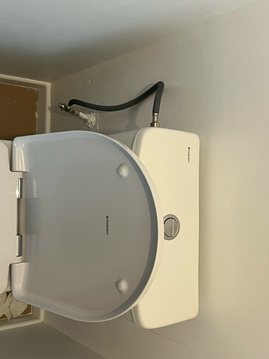

Une idée pour améliorer esthétiquement cette horreur (alim du wc) ? :(
Appart d’un pote
Peinture placo propre donc idéalement sans tout défoncer…
J’ai pas beaucoup de mou sur la gaine / le PER donc pas trop le choix que de laisser la sortie en partie basse
À part mettre une plante devant ?  :Dhttps://img3.super-h.fr/images/2023/12/30/snapshot_282475249b2801735dfd7c2cc.jpg
Message cité 4 fois
Message édité par Kazuyo le 30-12-2023 à 11:34:35

peindre le fexible en blanc.
mettre une platine de sortie de cloison.
Message édité par andre1980 le 30-12-2023 à 11:38:30

Posté le 30-12-2023 à 11:38:24  profilanswer
une gaine blanche.
.  c'est tout

Strat_84
Posté le 30-12-2023 à 11:51:41  profilanswer
Je rêve ou il y a des feuilles de PQ utilisées sur le côté ? [:cerveau paysan]
n°69844445
Kazuyo
Posté le 30-12-2023 à 11:57:32  profilanswer
Utilisées pour des travaux…

ryoo
Posté le 30-12-2023 à 12:53:08  profilanswer
Appart d’un pote
À part mettre une plante devant ?  :Dhttps://img3.super-h.fr/images/2023 [...] d7c2cc.jpg
Petite colonne et y stocker les rouleaux de PQ ?

Jof789
c'est un bo boulay,non ?
Posté le 30-12-2023 à 12:59:23  profilanswer
Virer le flexible pour mettre une longueur de multicouche blanc

ratibus
Posté le 30-12-2023 à 13:13:29  profilanswer
Appart d’un pote
Meuble pour cacher ça.

etienn
Posté le 30-12-2023 à 13:19:41  profilanswer
+1 et cela cachera la transition peinture " propre" sol...
Message édité par etienn le 30-12-2023 à 13:20:27
