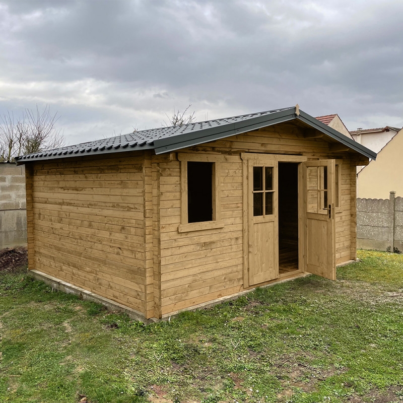

Bonjour à tous,
Je suis en train de planifier l'achat et l'installation d'un abri de jardin de 20m², qui sera situé sur une dalle béton dans une zone assez exposée au vent d'Autan. J'ai des interrogations concernant l'orientation de la toiture de cet abri. Mon idée est d'orienter les fenêtres vers le sud, ce qui impliquerait que les pentes de la toiture soient alignées avec la direction du vent dominant. J'aimerais avoir vos avis : est-ce que cette orientation des pentes est recommandée ou déconseillée pour assurer une meilleure résistance au vent ? J'ai cru comprendre qu'il valait mieux mettre un mur de pignon côté vent, mais est-ce vraiment problématique si je ne le fais pas ? Merci d'avance !
Photo de l'abri en question (pas le mien du coup)
https://rehost.diberie.com/Picture/Get/t/230053
