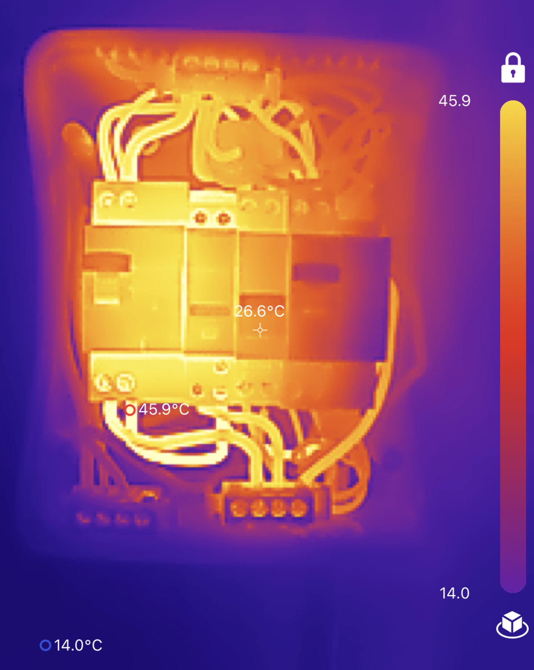

carbon38 a écrit :
https://www.ocb.be/imgv2/pages/162/ [...] rafie1.jpg
Tu peux facilement voir si tu as des points chauds dans ton tableau, à cause de mauvaises connexion notamment.  ;)
Voilà ce que ça donne :
https://rehost.diberie.com/Picture/Get/r/221623
C'est le tableau secondaire qui contient le différentiel de la Green'up (tout à gauche).
La voiture charge (à 16A) depuis 2h environ au moment de la prise de vue, la température n'a pas bougé depuis 1h.
Le point le plus chaud est au niveau du fil électrique en sortie du DD pour aller jusqu'au contacteur connecté à sa droite, il est en 6mm2.
Message édité par Eclat d'ombre le 06-11-2023 à 00:13:41

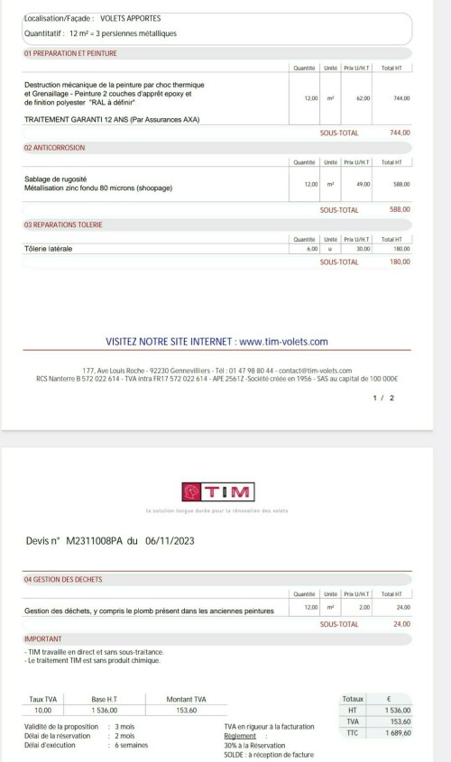

Posté le 06-11-2023 à 22:14:00  profilanswer
Bordel, j'ai reçu un devis pour repeindre à neuf des volets métalliques accordéons : 2 portes fenêtre et une fenetre par une societe specialisée.
https://img.super-h.fr/images/2023/11/06/0c5dc1671681319a62bf8e503f067f4c.md.jpg
J'ai vu le chiffre, je n'ai plus de mots ... [:belzedar:4] , les mecs ont crus que je vivais une vie de dilettante dans un immeuble haussmanien du 16eme...
https://img.super-h.fr/images/2023/11/06/694492605f652a22a50ec7d884f6b39f.md.jpg
