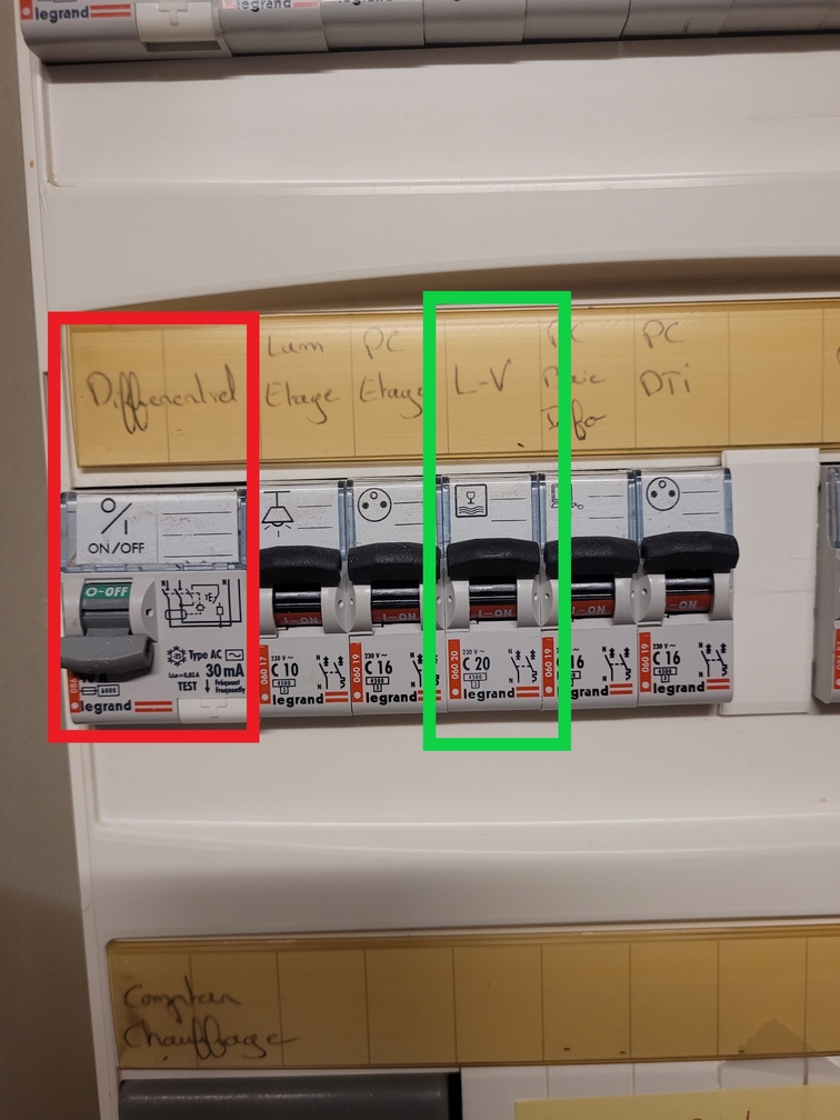

michel 1664 a écrit :
Hello, je ne suis pas sur d'être sur le bon topic mais je tente, il y à peut-être quelqu'un de calé en électricité  :)
Depuis aujourd'hui mon Lave-Vaisselle me cause des soucis.
Je lance un lavage mais il s'éteint au bout d'env. 30s
Au tableau électrique le disjoncteur de "tête" (en rouge) saute en position Off, le disjoncteur du lave-vaisselle (en vert) lui reste bien sur On
https://rehost.diberie.com/Picture/Get/f/218391
Je dois changer de Lave-Vaisselle ou c'est un autre problème à votre avis  :??:
c'est un courant de défaut d'isolement qui part à la terre et fait sauter l'interrupteur différentiel ( ce n'est pas une surcharge ou un court-circuit dans ce cas ce serait le disjoncteur LV qui aurait sauté), je pense au coup classique de tout LV, une fuite au niveau de l'enveloppe du lave vaisselle ou tout simplement le capteur de fuite  qui fait des siennes , je te conseille de bien nettoyer et vidanger le fond de la cuve comme dan cette video : https://youtu.be/O_r5hE7QTDE?si=UkQ [...] axUO&t=129
voir également l'état du tuyau de vidange
puis de pencher le LV un peu sur le côté afin de débloquer le capteur/flotteur
Coupe le coutant et la flotte avant  :o   si ça fonctionne pas du met du start pilote dans ton lave vaisselle et tu craques une allumette  :o  :o  :o
Message édité par mattgiver le 22-10-2023 à 19:03:55
n°69456810
michel 166​4
Patriote
Posté le 22-10-2023 à 20:39:02  profilanswer
Merci  :jap:
Je vais essayer de quand même regarder un peu tout ça demain.
